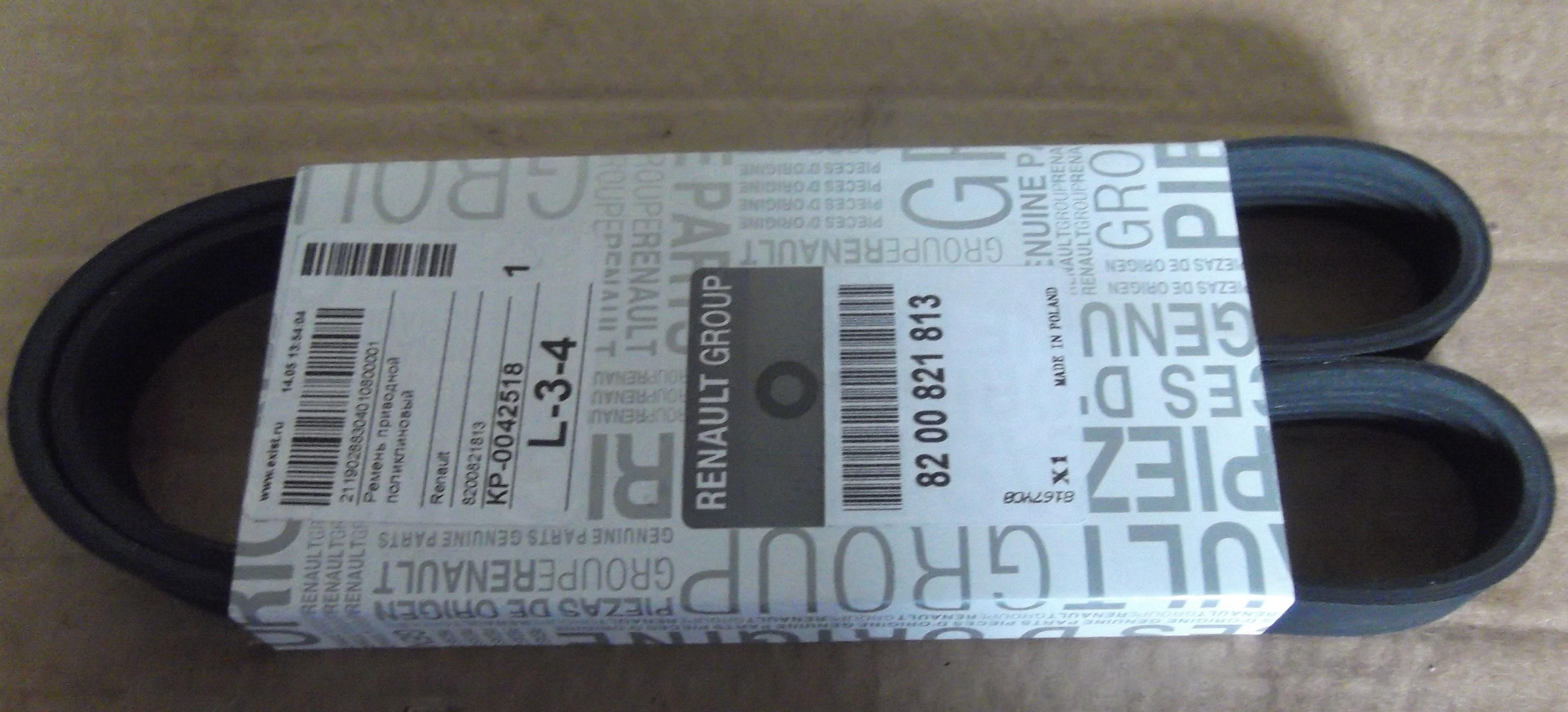

Сообщение от Vovo4ka Посмотреть сообщение
Измерь рулеткой. 1199мм Без кондиционера один натяжной ролик. С кондиционером натяжной и направляющий ролики и ремень 1822мм Других на 1,6 2012года не бывает.
---------- Добавлено в 00:14 ---------- Предыдущее написано было в 00:11 ----------
Радиаторы может разные у переднего и у полноприводного?
Спасибо, все правильно. на ремне разглядел маркировку...6РК1199..8200821813.

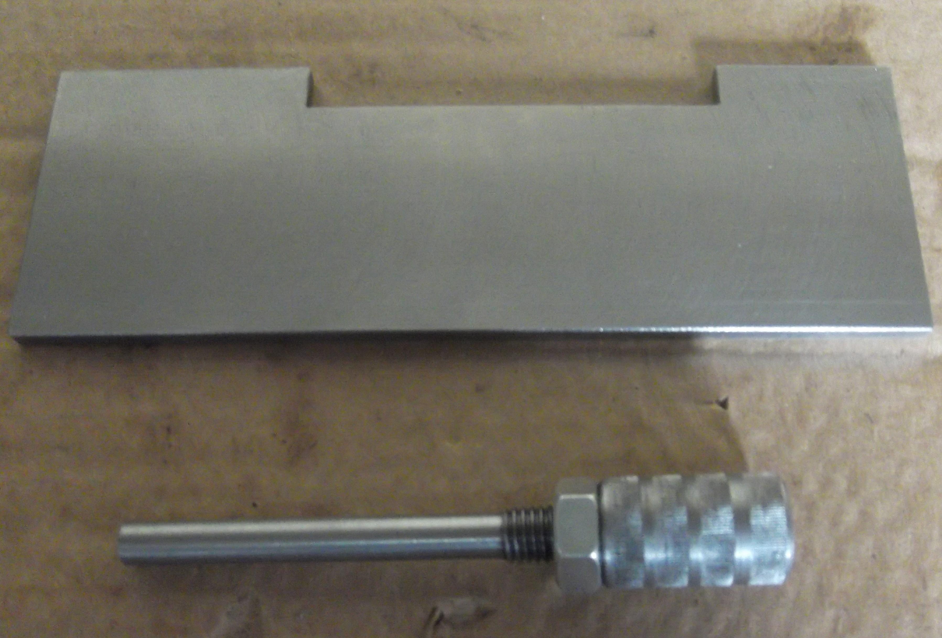

Отфрезеровал пластину, выточил штырь. Сам менять ремень ГРМ не решился.. Отдал ребятам в сервис. По окончанию работ, пластину и штырь подарил парням.

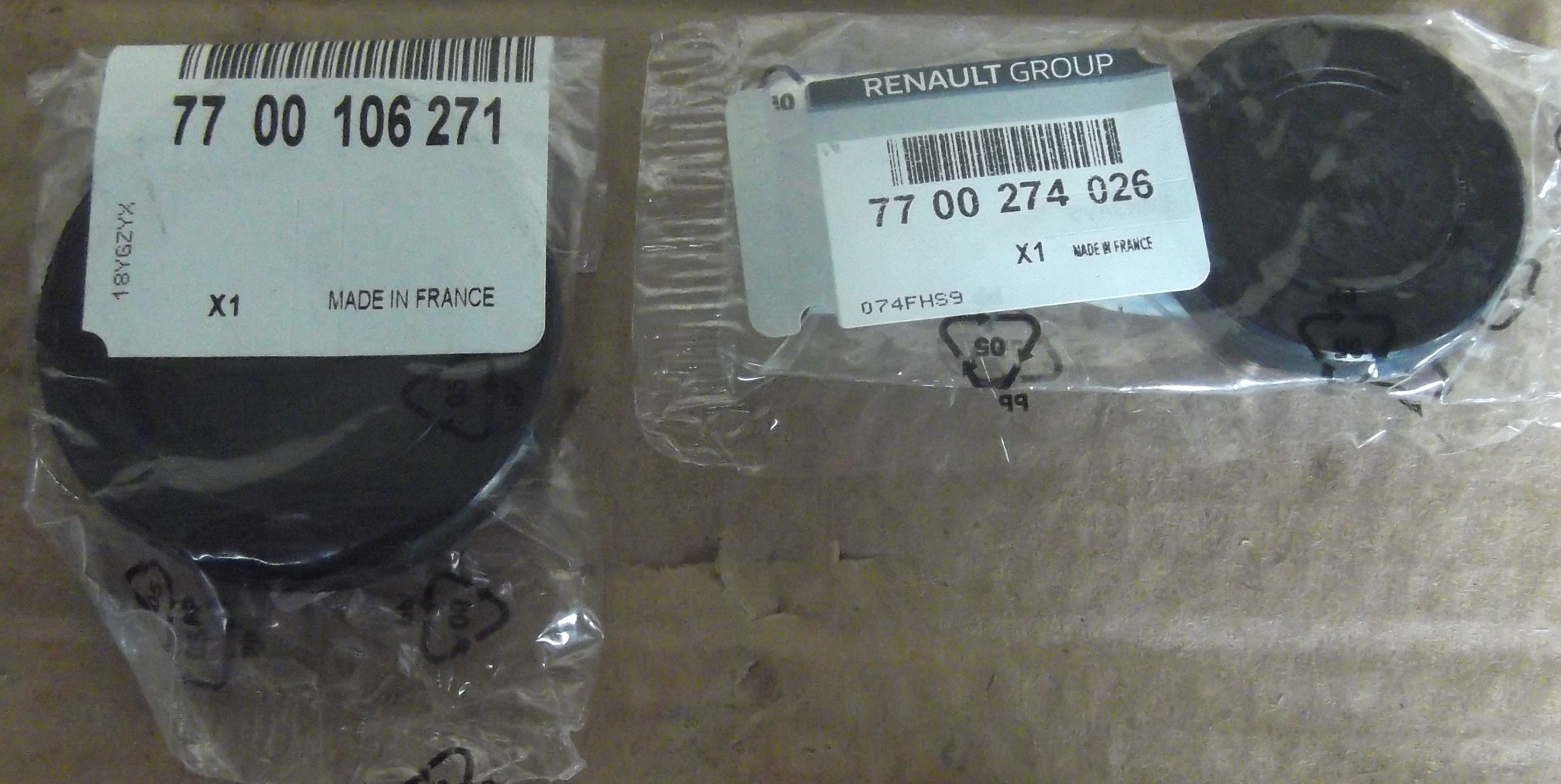

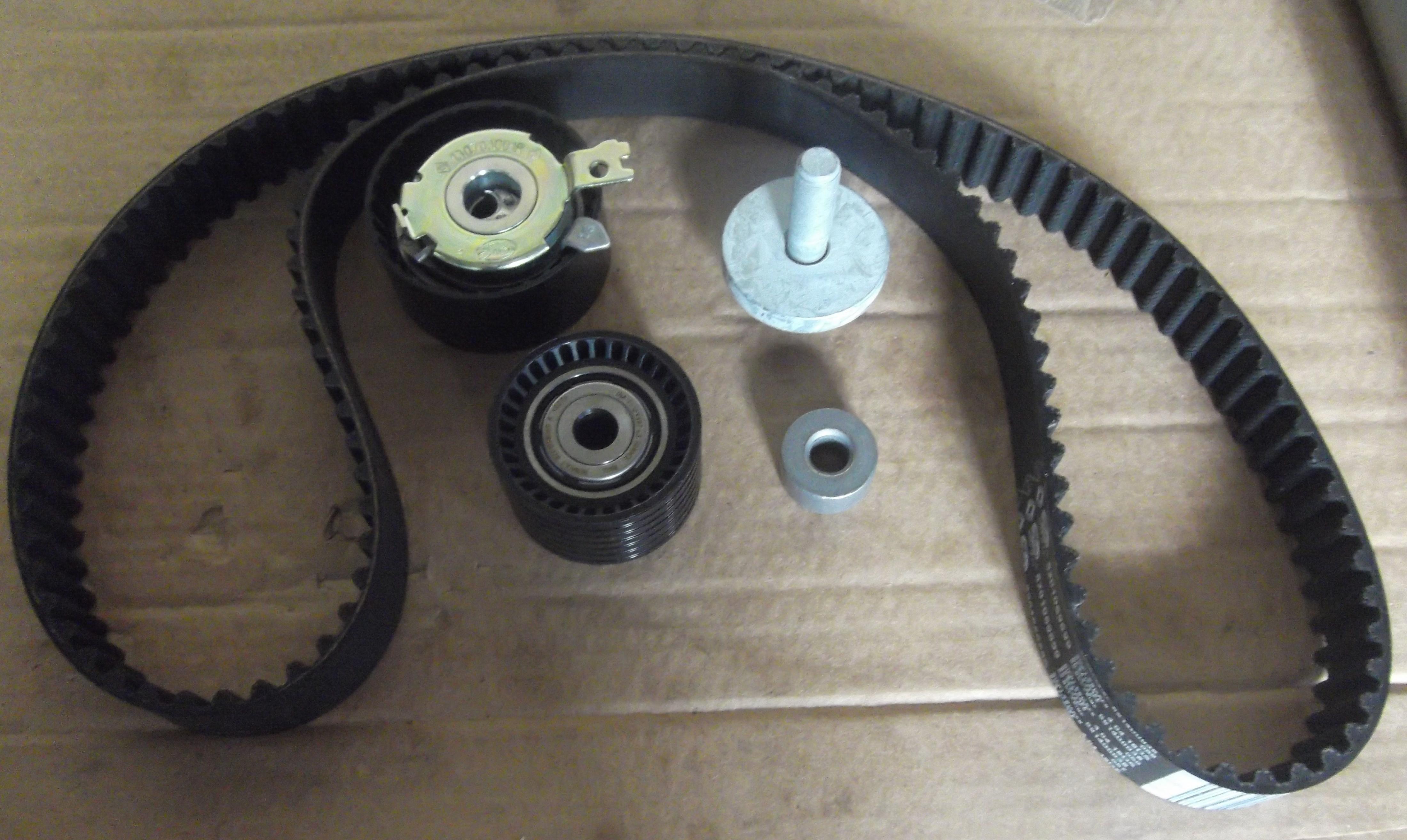

130C17529R комплект ГРМ как я понял с 2-мя роликами .
Вот что входит в этот комплект
Заглушки покупал отдельно.

Ремень доп. оборудования без кондея.

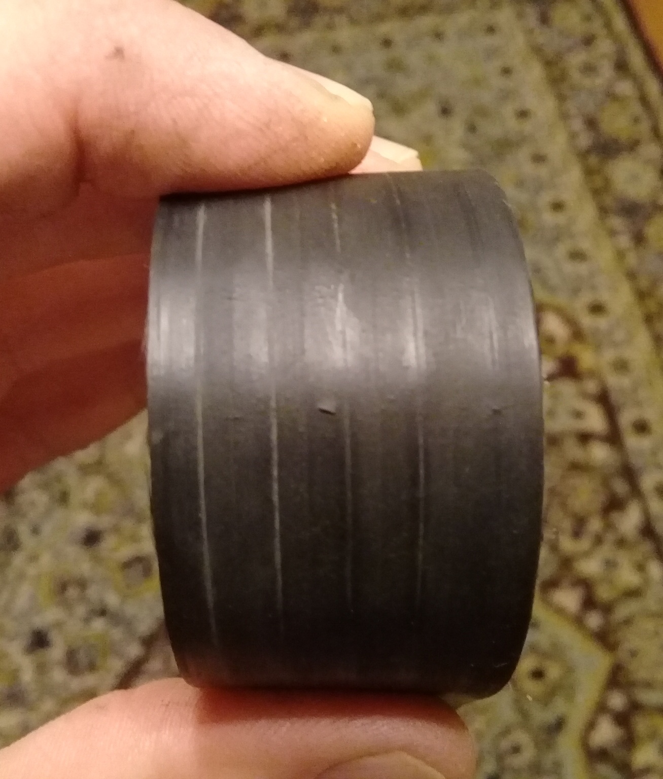

Для статистики...
Замена комплекта ГРМ на Дастере с к4м, ровно 5 лет и 60000 км.
На ремне ГРМ есть короткий участок с мелкими трещинками, надписи полностью стерты, ролики чуть люфтят, но в норме.
Ремень допоборудования ("длинный" - для варианта с кондеем) и его ролики как новые.
