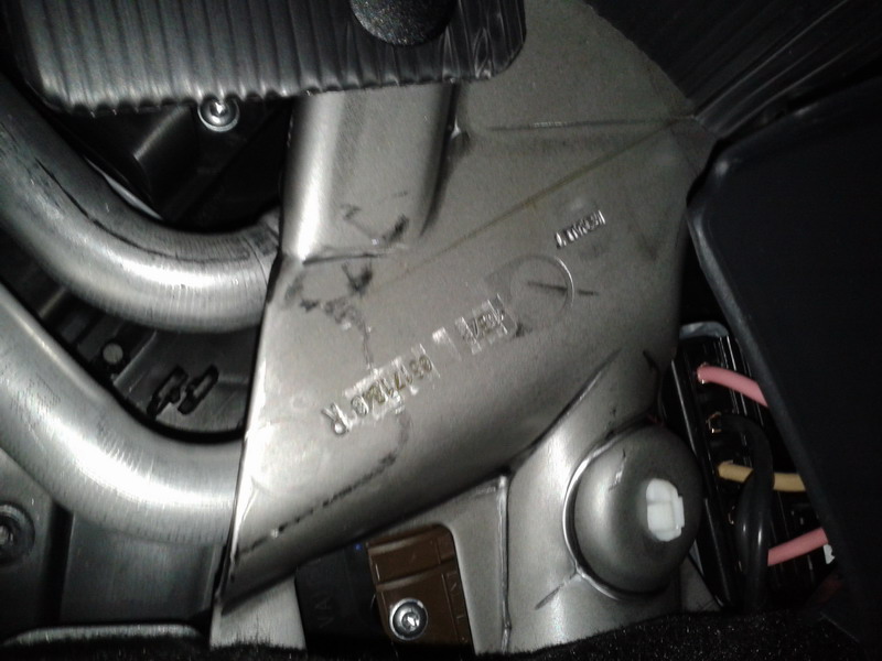

Сообщение от alex_175
еще раз спрошу откуда инфа? у меня есть ( теплый воздух после включения и релюхи работают слышно) просто пишите имхо или первоисточник.
Возле правой ноги за перегородкой прячется ТЭН. Посмотрите у себя, чтобы точно знать.

Сообщение от Dust93
про хх на прогретой машине
Обороты при работающем тэне должны быть 900 об/мин. На фото у Вас меньше. Это, конечно, с хобдрайвом вылавливать нужно, т.к. нужна ещё температура воздуха на впуске и температура охл. жижи.
Обдув был выключен машина была прогрета
Раз обдув выключен, тэны не работали, конечно. Вообще 3 условия должны соблюдаться:
1. Температура на впуске менее 8 градусов,
2. Температура ож менее температуры появления 4-х палок на приборке ( на дизеле это 70 град, чтоле, на бензинке не знаю).
3. Крутилка температуры в красной зоне и включена хотя бы 1 скорость вентилятора.
Если соблюдаются все три условия, то обороты на хх будут минимум 900 об/мин, при отключении тэнов падает на 800.
24.03.2016, 11:20
Если получится без демонтажа сфотографировать провода от фена сфотаю.. если нет,  то не собираюсь никому ничего доказывать, от себя по ощущениям- есть, щелчки присутствуют, на ощупь провода присутствуют. машиной пока доволен,- бесит сборка.
Там без демонтажа можно все заснять на телефон (как на моем фото).
