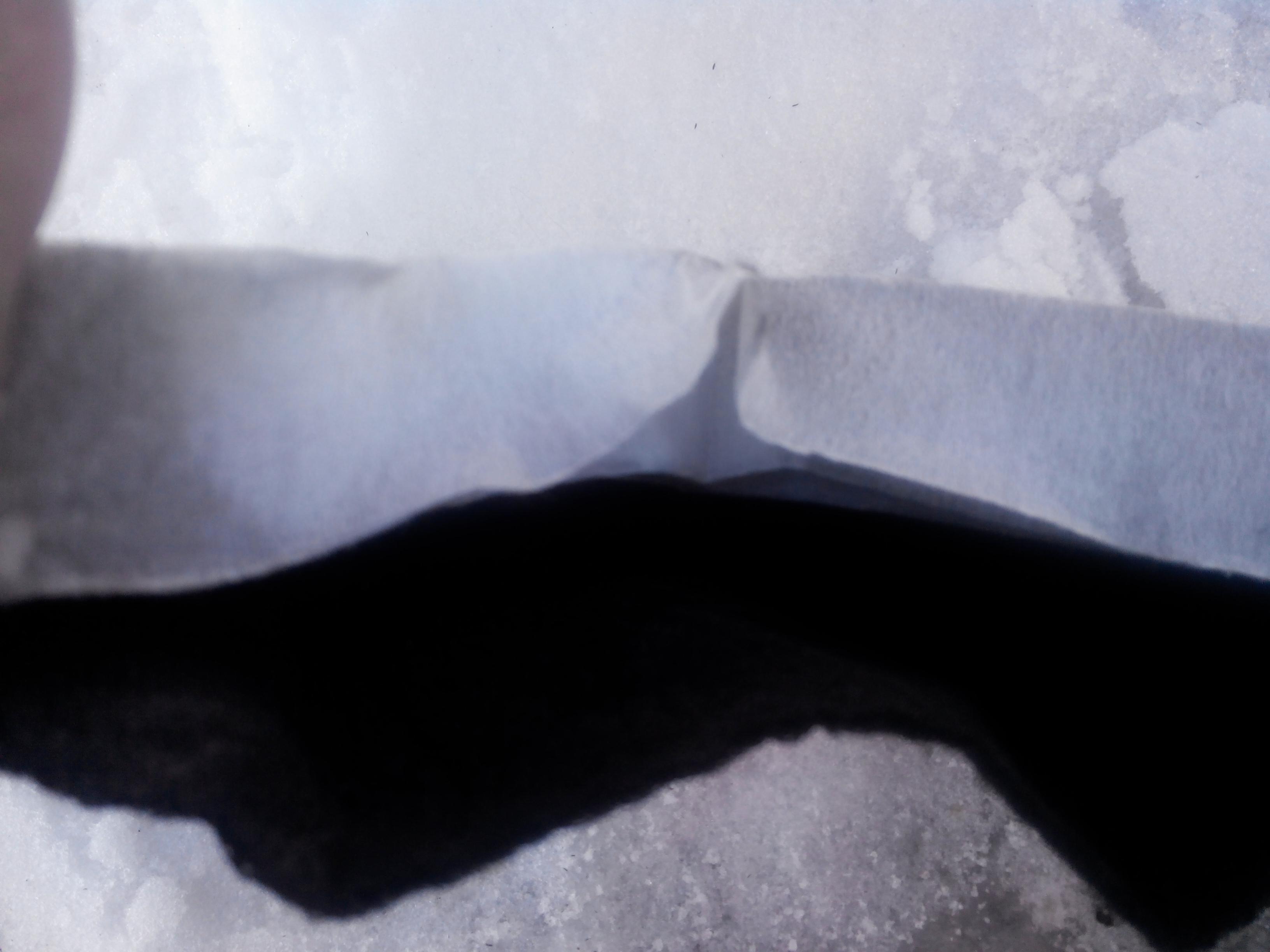

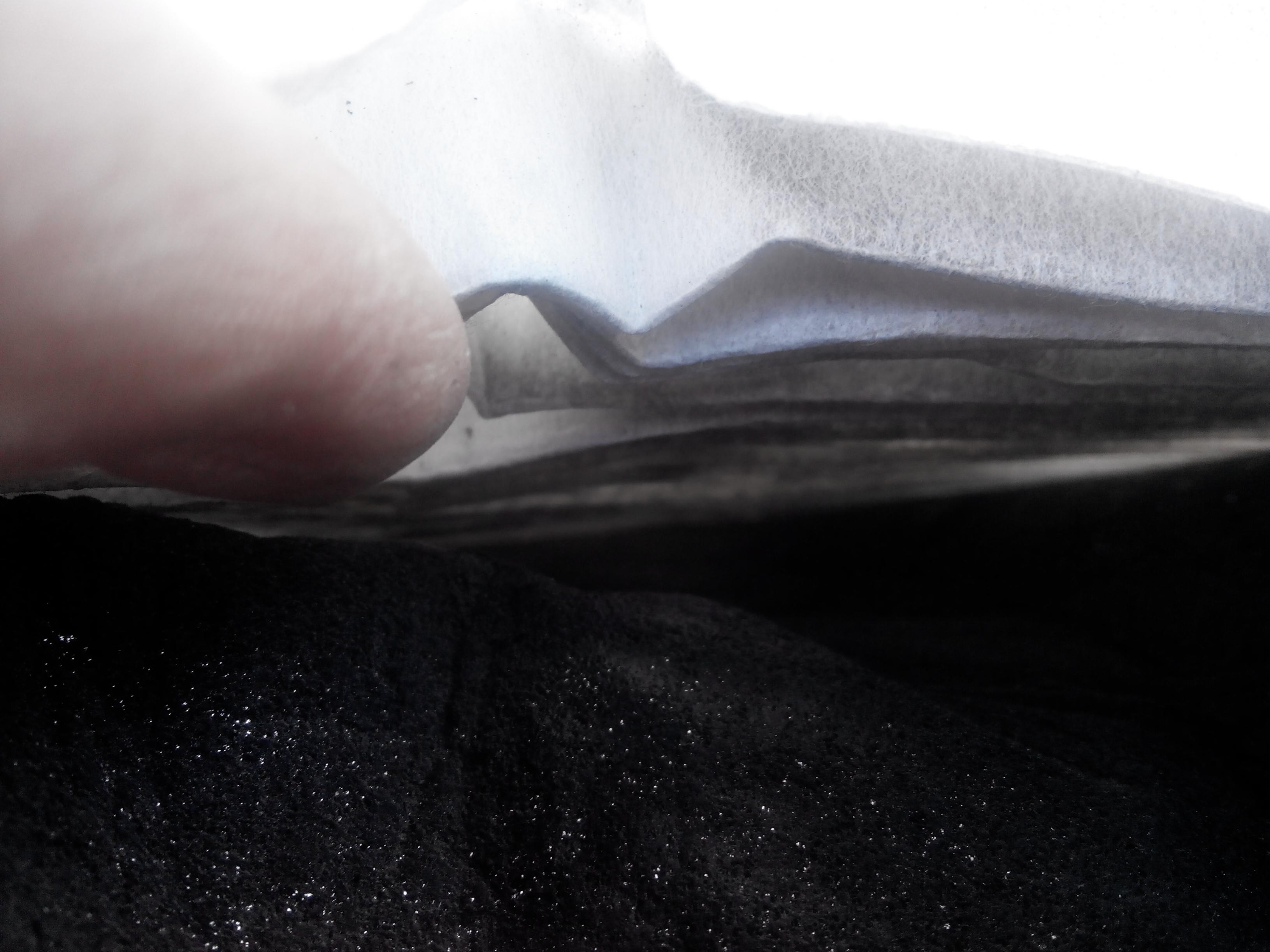

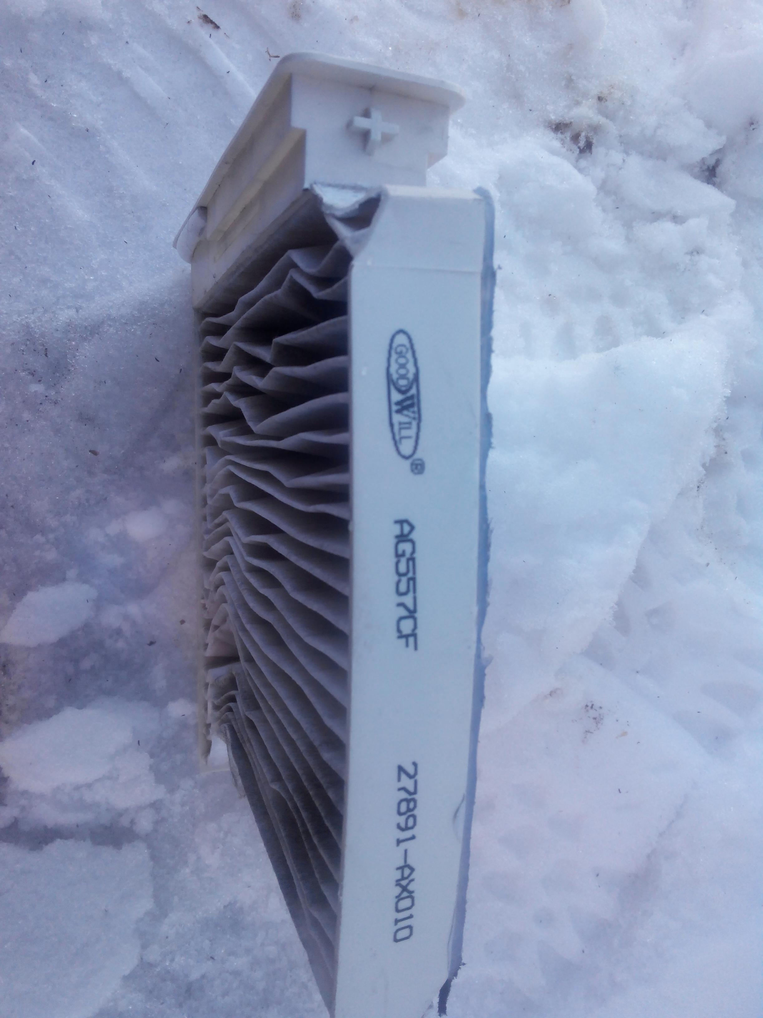

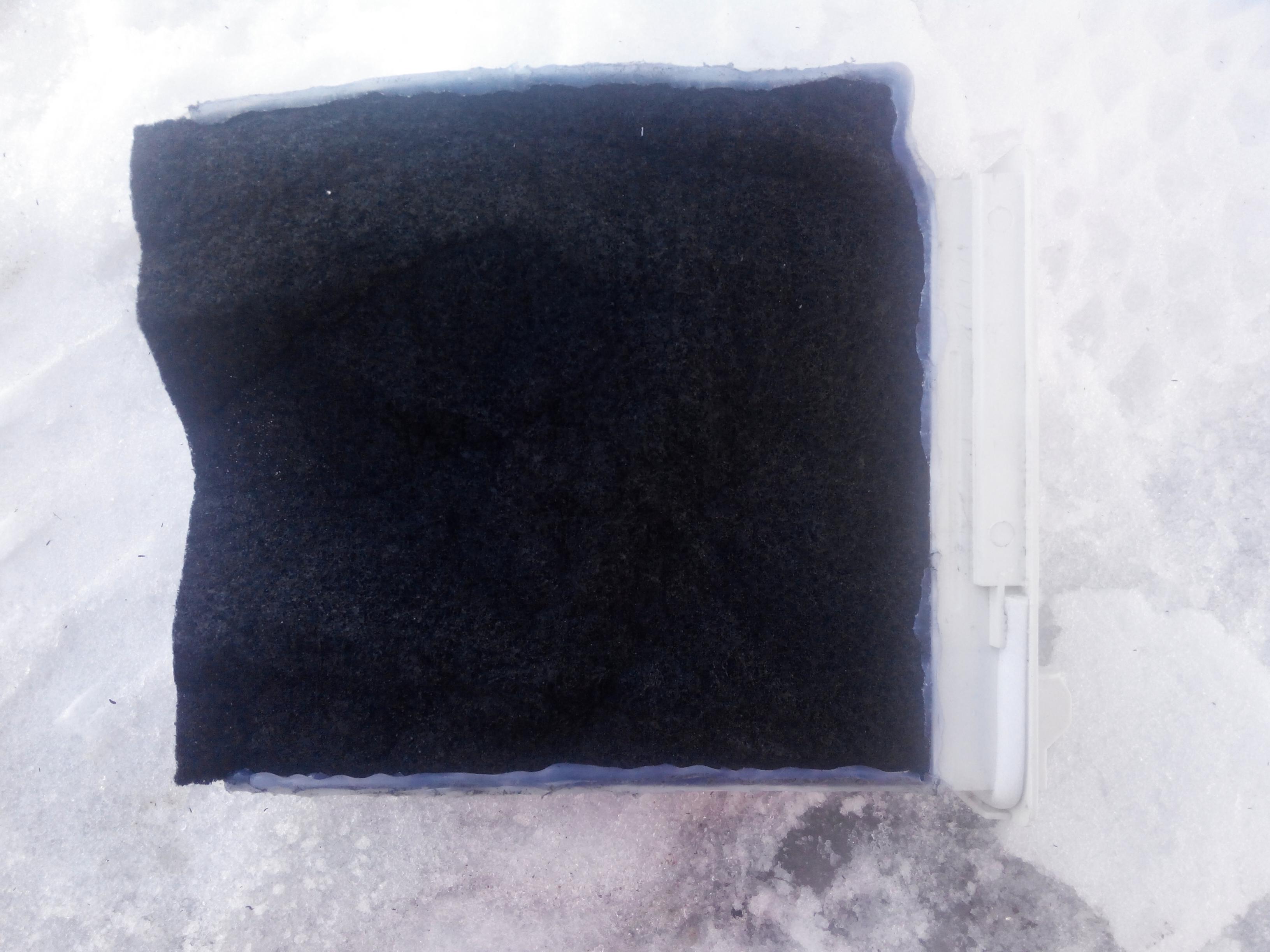

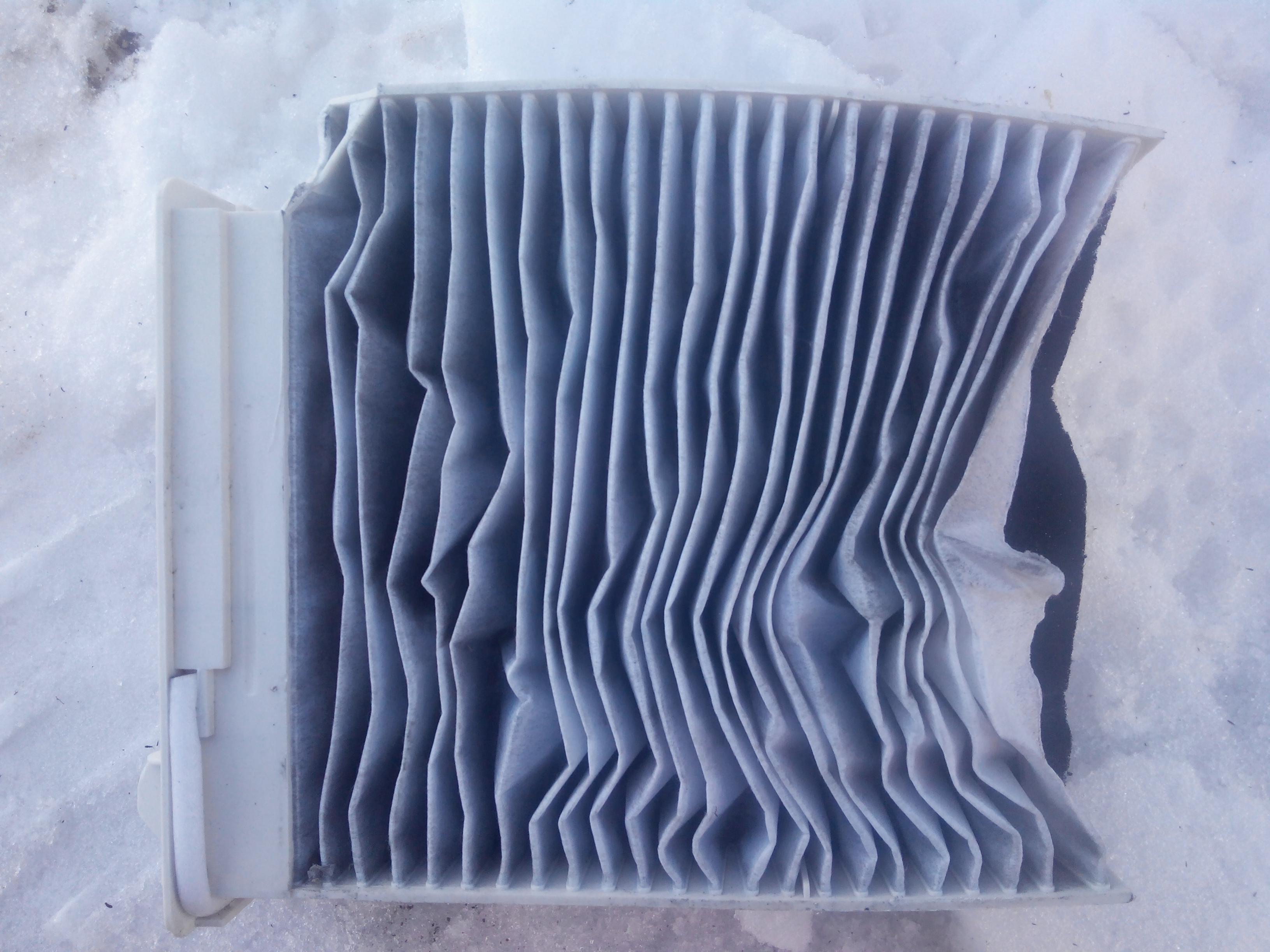

Вот мой колхоз, уже отработанный

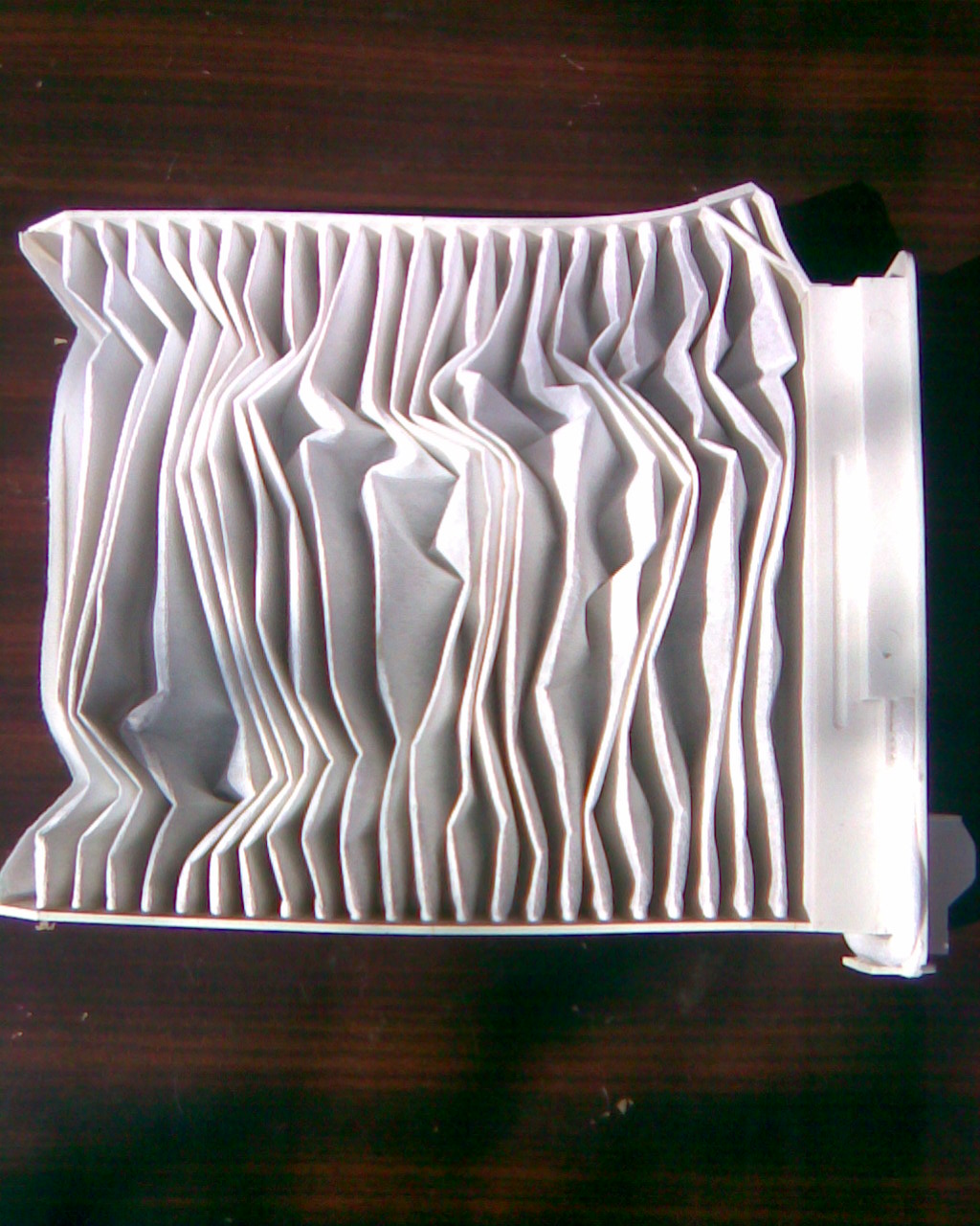

Деформированный Goodwill, у меня такая же фигня- деформация(фото), больше я его не ставлю....

Деформация по большей части из-за моего колхоза - вклееного дополнительного угольного фильтра фильтеро от вытяжки
. Тяжело такую конструкцию аккуратно вставить, т.к. гармошка то сгибается, а вот полотно угольного фильтра все пытается оттопорщиться в сторону .

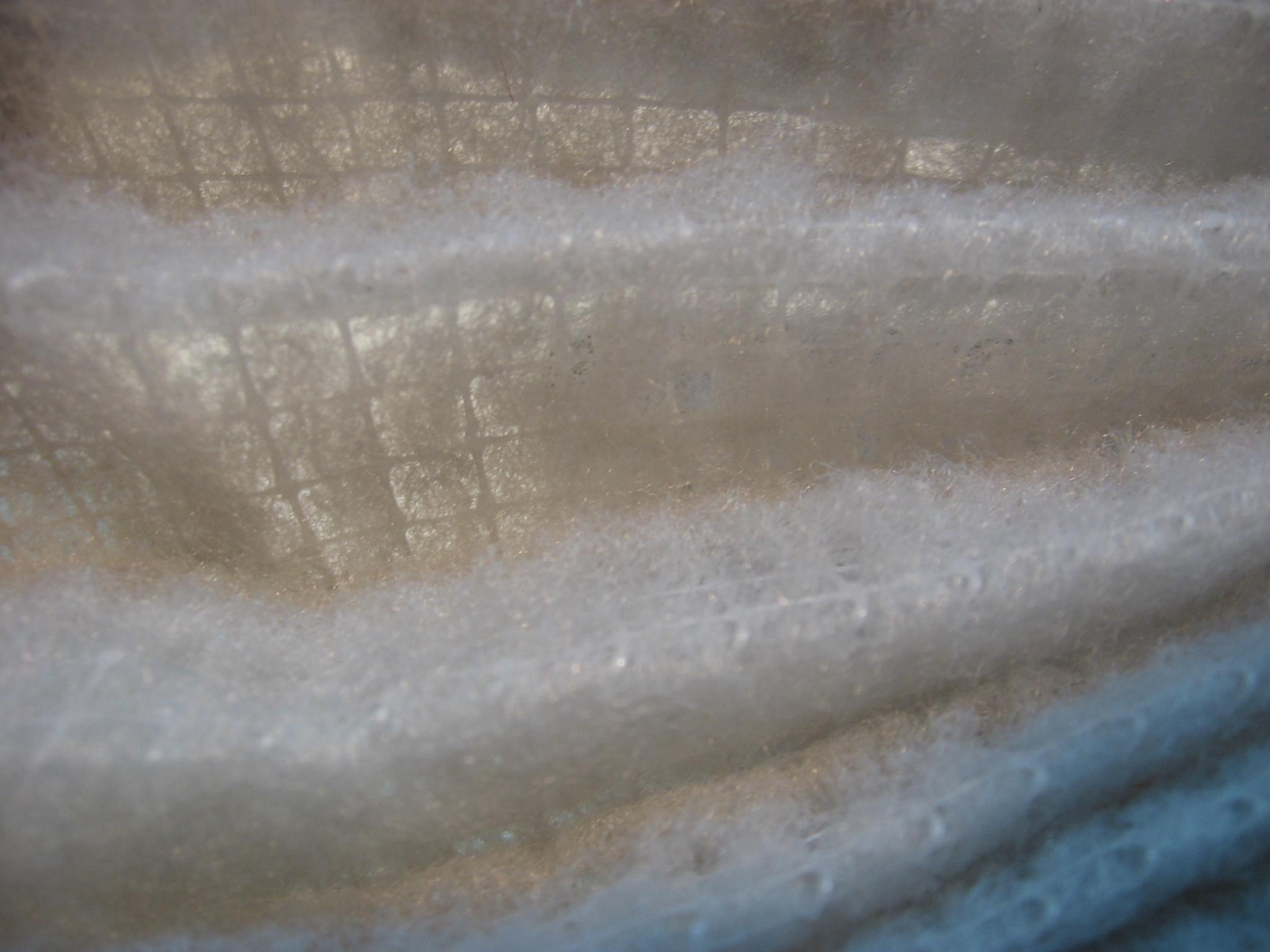

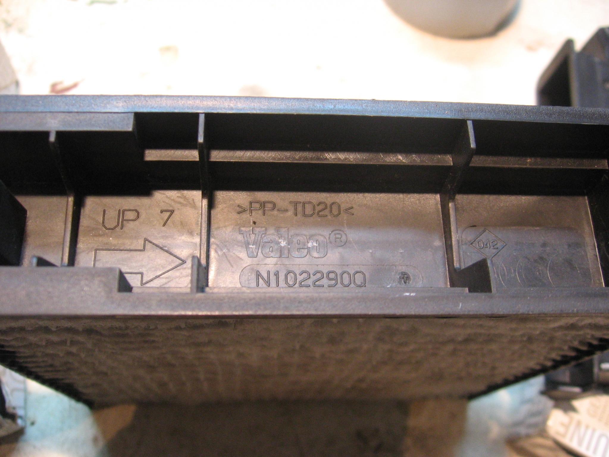

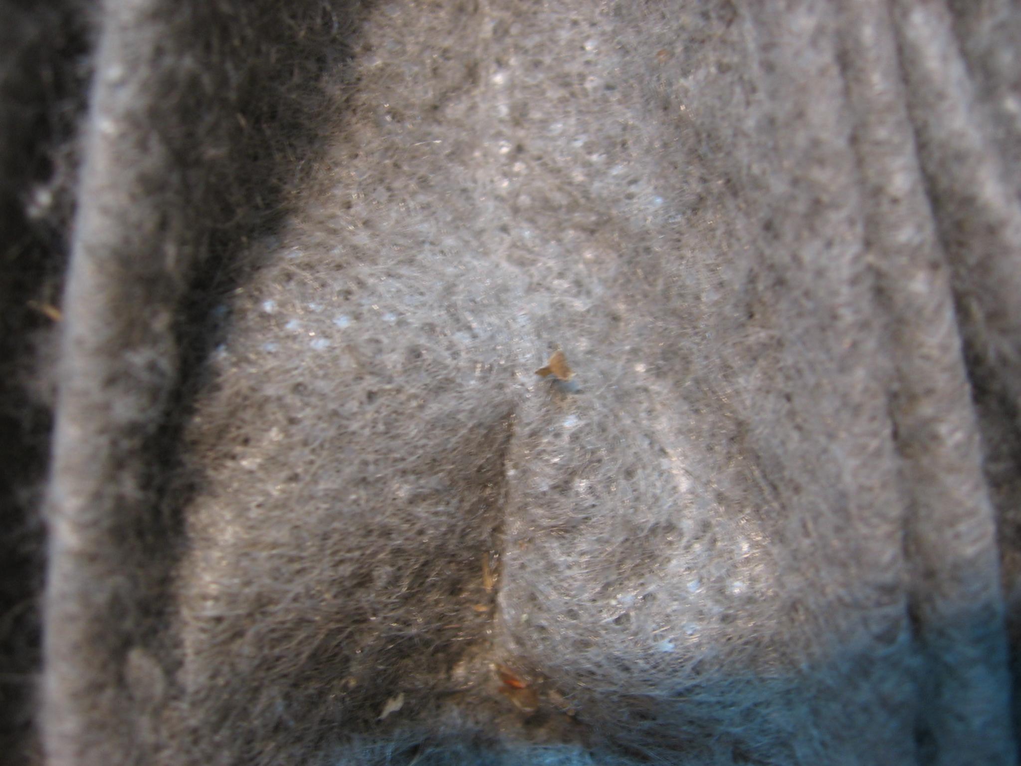

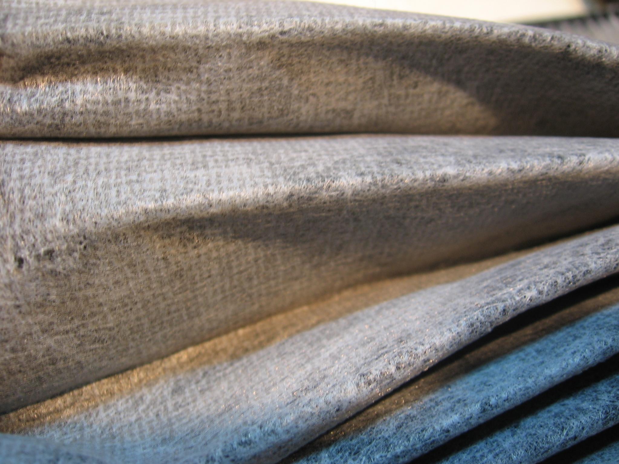

Разбирал пакеты, нашёл старые фильтры салона. Valeo, стоявший с завода (фотки 1 и 2), Valeo PP-TD20 N102290Q, код 272772835R. Пластиковая сетка с с пухоподобным слоем. Воздух проходит хорошо (ещё бы, просвечивает на яркий свет), фильтрует слабовато. Вентилятор на 4-ку - и открываем двери, чтобы пыль выветрилась.
Purflux 8201370532, как у коллеги grigarash. Когда на ТО ставили, что-то не думал, что он угольный
Впечатление хорошее, но забивается относительно быстро, менять или продувать через полгода пора.

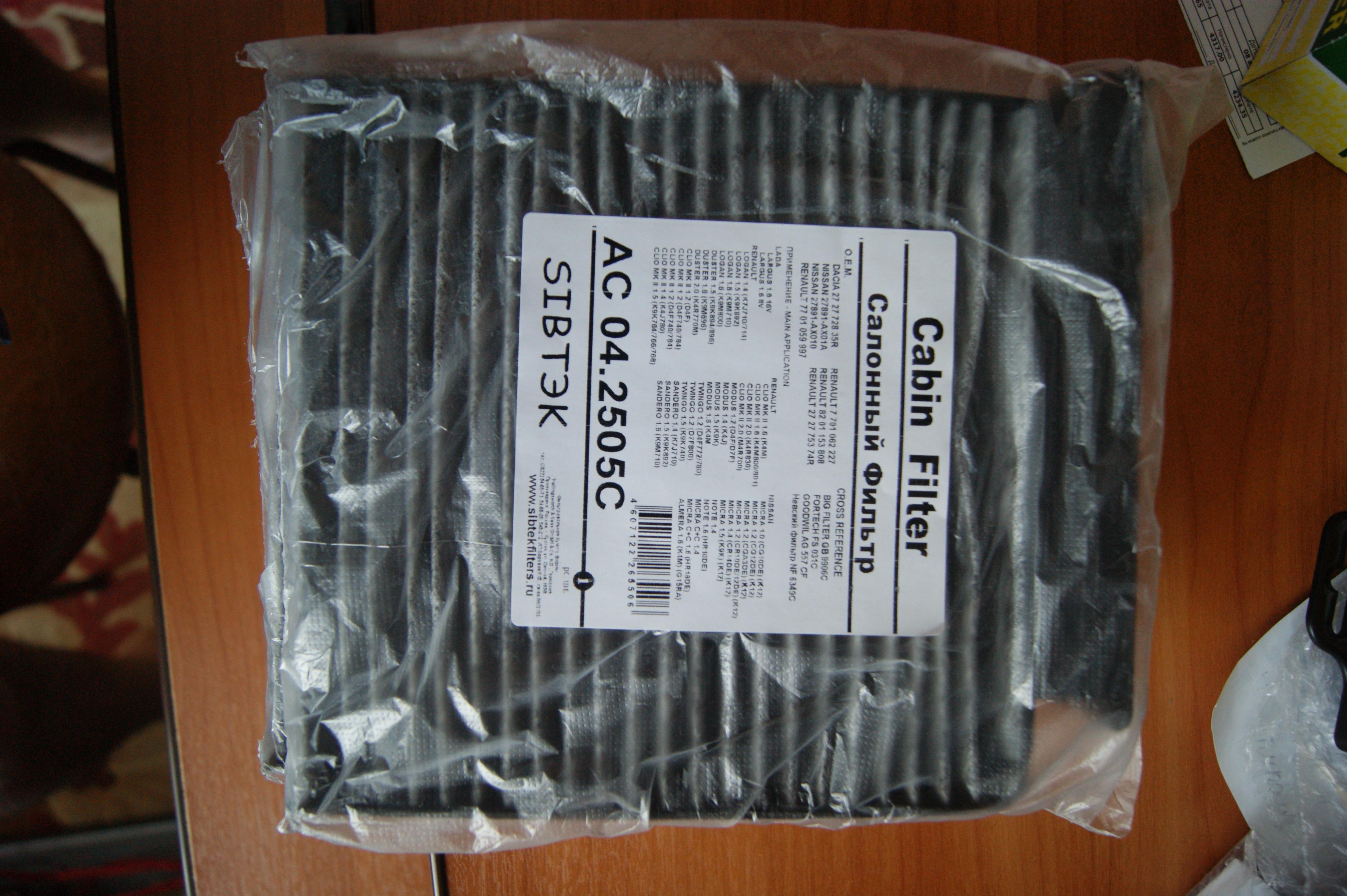

Фильтр сибтек угольный, взял за 280р. Чет дорожает все
Бумага фирмы Hollingsworth & Vose GmbH & co KG Germany

вчера такой же белый за 350 купил... и это нормальная цена у нас, до того заказывал с логаншопа за 300 угольный, но там я его попутно про запас брал, наверно выгоднее будет большой партией расходники заказать и 1 раз за доставку заплатить...

ну и как он?

В работе? Еще не ставил. Недавно поставил тоже сибтек, но не угольный (120р.). Сменю на угольный в мае наверное.
А как оценивать параметры работы того или иного фильтра - ХЗ, только попо-носо-глазомером. Не хуже Гудвила. Пользуюсь бюджетными - меняю чаще.

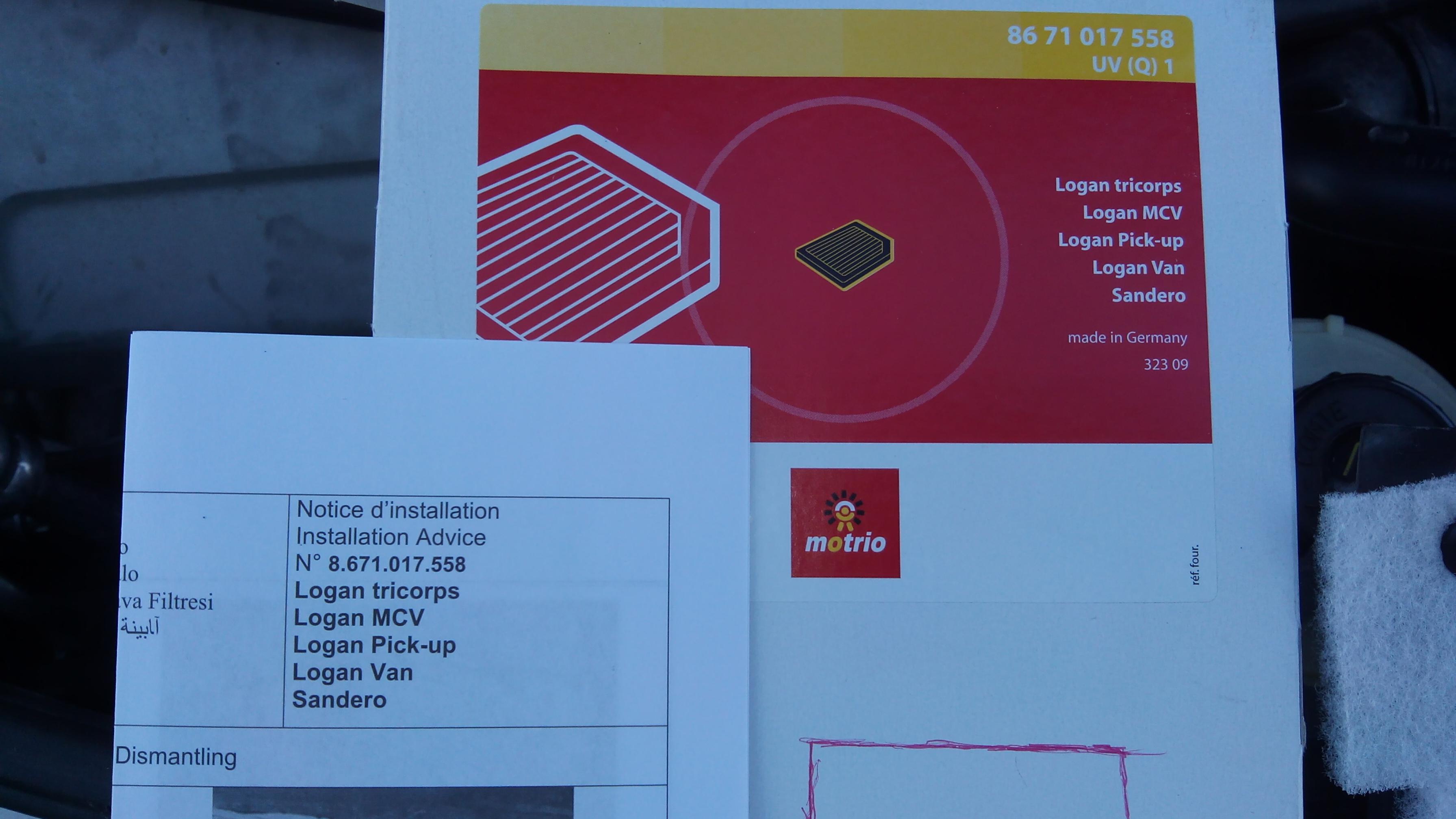

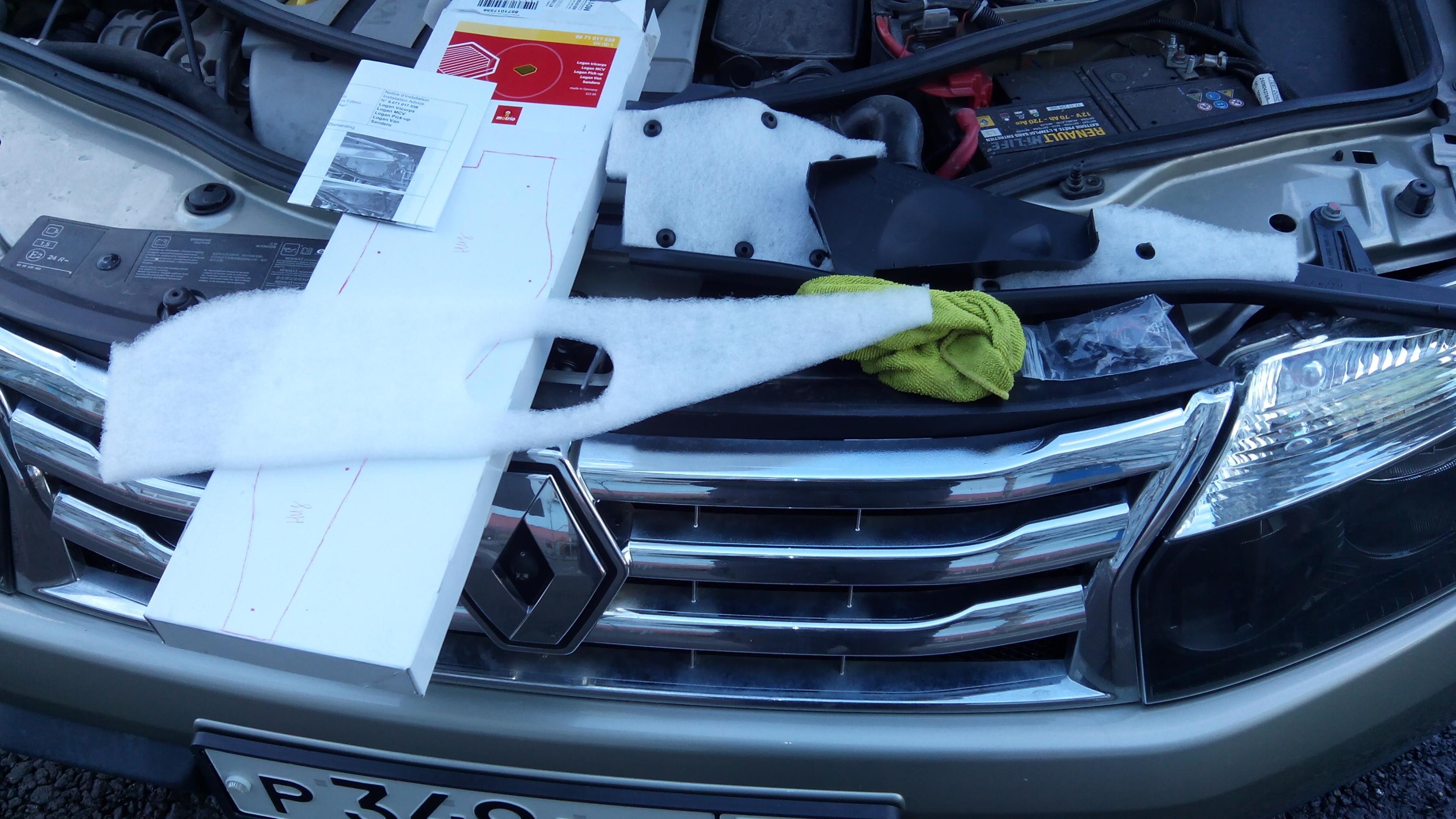

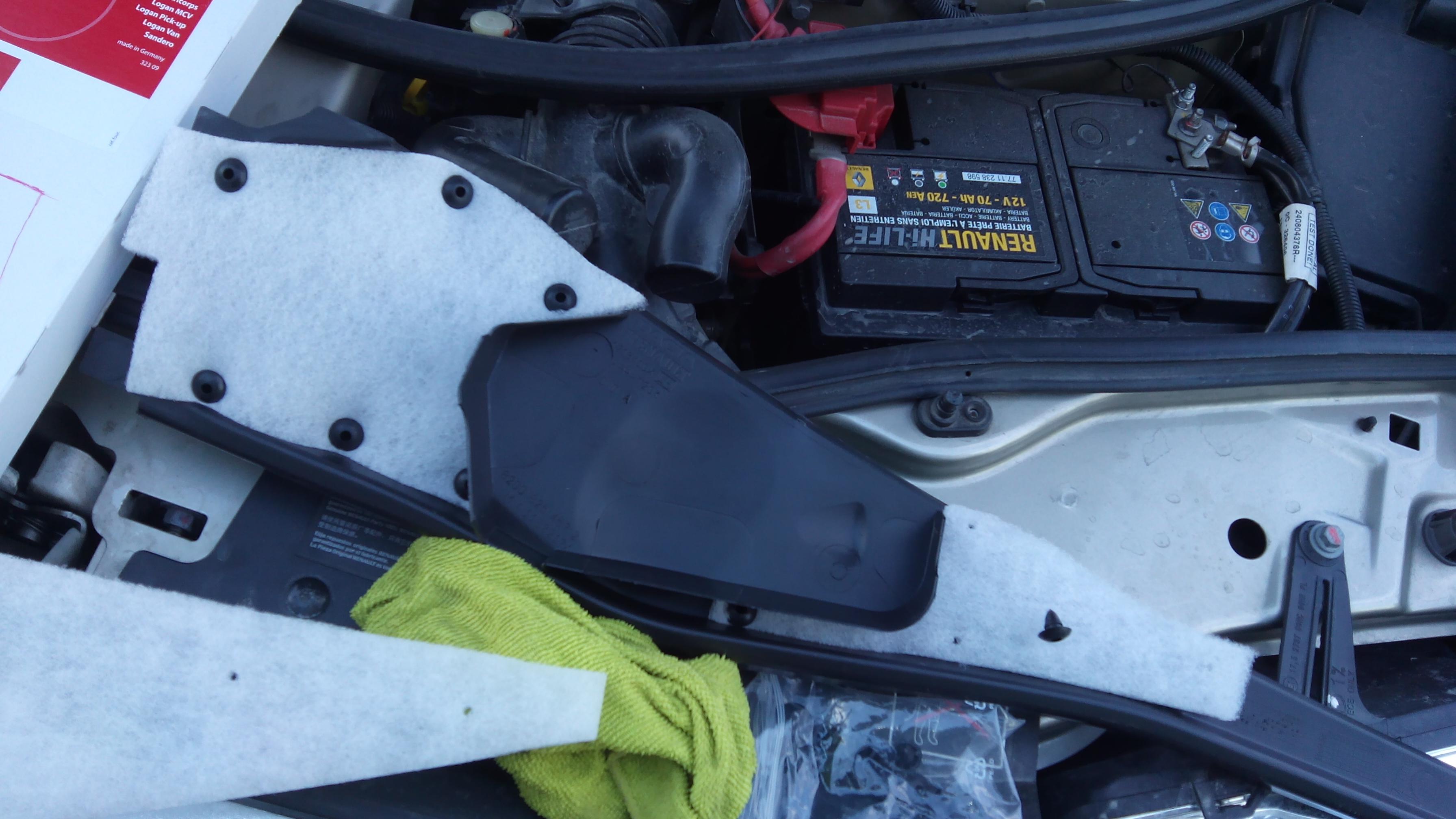

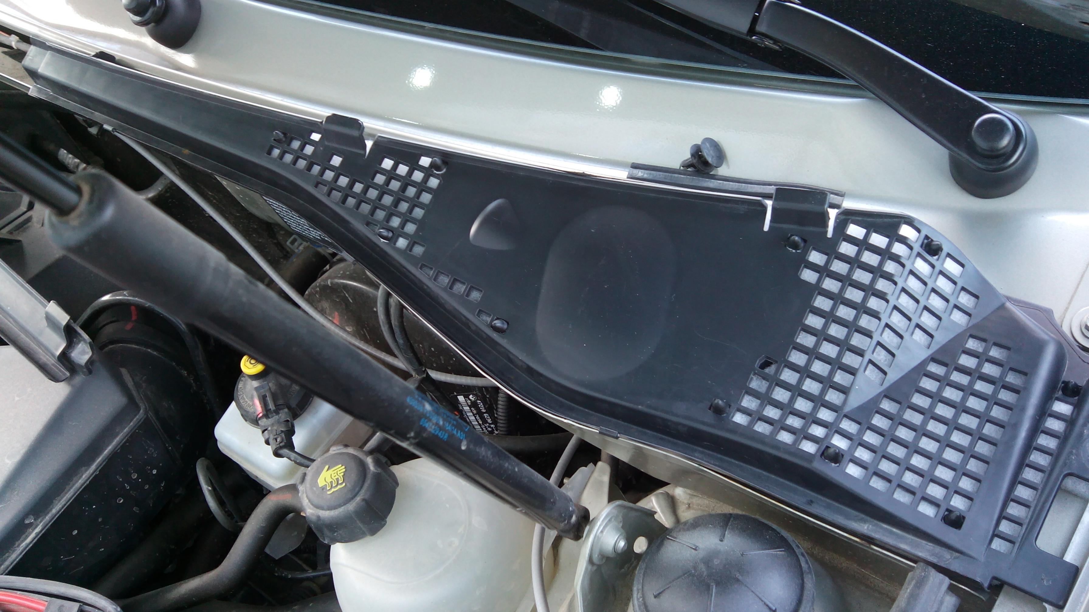

Фильтр салонный ПЕРВИЧНЫЙ (тюнинг) Motrio 8671017558 - 700р. ставится снизу на пластиковые решётки воздухозабора с улицы, крепится пластиковыми пистонами в решётку с низу, готовый комплект, толщина около 14мм, состоит из 3 частей, имеет различную жёсткость (сторона к кузову жёстче, как бы спрессована, материал как на фильтре двигателя 1 слой). (для Логана, Сондеро)
Отлично подходит и Дастеру, поставил, хорошо продувается, возможно и аккуратно стирать можно, пылесосом снаружи можно почистить всегда.
Снял выкройку про запас, на картонку, можно и нетканным утеплителем заменить потом.
Субъективно, - тише стало в салоне на скорости.
Во вторичном фильтре теперь точно меньше будет крупного мусора и грязи.

Есть такой. Второй год пошёл. Снял недавно. Постирал и снова на место вернул. Грязи много собирает. Это главное. Плюс, листочки всякие не летят в вентилятор

а как после дождичка себя ведет???
ИМХО наберет влаги и потом ее долго в салон будет гнать пока не просохнет

Простой дождь не намочит, если под 100 км/ч ехать задом, то да!
Были уже дожди, у меня всё нормально, фильтр сухой, влаги нет.
Материал не губка, а волокна, там нечему впитывать. (практическое использование, а не теоретическое)
Он похоже чем-то обработан, может водоотталкивающая пропитка и есть.
Можно и самому обработать после стирки, линейка Nikwax например, очень хорош для мембранных тканей и обуви.
На зиму снимать не буду, смысла нет, решётка глубоко под капотом, а там снега нет.

Могу только подтвердить слова
hiker51
. За год с лишним, что стоял фильтр после первой установки (поставил в осень), никаких лишних запахов, излишне интенсивного запотевания не заметил. А вот грязи он реально много на себя берёт.
