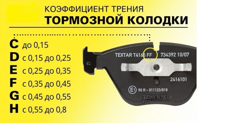

Ворчун2014, все колодки маркируются индексом (коэффициентом) трения, состоящим из двух знаков: коэффициент трения на холодной колодке и на горячей. Соответственно, чем выше коэффициент, тем лучше. См. Картинку:

Если человек спрашивает, то может и знает. Вопрос тут в том, что GG, как правило, съедают быстро диски. А если вы обладаете информацией по колдкам, может поделитесь?

Прикол в том, что любые обычные уличные колодки имеют индекс FF и имеют посредственное торможение.
А вот GG уже позлее, они цепкие и правильно Вы сказали - они чуть сильнее жрут диск.
А тормозные диски предполагается передавать по наследству?! Зачем их сохранять?
