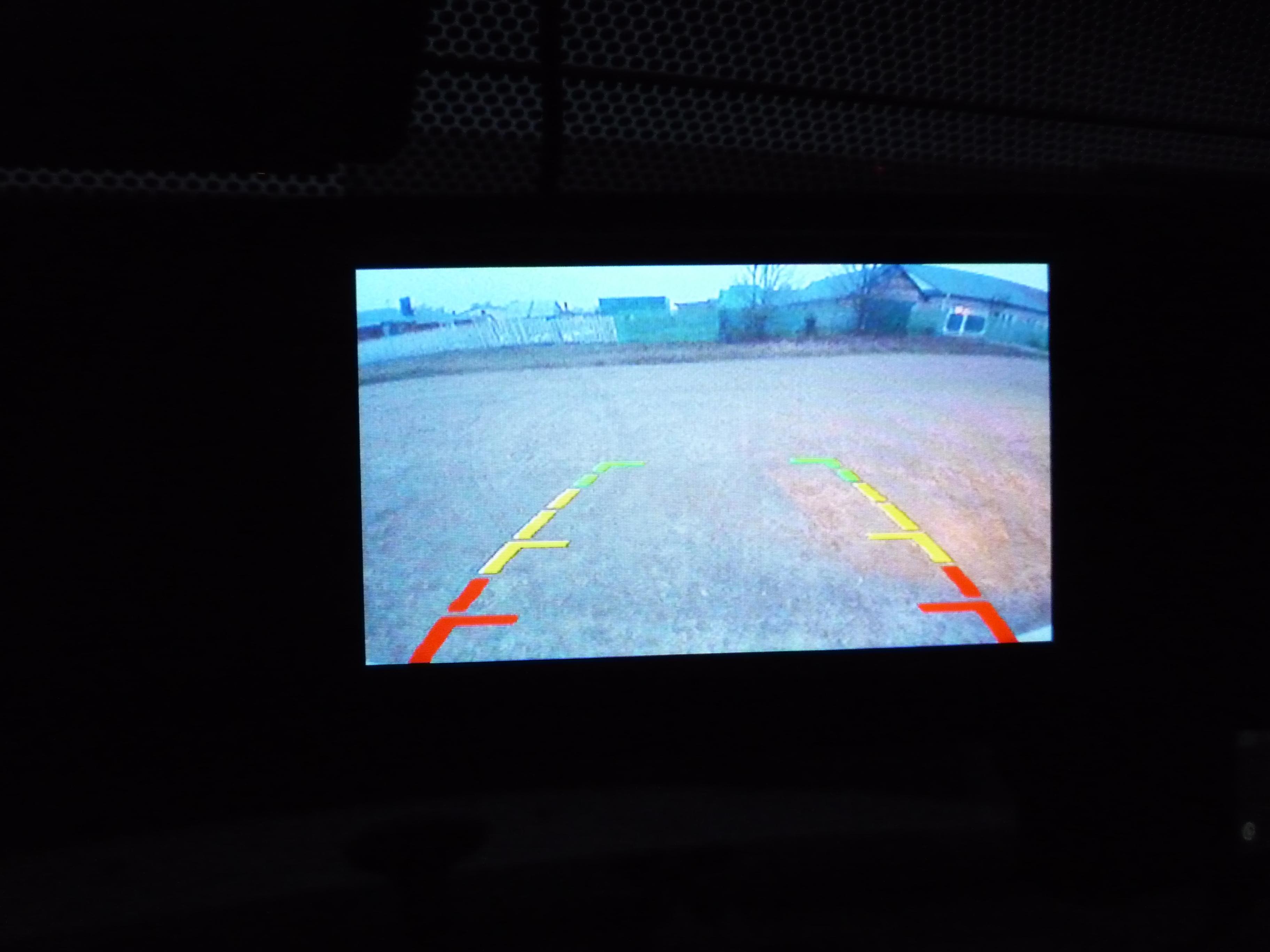

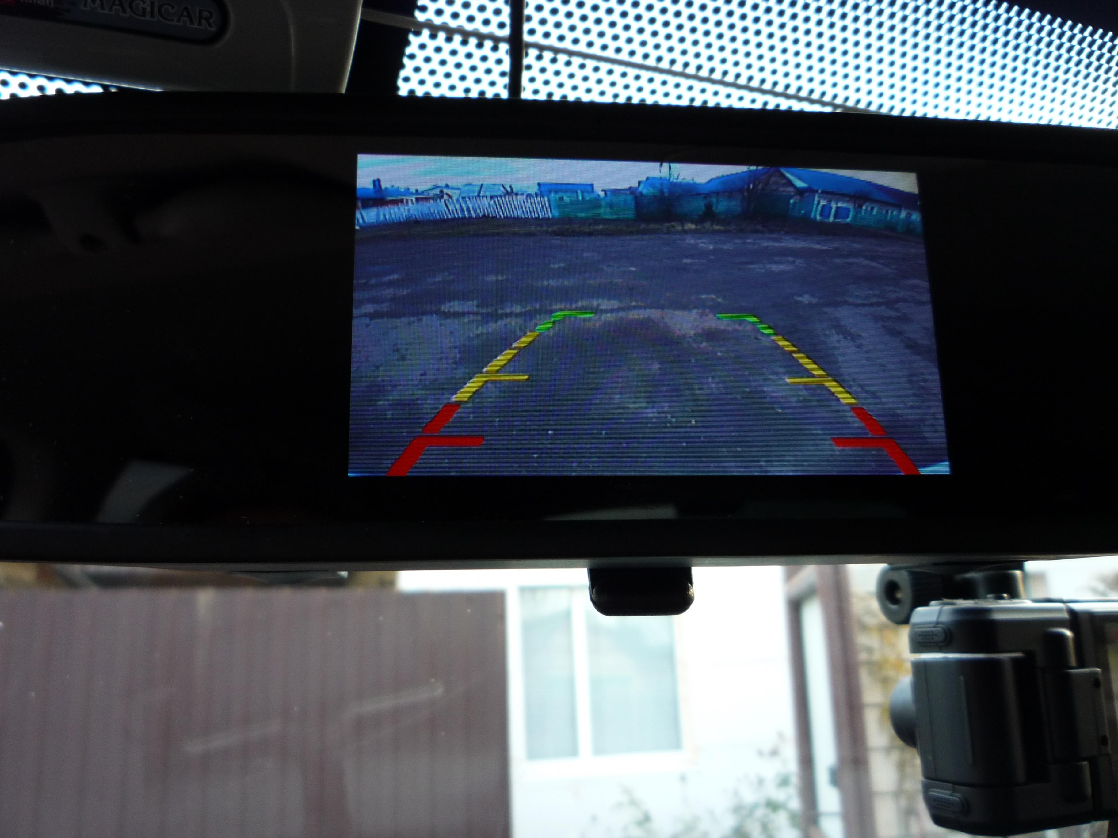

Поставил себе зеркало заднего вида с монитором 4.3 и универсальную CCD камеру ,показывает отлично даже ночью

Камеру надо наклонить , чтобы было видно край бамлера. Она устанавливается для ближнего вида ,т. е. чтобы была видна мертвая зона. Остальное и так видно в зеркало. Это пожелание !

Камера наклонена нормально,мертвая зона это 2 см до бампера по середине . а по краям бампер видно,посмотри первое фото.

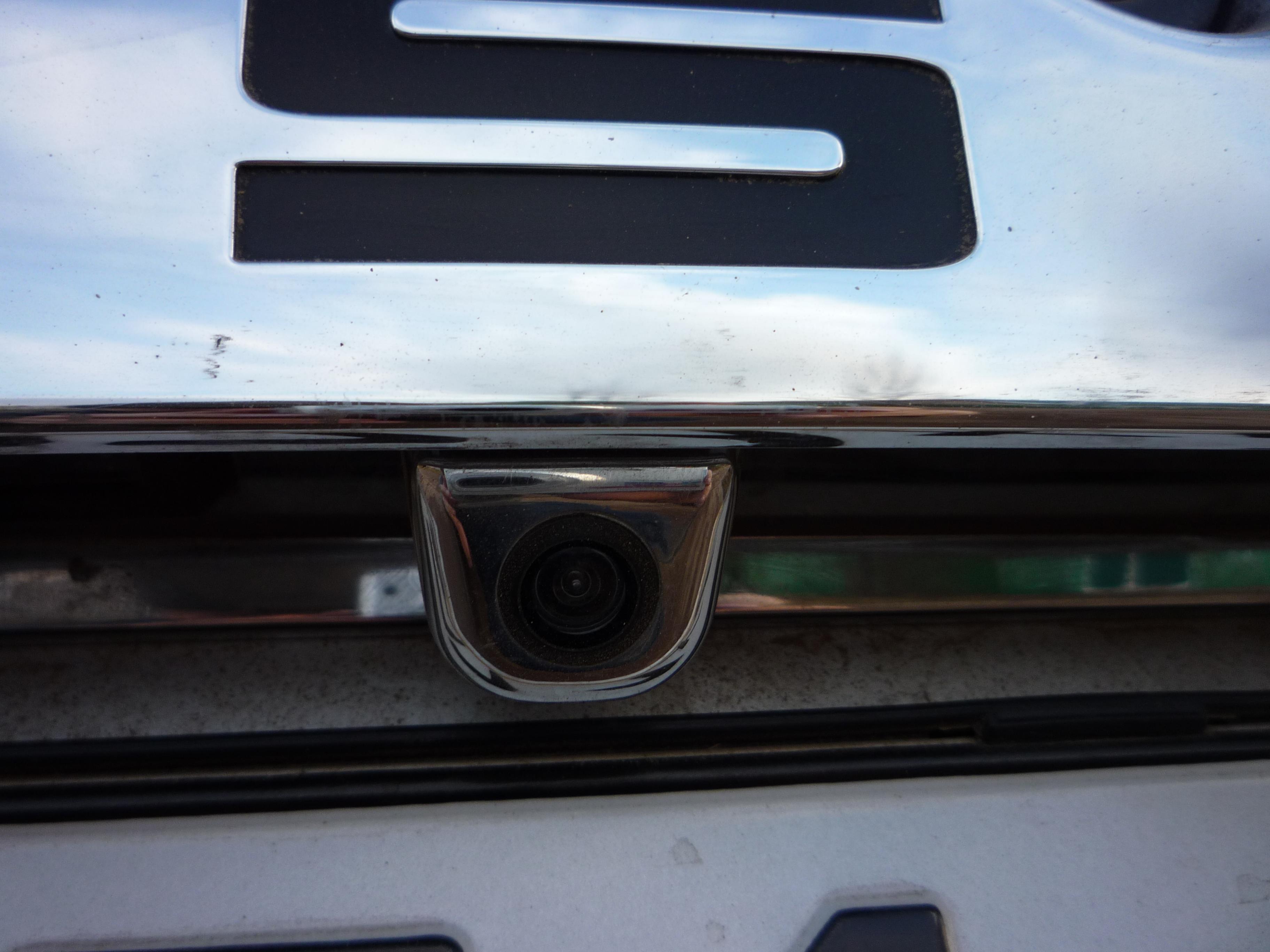

Планка пластиковая, а отверстие всего 6.5 мм.

Как я понял, камера не двигается , привернута на гайку. Я бы подложил под край с одной стороны что нибудь. Будет наклон. В общем, молодец ! Руки и голова на месте. Уважаю ! Многие критикуют, а сами ничего наверное не умеют. У меня так. Установил пол года назад , доволен.

Под камерой и так поставил конусною прокладку, из очень плотной резины с разницей 1 см. Так и получил нужный мне уклон камеры. Все легко и просто. И ещё у вас угол обзора камеры маленький.

Немножко трясётся на кочках ,но меня это не напрягает , а к штатному зеркалу крепится очень даже крепко и без проблем.

И еще когда ставите камеру не делайте так чтобы она смотрела слишком вниз , при выезде с парковок задним ходом очень даже помогает т.к. я вижу дорогу сбоку если рядом стоит газель или наглухо затонированный джип.
