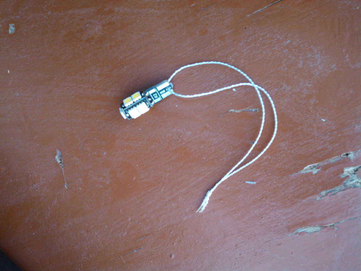

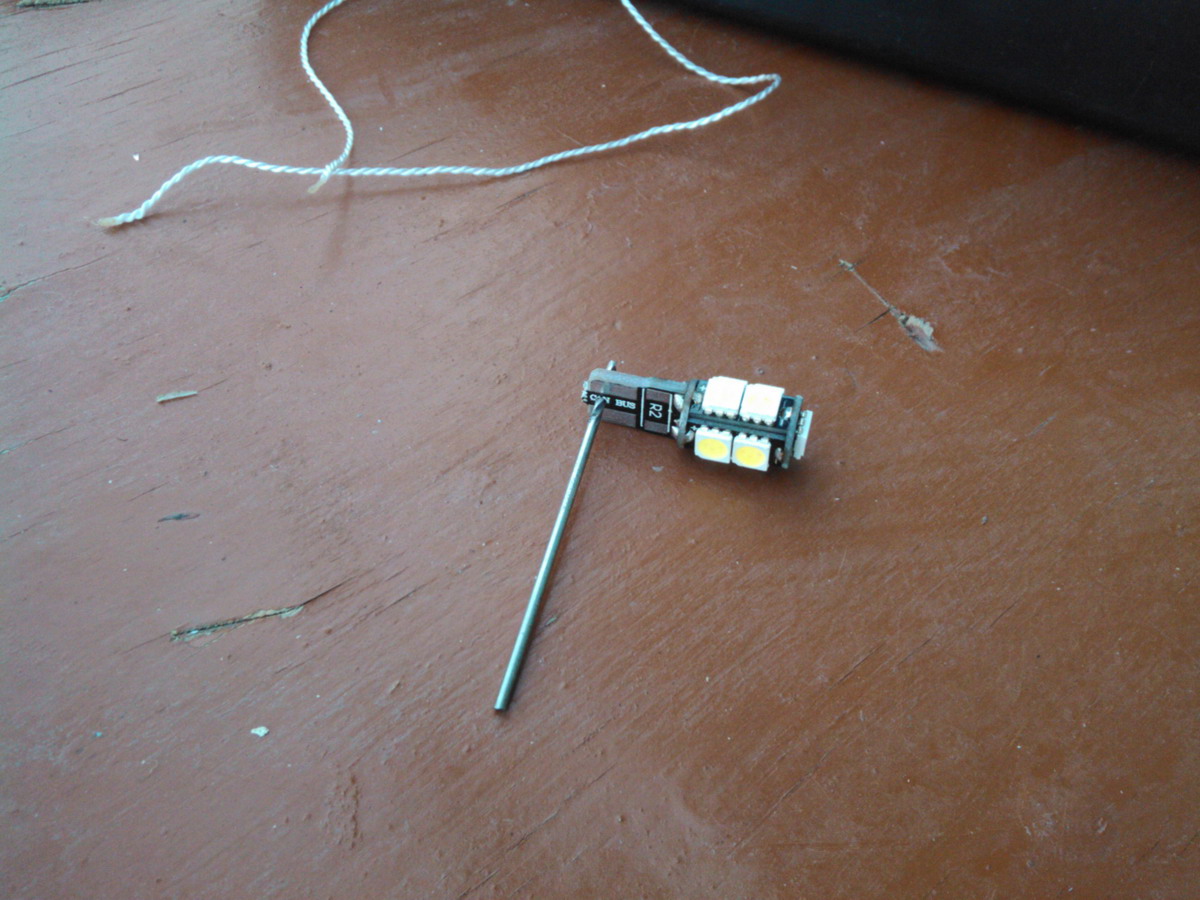

Выложу маленькую полезность, для тех, кто любит китайские смд-лампы, конкретно, в передних габаритах. Поставил обычные дешевые смд-лампы с пластиковым цоколем, через пару месяцев часть диодов перестало светить, заказал с алиэкспресса новые, подороже, бесцокольные, ну и по приходу решил заменить, выяснилось, что дешевые лампы после сгорания диодов (спасибо zhiv-у - предупреждал, но не помогло - свои грабли ближе к телу) расплавили цоколь лампы и при вытаскивании - тупо остались внутри фары! Спокойно, без паники, беру спицу, клею жвачку на кончик и пытаюсь достать - итог, и лампа и жвачка остаются внутри фары. Фару снимать лениво, еду в деревню в к тестю, пылесос, шланг и через отверстие от лампы ближнего света все это достаю. Мучения? - Да! Придумал следующее, дабы не мучаться потом:

Теперь, если разьем остался в руках, а лампа внутри фары, то лампу достаем за веревочку, просто и надежно!
ЗЫ. Фару чтобы снять - это ж, надо снять защиту бампера, снять бампер и только тогда можно снять фару...

S_auto, так это диодная так греется, что даже цоколь плавит?!
вот это поворот!!!
Сгорает диод, повышается напряжение на оставшиеся - они светят ярче, ну и соответственно начинают греть лампу, сгорают два диода - еще больше тепла, как-то так. Потому отказался от пластиковоцокольных смд-ламп, есть же такие же, но без пластика, типа, фирменные can-bus: http://www.aliexpress.com/item/T10-9...589223643.html
А вот эти http://www.aliexpress.com/item/2Pcs-...615463854.html - с пластиковым цоколем - вот они и сыпятся!
Все ссылки для примера, ни разу не реклама и не лучшие цены.

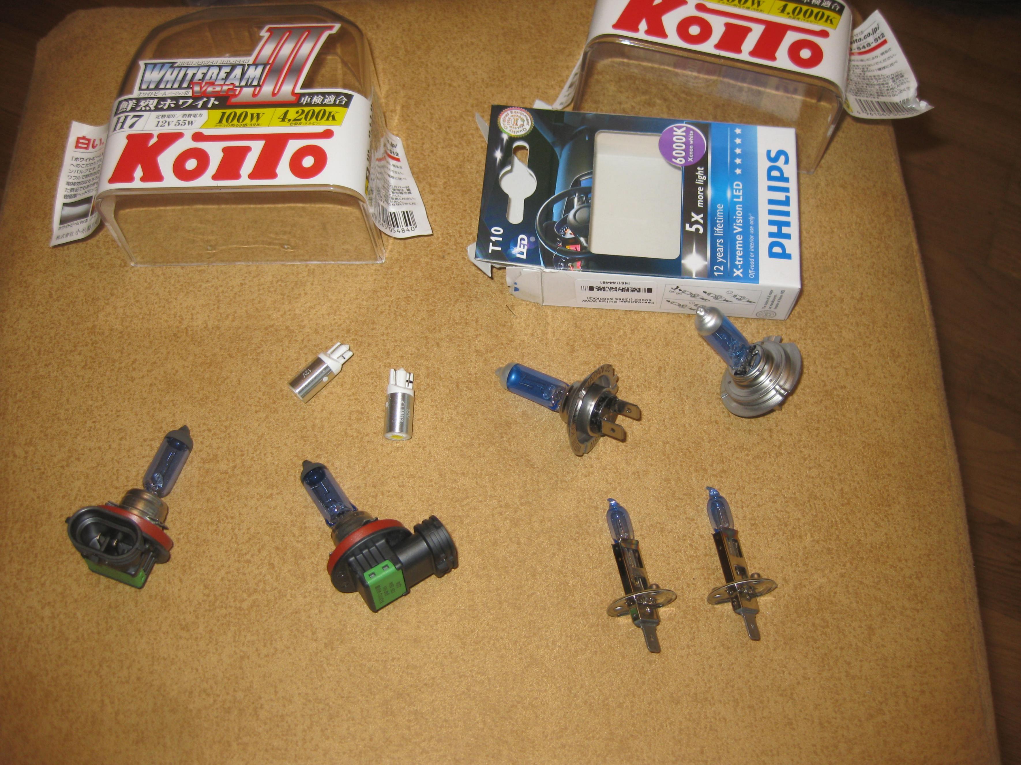

Прикупил проверенный временем наборчик.
Светодиод W5W (T10) Philips X-Treme Vision (+ 400%) - 1100р.
Галогеновые лампы Koito WhiteBeam III — H1 4200K - 1900р.
Галогеновые лампы Koito WhiteBeam III — H7 4200K -2150р.
Галогеновые лампы Koito WhiteBeam III — H11 4000K - 2200р.
Вчера покатался на дастере со стоковыми лампами, даже не догадывался что между ними может существовать такая пропасть. В общем еще раз рекомендую, в юлмарте кстати они сейчас стоят гораздо дешевле.

Старый 27.10.2014, 13:14   #651
andimorgan
Аватар для andimorgan
Онлайн: andimorgan вне форума
Был(а): 14 июн 2020 07:13
Имя: Андреич
Адрес: Ишимбай
По умолчанию Re: Фары, лампы, противотуманки, габариты...
Не, не. Синие лампы наФиг!

Сообщение от andimorgan Посмотреть сообщение
Согласен, синие лампы в топку Только к чему эта реплика
На фотке как раз синие.
Синие только только стекло колбы, светят они ярко белым и там даже близко никакой синивы не прослеживается.

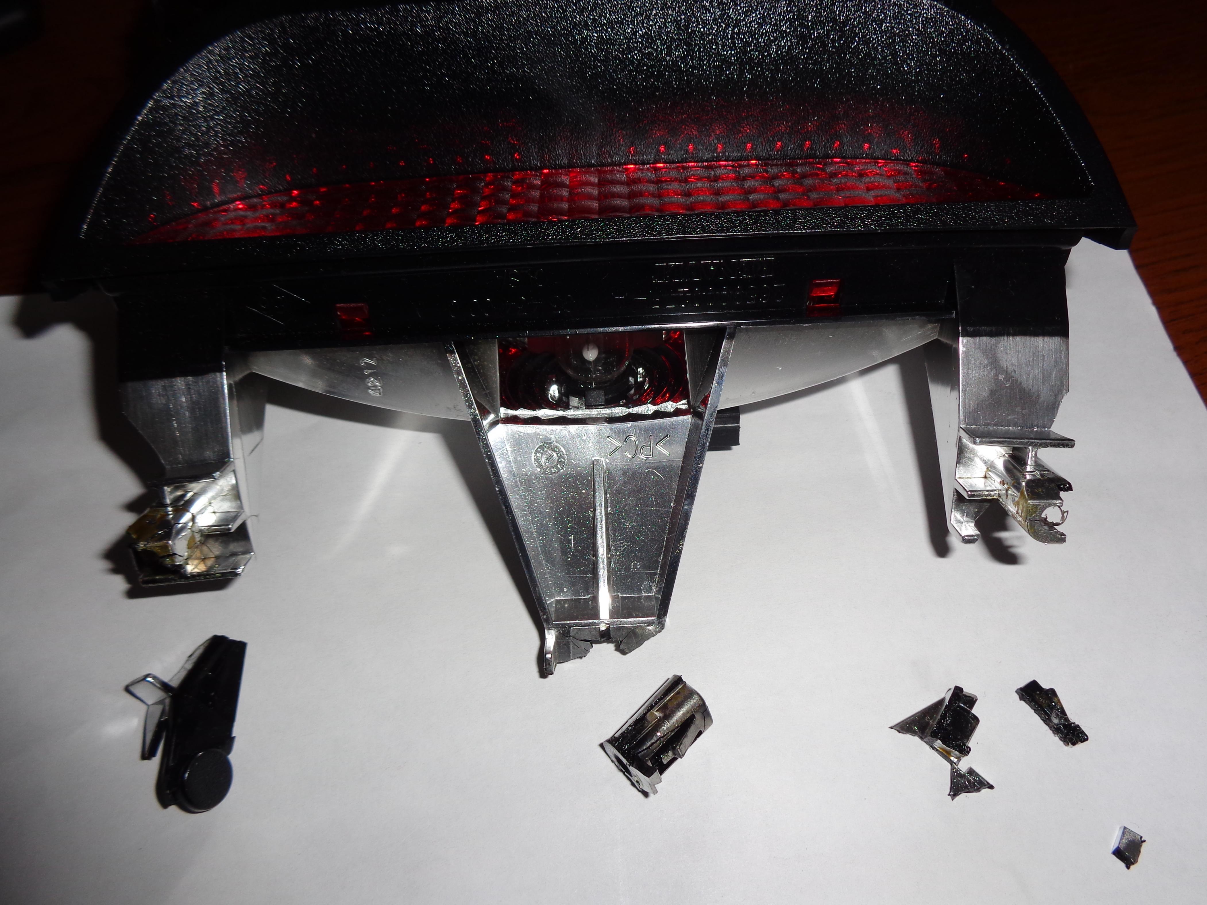

На днях открыл багажник и на коврик упал корпус дополнительного тормозного сигнала с отломившимся фиксатором. Когда снял тормозной фонарь то оказалось, что крепления фонаря, в которые закручиваются винты, раздроблены на мелкие кусочки, держащиеся благодаря липкому антикору. Восстановить их невозможно. Кто знает, является это гарантийным случаем или нет?
Фото прилагаю.

Вопрос: как Вы сможете доказать, что сломали не Вы при попытке снять его?
Сможете доказать, значит гарантия.

Сообщение от aca300 Посмотреть сообщение
Мне кажется уже бесполезно доказывать. Сам когда воздушный фильтр менял, обнаружил отломанную защелку на корпусе фильтра и вот как доказать что она была отломана в результате криворукости сборщиков а не в результате действий не сертифицированного специалиста, коим я являюсь.

Сообщение от трак
Тонировку не делал? Мне криворукие тонировщики похожим образом расфигачили фонарь. Отломали не отворачивая крепежных винтов, а потом присобачили на изоленту. На работу дали ПОЖИЗНЕННУЮ гарантию. Фонарь отвалился через пару месяцев. Потом долго присобачивал на клей, прокладки, двусторонний скотч.
