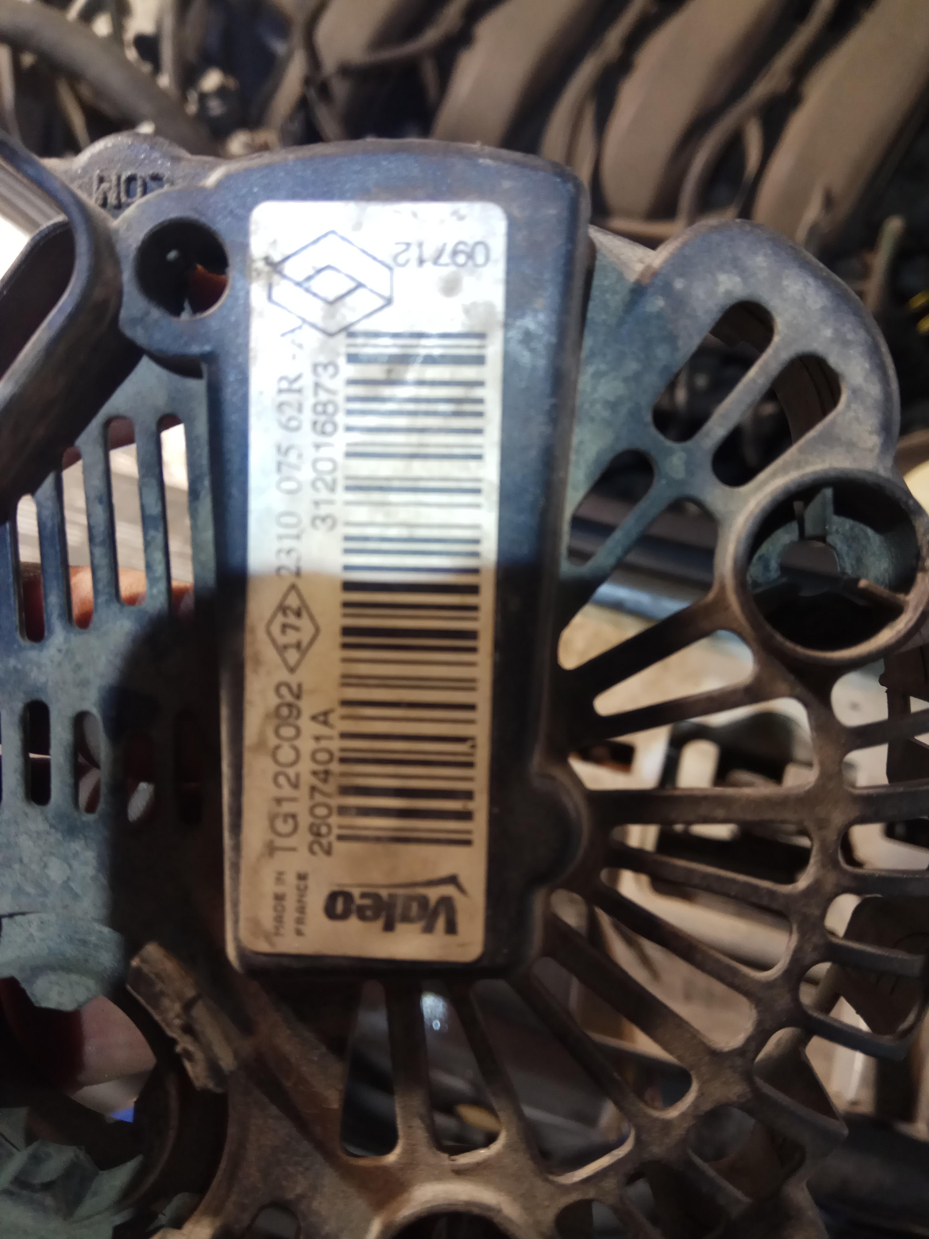

неа другой,тоже на utm начинаеться но другой номер
Я дал то, что выдает аналогом на 2л.120А. Я же говорил, надо знать точную маркировку у гены, а так пальцем в небо.

Сообщение от Sane
Ну хз все работает ,гена выдает 14,2.А значит все норм подбирал аналог по 393546

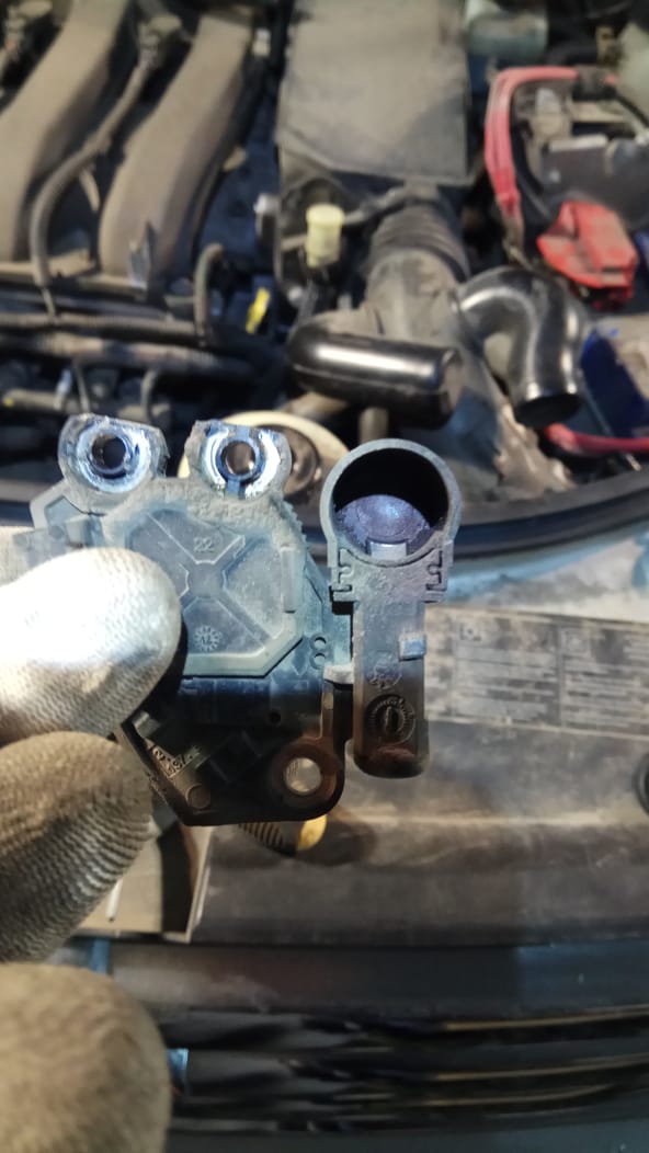

А седня стал вылезать Джеки и ругаться на низкое питание в цепи 13,8.ошибка по току р2503

Re: Генератор и АКБ
Да по факту счетки же стёрлись...надо родной валио регулятор купить и поставить.зачем Гену менять да ещё и на б/у?

Re: Генератор и АКБ
Вот как то так.Кто нить может подсказать по существу

Регистрация: 23.01.2012
Сообщений: 3,819
Время онлайн: 4 лет 11 мес. 2 нед. 1 д. 9 ч. 19 мин. 27 сек.
: 6081
Был(а): 18 июн 2025 22:17
Адрес: 43регион
Re: Генератор и АКБ
Сообщение от SilverstarLine
У меня такая же маркировка-TG12C092, по замене таблетки пока нечего не нашёл, выдает только референсы на замену гены.

Сообщение от Sane
Выдает здесь, как на регулятор 593689 VALEO. но, х.з.

Re: Генератор и АКБ
чет по ходу счетки не реально заменить,т.к. не разборный корпус

Re: Генератор и АКБ
100% регуль не тот,сча с утра на холодную после ночи завел при температуре -8 на улице на не прогретой показывает 14,4 ,стопудова прогреется упадет до 13,8.так что это однозначно регуль

Re: Генератор и АКБ
100% регуль не тот,
На фото регулятора выше что-то щетки высоко сидят. Если щетки сработались, при нагрузке может не хватать тока возбуждения. Без нагрузки будет нормально.
