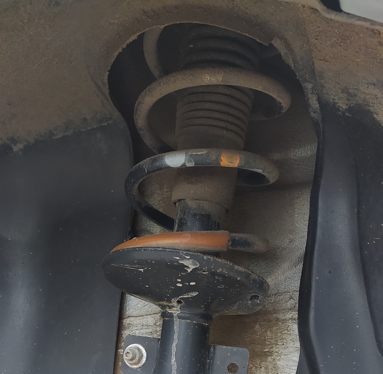

Сообщение от Соломбалец Посмотреть сообщение
Мужики, может кто по фото сказать, это оригинальные пружины или нет?
Да. Начиная с рестайла другие метки идут.

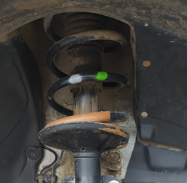

Сообщение от Ворчун2014
На Дастере 1 дорестайл (фаза 1) и рестайл (фаза 2) пружины одинаковые, с такими метками краской.
На Дастер 2 - уже не краска, а наклейки разноцветные. На передних пружинах по 3шт, на задних по 2.
Ты сам же менял на своем недавно.
Вот пружины дастер 1 рестайл (фаза2) 2017г

Сообщение от BuD63 Посмотреть сообщение
С 3-мя метками с рестайла и пошли. Вот сразу с 2015 или попозже инфы не попадалось, а фотки рестайла на пружинах с 3-мя метками я находил
