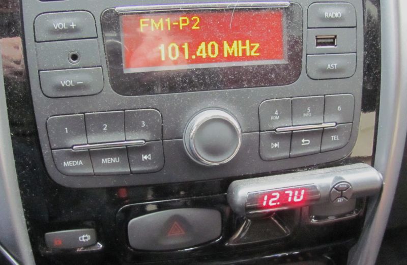

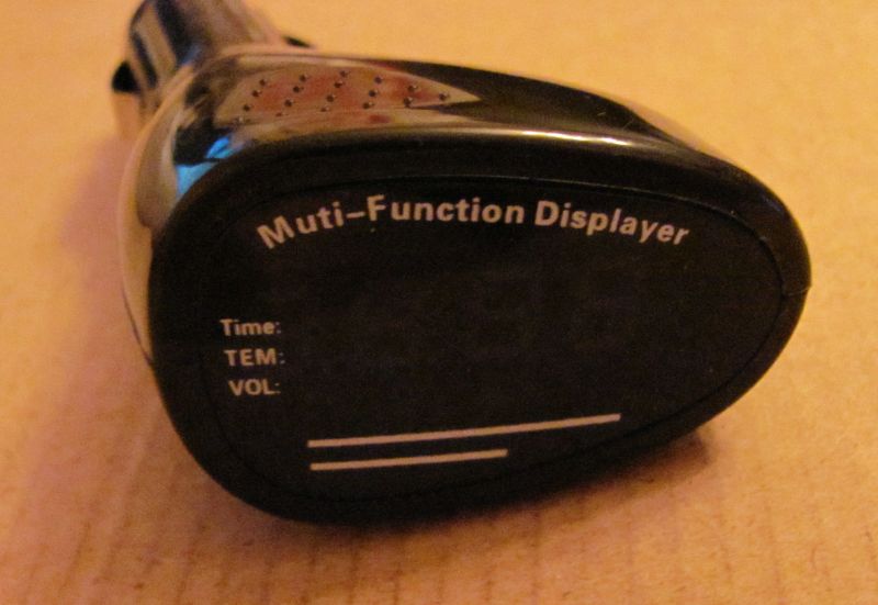

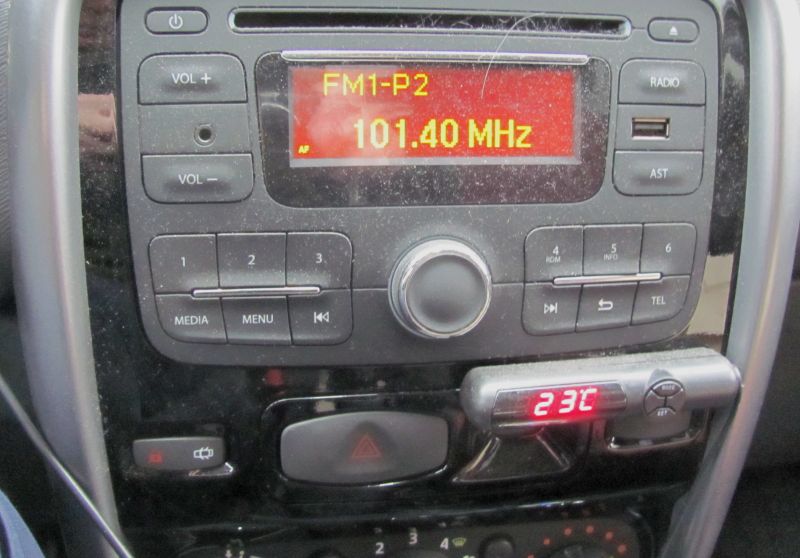

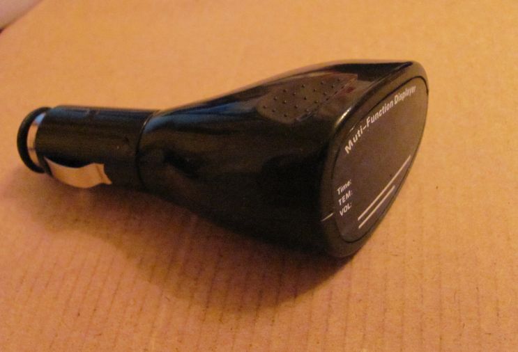

Сообщение от Пугачев
Кому - что)
Я вот тоже думал поставить термометр или вольтметр.
Всё-таки решил что вольтметр полезней
Наклеил универсальный вариант из Ашана
Показывает время-температуру-вольтаж по кругу.
Есть вариант, который вставляется в прикуриватель.
22.02.2015, 22:30
#663
Регистрация: 13.01.2012
Сообщений: 4,896
Время онлайн: 11 мес. 2 нед. 4 д. 22 ч. 24 мин. 34 сек.
: 4078
Был(а): 14 июн 2025 19:24
Адрес: ЧЕРЕПОВЕЦ
Re: Установка термометра в Дастер
petrovich47, А подробней,что где,куда,как?
22.02.2015, 23:34
#664
Регистрация: 14.09.2012
Сообщений: 241
Время онлайн: 1 г. 1 мес. 1 нед. 1 д. 12 ч. 42 мин. 56 сек.
: 522
Был(а): 31 мар 2020 15:59
Адрес: С-Петербург
Автомобиль: Орех 4х4 1.5 Dсi
Сообщение от Михалыч35
А подробней
В Ашане, в отделе автотовары, продаются термометры в автомобиль, цена чуть более 300 деревянных. Их две модификации по форме, первая наклеивается на торпеду и через провод подключается в прикуриватель, вторая непосредственно вставляется в прикуриватель. По функционалу в термометре часы, внутренний термометр и вольтметр, который меряет напряжение в прикуривателе. Индикация переключается автоматически: секунд 8 время, затем пару секунд температура, потом пару секунд показывает вольтаж и снова время.
Ставил себе, в основном, для контроля напряжения АКБ зимой.
