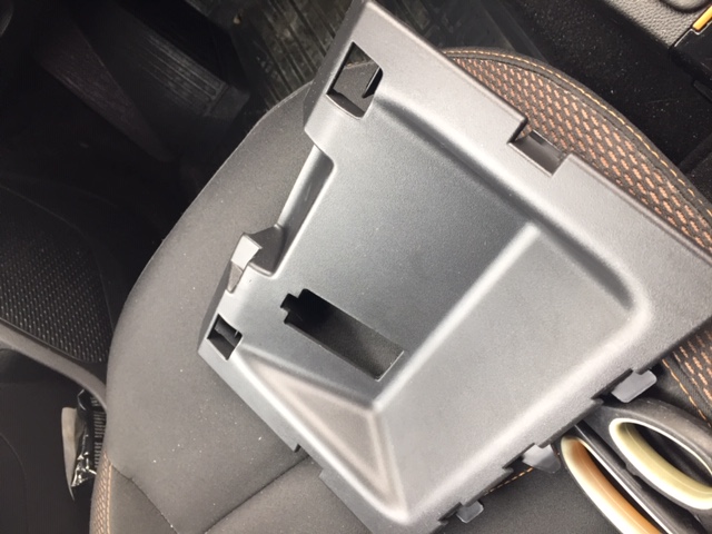

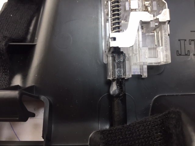

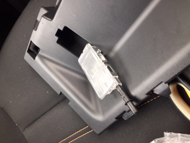

Рено дастер 2 ген.дизель Шум (вибрация) с правой стороны около или в бардачке. Начался еще зимой. Шум ( в салоне) возникает при переключении передач 2-3 скорость и на некоторых ямах . Сначала думал на дефлекторы и проклеил их антишумной лентой. Результат ноль. Сейчас снял все дефлекторы и в бардачке постучал по крышке на которой крепиться фонарь подсветки бардачка. Она начала издавать звонкий неприятный вибрирующий звук. При снятии этой крышки выяснилось что шумит сам плафон освещения а именно шток включения фонаря. Для устранения вибрации набил данный узел смазкой и дребезг при легком постукивании плафона исчез. На прилагаемом фото видно смазку. Сегодня проедусь посмотрю сначала со снятой крышкой и дефлекторами и по результату буду ставить и слушать осталься или нет шум.
