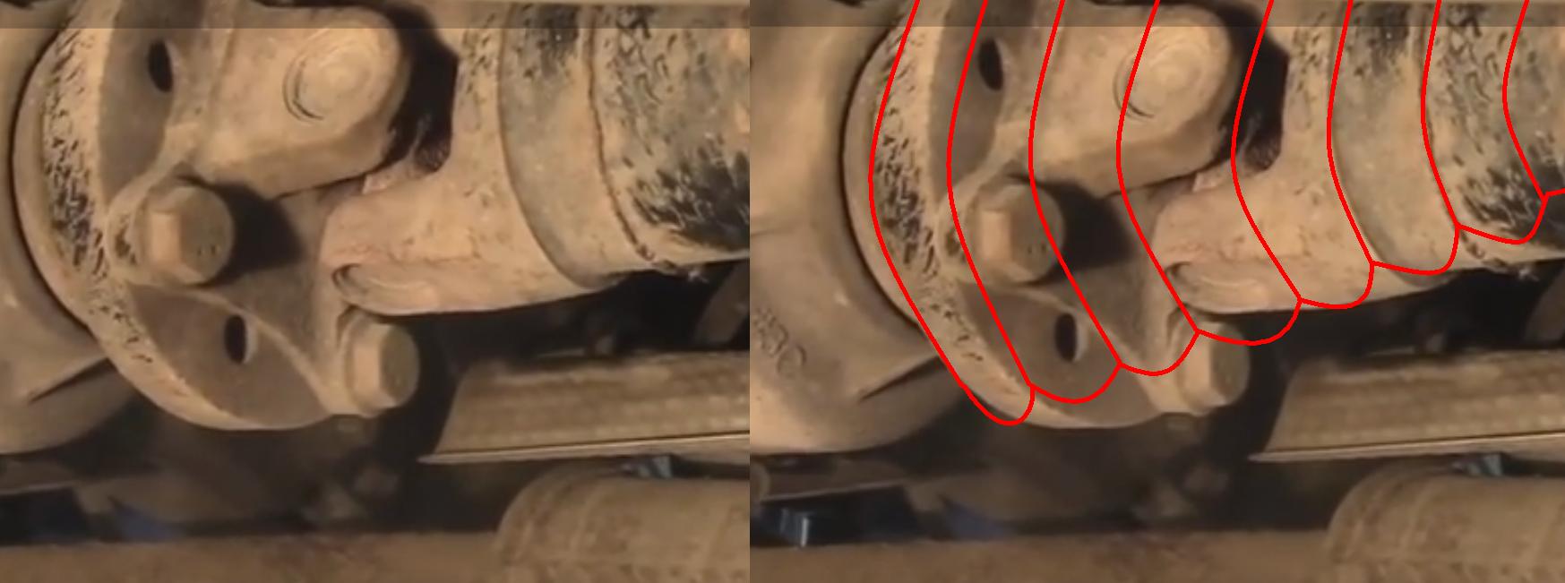

Может, есть подходящий по размеру пыльник от шруса, чтобы набить соединение крестовин консистентной смазкой и упрятать?
По валу придется срезать пару секций. Наверняка будет дольше намного ходить.
Наверное, на новой машине есть смысл

Hudozhnik,где-то я уже озвучивал подобную мысль.... Вот как его натянуть, этот пыльник?

Re: Карданный вал
Сообщение от doneAlexandro
Ессно, кардан снять, натянуть на вал, потом после монтажа - натянуть на фланцы.

Сообщение от jimmik
Если посмотреть внимательно, то видно в конце, что человек ухандохал свой новый родной пыльник, т.е в узкой части он его растянул почти в два раза. Поэтому и реакция его была:"Ну как-то так"
А конусы применяют для силиконовых одноразовых пыльников, которых у нас в продаже нет. И хорошо...что нет.
Так у нас и кардан, слава богу, потолще чем шрус...а пылник там нужен чуть прочнее пищевой плёнки, которой уже кто то, не помню, пробовал заматывать крестовины но её оторвало центробежной силой...

Сообщение от maks878
а может, вообще жидкой резиной обмазать, типа как руки окунают и перчатки получаются  ?
предварительно можно стречем обернуть для воздушной прослойки

Re: Карданный вал
AVI, я видел красные абсолютно сухие крестовины убитого кардана, потому пыльник лишним не выглядит, вопрос как реализовать просто и герметично
