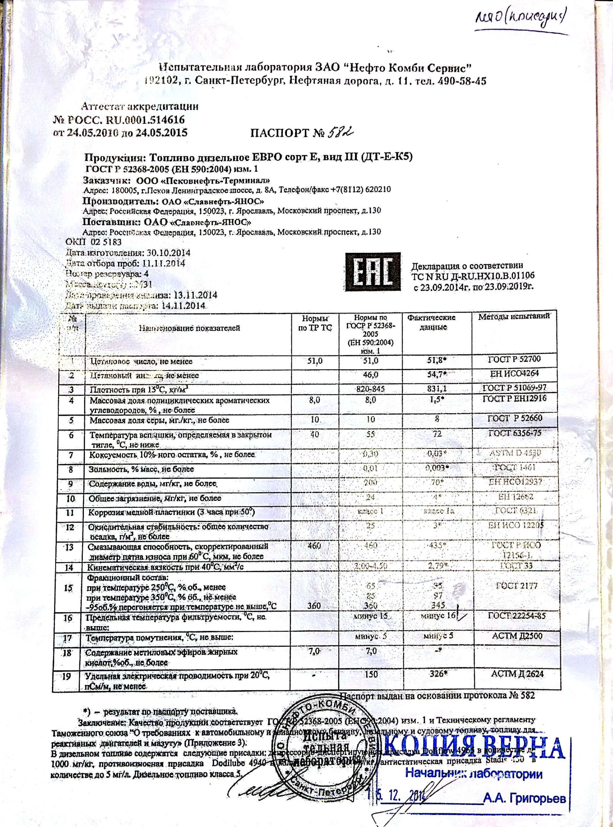

Катался на Новый Год в Псков и по его окрестностям.
03.01.2015 заправился на Statoil в г.Остров, Отсканировал сертификат.
Любопытная пометка в верхнем правом углу: "лето (присадки)"
По-видимому, кто-то из коллег-водителей приписал. Ну не тестовая же лаборатория из СПб пометила этот сертификат.
Последний раз редактировалось ilion; 13.01.2015 в 13:22.
Причина: Ошибся, не Shell, а Statoil
