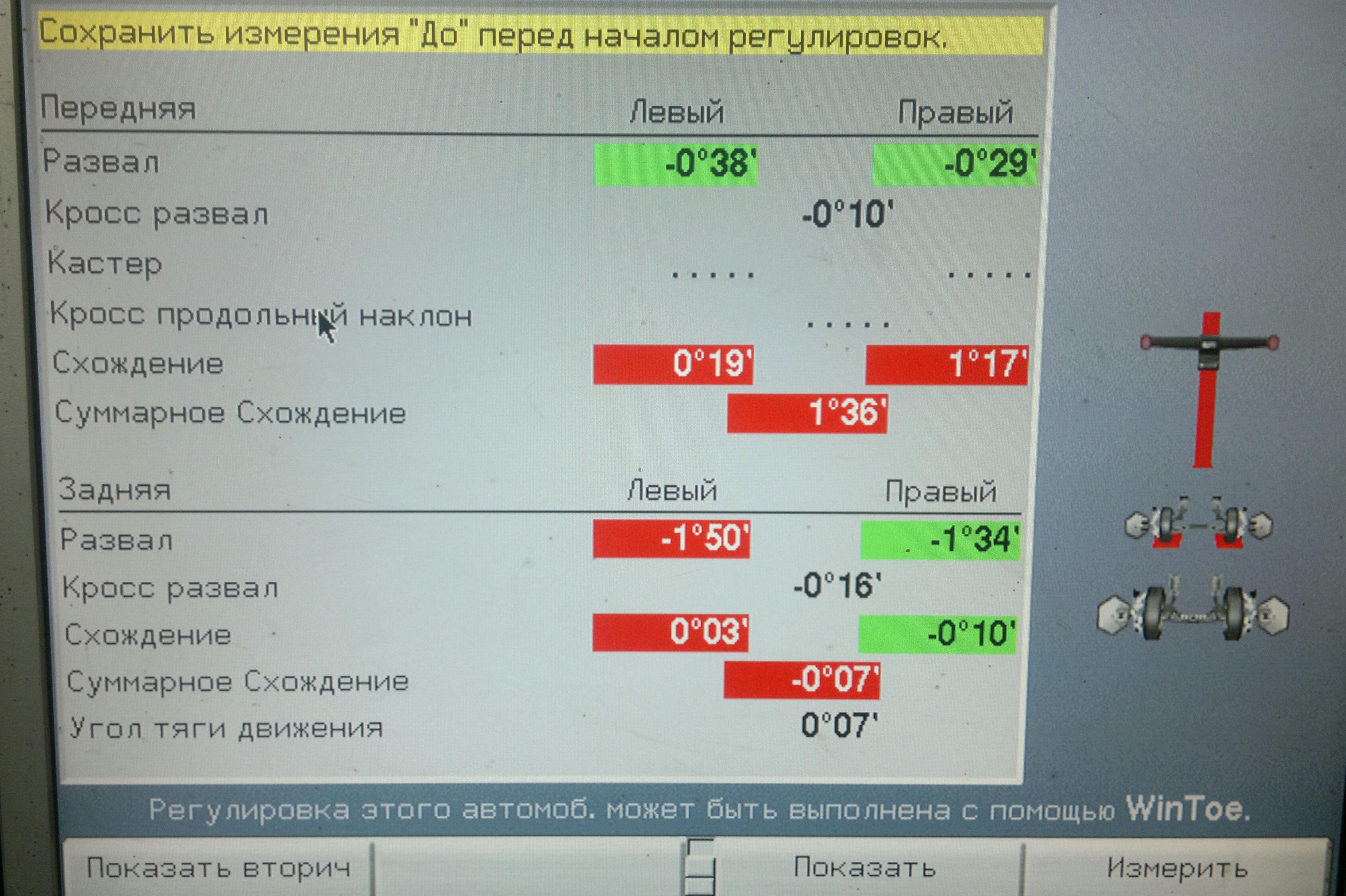

Сообщение от hyperion
И развал в ноль не загонятется а фишка в том что после лифта в заводские рамки развал не попадает. А вот как раз с развальными болтами можно загнать.

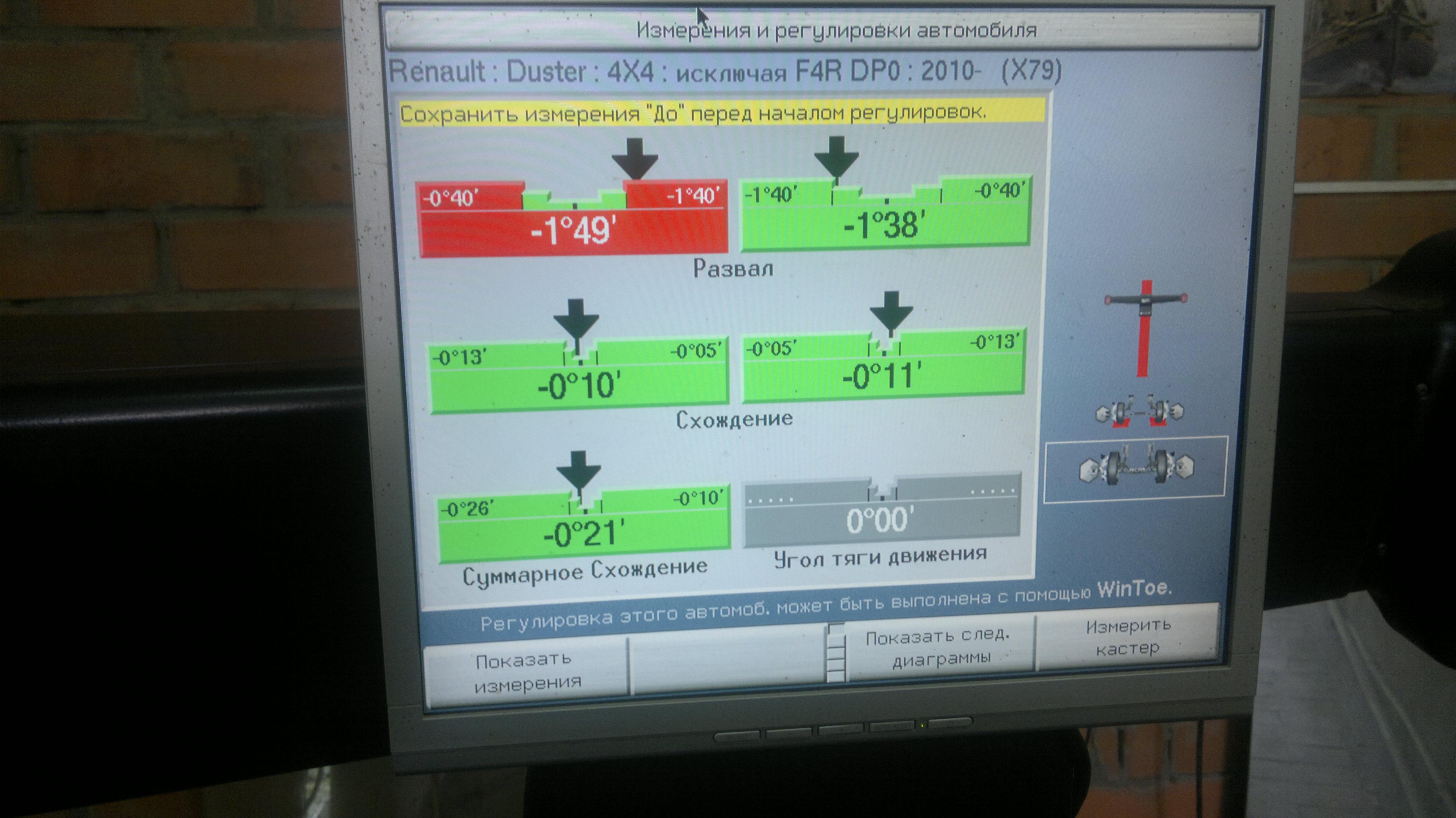

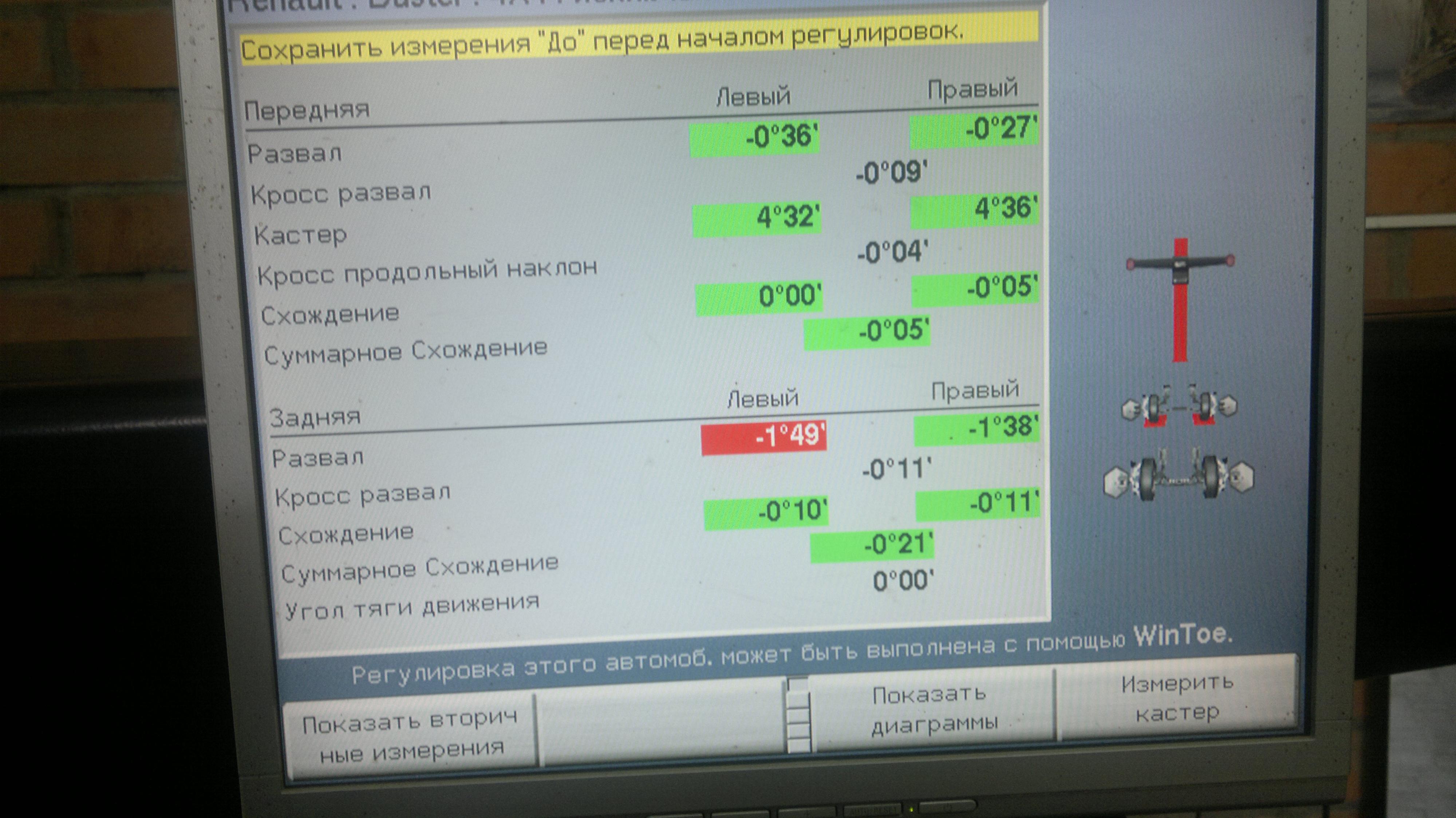

Вот так у меня было до регулировки развала/схождения (установлен лифт-комплект 50мм):
Вот так стало после установки развальных болтов и регулировки:
Развал на задней оси в идеал у мастера не получилось выставить...
Что делать? Оставить так или искать другого мастера?
Развальные болты H&R...
Только со второго раза поглядел инструкцию к болтам ironman понял что вставлено задом наперед.
У меня инструкция ( к болтам H&R) оказалась запачканой и плохо читаемой... а в нэте я не нашёл правильного описания установки.
"Язычков" болты H&R не имеют..
Мой мастер тоже также смотрел на болты (как баран на новые ворота).
Так мой развал совсем плох? Кто скажет, ориентируясь по цифрам на моих фото?
