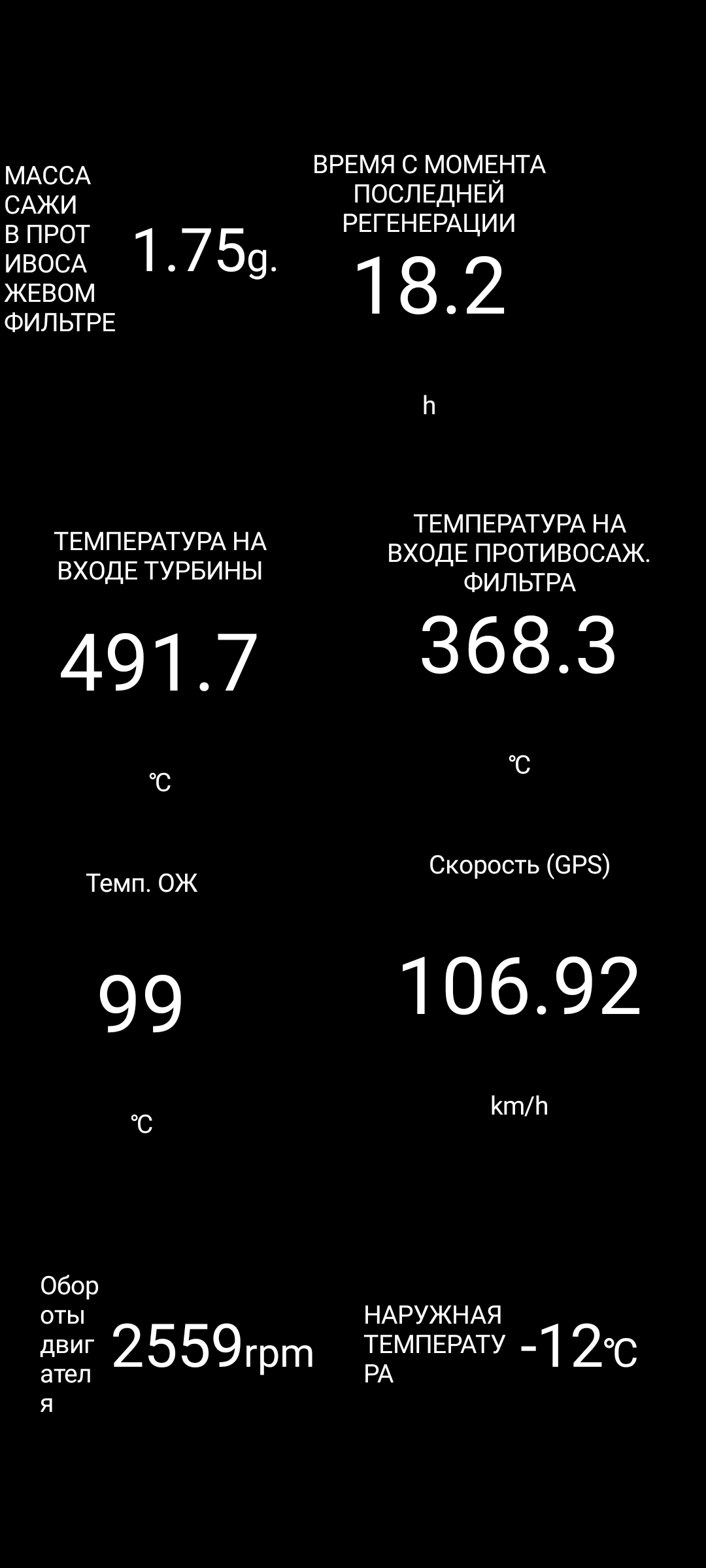

Без ЕГРа вообще ездить невозможно по городу, в -15 будто едешь в -25. Мотор не греется, ТЭНы бесконечно щёлкают, печка чисто за счет них греет. До 70-75 градусов ОЖ кое-как нагревается, если газ в пол жать и 60-70 разгонятся, потом резко остывает пока на светофоре стоишь.
По трассе при 100-110 км/ч всегда держится 80-82 гр, то есть нормально.

Старый 19.11.2022, 22:40   #664
"Морда" закрыта?

Открыта полностью. Прошлую зиму с открытой нормально ездил, так быстро как сейчас не остывал мотор, и прогревался быстрее

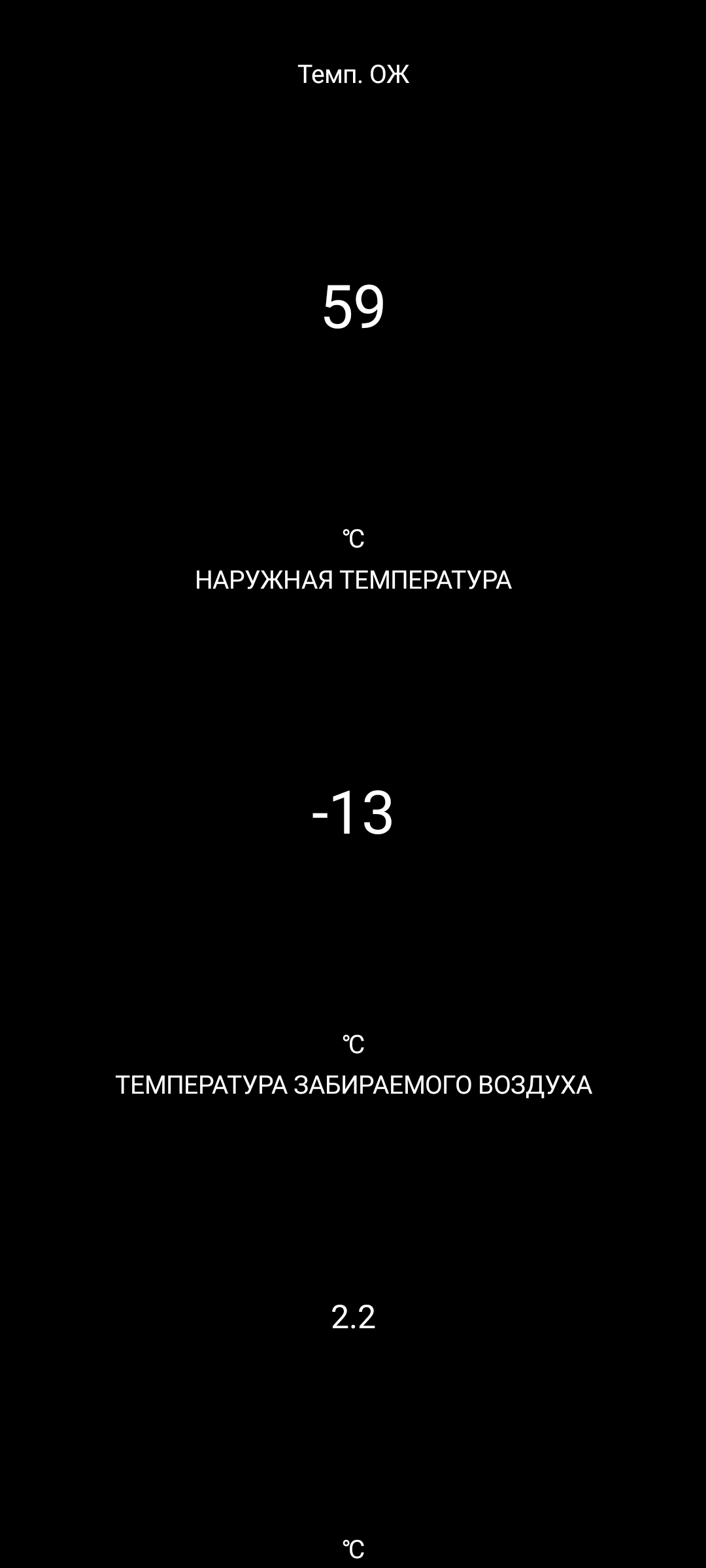

Решил заглушки поставить на морду и сразу на трассе с круизом словил температуру ОЖ не ниже 90 гр. Поднимается до 100 и после включения карслона скидывает до 90. И так по кругу. Печка нереально сильно греет, хоть до трусов раздевайся. Что-то я не припомню в зимний сезон 2020-2021 таких температур ОЖ при езде по трассе, когда стояли заглушки. Но тогда еще никаких чип-тюнингов двс и в помине не было. В ту зиму еще элемент термостата на 89 градусов стоял, сейчас заводской стоит на 83.
Может быть ЕГР и вправду снижает температуру при определенных условиях езды?
Ну так никакой продувки нет.....это все равно как на месте навернуть 2500об . охлаждение только за счет карлсона...
Я помню как гонял в первую зиму с заглушками и термостатом на 89 по трассам, ничего подобного не было, выше 90 градусов ОЖ не росло. Обычно +-85 градусов было, то есть даже термостат не открывался.
Защита не менялась?? может радиатор запылился??
Нет, ничего не менял. Радиаторы мыл в августе
---------- Добавлено в 17:54 ---------- Предыдущее написано было в 17:33 ----------
Причину похоже нашёл. Вспомнил, что позапрошлую зиму я не закрывал малую верхнюю правую решетку бампера, чтобы интеркулер обдувался. Сегодня закрыл и её, поэтому там вообще обдува нет теперь.
