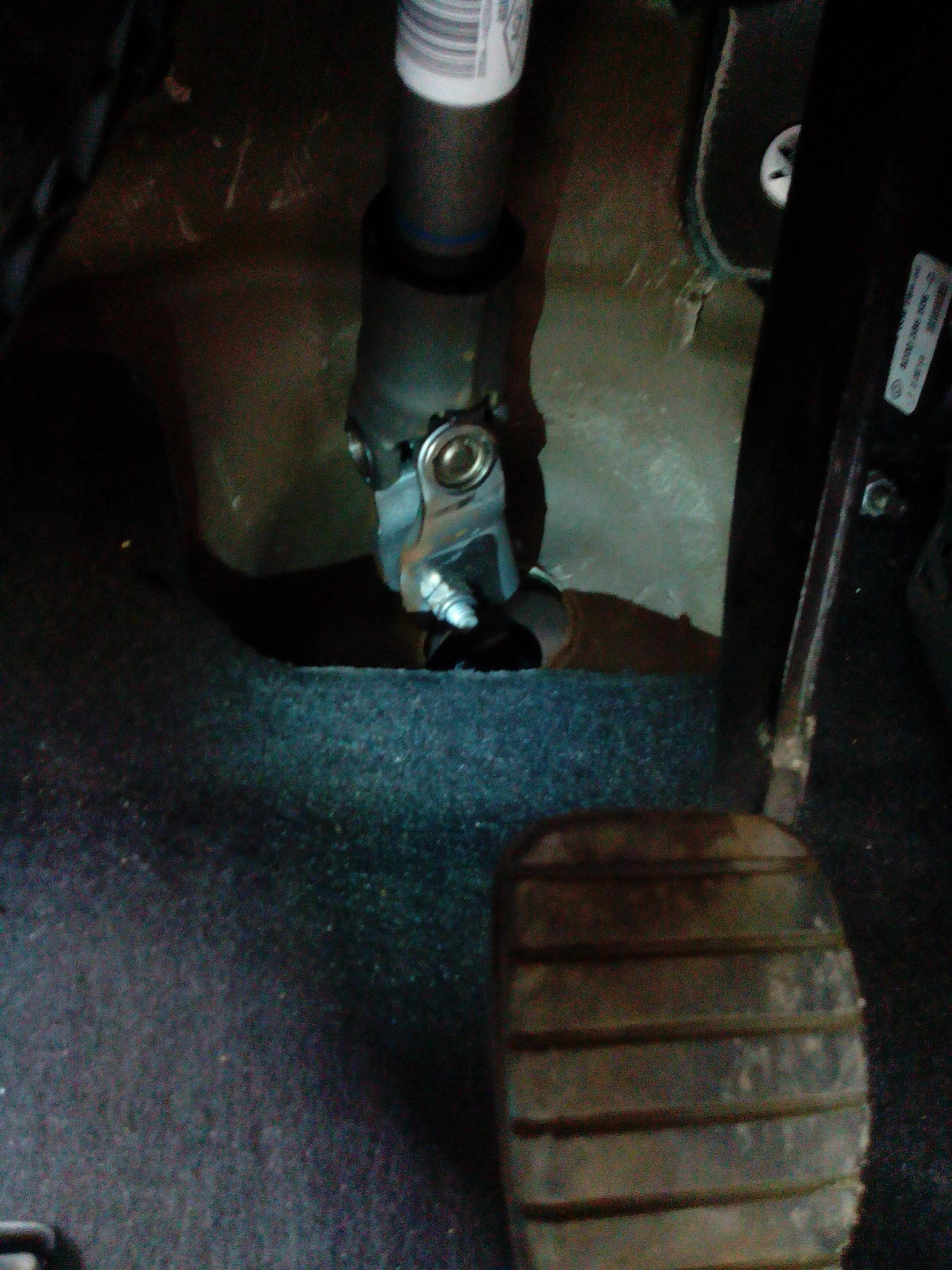

Сегодня был у дилера - прошивки нет. Выносил моцк по поводу дробота на руле на мелких кочках на повернутых колёсах (где-то уже писал про это и люфт в рулевом карданчике) - проглядели всю ходовку (я отговаривал), в итоге подтянули рулевой карданчик - все прошло. Почувствовал себя лошарой, т.к. лазил туда пару раз и гайку не увидел, думал на заклепках. Уже давно мог сам все сделать.

Ворчун2014, где находится эта гайка? Желательно и фото приложить, ато у меня на машине такой же трабл.
у меня тоже дребезжит в рулевой колонке, думал это кожух трясется, а вон оно что, сделайте фото где крутить оч. благодарен буду

Походу эта. В момент подтягивания видел только трещотку с головкой и "макдональдс" мастера.
Пы.сы: как понял из переговоров мастеров, прям сильно энту гайку затягивать не стоит.

Проехал километров 350-360 после подтяжки - все гут, что радует.

подтянул, поездил чуток, вроде не стучит пока, но чувство что вот-вот не покидает :-)
