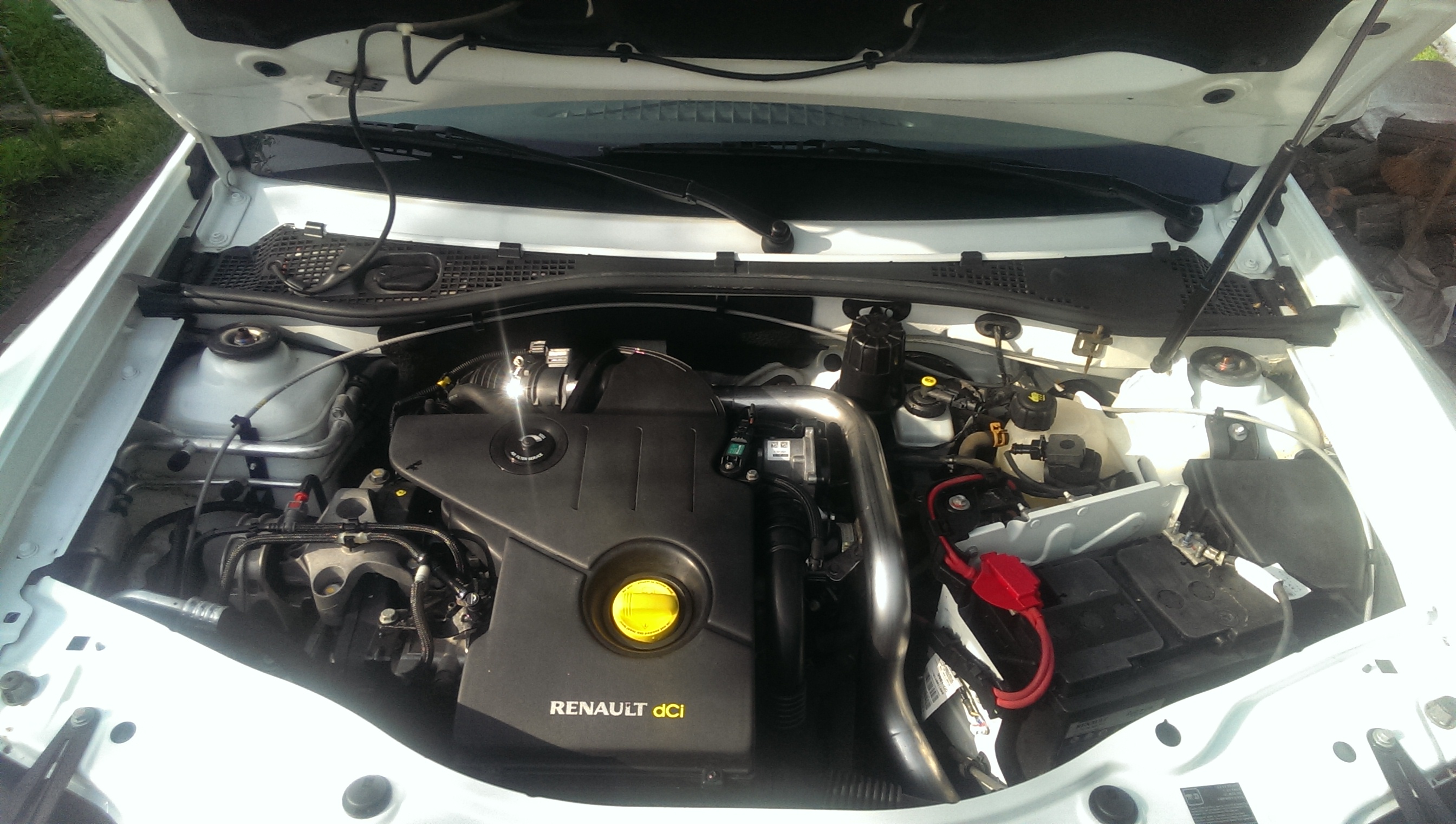

Ничего не закрывал,просто меньше фанатизма.Хотя когда отмывал бачок гура,проэктировщики узнали о себе много нового.Пену обычную использовал,масляных подтёков нет,только обычная грязь.После завёл минут на 20 с открытым капотом,чтоб водичка испарилась.Итог на фото.Ничем больше не натирал.
