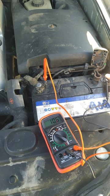

Сообщение от Aleks83
Сдохла одна банка внезапно.
Утром было 12.5 и всё заводилось. Вечером стало 10.3 и всё, не хватило раскрутить, чуть крутанул оборот и всё.
Заказал себе бустер, чтобы не попасть в неудобное положение. Аккуму 2 года было, только гарантия вышла..
Попробуй зарядить отдельно эту банку . Тонким заточенным электродом пробей банку по концам что бы электроды уперлись в перемычку , чуть заколоти и заряжай сначала большим током , когда закипит уменьши 1,5-2 А . Если зарядник мощный КЗ перегорит , и банка заработает . 15 лет отработал аккумуляторщиком , всякие восстанавливал . Дырки потом скотчем заклеишь .Электрод возми нержавейку .

3 дня постоял со снятой клеммой, снимал 12.6 было, причем до этого ночь отстоял и завел спокойно 12.5 держалось после зарядки с вечера до утра .
А сегодня 10.5. Странно, что в магазине, сказали по их показателям почти как новый, нагрузку держал, ток показывал высокий.
Поеду вообщем менять на новый. Все таки г. эта топла.

Как будто одна банка в коротком.

Сообщение от Scorp 3
Скорее всего так и есть.

Сообщение от Завьял
Странно что после первого случая когда неожиданно стало 10.5, он зарядился до 12.8 и в магазине намеряли показатели почти нового.
С замкнутой банкой вроде не реально зарядить.

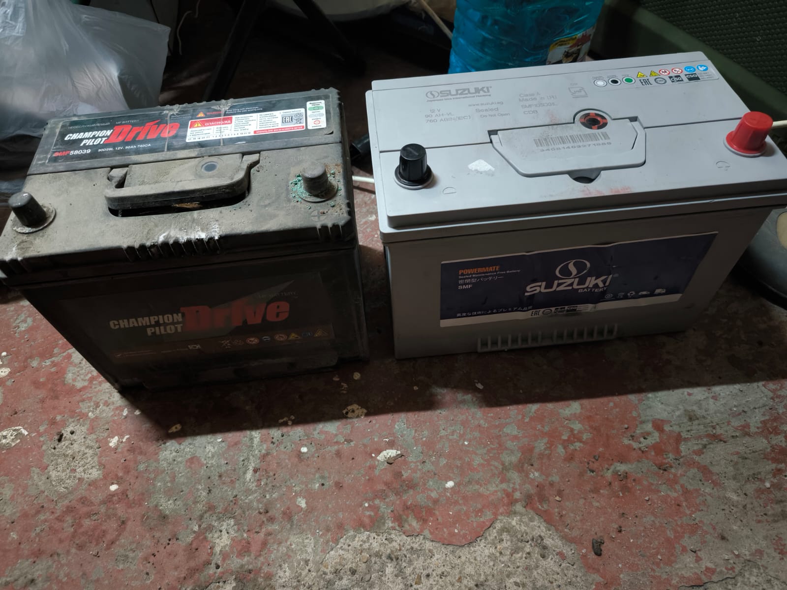

Сообщение от vov-ka
В мегамаркете на первый заказ можно аккум с ценой от 10 тыщ, применикть купон на 3 тыщи..Выйдет дешевле, но с гарантией будут проблеммы если что вдруг..Хотя и в магазе будут такие же проблеммы с гарантией замучаешся его возвращать
позавчера взял через мегамаркет аккумулятор Suzuki на 90А, забрал в магазине БИ-БИ тем же вечером, с промокодом и кешбеком вышло 4300р

Сообщение от VaDukE
Иранский? Плотность какая была при покупке?

Сообщение от balser
Так он похоже необслуживаемый, ежели только верхняя крышка не сдвигается. Так что плотность тут не узнать. Мой следующий будет только обслуживаемый, потому как следить гораздо проще. Mutlu теперь побоку...

Сообщение от ДядяСережа
Я наоборот. Работает необслуживаемый, через 6-8 лет кончился, поменял на новый. Нечего за ним следить
Ага, у меня за два месяца до окончания гарантии сдох. Хорошо так сдох, прямо у ворот. А если бы в лесу? И ведь ничего не предвещало... Так что достану из запасников ареометр, нагрузочную, электролит ремонтной плотности. Чай не привыкать. А в отношении гарантии... "мастера" не смогли отличить обрыв цепи от замыкания банки, хотя и то и другое под условия гарантии попадает.
