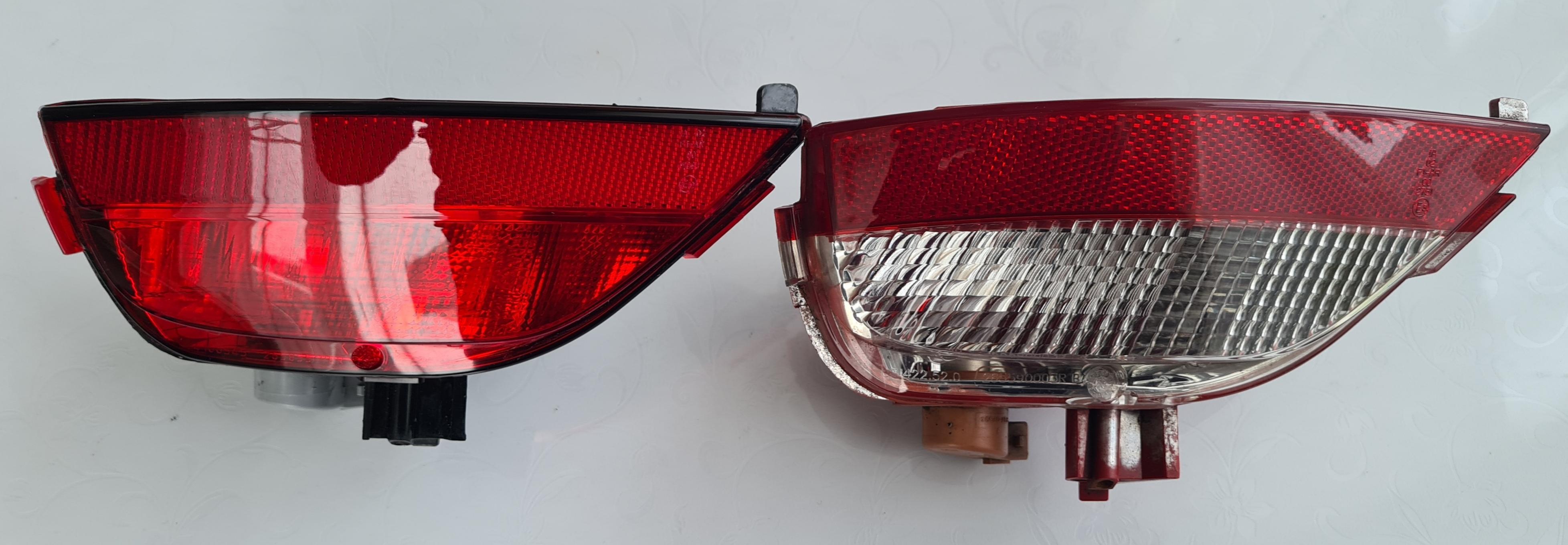

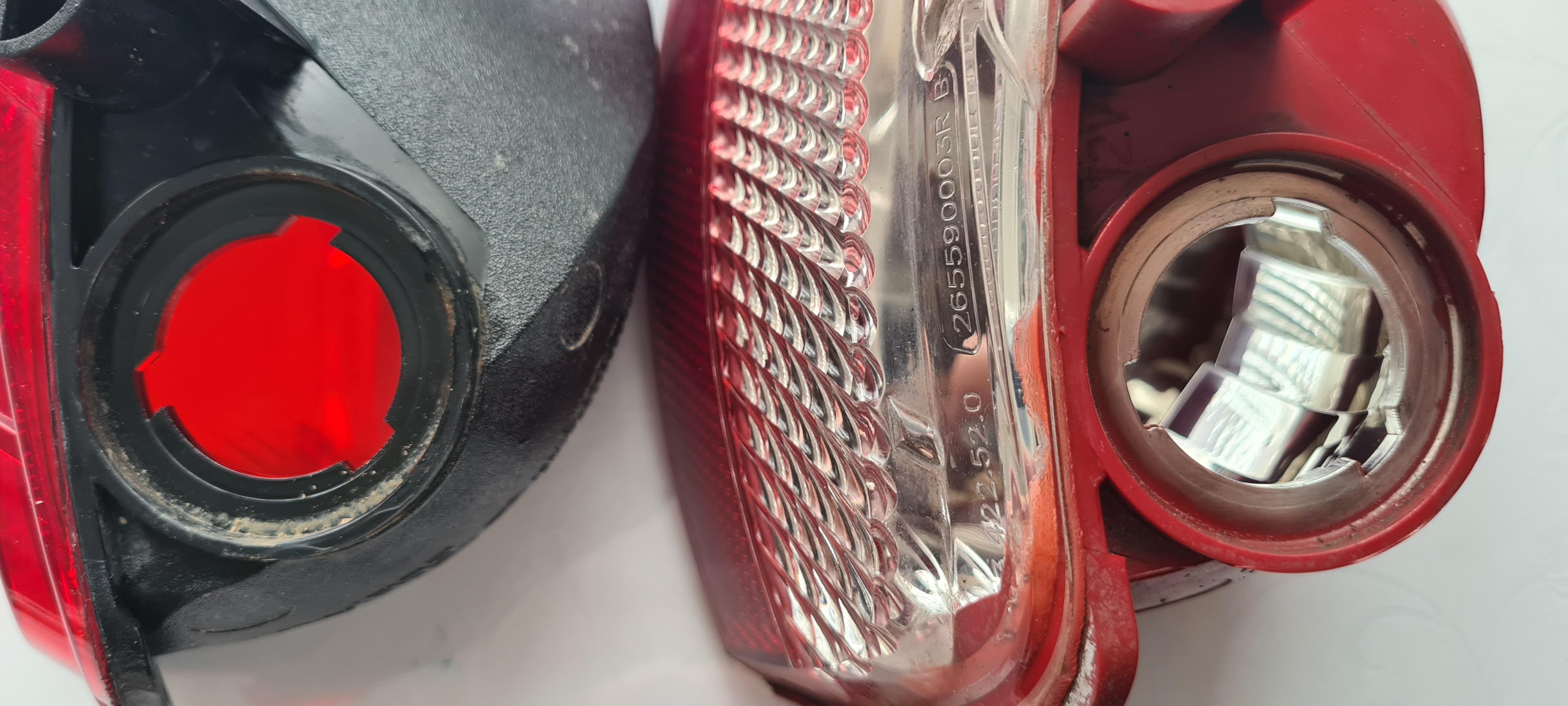

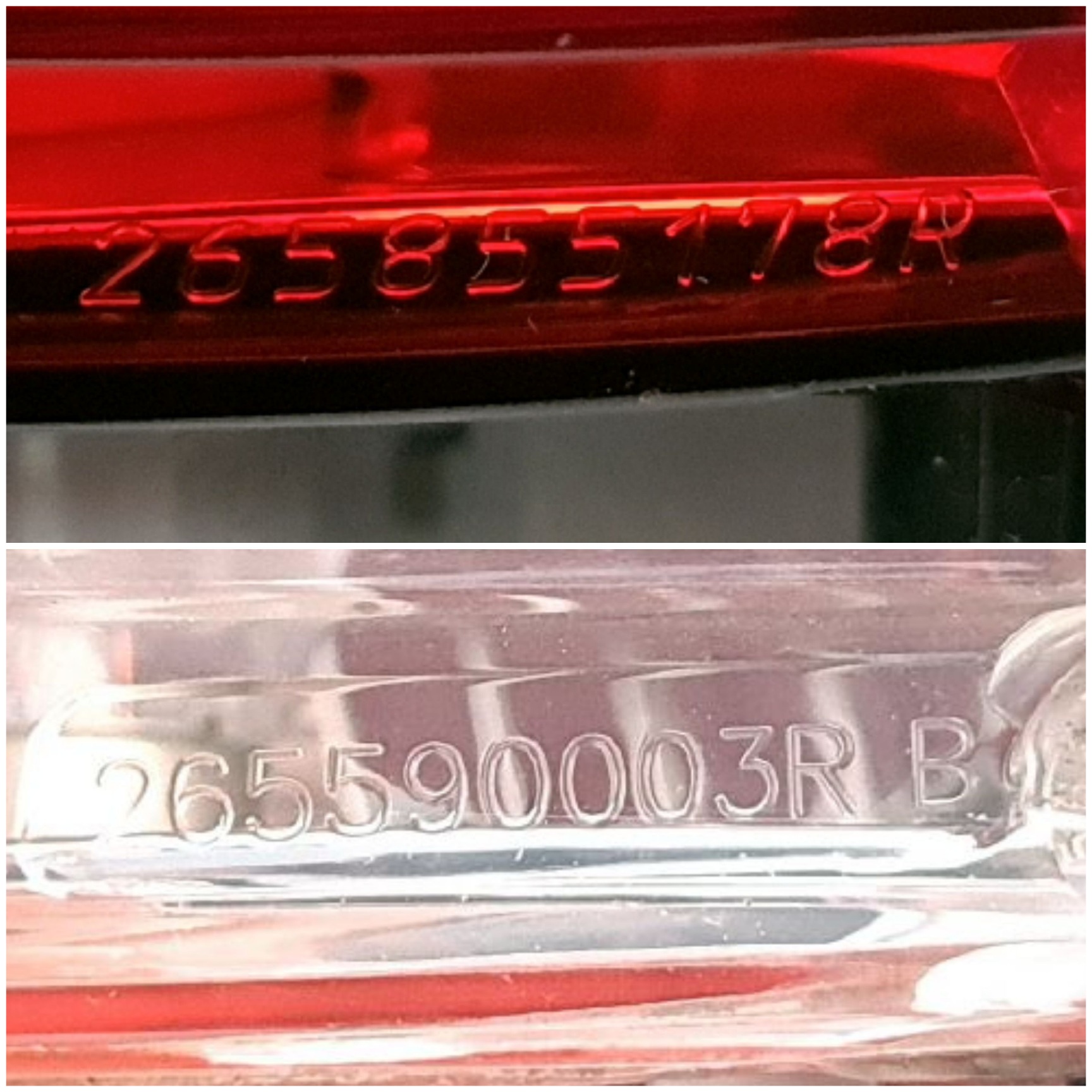

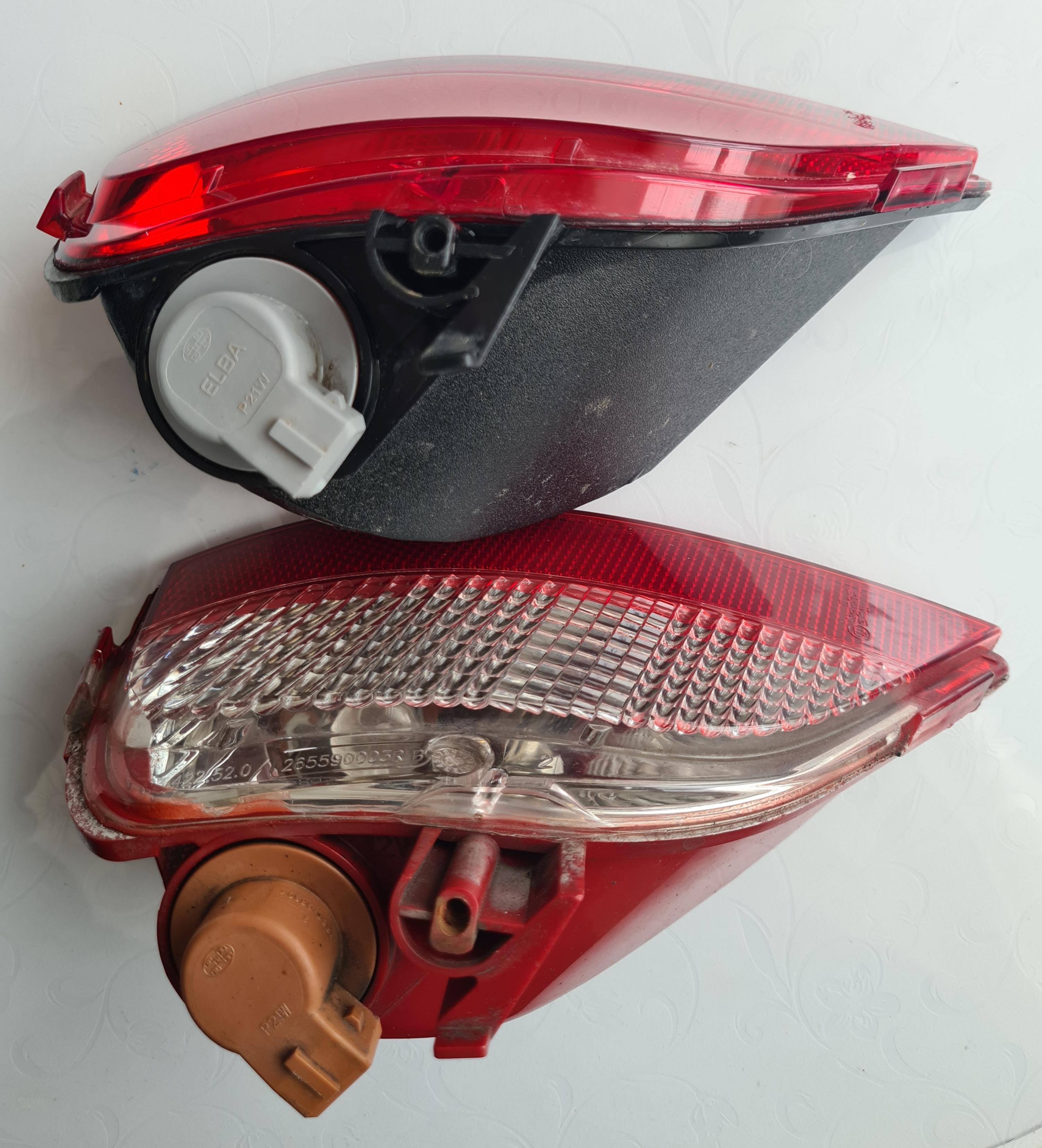

Продолжаем улучшать автомобиль. Думаю многих в новом дастере не устраивает фонарь заднего хода. Света от него почти нет да и освещает он только пространство с правой стороны. Для себя нашел решение в виде установки симметричного фонаря ЗХ и светодиодных ламп. Лампа BA15S в штатный фонарь была куплена на али https://a.aliexpress.com/_9AtF6C . Светит ярко, ошибок кан шины нет, каких либо помех на радио и камеру не дает. Минус - сильно греется, но для ЗХ думаю это не критично. После установки стало лучше, но естественно света с водительской стороны все равно почти нет. Фонари ЗХ, встающие слева на новый дастер, выпускаются еще со времен сценик 3, потом ставились на каптюры, но все эти машины были праворульными, что немного осложняет поиск. Номерок для сценик 265590003r (для каптюра номер отличается, тут в теме его уже указывал, но уверенности в нем нет, т.к. поиск выдавал предложения как фонаря ЗХ, так и противотуманки). Ищем предложения по приемлимой цене, сразу отметая новые за более чем 16000р. Свой вариант нашел на разборке за 2600. Дороговато, но зато не будет никакого колхоза и состояние стекла отличное. По корпусу и креплениям фонарь абсолютно идентичен нашему, патрон лампы тоже 1в1, единственное отличие - угол входа патрона для установки в корпус (на фото видно различие проточек под лапки патрона.
Установка элементарна. Родной фонарь фиксируется одним саморезом с головой под звездочку Т20 (отверстие в бампере снизу). Сняли-поставили, радуемся симметрии. Пока подключил штатную проводку от противотуманного фонаря и обычную же лампу, погода не радует, валяться под машиной в дождь нет желания. Вариантов подключения несколько, для себя выбрал вариант: фонари будут подключены параллельно, питание будет подводиться как с сигнала ЗХ, так и с противотуманки, через диоды. Так я получу симметричный свет ЗХ и подсветку пространства за машиной по включению противотуманки, что пригодится например при разгрузке в темноте или установке туристического лагеря ночью (на уазике есть люстра для этих целей, удобно, на дастере тоже пригодится. ) чтобы не резать штатную проводку, на али были заказаны разъемы
https://a.aliexpress.com/_AEQl1e . Из них буду городить всю нештатную часть и подключаться через разъемы. При острой необходимости все штатное можно будет вернуть назад за считаные минуты. При желании можно заменить патроны ламп и наколхозить бело-красные лампочки, сохранив функционал противотуманок, на том же али есть и патроны и лампы, но за свои 13 лет водительского стажа пользовался этими фонарями пару раз и то из любопытства. После получения разъемов докину фото с финальной реализацией.
ID:	134837   Нажмите на изображение для увеличения
ID:	134838   Нажмите на изображение для увеличения
ID:	134839   Нажмите на изображение для увеличения
ID:	134840   Нажмите на изображение для увеличения

Сообщение от bbs
aliexpress.com/_Ag1vxa
bbs, а в переводе на обычные URL - чему это соответствует? Таких лампочек море, хотелось посмотреть на то, что проверено эксплуатацией.

Исправил ссылки.

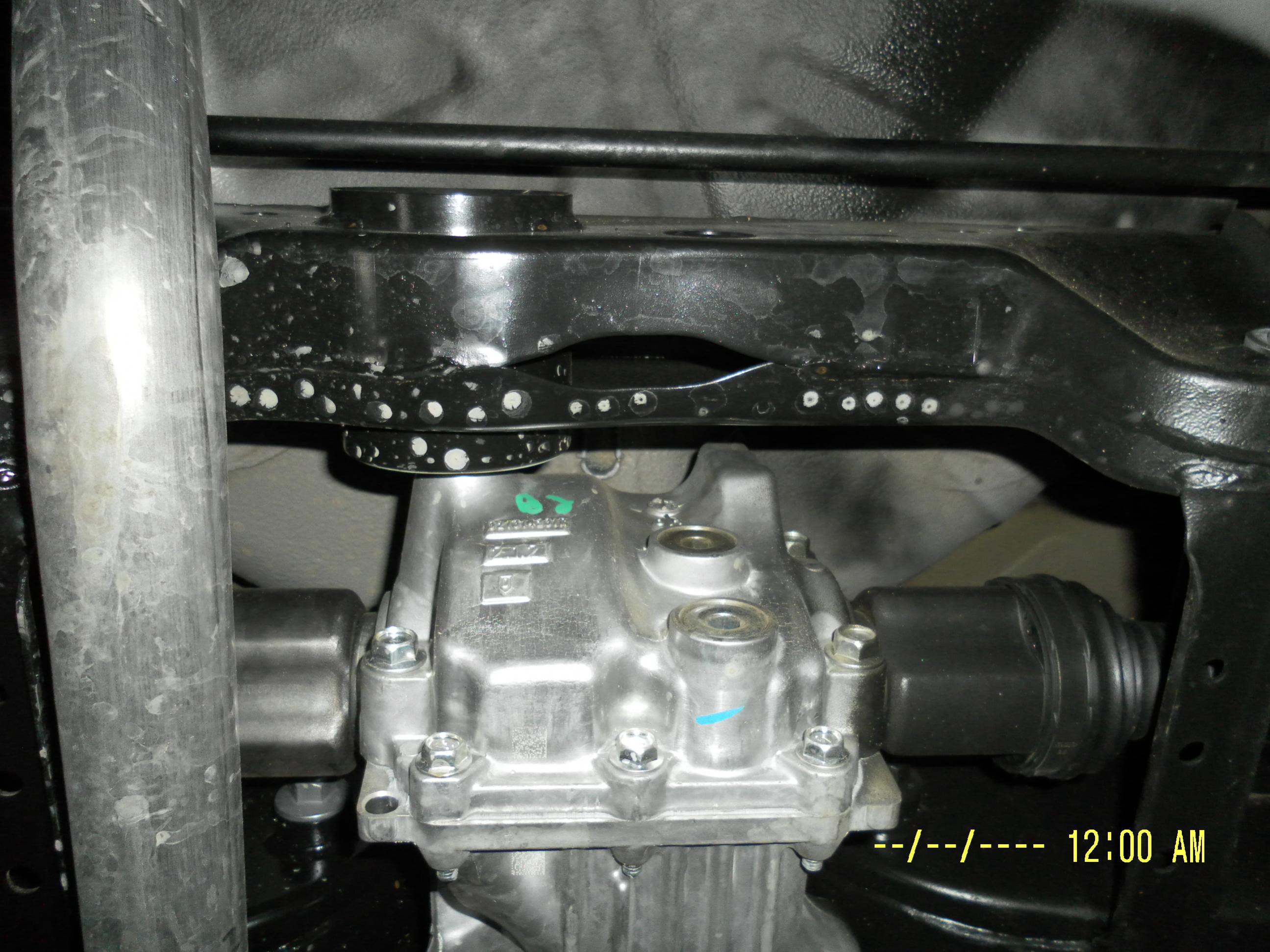

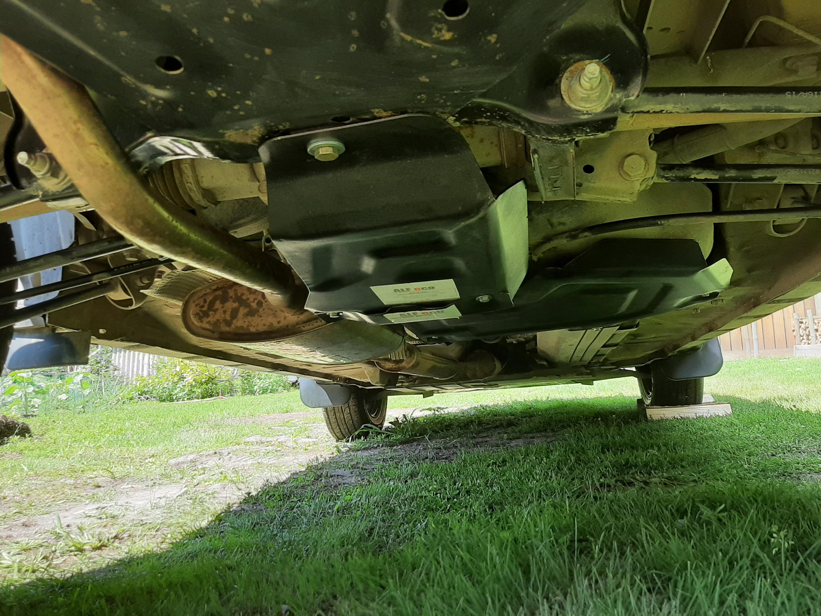

bbadmin, нашел на разборке защиту бензобака и редуктора с Дастера 2010 года. Подойдет на Дастер 2021 или не стОит возиться? Чё-та цену еще загнули 2000, правда возможно поторговаться.
Старый 13.09.2021, 12:48   #688
bbs
Аватар для bbs
Онлайн: bbs вне форума
Был(а): 01 июн 2025 20:04
Адрес: Казань
Автомобиль: Duster 2021 дизель
По умолчанию Re: Доработки и доп оборудование Дастер 2021-
Сообщение от Андрейка. Посмотреть сообщение
Кто то ранее задавал вопрос - как заставить задние стоп-сигналы светится полным квадратом? Кто нибудь реализовал? Если да, поделитесь - или ткните в ссылку на тему, на форуме пока плохо ориентируюсь.
Вот тут видел https://youtu.be/_MPGPKDq9Bk
Старый 13.09.2021, 14:50   #689
Vit161
Аватар для Vit161
Онлайн: Vit161 вне форума
Был(а): 04 июн 2025 05:58
Адрес: Юг
Сообщение от Vit161 Посмотреть сообщение
Похоже, вопрос потерял актуальность. Еще раз разглядывал свой Дастер снизу. При установке защиты редуктора, как понимаю, предполагается, что крепить её нужно 3 болтами. Спереди - болты крепления бензобака, и один сзади. Так вот куда крепить сзади я так и не нашел. Конструкцию изменили, что ли? У меня Дастер август 2021 года рождения.

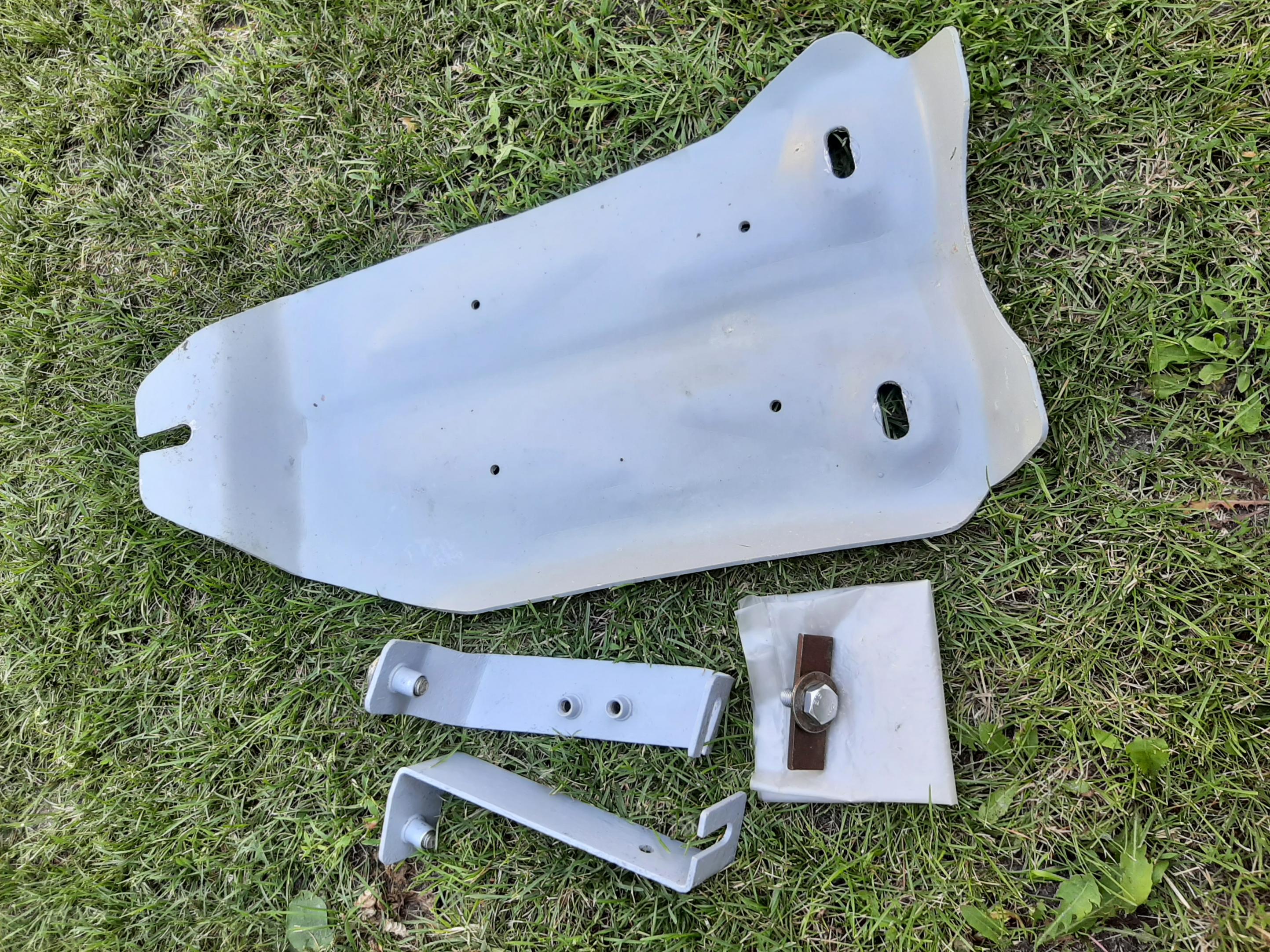

В балке продолговатое отверстие. Вот туда и ставится закладная пластина с гайкой, а болтом притягивается. Вот на фото, но это на рестайле 15-го года. Алюминиевую снял. На фото ее полный комплект ...
ID:	134853   Нажмите на изображение для увеличения

Vit161, у меня конструкция защиты немного другая, чем на последнем фото.
Но встала без проблем. все крепёжные точки те же.
Ну, а за найденную на развале отвечать не могу.

Сообщение от Завьял
Сюда что ли?
Старый 13.09.2021, 17:13   #693
Vit161
Аватар для Vit161
Адрес: Юг
Завьял, я же правильно понял, фото машины сзади? А что еще за защита стоит после защиты редуктора?
Старый 13.09.2021, 17:25   #694
Завьял
Аватар для Завьял
Онлайн: Завьял вне форума
Был(а): 06 июн 2025 15:21
Адрес: Новосибирск
Именно туда и устанавливается закладная. Защита редуктора состыкована с защитой бензобака. У меня практически вся защита установлена от носа до кормы.
Старый 13.09.2021, 17:41   #695
Vit161
Аватар для Vit161
Адрес: Юг

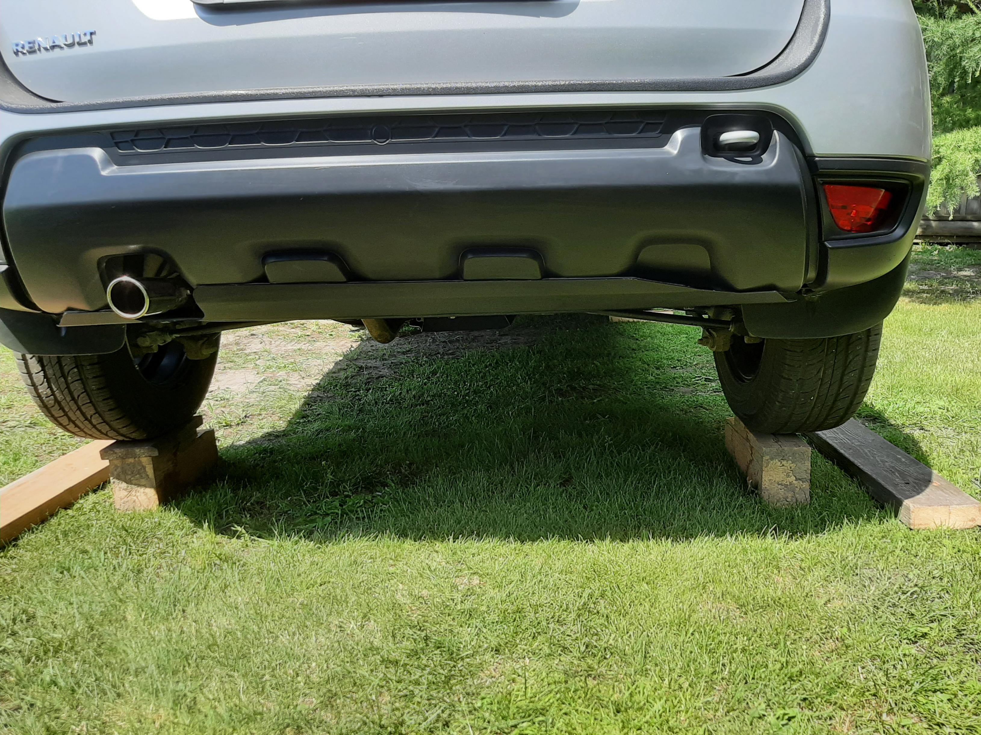

Сообщение от Завьял Посмотреть сообщение
Красная стрелка - защита бака?
Зеленая - редуктора?
Синяя - ? Это же уже низ багажника, примерно где запаска?
Название: Защита Завьял.jpg
Пошли от кормы к носу...
Синяя - защита заднего бампера.
Зеленая - редуктора.
Красная - бака.
Далее - кислородного датчика.
Венчает всё - увеличенная картера, которая защищает так же и передний бампер.
Жалею только, что пришлось алюминиевую редуктора снять и заменить на стальную. Но теперь в запасе лежит., пока кому-нибудь не понадобится.
Хочу еще между картерной и датчика поставить пластину дюралевую (благо в гараже запас), чтобы закрыть еще и переднюю балку. Но пока спина не дает заняться делом. Ничего, прорвемся.

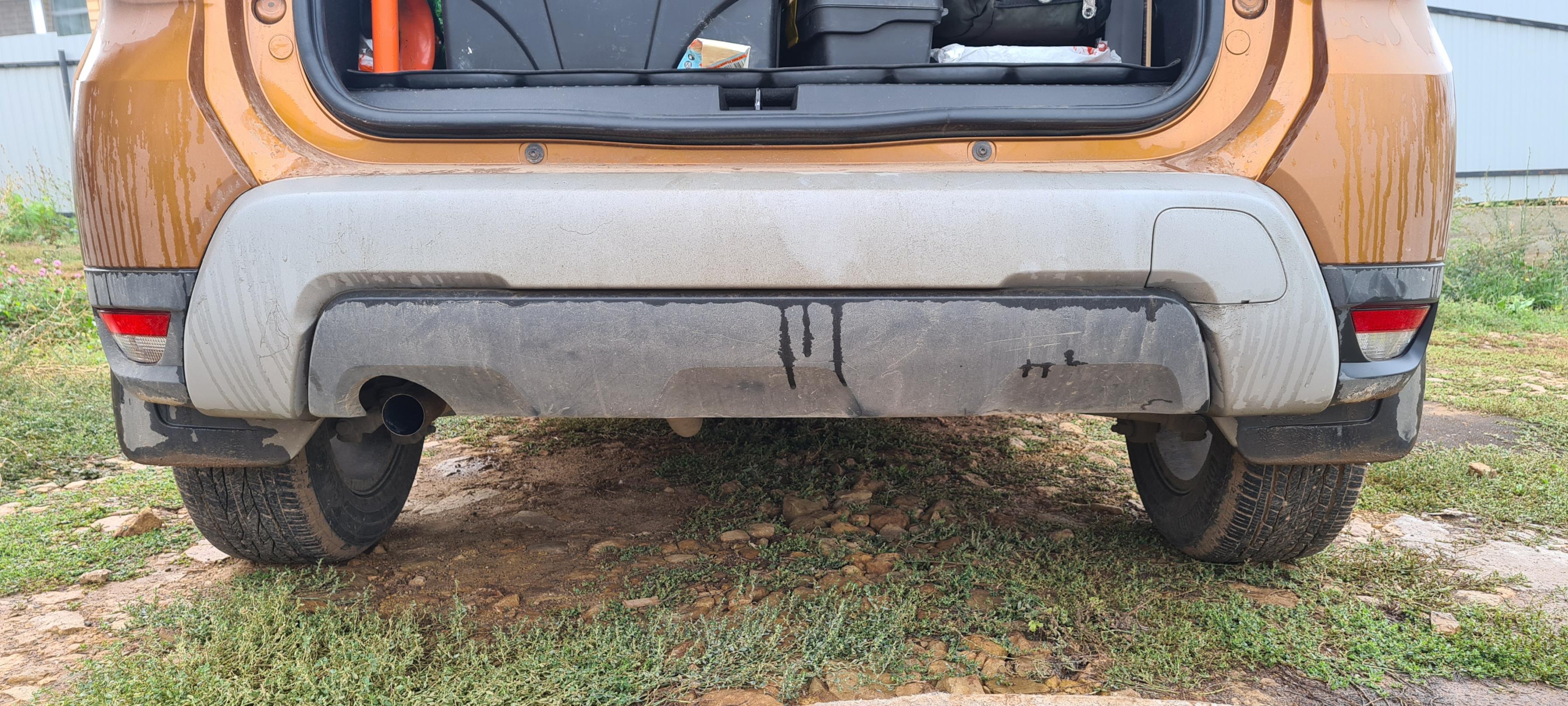

Я обратил внимание, внутрь заднего бампера со временем полтонны грязи набьется. Эта защита как-то закрывает от грязи?
Меня защита больше от грязи интересует, чем от повреждений. В е*еня не суюсь, на Гранте-Калине и то ничего не повредил.
Старый 13.09.2021, 19:50   #698
Завьял
Аватар для Завьял
Адрес: Новосибирск
Так естественно защищает, а главное убирает этот "ковш".
Да, точно. А я голову морочил, как закрыть. Теперь думать надо, где купить. Или самому сварганить, металл вроде есть.
