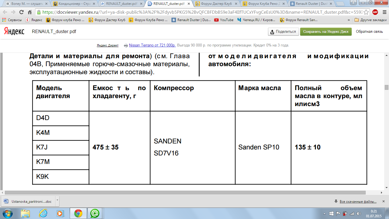

Масса фреона в системе кондиционирования Рено Дастер- составляет 475 грамм!!!!

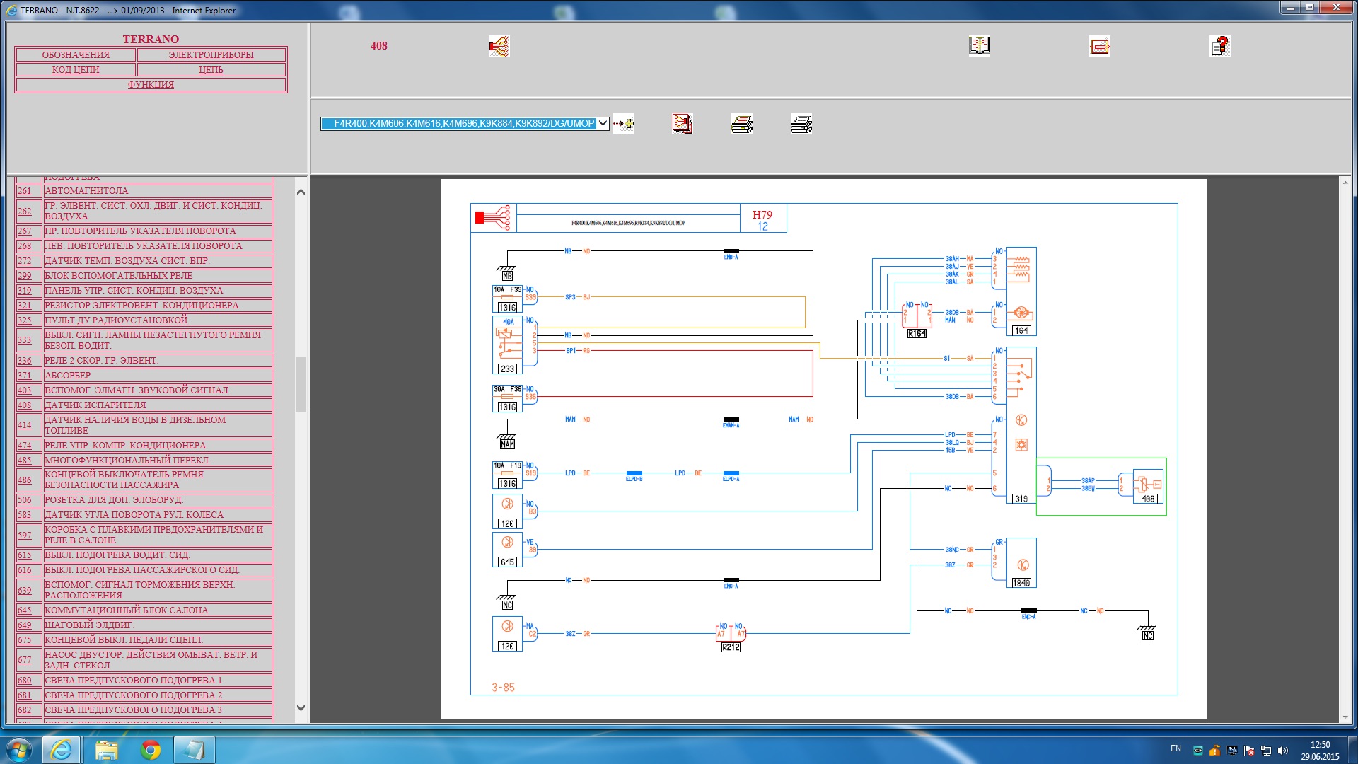

вот схема, но описания где стоит, зачем стоит и как поменять - не нашёл, зато нашёл что в террано возможна установка 7ми различных версий кондиционера, как сказано принципиально друг от друга отличающихся только вариантами исполнения запчастей которые невзаимозаменяемы с аналогичными элементами от других версий, и нашёл что есть комплектация с двумя испарителями ( второй испаритель ставится на центральном туннеле пола за ручником)...
Датчик на схеме - 408, блок управления отопителем - 319, ЦКБЭС - 645, ЭБУ двс - 120.
Заметьте! датчика давления хладогента на схеме нет, это потому что он подключен ( как и муфта компрессора) напрямую к ЭБУ ДВС и нарисован на другой схеме, то есть по сути дела блок управления отопителем может только просить включить или выключить кондей у моска двс, а вот влючать или нет моск решит сам, скорее всего если испаритель обмёрз то блок не будет просить включить компрессор у моска но падла лампочку зажжёт всёравно - индицируя водителю что кнопка нажата и как только ...- так сразу ...

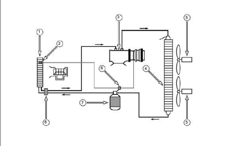

Схема, взято из техноты DUSTER.
1) Испаритель
2) Датчик температуры
3) Компрессор
4) конденсатор
5) Электровентилятор системы охлаждения двигателя
6) Датчик давления
7) Ресивер-осушитель
8) Редуктор

а в ниссановском мануале такая картинка только для как там написано " системы с автоматическим регулированием" и ещё написано что не устанавливается на террано "система с автоматическим регулированием", но при этом на схемах датчик присутствует во всех вариантах и как правильно написал Морзе, сканером видно температуру испарителя, но! сканер весчь такая,- он кажет то что ему мозги дают, а они могут температуру и косвенно посчитать через давление и прочее, так что стоит у нас он или нет это всётаки вопрос. Ниссано-реношный мануал весчь довольно таки противоречивая к сожалению, но скорей всего стоит

Тенота именно на дастер или просто кондиционеров рено?В электро схеме видел датчик температуры перед испарителем но индекс двигателя другой.

Да, в техноте по дастеру такая картинка есть.

А в Дастере разве два вентилятора? На схеме два.

Сообщение от ХОЧУ Посмотреть сообщение
Схематично могли обозначить как первая и вторая скорость,но не факт.ИМХО.

В 4-й сезон решил заправить кондей, т.к. показалось что хуже холодит.
Откачали 250 гр., закачали 700.
Проездил я не долго.. Кондей после 10 мин работы стал выключаться и включаться каждые 2-3 сек.
Оказалось давление в системе запредельное и отрубал его видимо датчик давления.
Немного стравили, вроде стал работать.
А теперь вот увидел, что фреона надо всего 475 г, а не 700.
Криворукие заправщики Так что будьте внимательнее, в их инструкциях дастера нет.
