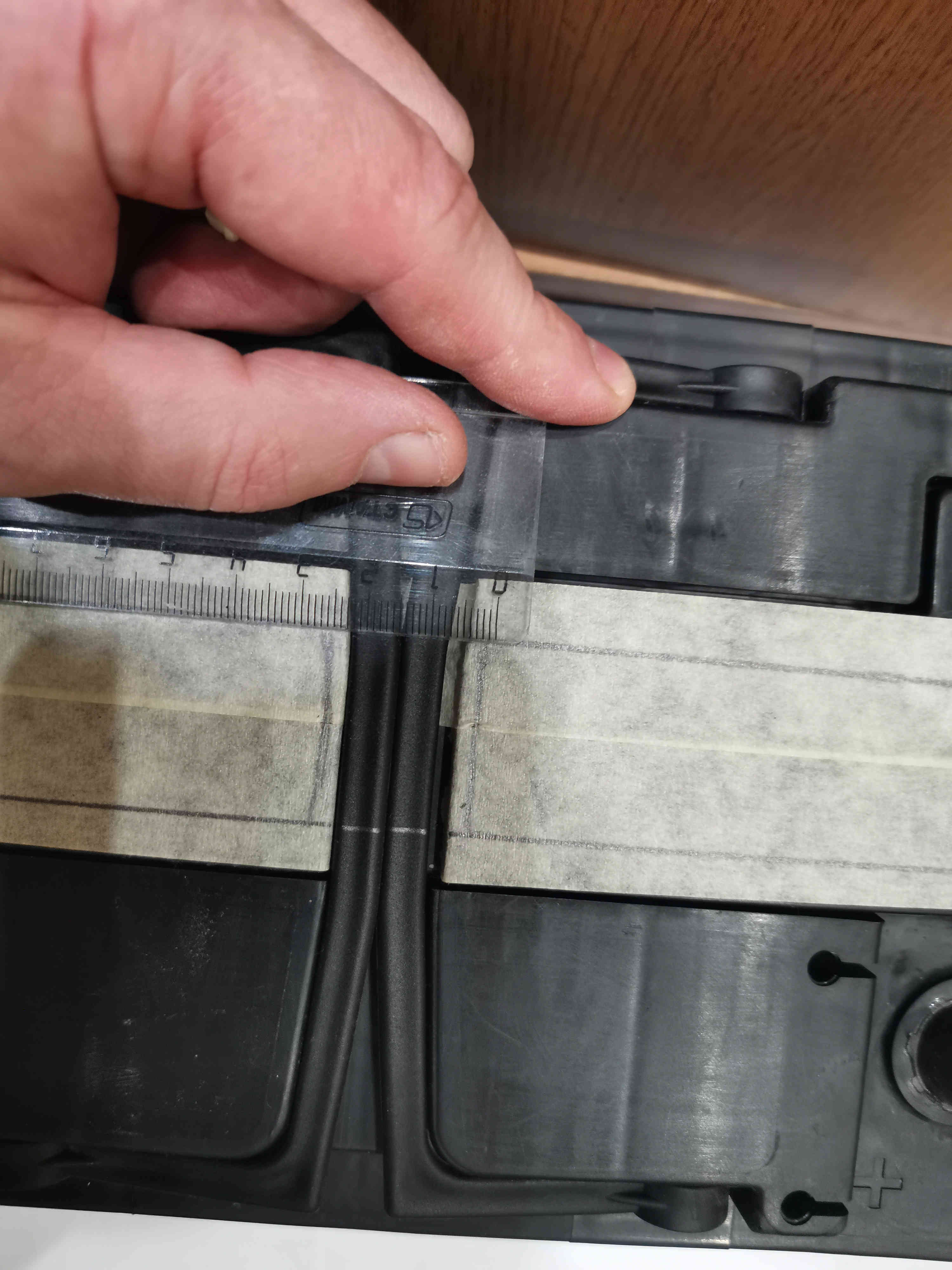

Вскрою его, наверное. Кстати, а чем удобнее пилить крышки? Спасибо
Я пилил дремелем (гравер) им удобнее всего. https://www.dompokypok.ru/uploads/it...f0134000lr.jpg
Если надо будет, то могу скинуть размеры сколько отступать от краёв.
Пасиб, 8 мм я нашёл в сети.

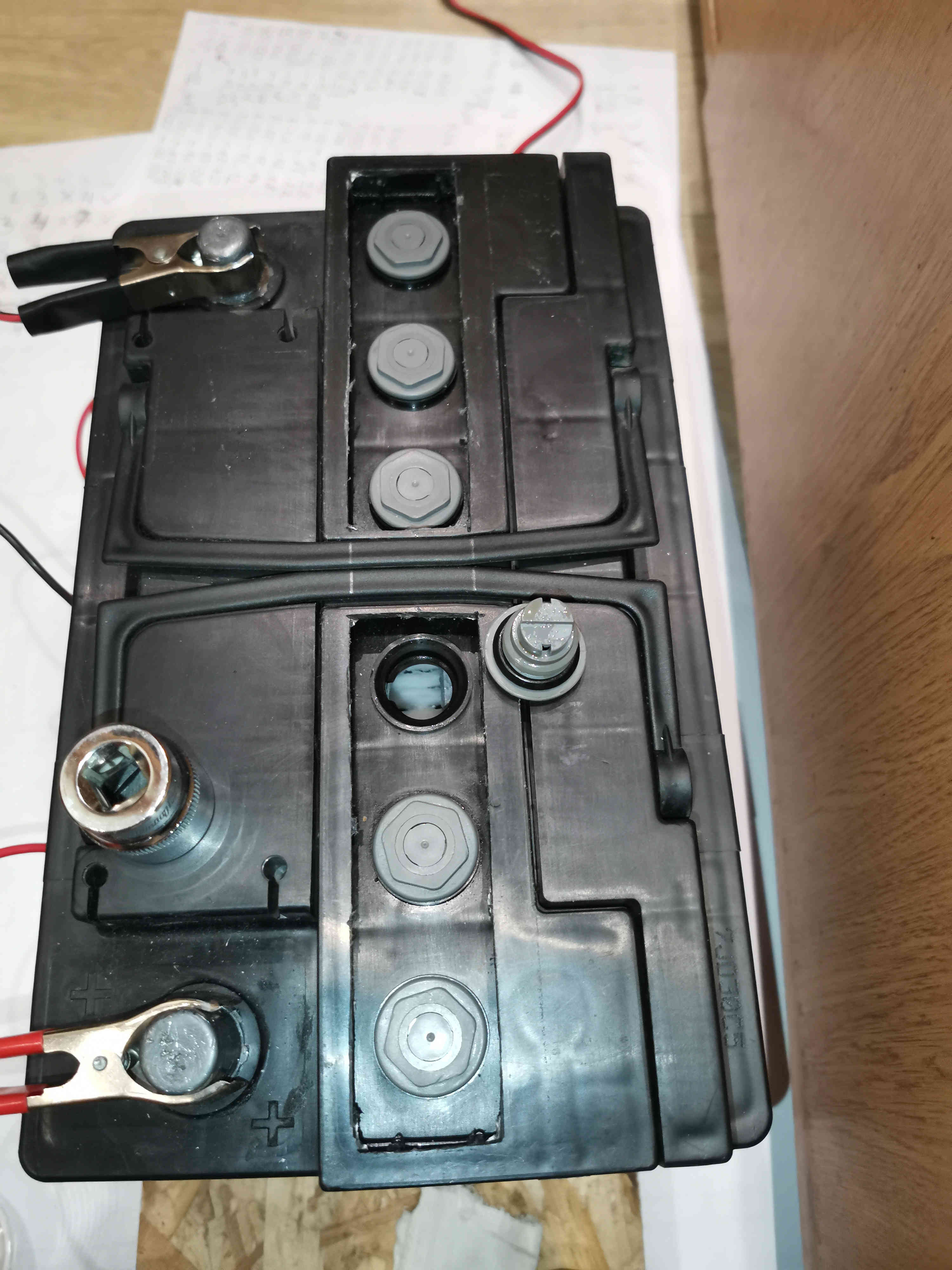

Вскрыл корпус, неаккуратно, правда, получилось, сорри, пробки открутил головкой на 19, а не на 22, как встречал в инете.

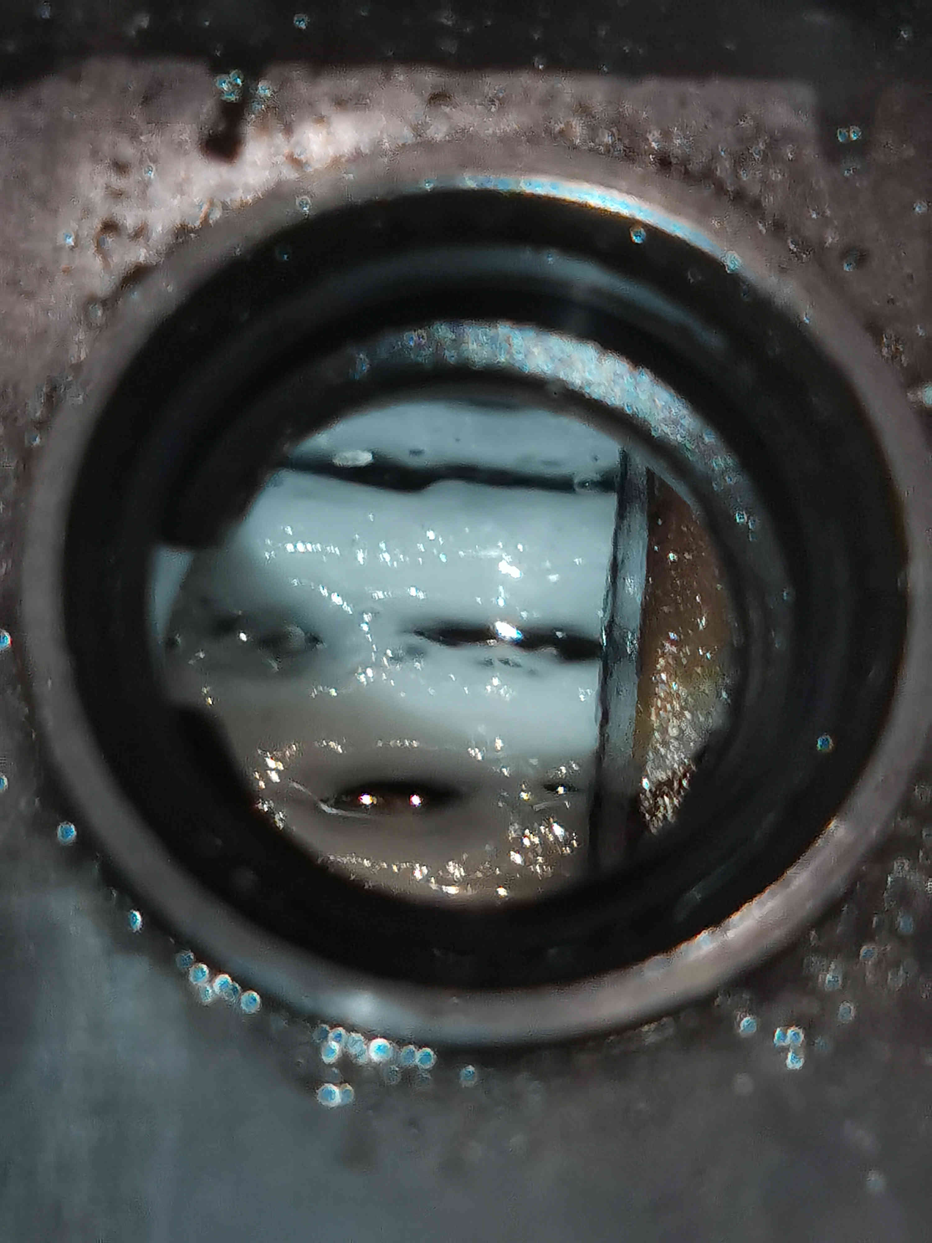

Маты сухие, за пару раз долил по 20 кубиков водички в банку. При 14,5 в больше 0,2 А не принимает, думаю его еще на бок положить, или вообще вверх ногами подержать.
Воду подготовленную? или просто воду?
13.05.2024, 21:29
#7014
Регистрация: 26.12.2010
Сообщений: 8,202
Время онлайн: 4 лет 8 мес. 3 нед. 1 д. 20 ч. 41 мин. 33 сек.
: 10904
Был(а): 15 июн 2025 22:35
Адрес: Мск
Re: Аккумулятор
Сообщение от .CJ.
Дистиллированную, а что значит- подготовленная?
13.05.2024, 21:46
#7015
Регистрация: 14.08.2016
Сообщений: 313
Время онлайн: 4 мес. 3 нед. 6 д. 11 ч. 55 мин. 18 сек.
: 386
Был(а): 15 июн 2025 19:51
Адрес: Подмосковье
Автомобиль: Рено Дастер 2,0 МКП6
Re: Аккумулятор
Сообщение от Strusto
Ну тогда все пропало, Ты только что запорол испорченный АКБ.
В AGM аккумулятор добавляют подготовленную воду, а не дистиллированную.
Подготовленная вода - это раствор дистиллированной воды смешанный с электролитом 1,40 в пропорции 1:500 или даже 1:1000.
Подготовленная вода является электропроводной.
Дистиллированная вода является чистым диэлектриком и смочив маты, ты просто выключил пропитанные участки аккумулятора, и эти участки не будут принимать заряд .
В обычный аккумулятор добавляется простая дистиллированная вода, она легко смешивается с жидким электролитом....
О, как интересно
А что будет,если теперь капнуть электролита в банки? Это может спасти отца русской демократии?
Нет, электролит не нужно подливать.
Ну в принципе, можно дальше подливать подготовленную воду по 10...20 кубиков в каждую банку. И давать отстояться, пропитаться матам, переворачивая аккумулятор на разные бока. Спешить заряжать не нужно. Сначала надо пропитать маты полностью. На это может уйти целые сутки, а то и больше.
Подготовленная вода в конечном счете смешается с дистиллированной и все будет нормально.
А потом уже заряжать малым током.

.CJ., а как определить, что хватит подливать, внешне маты кажутся уже влажными. Пасиб.
И ещё вопрос, на бок можно класть со снятыми пробками, или лучше закрутить от греха подальше?
Подливать столько, сколько можно, покуда вода не будет покрывать маты полностью на 1...2 мм выше. Если будет впоследствии слишком много воды, можно потом пипеткой собрать лишнее.
Пробки конечно закручивать, но не сильно. Без пробок будет выливаться.
Заряжать тоже с закрученными пробками, но не сильно.
