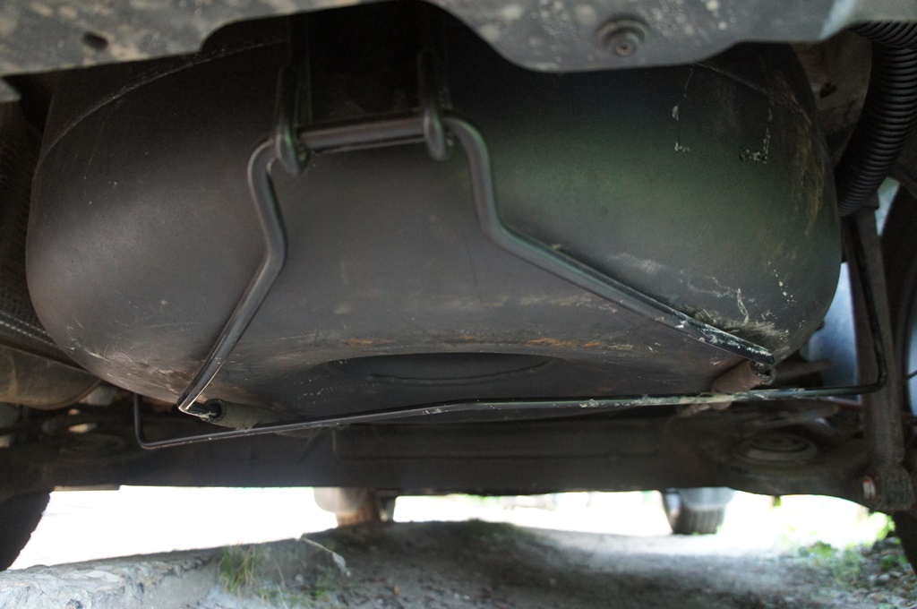

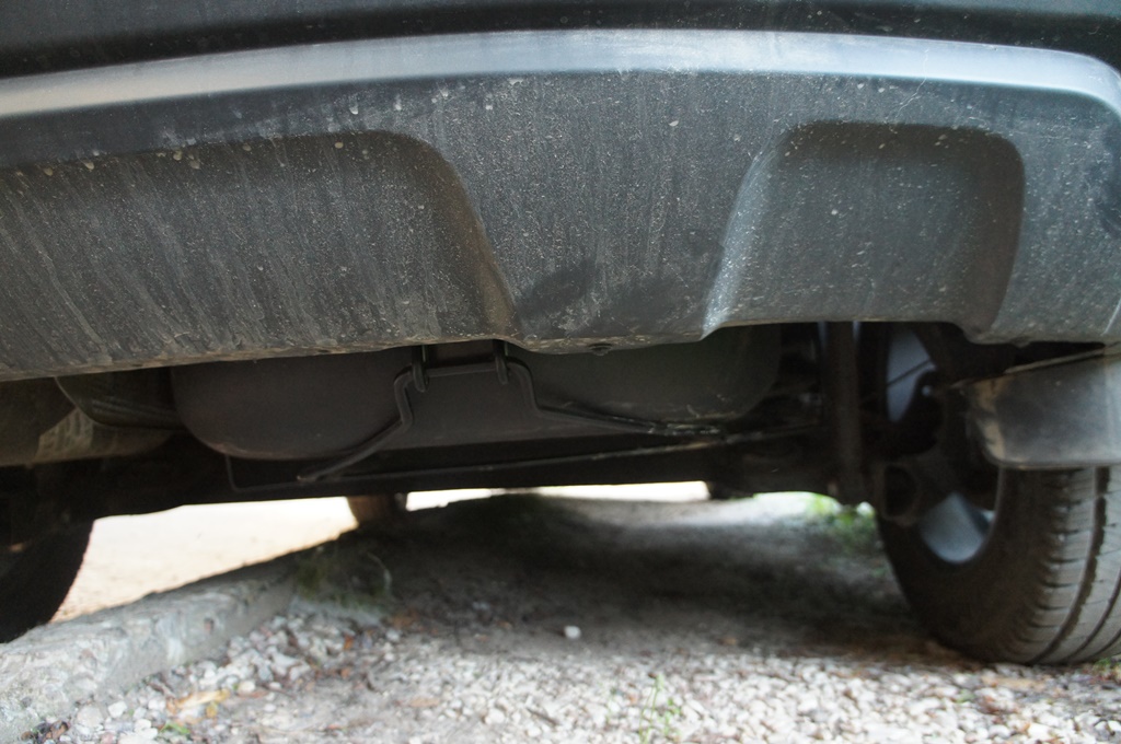

Сообщение от Гор
1. У себя в городе.
2. 23000
3.Если диаметр стандартный 630 мм думаю ТСУ войдет без проблем и после установки ГБО
спасибо за фотки.
Так как тоже решил ставить ГБО, буду признателен если получу ответы не несколько вопросов
Снизу дополнительного крепления баллона нет, только только стандартное под запаску? Размер баллона? Отличается ли баллон от стандартного тора, который устанавливают в багажнике?
Есть ли датчик уровня топлива (пропана) в салоне?
Со скольки градусов переключается на газ? При каких оборотах переключается обратно на бензин (3500-4000)?

Re: Бензин плюс газ
Думаю крепления дополнительного нет.Размеры торов здесь: http://www.agts-spb.ru/configurator/ Думаю при желании оторвать можно всё.Не знаю стоит стандартно поддерживающая запаску арматура толщина с палец в общем надо посторатся чтобы все это отвалилось.
