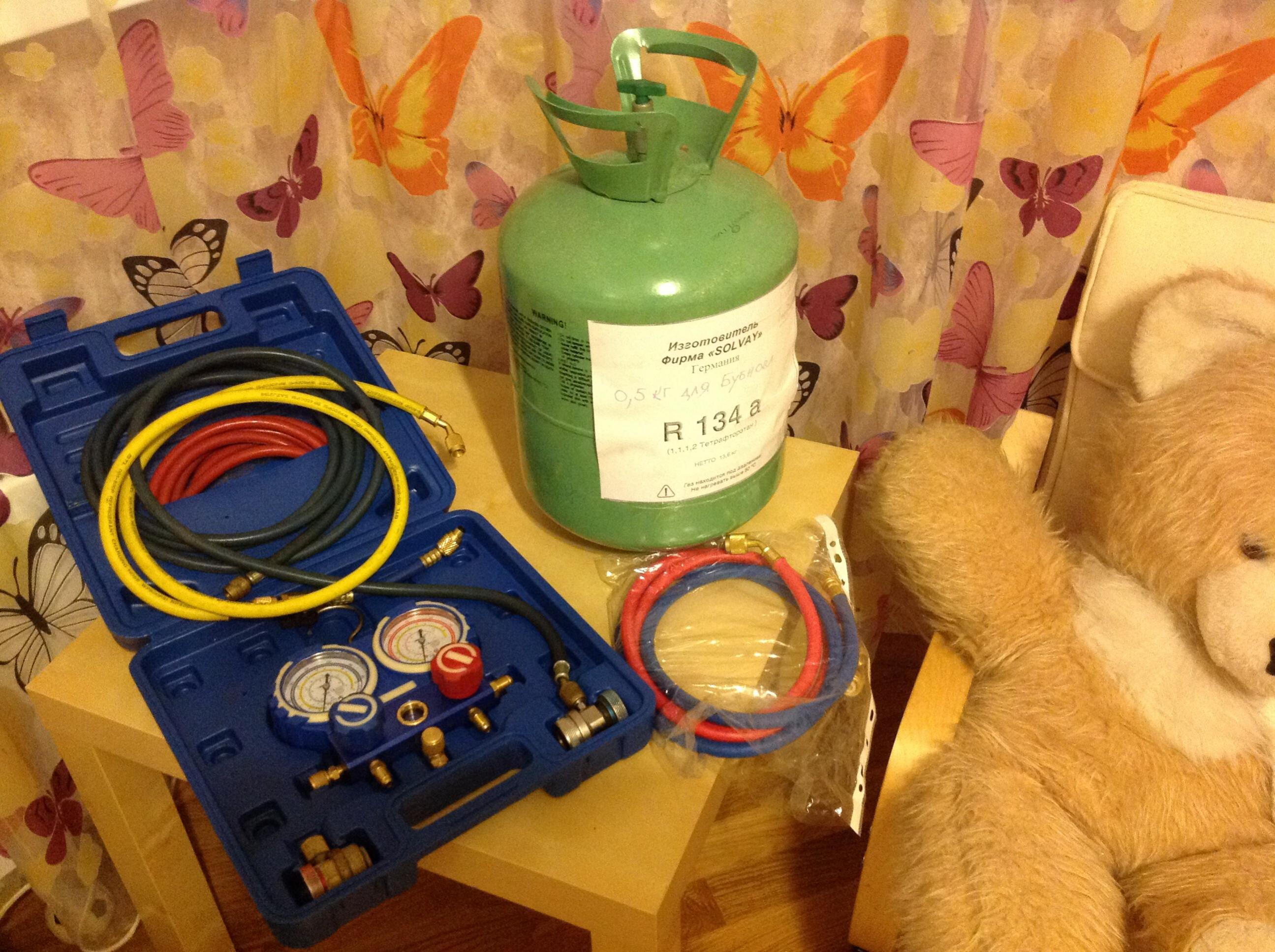

давно не заглядывал под капот, но по правилам европейских производителей у нас под капотом должна быть наклеечка на которой указан тип и количество хладогента и ещё какаято инфа, наклейка примерно 4х5см чёрного цвета с белыми или серебристыми буквами. В прочем я всегда заправлял по давлению, ну в смысле когда я работал с кондеями автоматические станции были не в ходу и мы не откачивали фреон а тупо стравливали его в атмосферу и фреон тогда денег стоил не то что сейчас, да и денег никогда не было, в общем я как и большинство из моих тогдашних коллег научились дозаправлять на слух без откачки и взвешивания и без ошибок, на днях пробовал, я всё ещё так умею! ( сам себя не похвалишь ...), мои игрушки:
Добавить вакууматор и емкость для залива масла то комплект просто мечта!
Приборы для диагностики тоже было бы не плохо иметь.

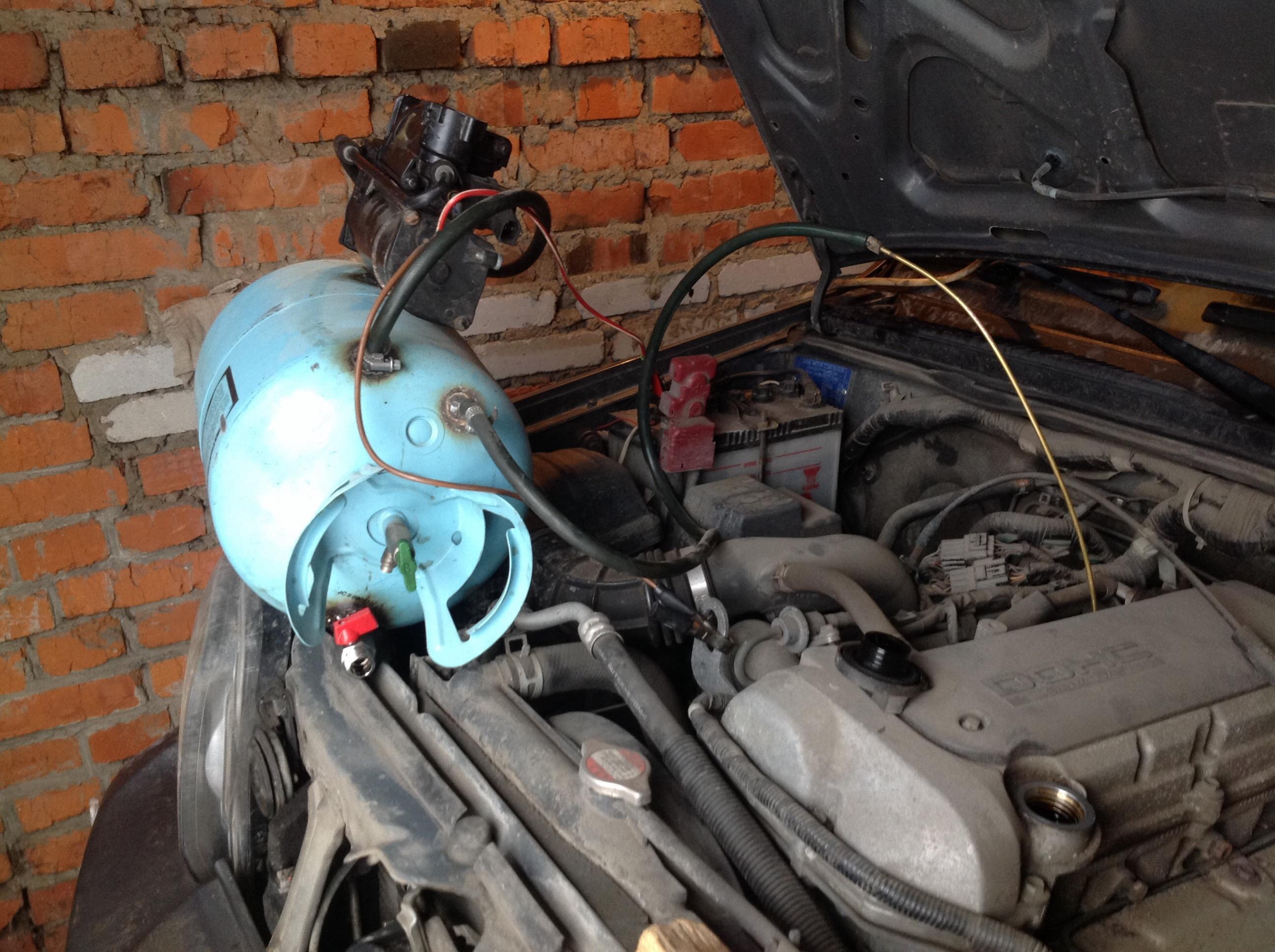

масло я заливаю во время вакумирования обыкновенным одноразовым шприцем, фреон частично можно откачать( если компрессор работает) соединив контур высокого давления с ёмкостью для фреона, ухудшив охлаждение конденсатора и улучшив охлаждение ёмкости ( обмотав тряпкой и поливая водой), так удаётся откачать примерно три четверти хладогента. А это мой самодельный вакумный насос с ёмкостью для сбора отработанных жидкостей, а если шланги переставить то и аэрографом рисовать можно ...
ну ультрафиолетовый фонарик и очки есть, а мыло и кисточка найдётся практически у любого

по моему для обычного пользователя такой набор оборудования не целесообразный для одноразовой заправки, если правда это не покупка для коллектива
