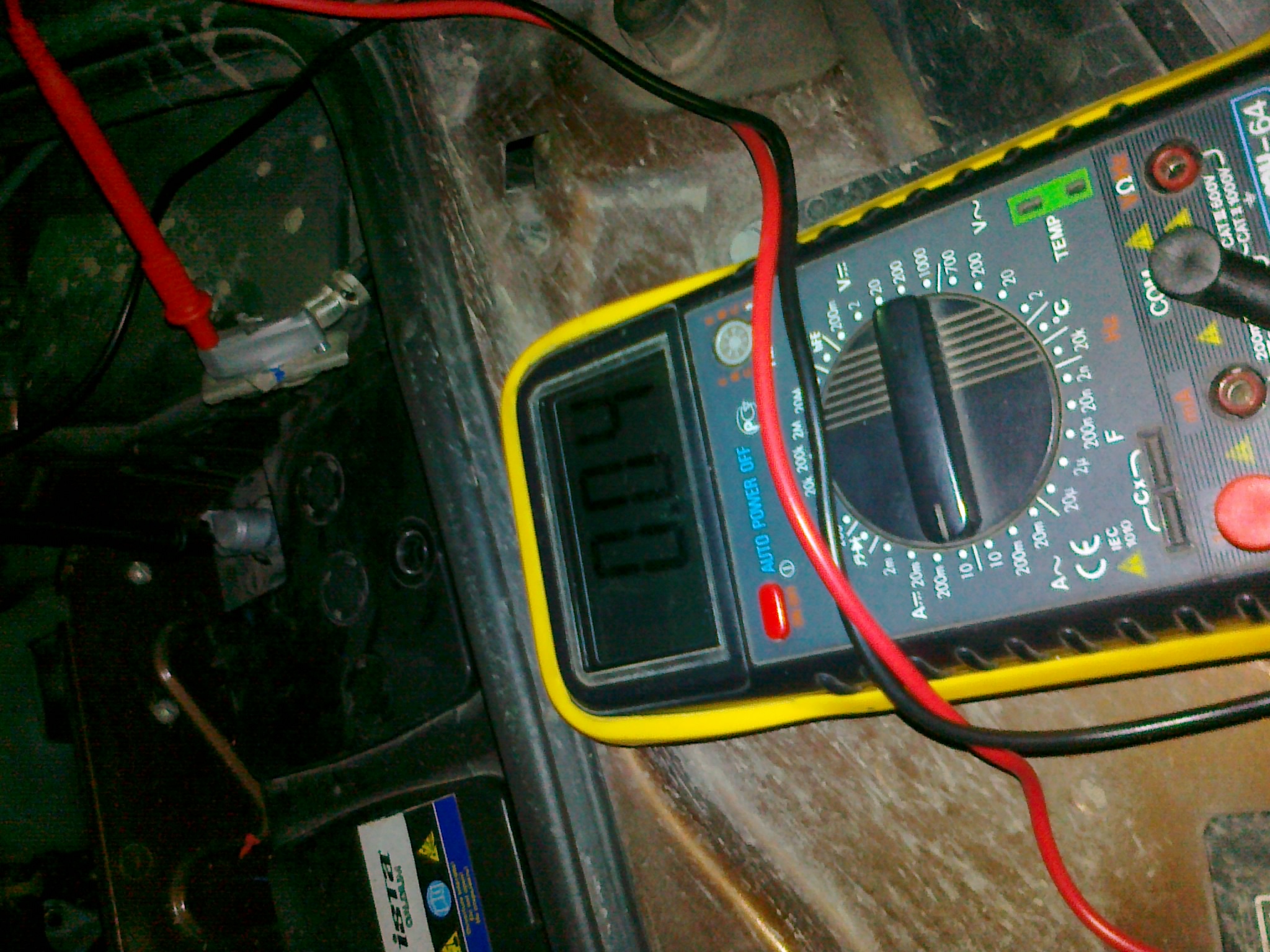

Померил сегодня у себя потребление тока в режиме охраны (на сигнализации) и в режиме снятой с охраны, естественно все лампочки и тд. выключено, мерил 2-мя китайскими тестерами :
На охране: 110мА (другой тестер 100мА), каждые ~ 50 сек. ток подскакивает на пару сек. до 380мА (340мА) видимо "переговаривается" с брелком, так как при запросе функции "check" с брелка, ток также подскакивает ! В режиме "паники" : поднимается и скачет в диапазоне 480мА - 760мА (420мА - 660мА).
В режиме снятой с охраны: 110мА (100мА). В течении 30 сек. пока не погаснет свет в багажнике: 410мА (360мА) и на охране также !
Сигнализация Pandora DXL , сирену на время проверки отключал !
ИМХО китайские тестеры ~ за 200-300 р. немного врут в большую сторону, они и напряжение почти на вольт больше кажут !
Уточняю что мерил в первые минуты ! (07.02.2016)

Борян, Разные канешна бывают мульты,но я вот когда себе брал как на фото выше,брал его на работу и там гонял по всем параметрам в сравнении с более точными стрелочными собратьями. Весьма не дурно себя показал китаец.

Я после замеров тож решил на работу взять их, по сравниваю с более дорогими: Fluke ! А мерил сегодня примерно такими как на фото выше только до 10А .
