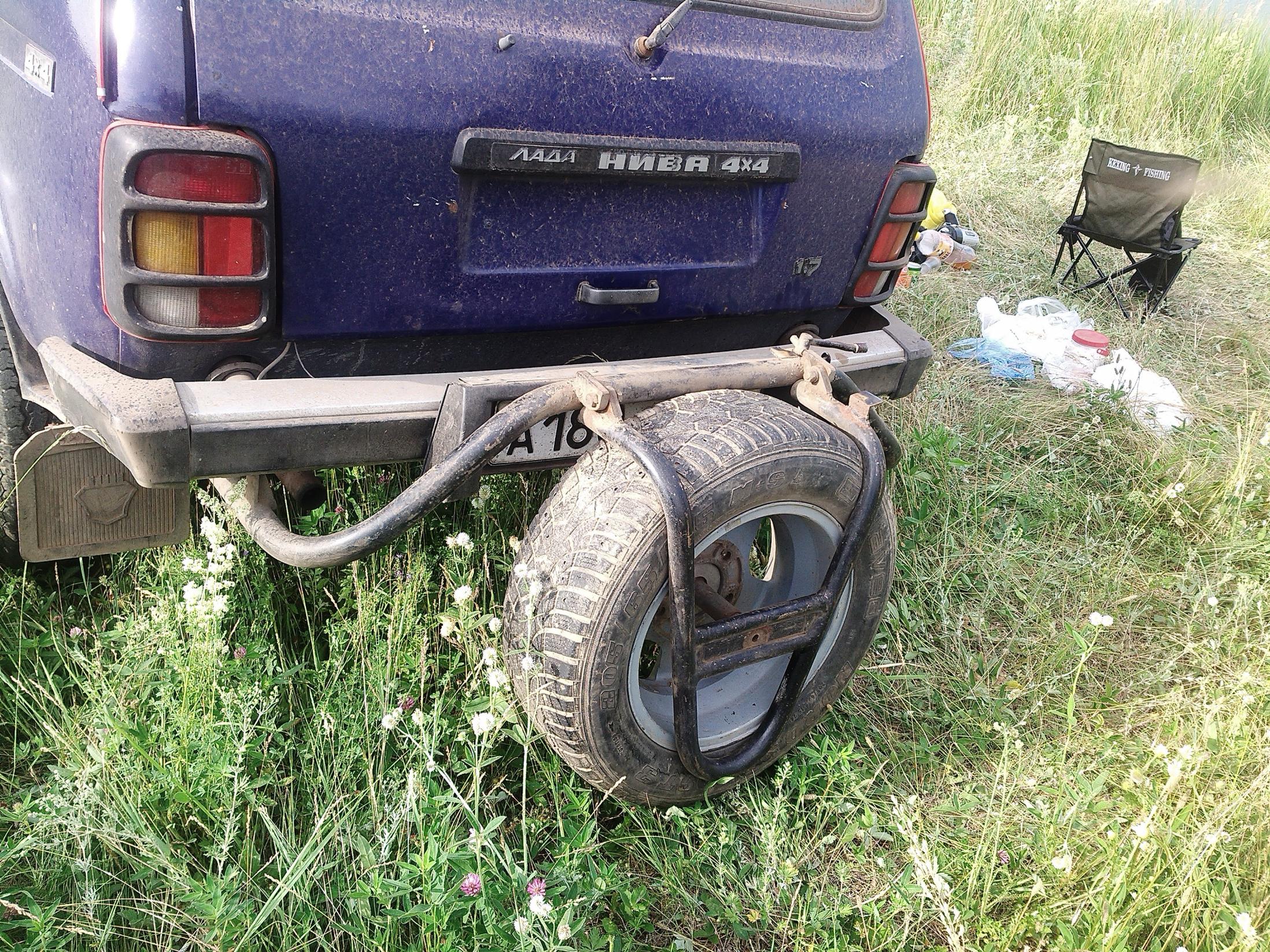

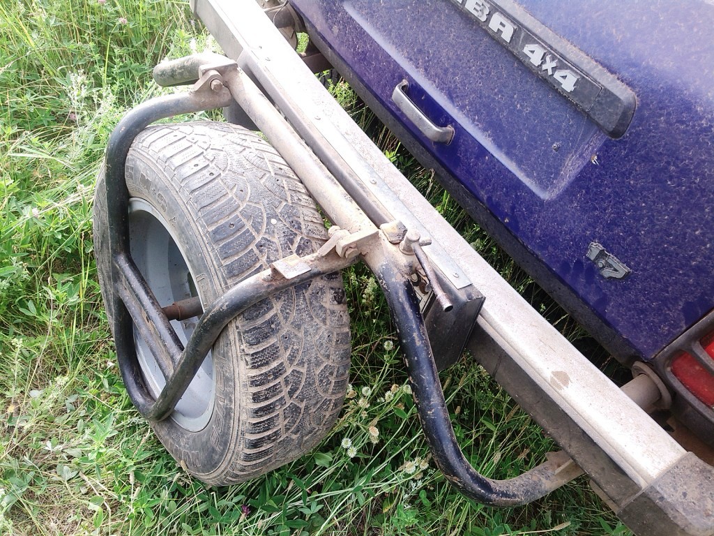

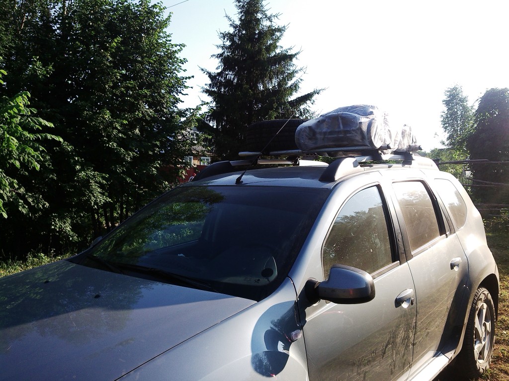

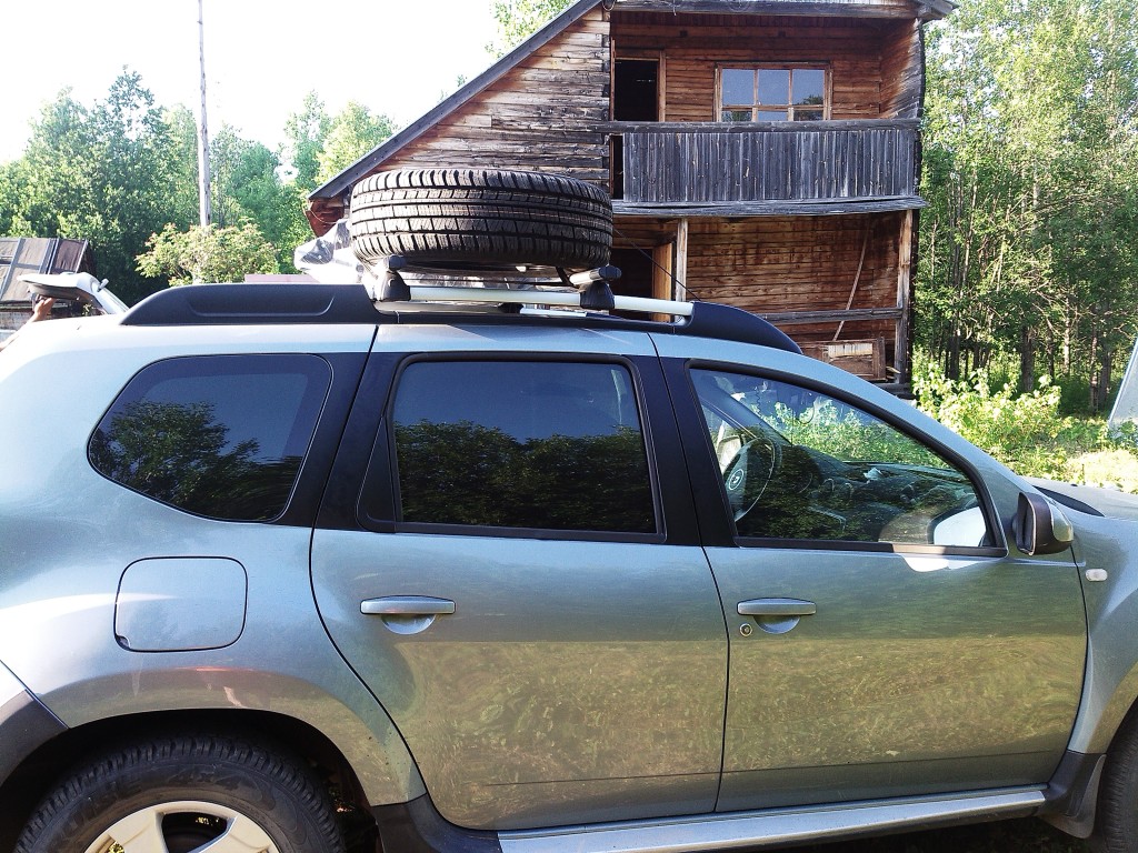

хочу газ  тоже думаю поставить багажник. запаску в чехол и на крышу это всё. и поставить газ. сейчас будет пробег 15-20 тыс, отвел для обкатки движка. тогда поставлю газ. 95 % всей езды по трассе приходится ездить.

...запаску в чехол и на крышу ....
Вот думаю может назад так сделать?
Это в открытом положении

по-моему,надо почитать тех. регламент. так как тот же кенгурятник если он не на заводе установлен и ВЫСТУПАЕТ за габариты , то вне закона как и другие выступающие предметы. прошу сильно не пинать, если не точно изъяснился. читал подобное в ветке где обсуждалась защита ввиде трубки спереди и сзади.

запаску на рейленги однозначно\

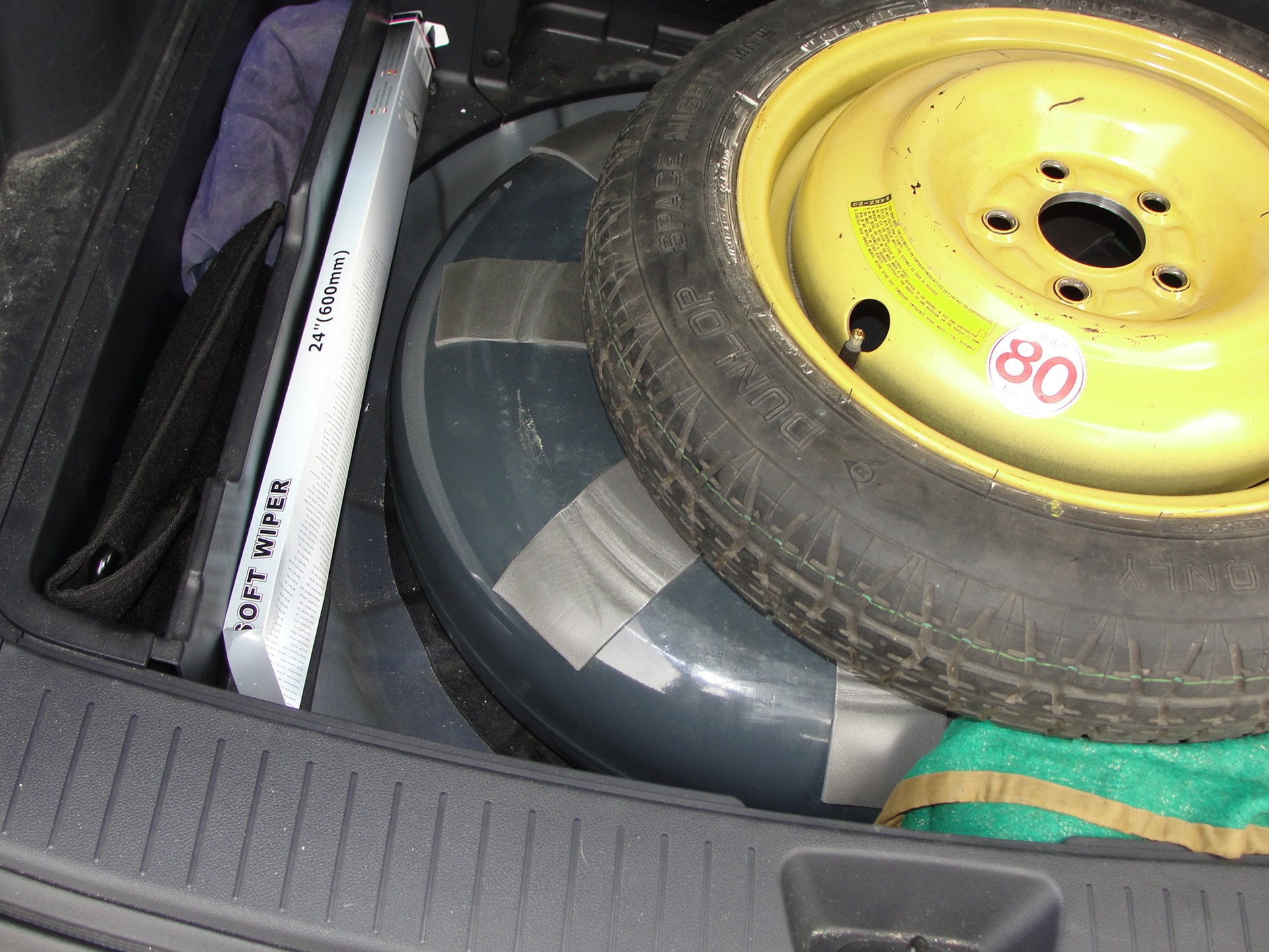

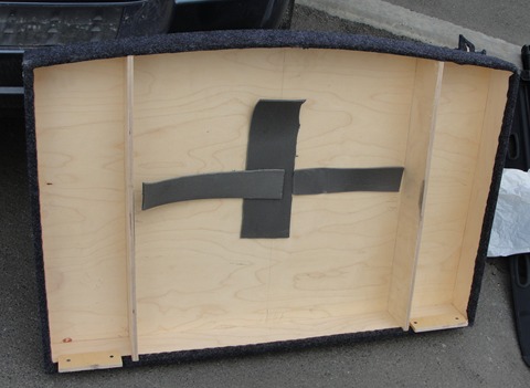

Кто-нибудь прорабатывал вот такой вариант:
Заменить запаску на докатку и в нишу положить баллон тор и сверху докатку, а пол багажника приподнять как на фото? (вариант с киа спортейдж)
Взято отсюда http:www.drive2.ru/cars/kia/sportage/sportage_2nd_generation/ahtip/journal/288230376151824045/
