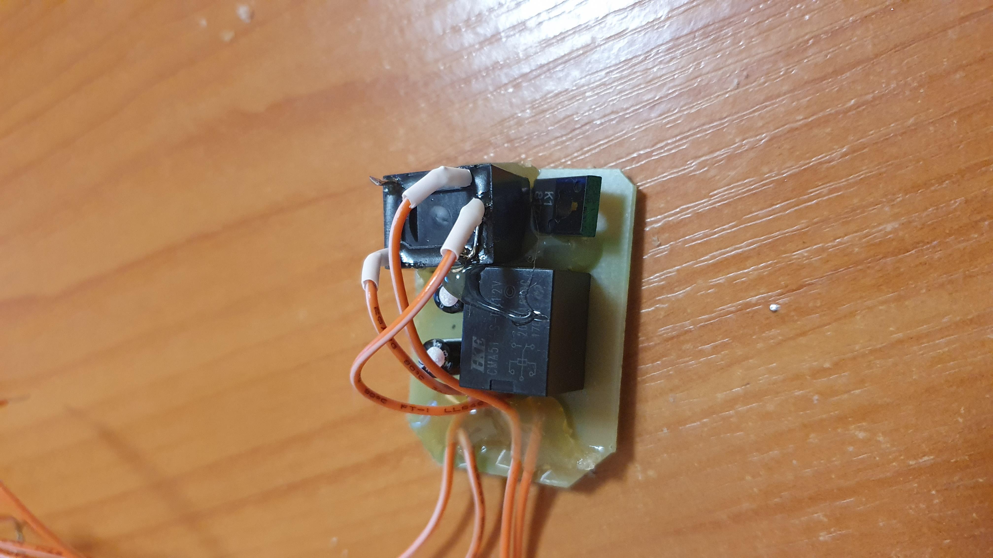

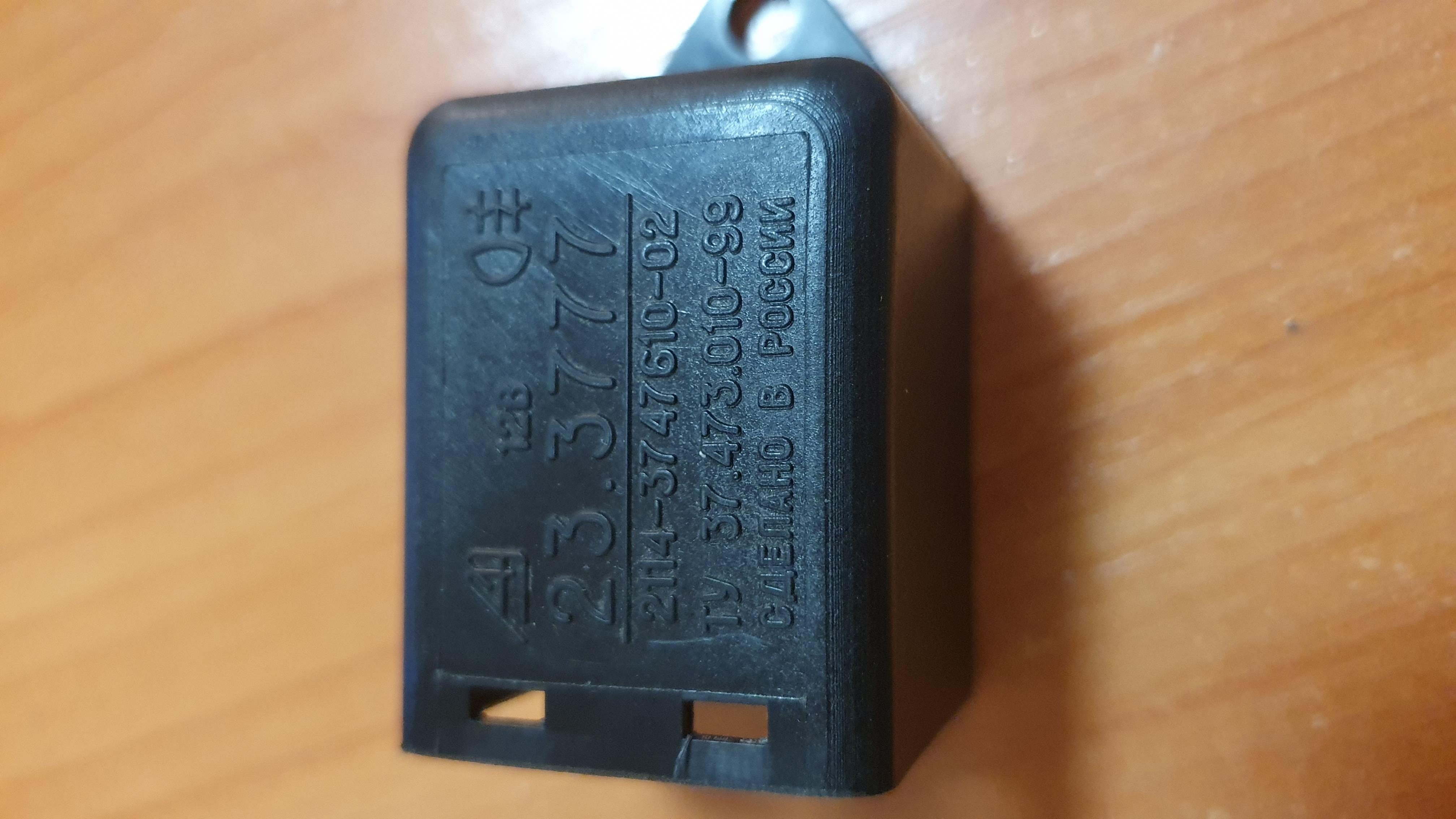

Решил сделать фиксацию кнопки круиза из релле задних туманок ваз 2114. Добавил в него ещё одно релле для управления им плюсом. Штатно управляется минусом. Буду пробовать. На столе работает. Можно ещё это релле попробовать https://www.12vi.ru/766/1065/8066.html

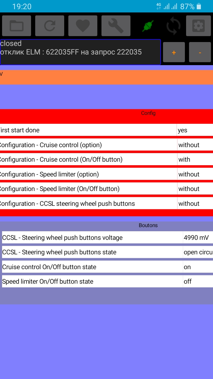

Дастер из первой партии, Дизель Edition one.
Поставил кнопки. подключил плату. Перечитал все инструкции(много раз)
Установил ddt4all, ecu tweaker на телефон. Не могу активировать никак.
Не получается сменить ACC/SL на CC/SL хоть тресни.
Наверно в моей комплектации чего то еще не хватает, ну или мозгов.
Кто в Мурманске уже активировался памагите.

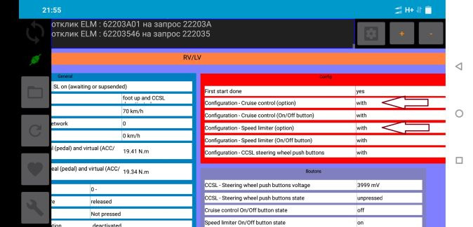

Посмотрите что у вас на этом экране:
У меня вот так и тоже не активируется:
Это типа диагностики условий для активации.
Получается кнопка включения круиза зажата, а кнопки переключения ЭБУ не видит.
У меня правда все самопальное сделано.

Сообщение от Bublic
4.999В, это обрыв цепи кнопок +/-
Напряжение не "подтянуто". Диагностика это и пишет: open circuit
При подключенных, но не нажатых кнопках, цепь подтягивается до 4.0В. Кнопки модулируют напряжение с шагом 1 Вольт: 0В-1В-2В-3В. Всего четыре состояния распознает ЭБУ: +/-, RES и 0
