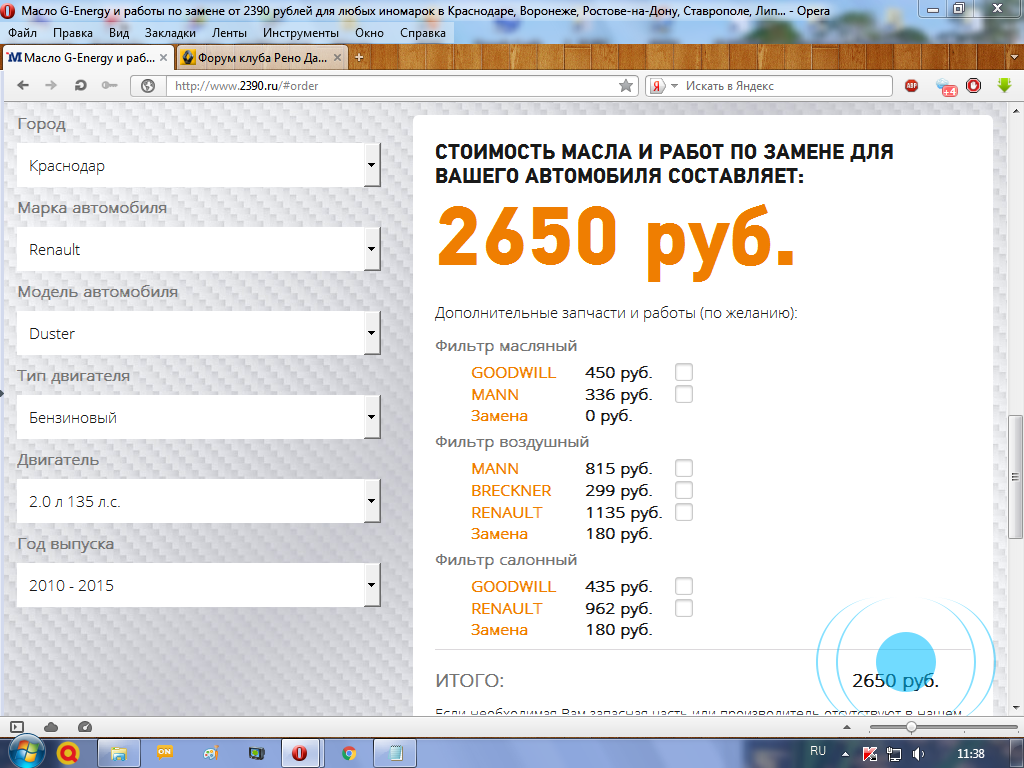

Внимание Акция !!!!! Группа компаний Модус и производитель моторных масел G-Energy запускают одновременно в девяти городах присутствия дилера "МОДУС" в Центральном, Южном и Северо-Кавказком федеральных округах на 25 станциях техобслуживания замену масла для любых авто , + комплексная диагностика в падарок.
Для справки www.2390.ru

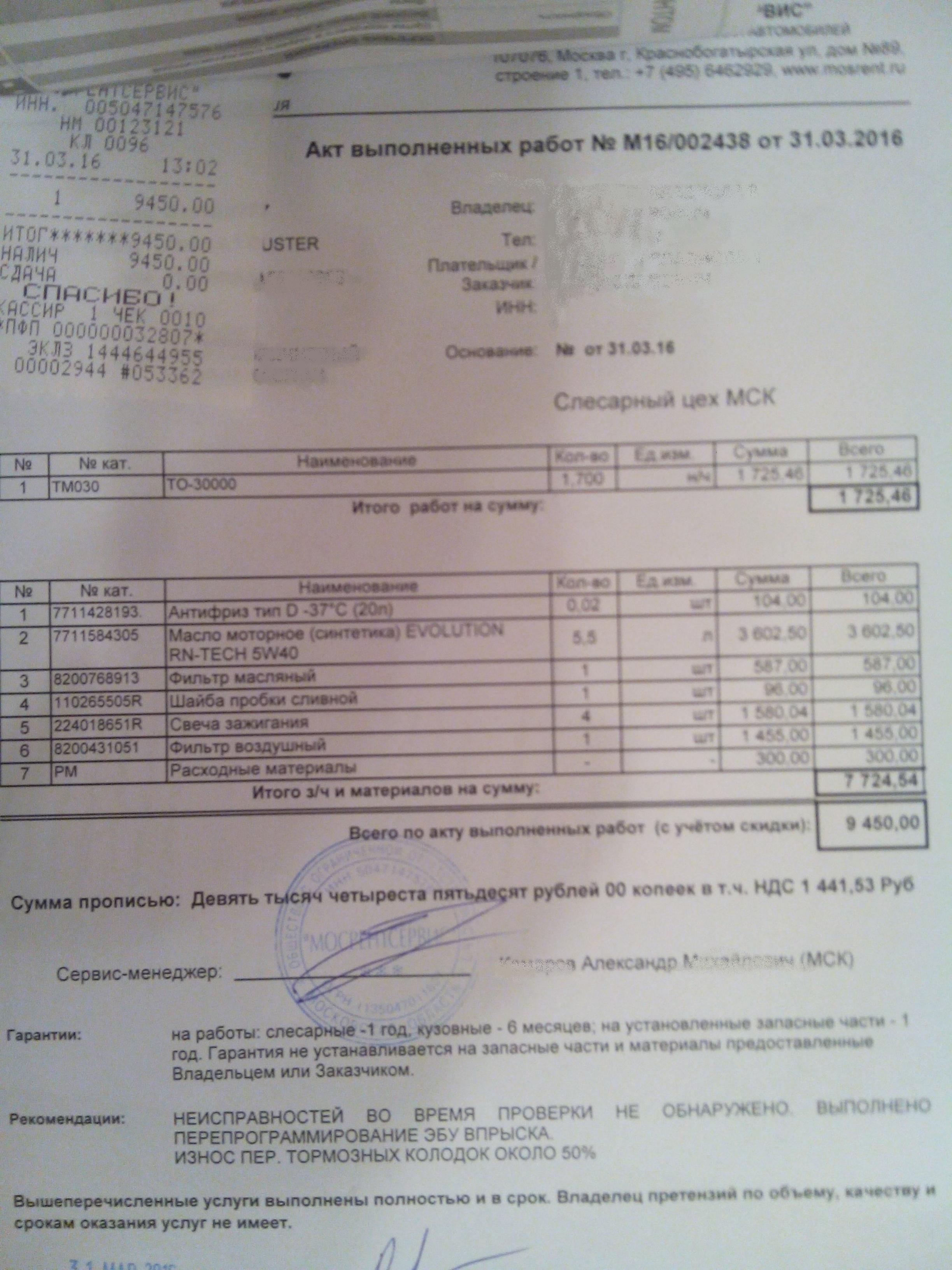

Мосрентсервис ТО-2 без фильтра салона 9800

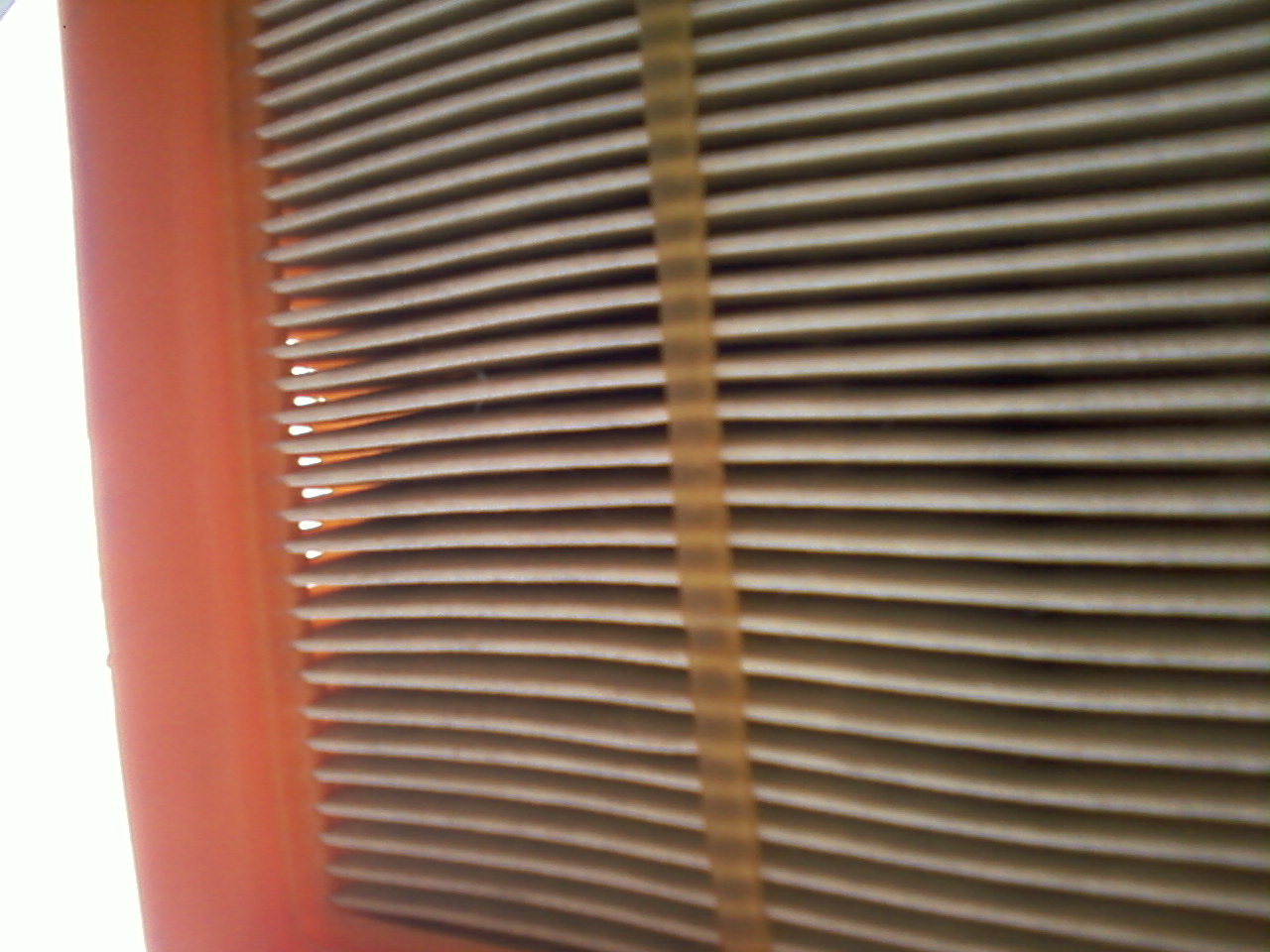

Сообщение от yur-81
НЕ ОРИГИНАЛЬНЫЕ расходники у ОФИЦИАЛОВ!
Вот со мной такая приключилась история с официальным ТО.
Прошёл ТО-2 и заметил (дело было в мае 2015, Москва), что уплотнение элемента воздушного фильтра не такого же цвета, как было до этого! Оригинал - розовый, новый - оранжевый.
Но я не придал этому значения! Коробка из под фильтра была из белой бумаги (Оригиналная коробка имеет надписи на разных языках Original Parts Renault, сейчас полиэтиленовый пакет с надписями) .
После лета не зависимо от пробега я меняю воздушник! Езжу много по просёлкам и грейдерам, пыли много и т.д. Сейчас менял после 5 тыс. км. Открываю корпус фильтра и вижу не оригинальный элемент!
Уплотнитель не стоял в лабиринте корпуса фильтра, сам элимент имеет сквозные щели!
За фильтрующим элементом перед дроссельным узлом обнаружил дорожку из песка!
Как предупредить остальных не дастероводов с рено движками?

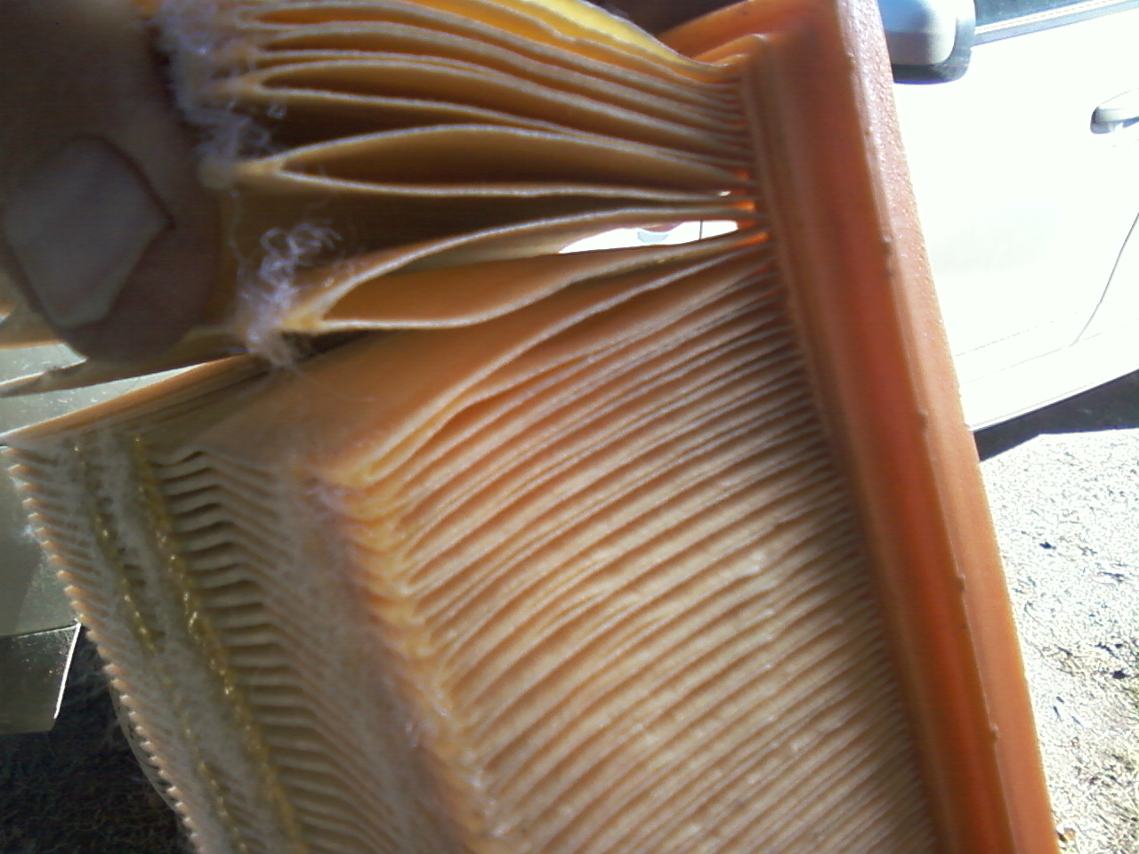

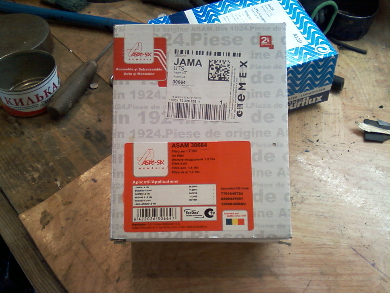

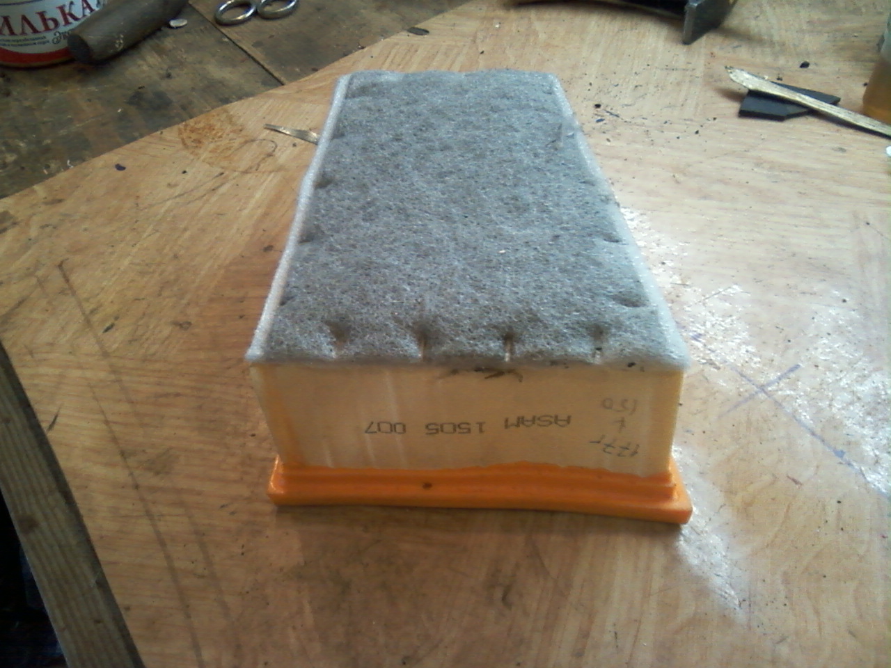

В предыдущий раз я тоже поставил воздушный фильтр Asam-SA 30664, никакого брака не заметил, сделан аккуратно, без облоя, пластик в меру мягкий.
На днях Asam сменил (пробег на нем 6 т.км.) на Purflux. При этом обратил внимание на снятый Asam - это был не фильтр, а сплошная дыра (см. фото в приложении). По краям на бумагу нанесен клей, однако он ничего не приклеил, только след какой -то. Так что не берите такое барахло.

Сообщение от vilven
В тему Топливный фильт дизеля загляните, там дизелисты давно Асам в мусор записали (в том числе и я), несколько автовладельцев на замену форсов из за топливного фильтра Асам попали !
