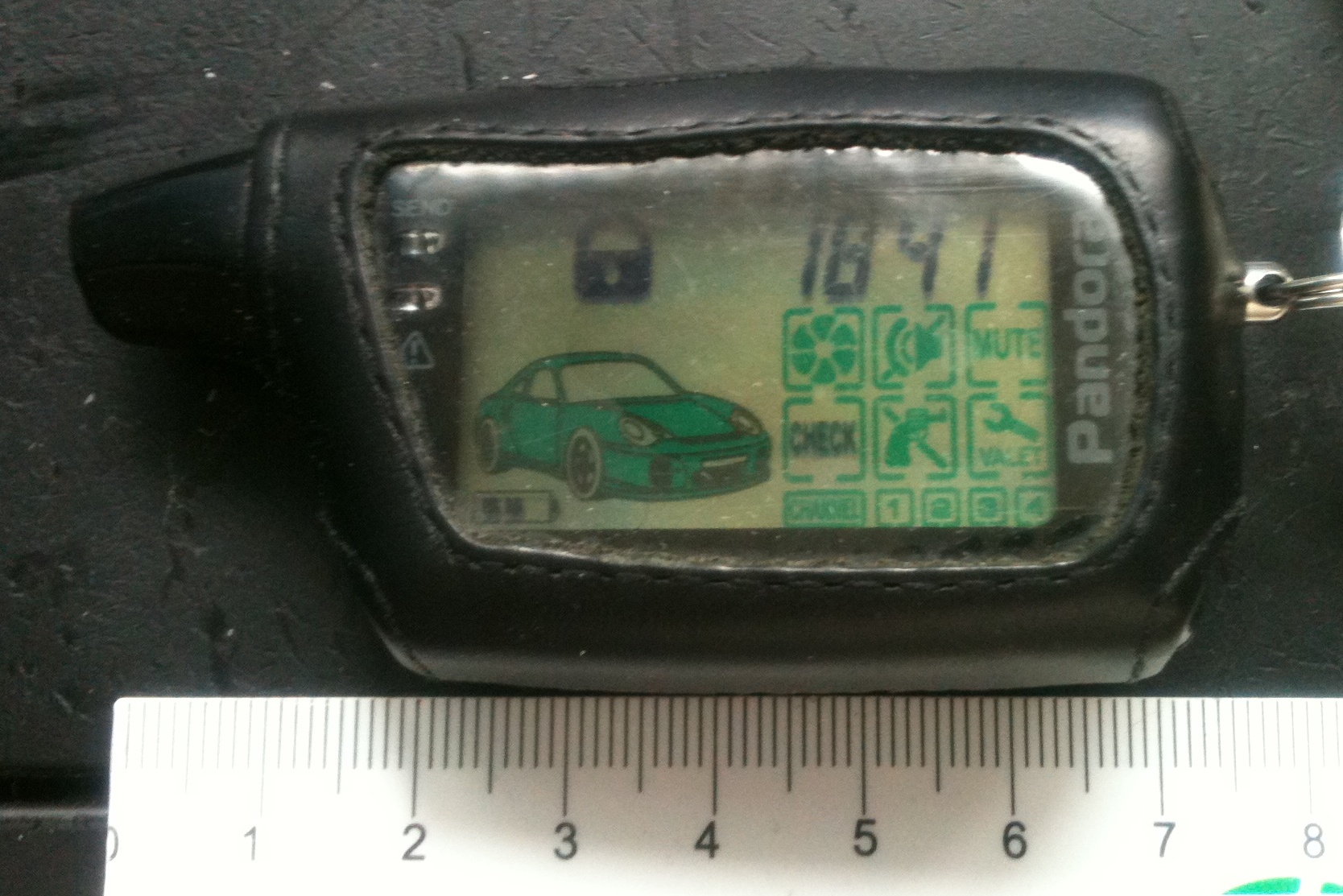

У какой Пандоры, брелок такой-же, по типоразмерам, как у 3257...??? А то не найти чехол, на данную модель...))) Ни у одного изготовителя, 3257 в перечне не нашел...(((

Re: Выбор сигнализации на Дастер
Сообщение от sergnar
У какой Пандоры, брелок такой-же, по типоразмерам, как у 3257...??? ...(((
Да почти у всех одинаковые типоразмеры ! У меня 3210 с таким же брелком :
Спасибо - все очень доходчево...!!! Значит буду искать, на 3210...)))
