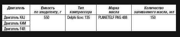

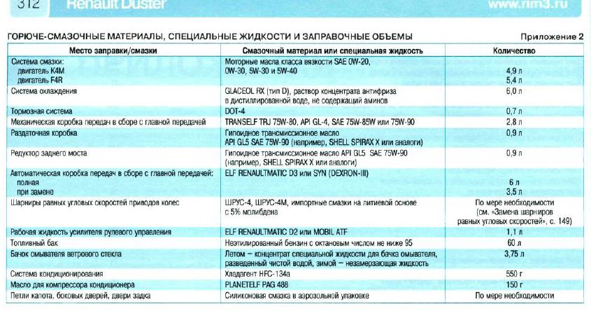

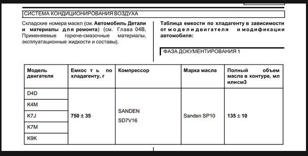

И всё-таки сколько масса фреона?

Около 500 г

Сообщение от vetran Посмотреть сообщение
Давайте отметать лишнее,750г это для машин изготовленных специально для южных стран,с двумя испарителями как я понимаю,их во внимание не берем.Да и 550г для нашей системы многовато,при сильной жаре будут отключения компрессора.
