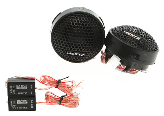

А у меня с коробочками стоят ! Это правильно или еще надо конденсатор ставить?

Нет!!! Ни чего больше не нужно, коробочки это и есть кроссовер т.е. фильтр для работы твитеров. На коробочках помечен вход (Input) и выход (Out-TW) соответственно сигнал приходит(берёте от проводов штатных динамиков СОБЛЮДАЯ ПОЛЯРНОСТЬ) в коробочку, там фильтр отрезает все не нужные и опасные частоты для твитера, т.е. низкие НЧ и средние СЧ частоты и на выход выходят только верхние ВЧ частоты, КОТОРЫЕ и нужно добавить в звучание штатной системы.

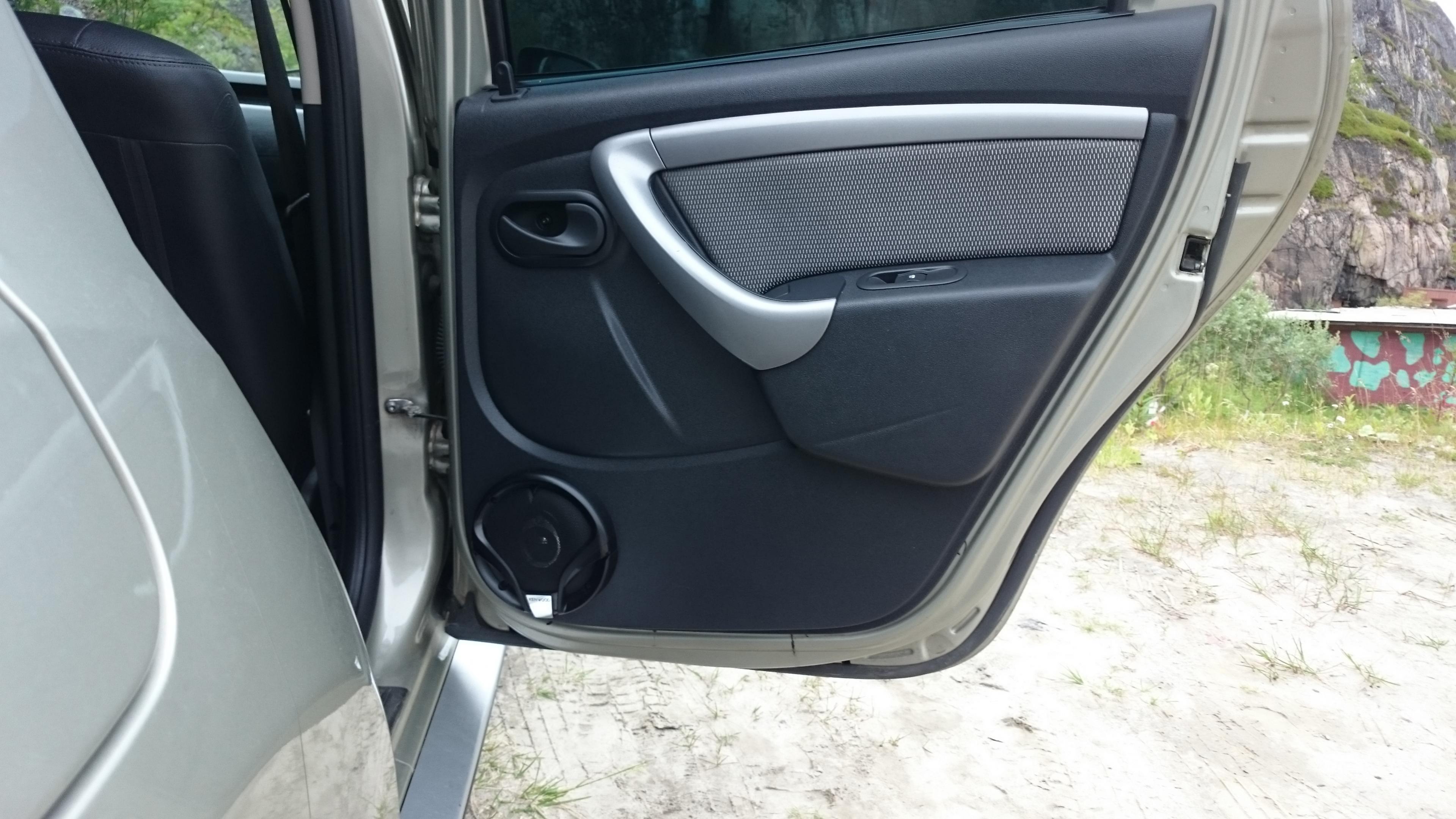

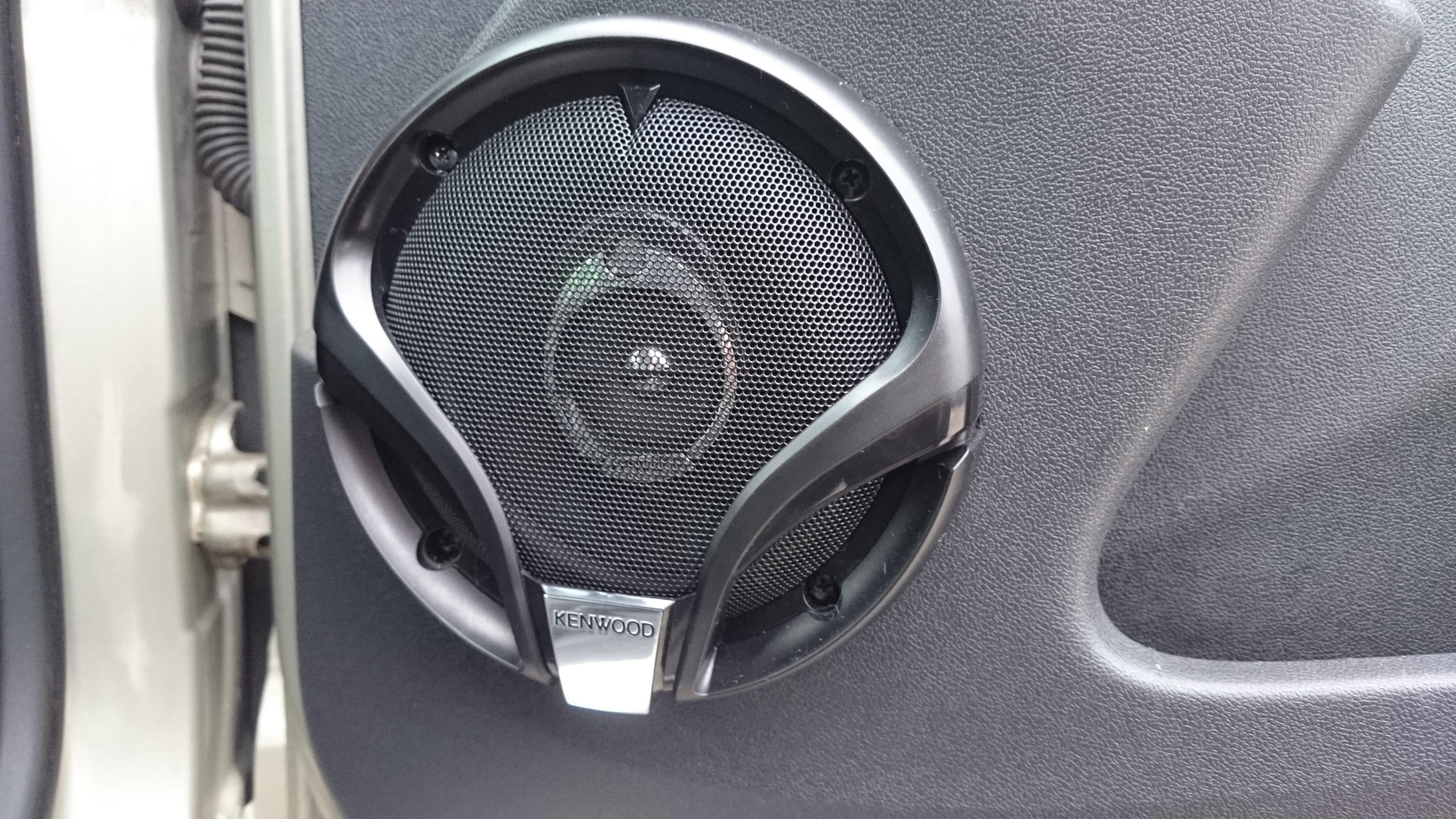

Фотки
ID:	81024   Нажмите на изображение для увеличения
ID:	81025   Нажмите на изображение для увеличения
ID:	81026   Нажмите на изображение для увеличения
ID:	81027   Нажмите на изображение для увеличения
