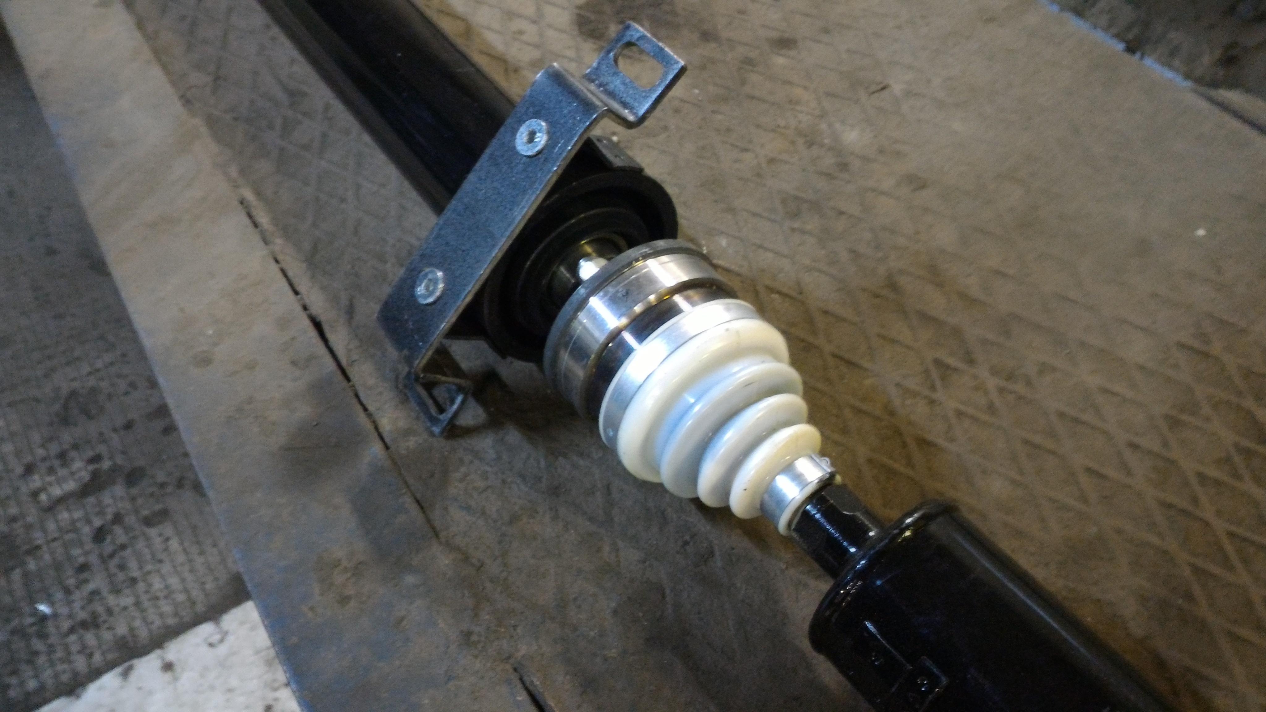

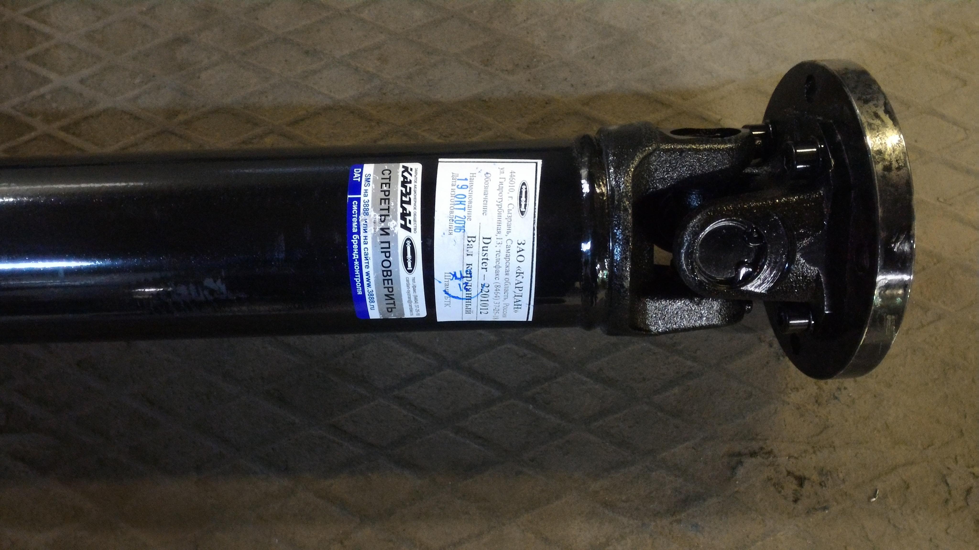

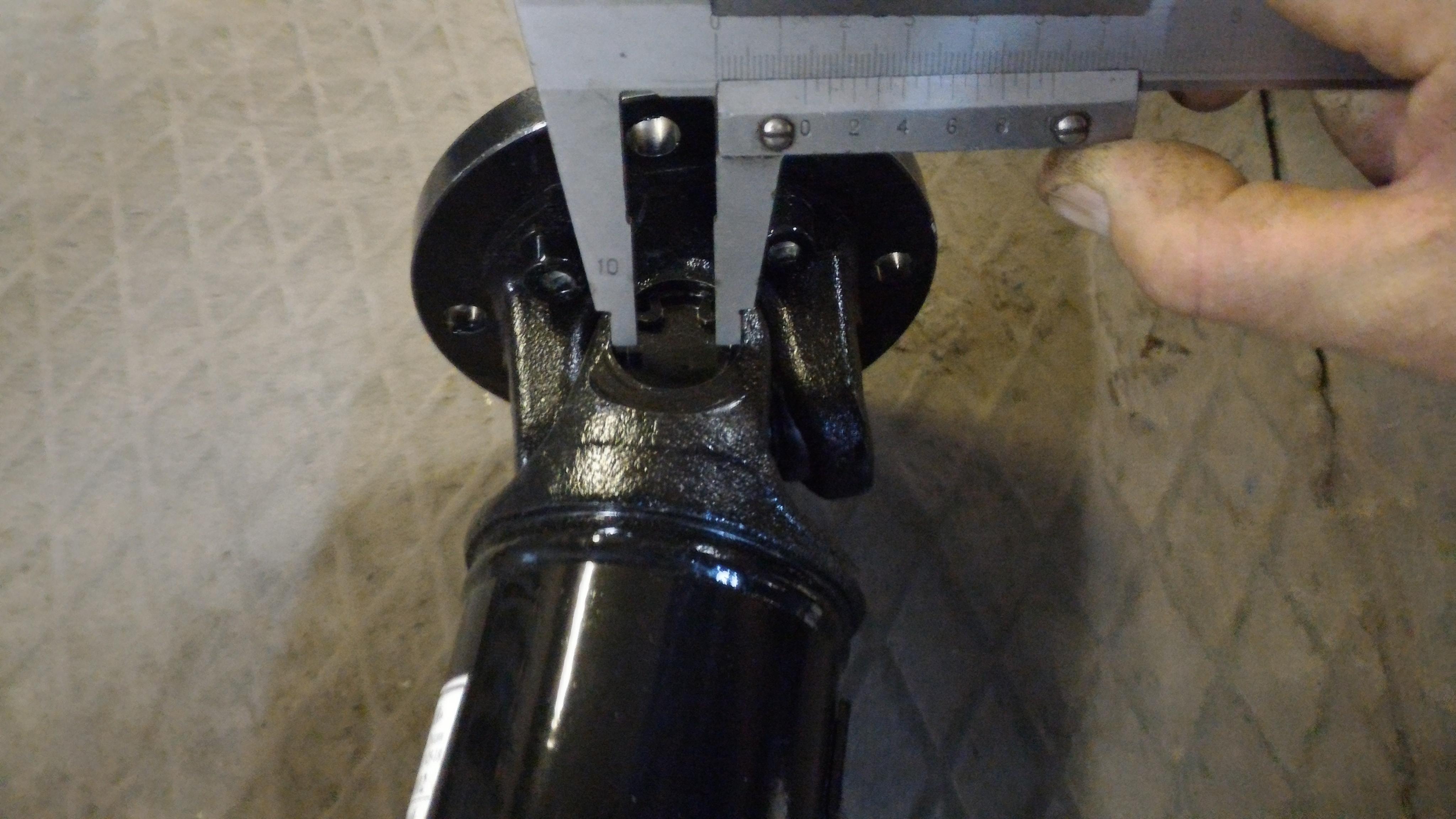

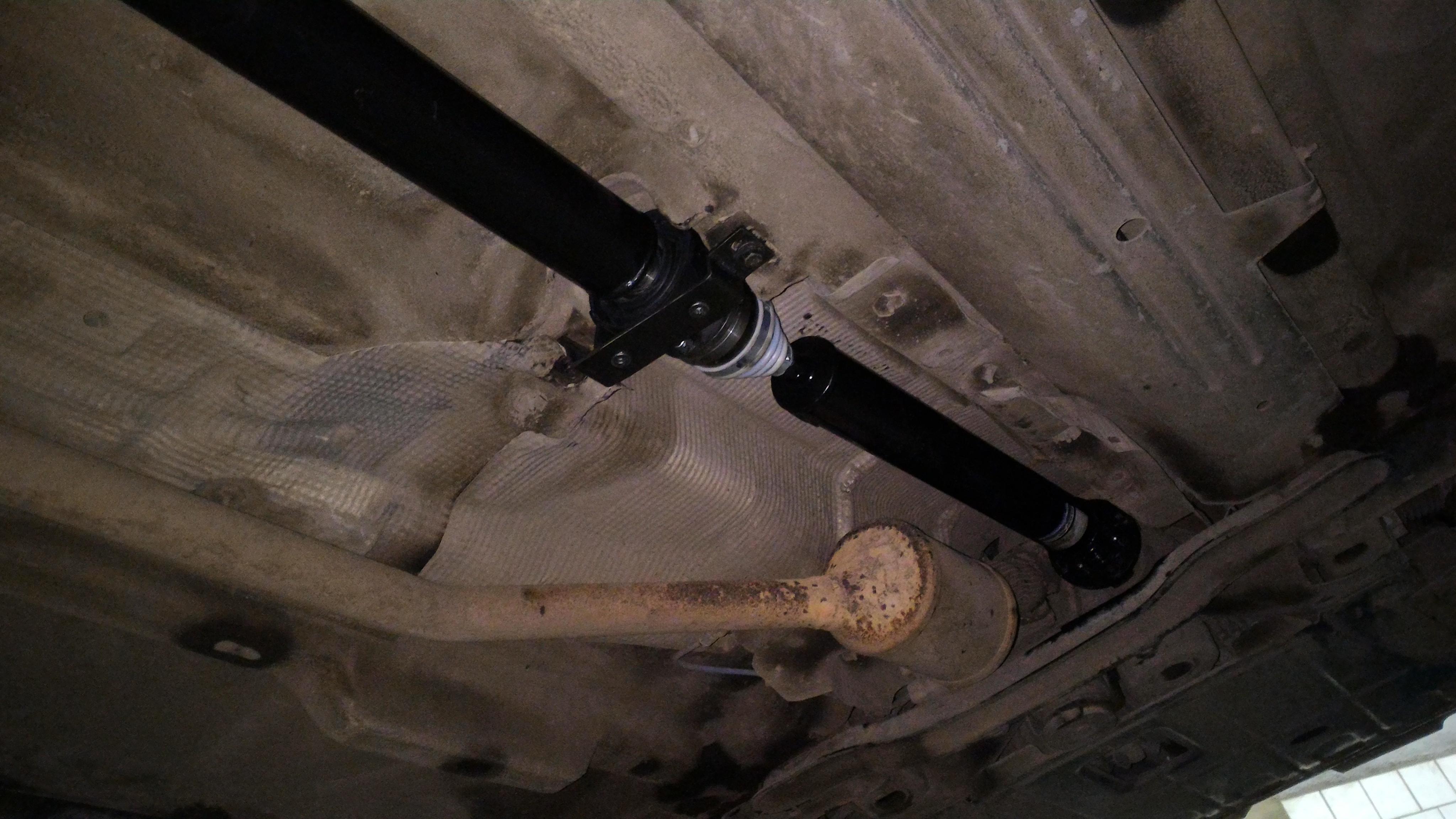

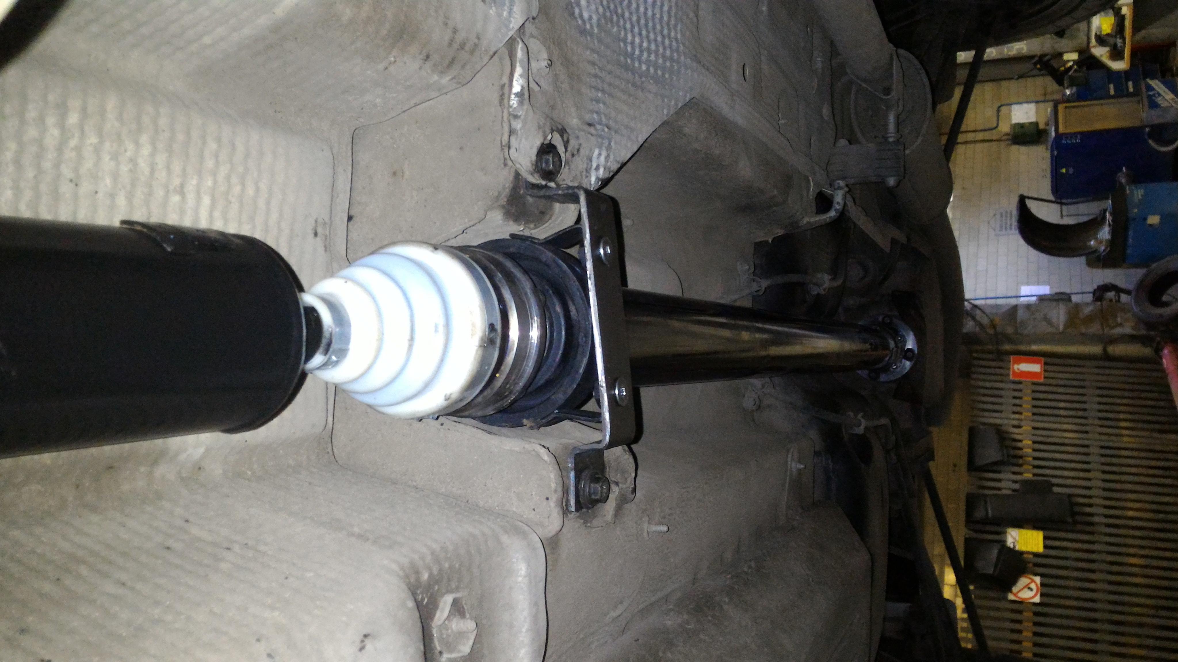

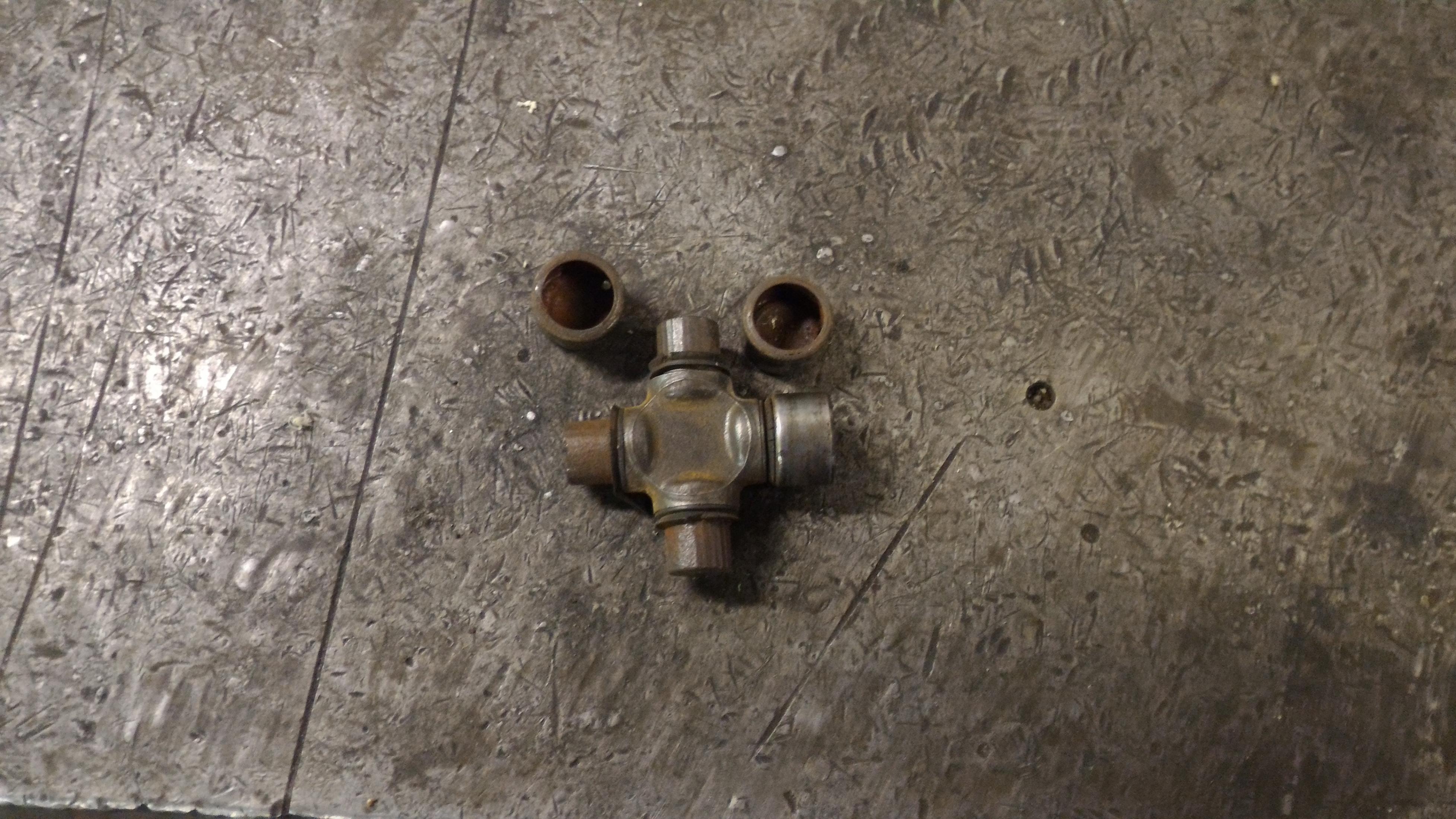

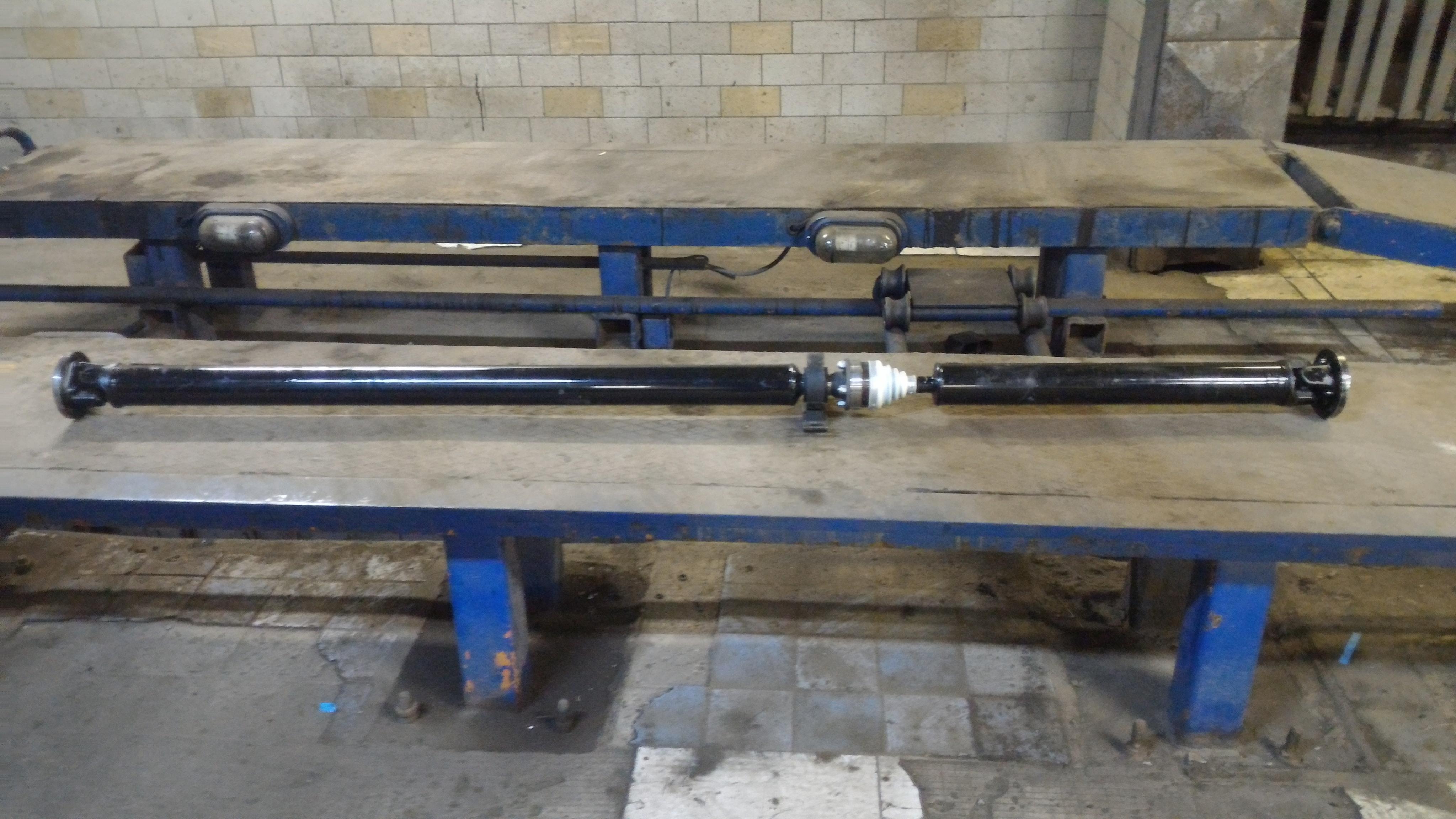

Добрый день. Вчера знакомый установил вазовский кардан. На родном вышли из строя крестовины при пробеге около 50 тыс. км. Признаков не было, обнаружил на ТО.
Крестовины от классики на стопорных кольцах, шрус - нива. Производство - Сызрань, стоимость около 15 т.р.
На моем пробег 68000 - полет норм.
фото ниже:

Сообщение от Aleks1 Посмотреть сообщение
фото ниже:
Болты какие использовал?

Болты от родного кардана не подошли, поэтому лучше заказывать вместе с карданом. Комплект в районе 200р. Мы их подобрали и переточили в мастеской, но для многих это проблема.
Каталожник не знаю, заказывали у производителя.

Забрал кардан после замены крестовин, поставили, поездил правда пока только по городу, тишина, что без кардана что с ним одно и то же. 80дол примерно вышло, посмотрим насколько хватит этих крестовин.
Есть вариант полной переделки под 23.8 размер крестовин и замены подвесного, выйдет около 250дол, даже и не знаю что в следующий раз выбрать или такую переделку или новый кардан за 350дол
п.с. 150 по трассе идёт отлично, никаких нареканий на кардан нет
фото ниже:
Добрый день, я вот тоже только с ТО вернулся, мастер сказал, что есть люфт в задней крестовине, сам не видел, т.к. во время ТО пришлось другими делами заниматься. Во время езды никаких симптомов, в чем выразилась проблема у твоего друга?
