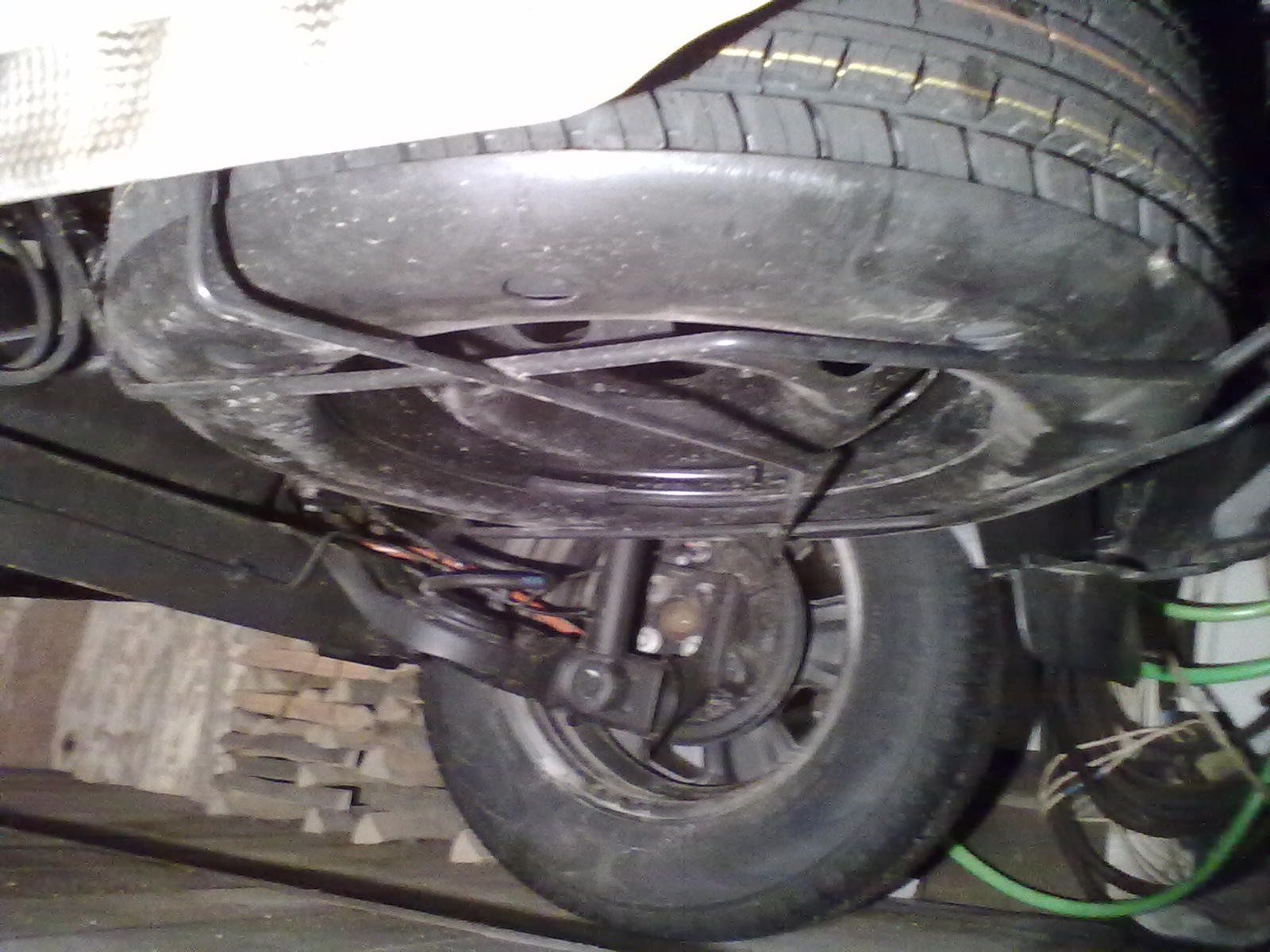

Осмотрел сегодня свой Ренаульт снизу и возрадовался. В задних арках стоят, как и в передних, нормальные полноценные подкрылки. Только почему-то они заходят за отбортовку крыла, надо будет её мазать мастикой. Запасное колесо - нормальное, а не лысая "докатка". И пробка маслозаливного отверстия коробки передач доступна сверху, рука до неё достаёт и легко проходит между радиатором и трубками-шлангами, разумеется, без фуфайки. Осталась у меня ещё от 2108 приспособа - воронка на крючке с пластиковым шлангом. Можно её к открытому капоту прицепить, шланг - в контрольное отверстие коробки. И не нужно со шприцем извращаться, в "восьмёру" я так всё время масло в коробку доливал. А уровень потом посмотрю. Стёкла я оставил приоткрытыми, коврики вынул, чтобы в кабине влага не копилась, проветривалась. Так в гараже такой дух стоит - хоть противогаз одевай. А ворота не открыть - надо лёд долбить. Посмотрел по-бырому, что меня интересовало, да и бегом из гаража, пока не надышался. А сколько времени должно пройти до окончательной полимеризации пластмасс и лакокраски?
А это точно ваша машина  У которой даже запаска есть

Машина действительно моя, её фотографии Вы можете увидеть на стр. 35 данной темы. И чтобы Вам не думалось, что я её угнал, выложу ещё пару. К тому же я вполне трезв и отличаю сапун от пробки, в следующий выходной постараюсь сделать фото именно сверху.

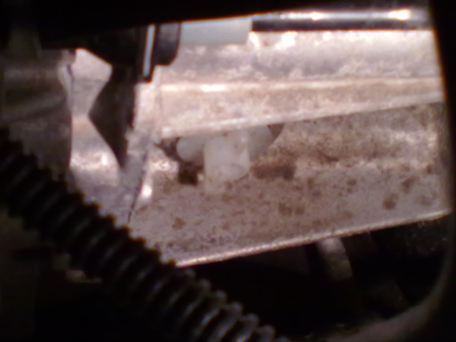

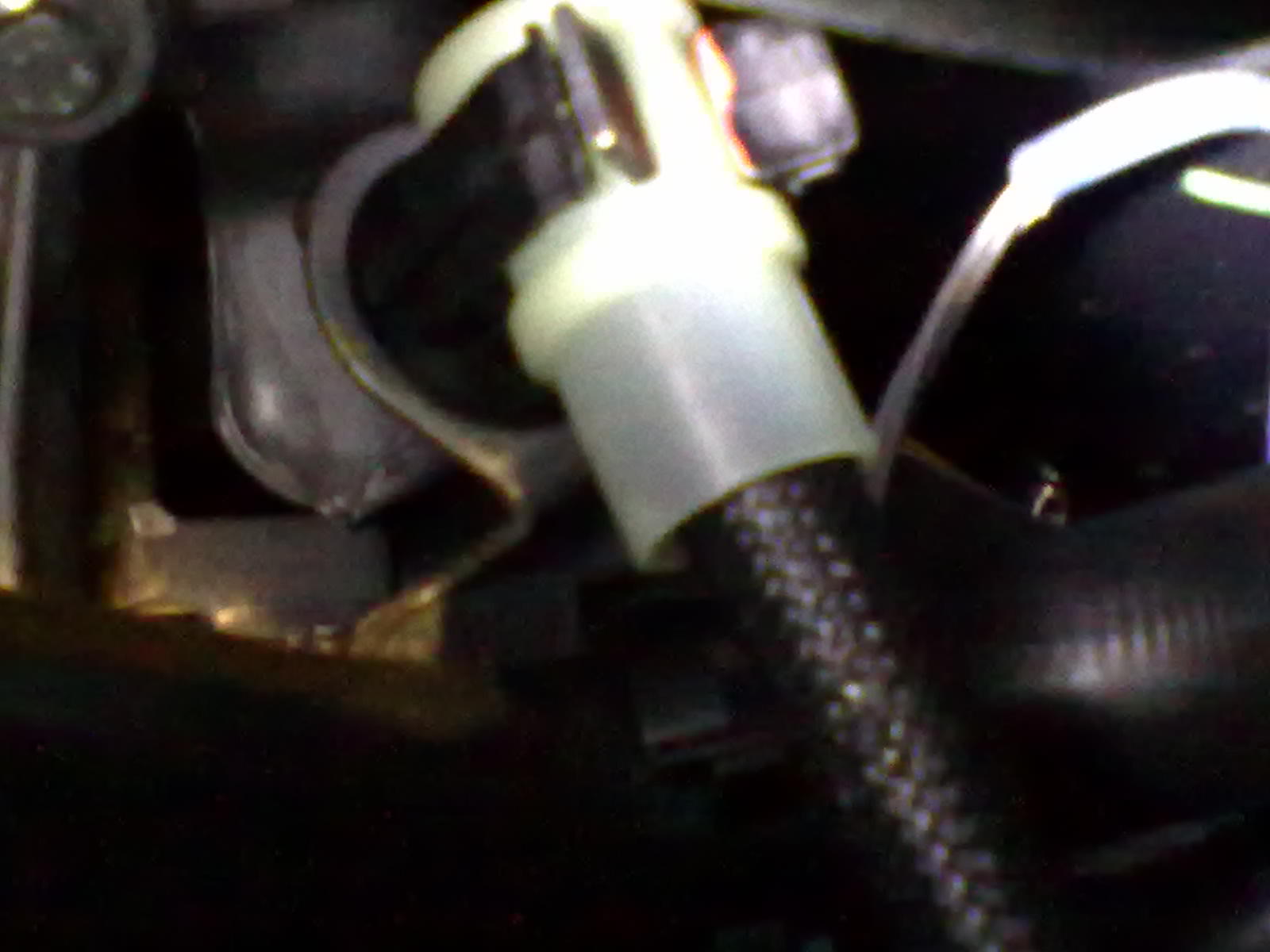

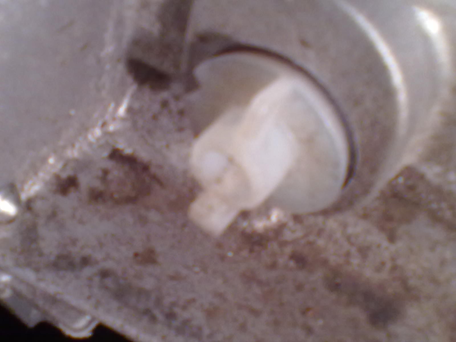

Сходил-таки сегодня с утра в гараж, снова подышал альдегидным воздухом и сделал обещанные фотографии. На фото: 1 Сапун коробки передач в держателе. 2 Пробка контрольного отверстия коробки - вид сверху. 3 Она же, но вблизи. Легко можно достать рукой сверху, протянув руку между радиатором и трубками-шлангами, открутить и пихнуть в очко шланг от подвешенной воронки. Масло доливать через воронку небольшими дозами. Лично мне проверять уровень и доливать масло так удобнее, чем снимать защиту картера и тыкаться со шприцем (а может, просто руки у меня такие длинныя?) 4 Та самая нелысая запаска, вызвавшая у некоторых бурю нездоровых эмоций. Кстати, штатная резина Амтел не так уж дубова и никудышна, как её тут расхаяли. На ощупь ненамного твёрже "Камы"-всесезонки, на которой я ездил на всех своих предыдущих машинах. По тестам "За рулём" - средняя из тестируемых образцов. На пару кг побольше вес и повыше сопротивление качению. Из достоинств - высокая устойчивость к износу. Ну вот нет у меня лишних денег, чтобы впаривать кому-то за полцены хорошую новую резину, а себе потом покупать втридорога "крутую" и "навороченную" ради распальцовки и "имиджу".
Может,мы о разном говорили... Лично я масло не доливал,а заменял. Насчёт рук согласен,мои туда не пролезут. Но это уже проблемы рук.
Ну и весьма признателен вам за любознательность))))) Я даже заморачиваться не стал,снял защиту- и всё как на ладони.
В общем,кому как удобно.
Спасибо за информацию!

Согласен с Вами, Олег, что слить масло для замены хоть из коробки, хоть из двигателя невозможно без снятия защиты картера. А вот проверить уровень и долить мне удобнее сверху, рука пролезла даже с телефоном, которым я делал фотографии. А любознательность имеет практический смысл - автомобиль у меня просто ассоциируется уже с гаечными ключами. Хлебом не корми - дай что-нибудь открутить-прикрутить. Ну, может, просто от жизни слегка отстал?
