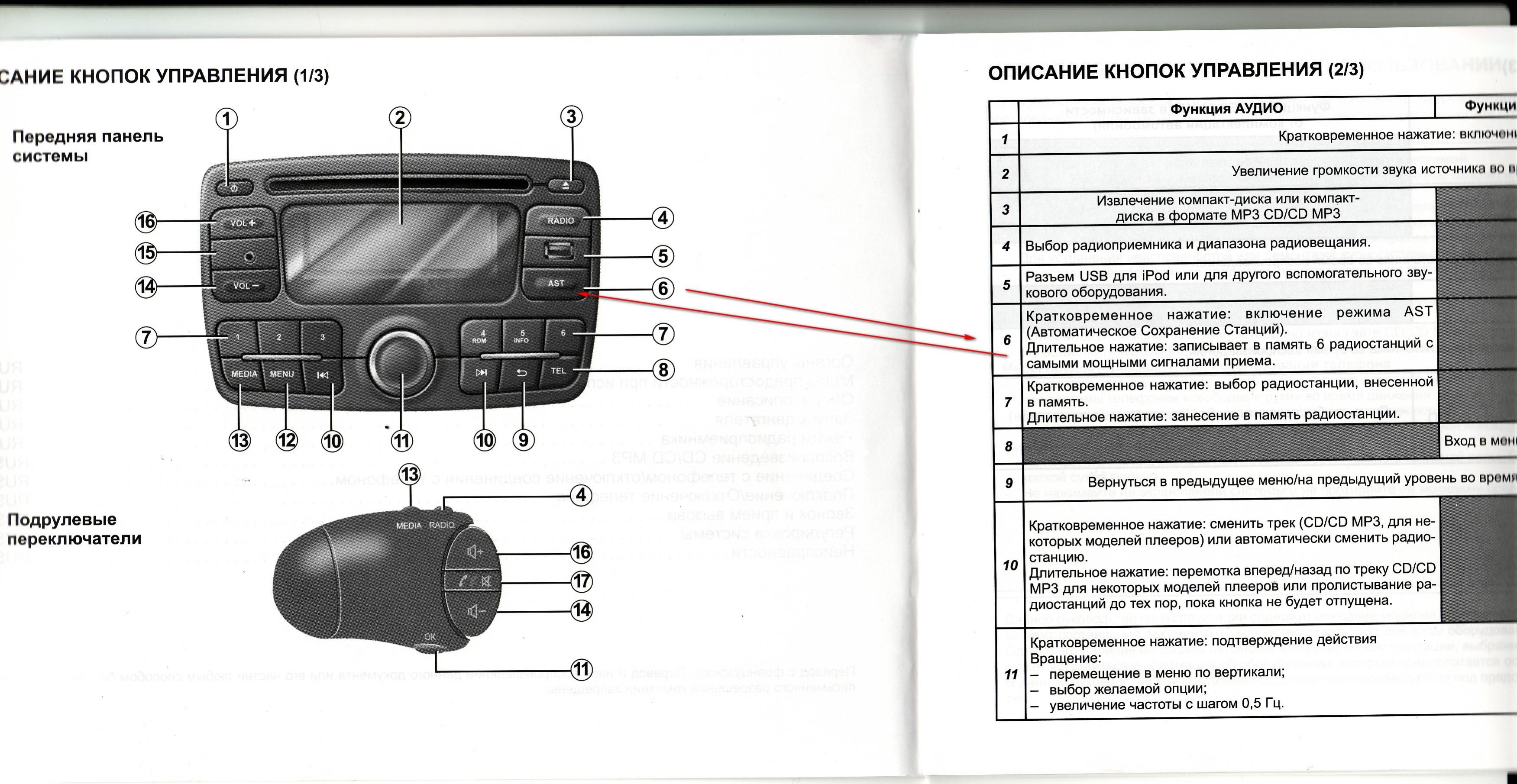

Народ , что такое с магнитолой самам вырубаеться пишет на экране АСТ типо автосохранение как это отключить!!
Лучше эскимо без палочки, чем палочка без эскимо

Сообщение от Андрей1217 Посмотреть сообщение
такя же фишка в мануале обозвали сохранение , а в итоге СТРАШШШНАЯ кнопка . короче я проосто не тыкаю в неё

running777 , А ЧЕ ЗА КНОПКА КАК НАЗЫВАЕТСЯ
? я не буду тыкать и все
Правда не будешь???
Тада слушай страшную тайну
Короче сам не понял как она работает
