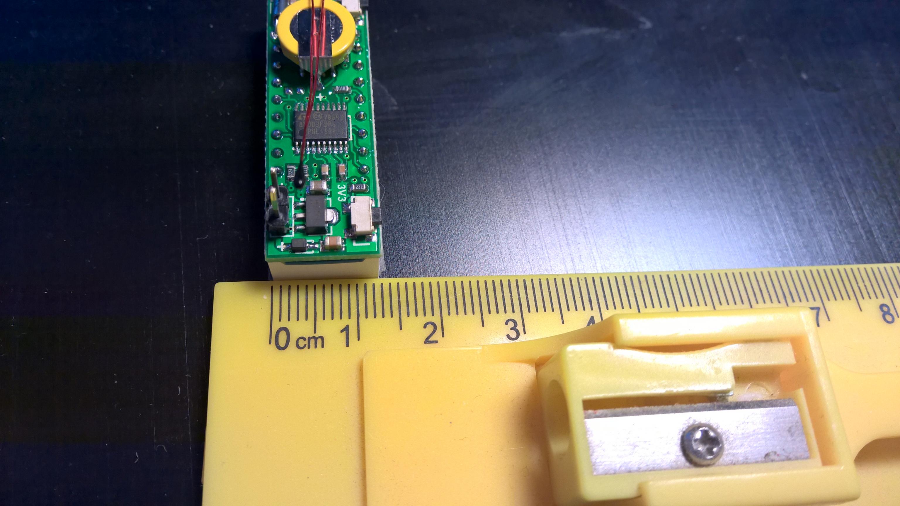

Приехала ко мне плата с термометром, вольтметром и часами с Китая. Вопрос: можно ли датчик температуры (экспериментально проверено, что это датчик температуры  ), нарастив провода, поместить в другое место? Или целостность конструкции нарушать нельзя? С таким датчиком первый раз сталкиваюсь.
По моему мнению надо его выпаять, нарастить провода и радоваться...
Ссылка на часы, вольтметр, термометра на Aliexpress
BroVAD, каковы габариты платы? (На ИТ2-К я провод удлинил, сращивал пайкой - существенных изменений показаний не выявлено)
