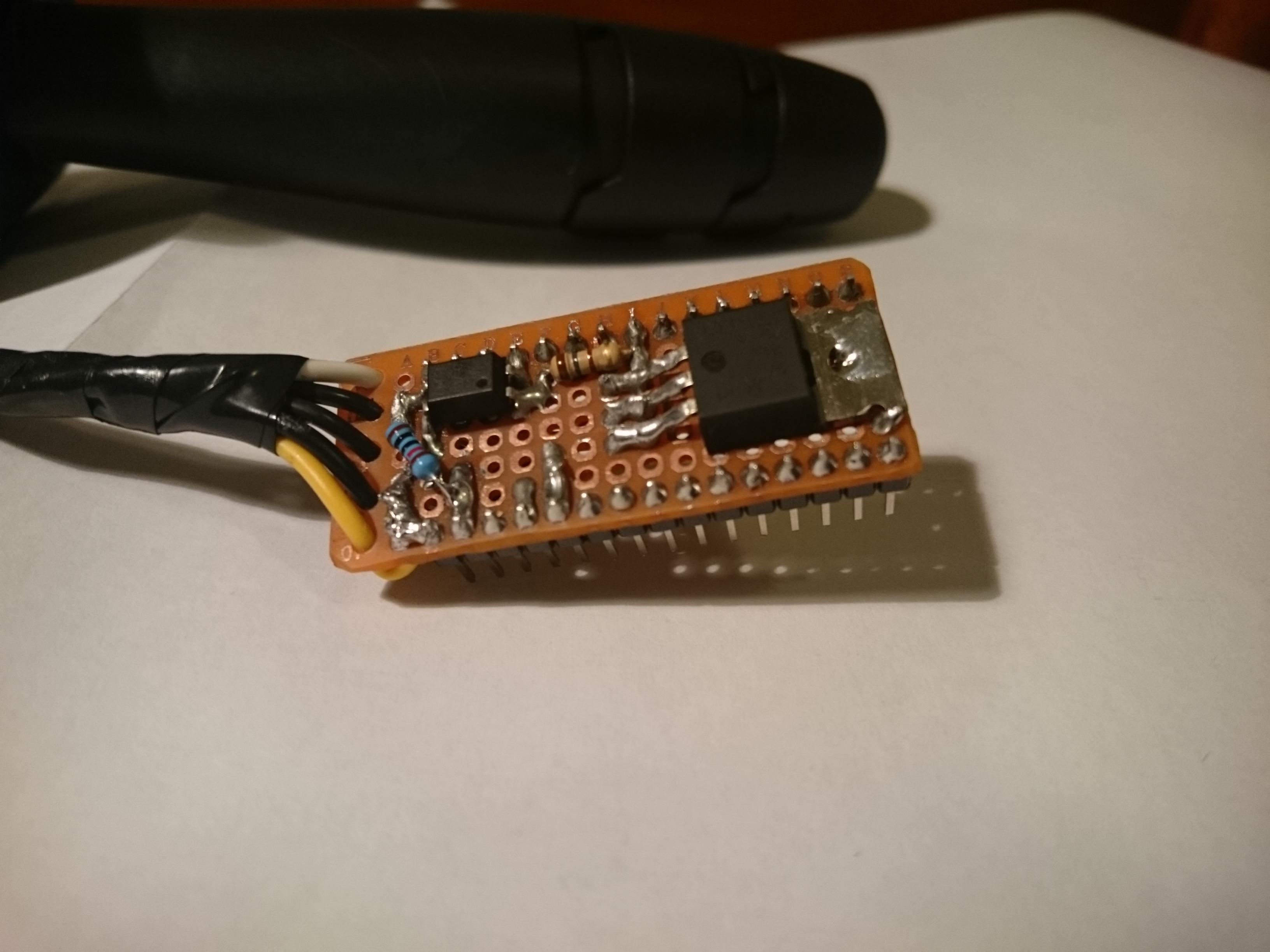

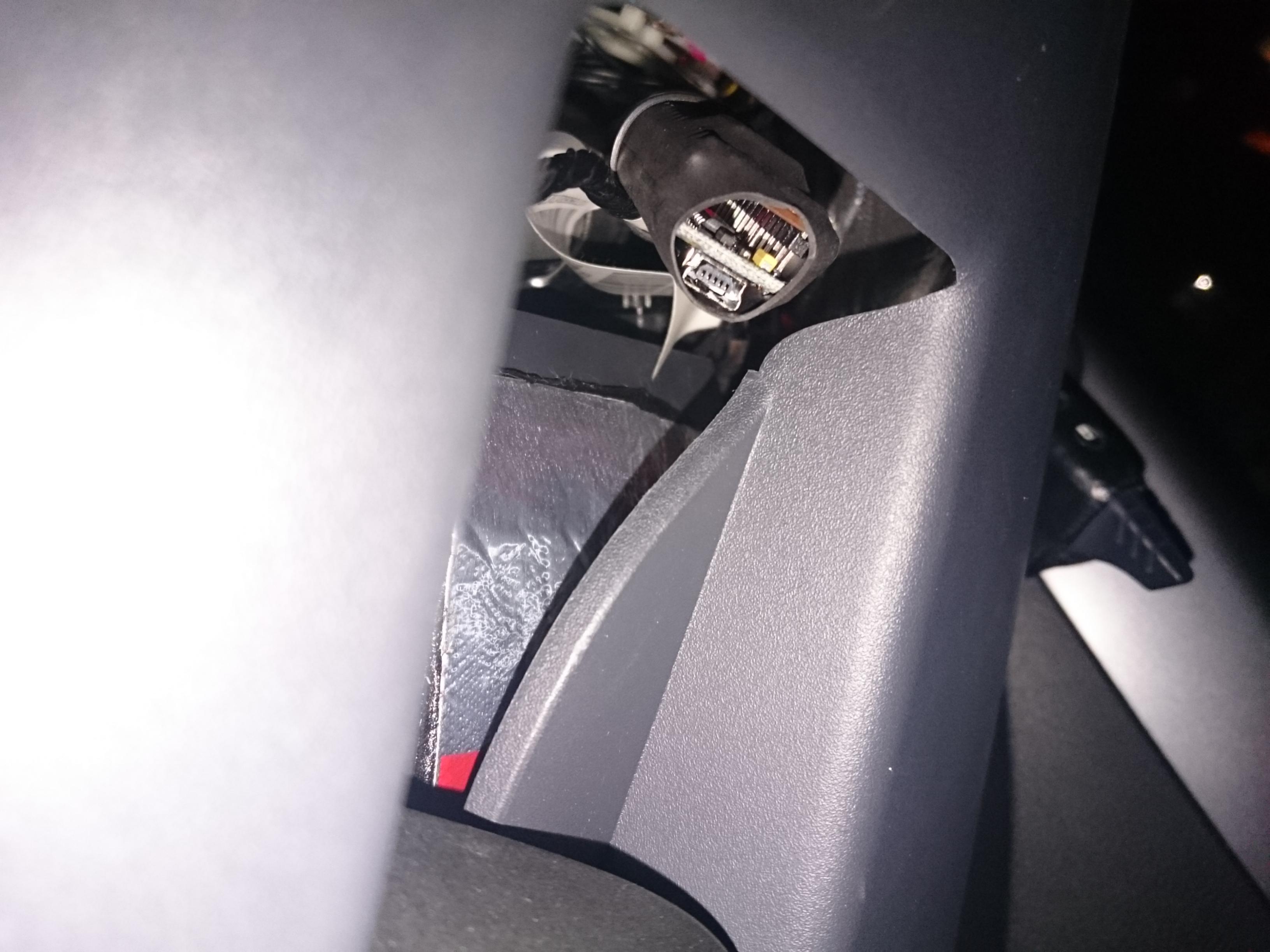

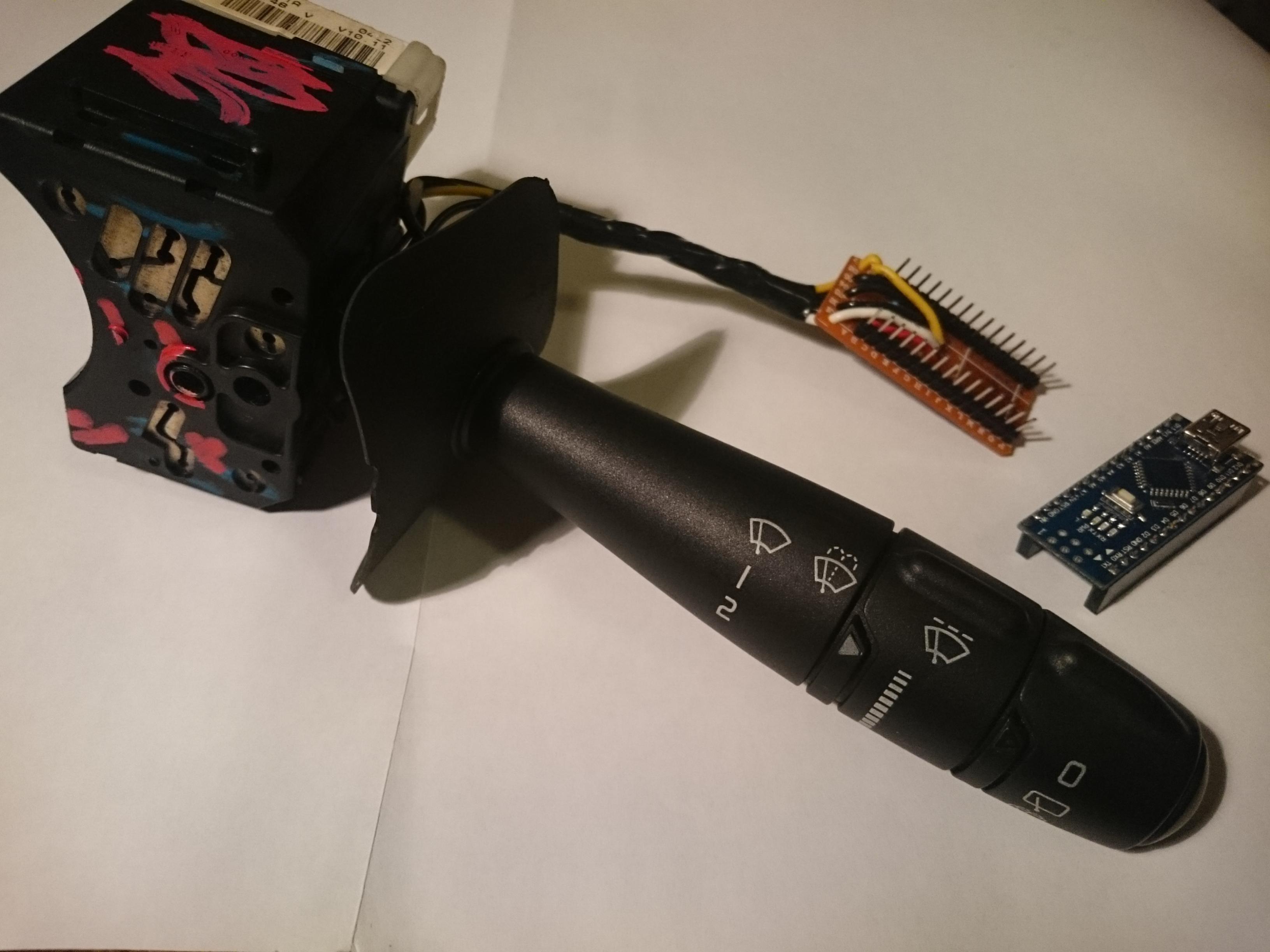

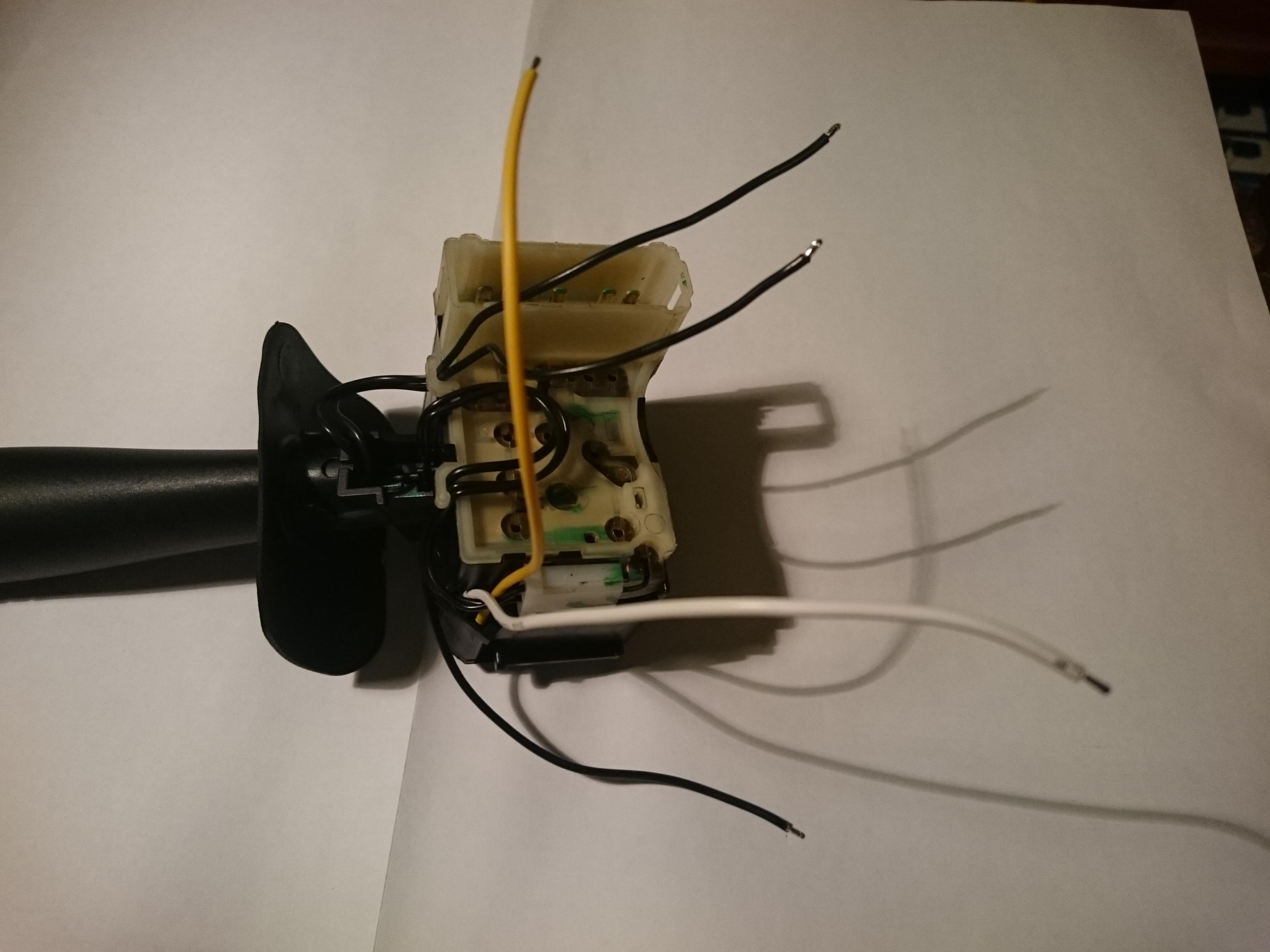

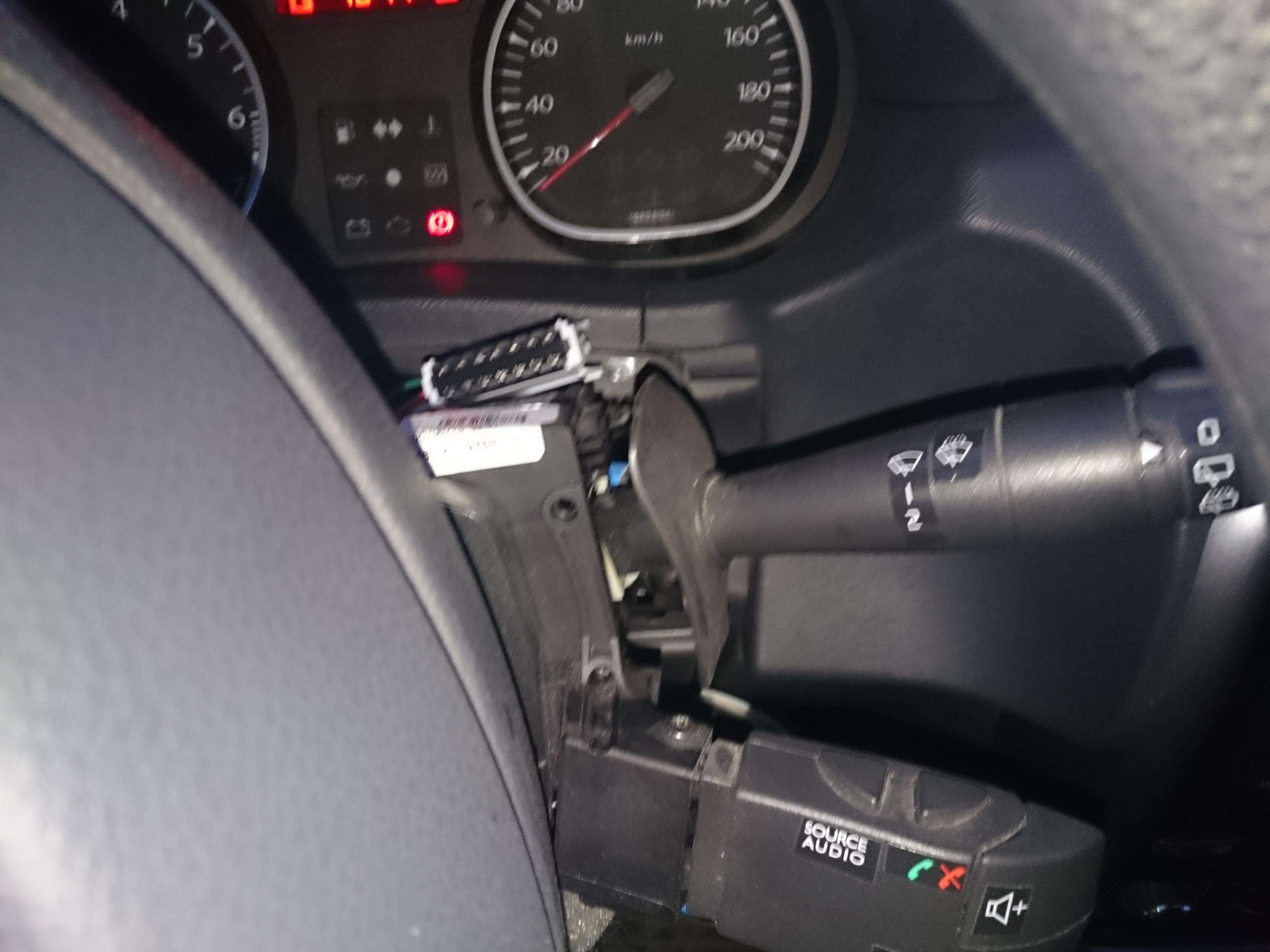

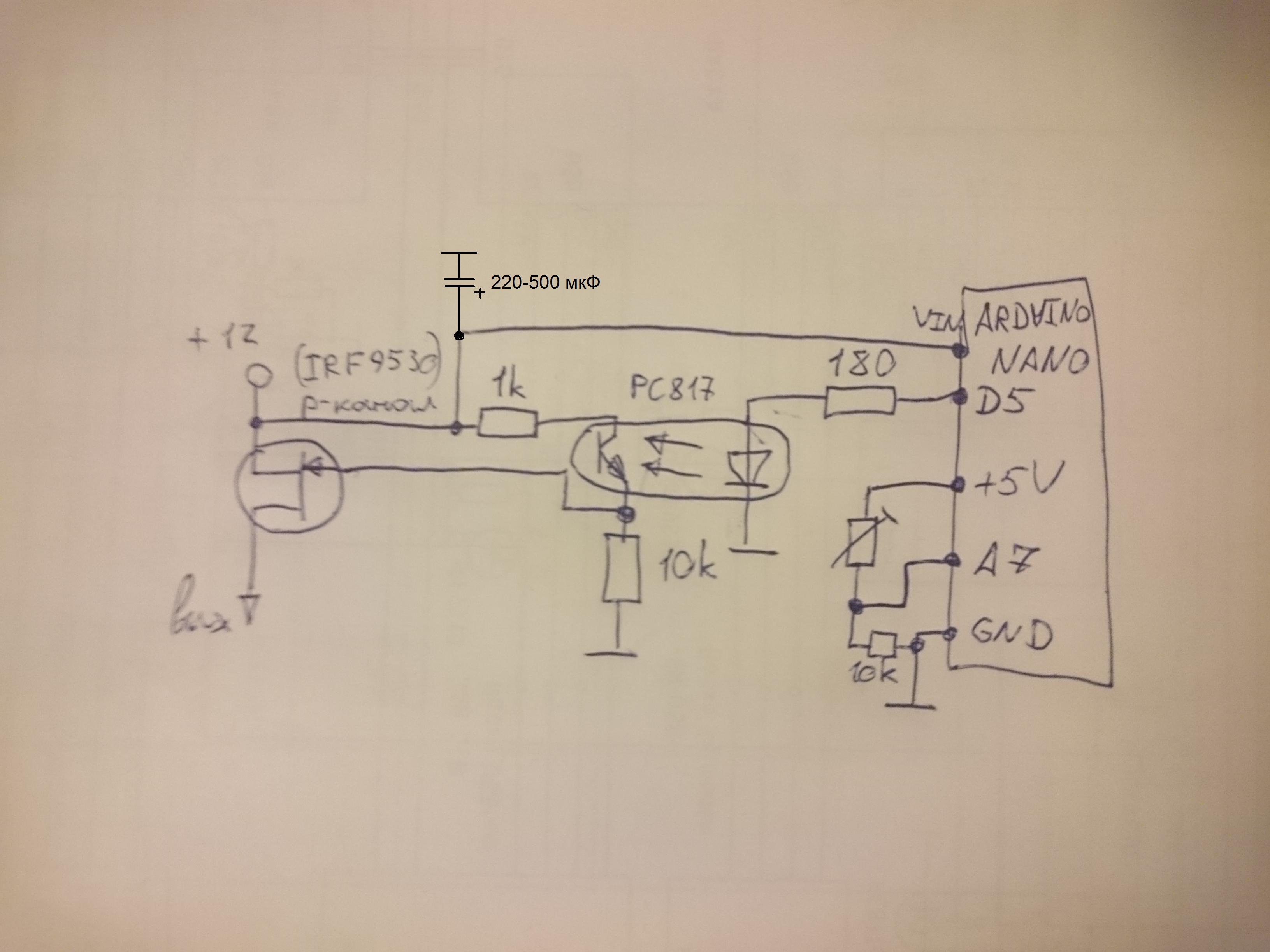

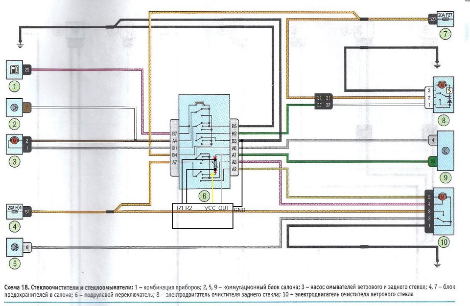

На предыдущих авто была регулировка паузы работы прерывистого режима дворников.
А на логаноподобный рено (дачия) нет такого. Очень не хватало. И тут я наткнулся на данную тему
Вдохновился, нашел на разборке переключатель (за 1000руб) и сделал платку. Но чтото у меня не заработала, не понял в чем у меня проблема, толи транзисторы дохлые, толи чего… Вобщем не особо дружу с аналоговой логикой.
Решил сделать свою версию на ардуино, оптопара PC817.
Кстати переключатель у меня не от лагуны, а от сценика 1, а у друга от мегана хетчбек 2002 г.в. Они одинаковые у всех.
Схема платки и куда подключать ниже.

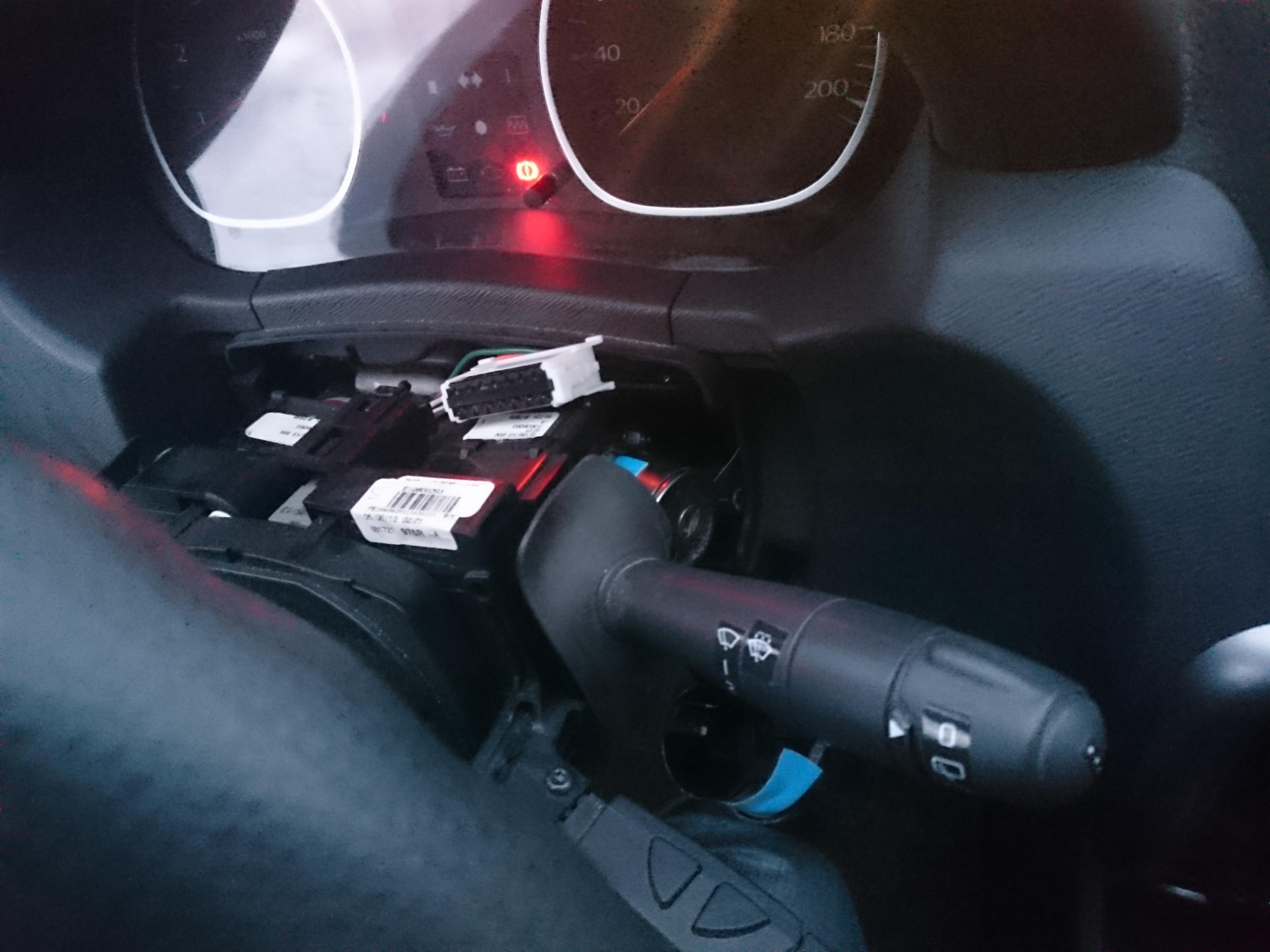

Все собрав платка находится около отверстия регулировки руля по высоте, и в любой момент можно перепрограммировать кому как нравится.
У колесика регулировки 5 положений, соответственно выбрал 2 — 4 — 6 — 8 -11 секунд, стандартно 6 секунд было.
Схема собрана так, что ардуина обрывает питание, тем самым если она по какой то причине зависнет, или сломается, то питание всегда будет приходить и будет работать штатные 6 секунд.
Исходный код для ардуино нано выкладываю тут. Если кто хоочет, может усовершенствовать и например сделать автоматический режим с датчиком дождя. В общем полет фантазий не ограничен

Забыл на схеме нарисовать!!! По питанию обязательно поставить электролит 220-500мкФ иначе от скачков напряжения может сгореть преобразователь на ардуинке.

DaveMF, я бы добавил контроль положения щетки, иначе после омывателя длительность паузы будет случайной.
Да и силовую часть можно сделать проще, ток на входе ЦЭКБС мизерный.
Старый 12.12.2015, 11:37   #4
DaveMF
Аватар для DaveMF
Онлайн: DaveMF вне форума
Был(а): 30 мая 2022 20:08
Автомобиль: Kaptur 2018
По умолчанию Re: Регулируемая пауза работы стеклоочестителей
Спасибо за совет, Юрий.
Совершенству нет предела, поэтому и выложил код
Силовая часть такая потому что только этот транзистор был под рукой конечно можно поставить самый слаботочный.
Длительность паузы не зависит от омывателя и пока он не отработал все взмахи, контроллер в мозгах авто не реагирует на сигналы от моего контроллера. Первый взмах будет случайный, но не более выставленного времени, сколько я уже катаюсь, вообще не заметно.
А так я уже добавил контроль времени при переходе из режима в режим, чтобы счетчик не считал заново, а продолжал уже подсчитанное время. И если перешли от большей паузы к меньшей, а счетчик уже насчитал больше чем пауза в новом режиме, то включается дворники сразу.
Сообщение от DaveMF
Было бы логичнее если бы пауза отсчитывалась от момента возврата щеток в зону парковки.
Старый 12.12.2015, 12:14   #6
DaveMF
Аватар для DaveMF
Сообщение от sova Посмотреть сообщение
Это да, но тогда нужен сигнал от дворников, а его в ручке нет. И для этого понадобится тащить провод откуда то из приборки или распределительного блока. Не уверен что это стоит того, и как я уже говорил я не замечаю никакого дискомфорта.
Старый 12.12.2015, 12:29   #7
sova
Аватар для sova
Онлайн: sova вне форума
Был(а): 25 дек 2019 20:00
Имя: Юрий
Адрес: Новая Москва
Автомобиль: Luxe Privilege 2.0 4x4
Сообщение от DaveMF
Есть, контакт А6 на разъеме переключателя(цепь 14D).
"+" - щетка движется
0 - щетка в зоне парковки.
Старый 12.12.2015, 12:59   #8
DaveMF
Аватар для DaveMF
О как, спасибо. Надо попробовать. Правда придется ручку разбирать и как то к контакту провод кидать.

DaveMF, отличное решение! Главное - все настройки меняются перепрограммированием, а не подбором и пайкой элементов.
Заказал себе ардуинку. Только пока не нашел подрулевик по приемлемой цене. Пришлось переписать скетч под кнопочную регулировку +/-. Сделал на 6 шагов: от 2 до 12 сек. Как получу и соберу схему - буду искать место под кнопки.
Есть только просьба: т.к. опыта в построении схем мало, нарисуй, пожалуйста, куда поставить защиту по питанию для ардуинки. И еще. Питается она, на сколько понял, от 5 или 12В, а всети до 14.5В бывает. Не убъет ее такое напряжение?

Сообщение от Andrey49 Посмотреть сообщение
Ардуино Nano имеет свой стабилизатор и может работать от 8 до 20 В, единственное нужно защитить от скачков при включении. Поэтому нужно поставить электролит 220-500 мкФ, вообще у меня сейчас стоит 1000мкФ, но на второй ручке у друга при 1000мкФ дворник успевает включится еще раз при выключении одиночного режима, т.е ардуинка уже успевает выключится, а остатка напряжения на электролите хватает чтобы запустить дворник еще раз.
Поставив емкость поменьше, все стало нормально работать.

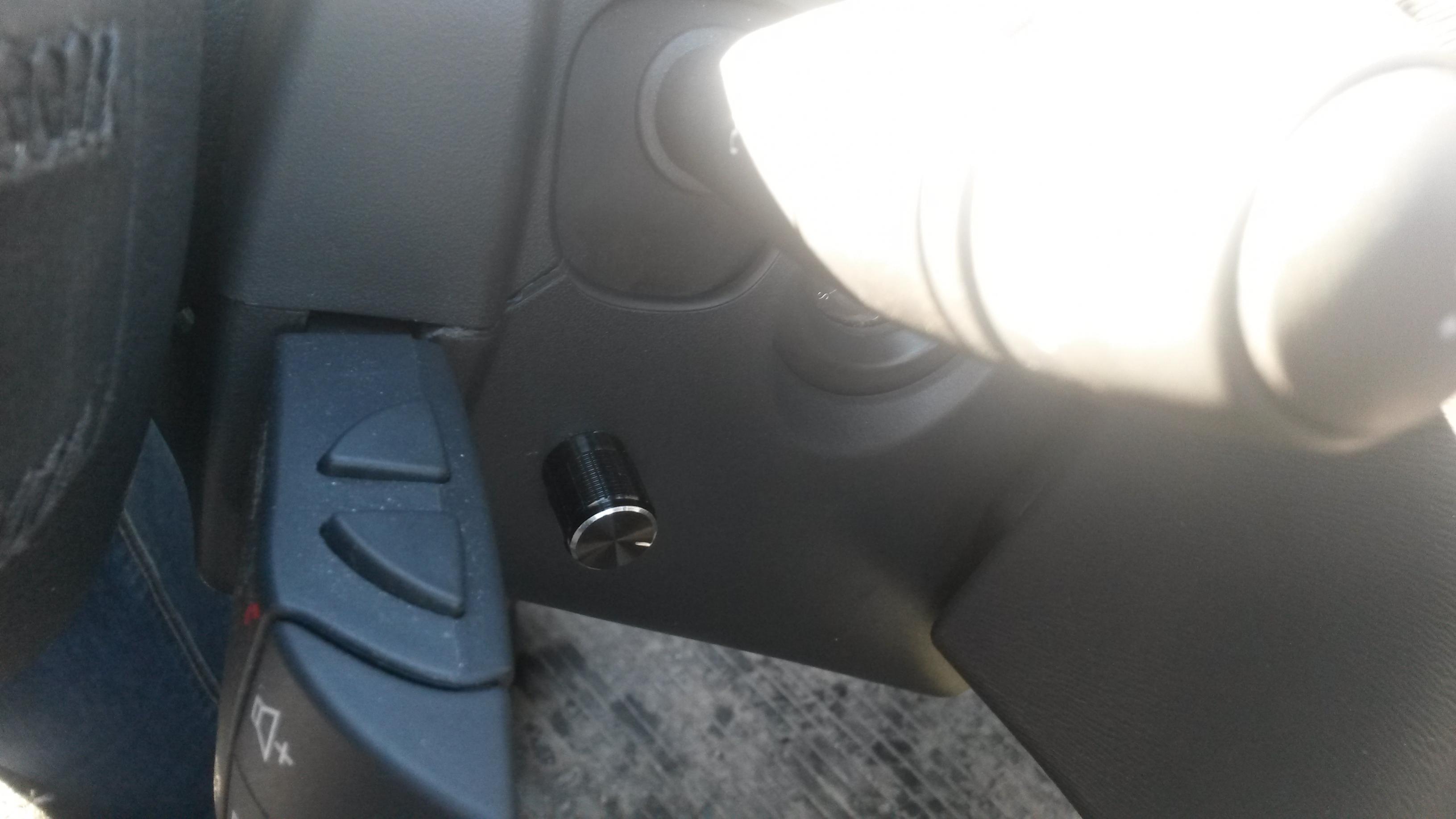

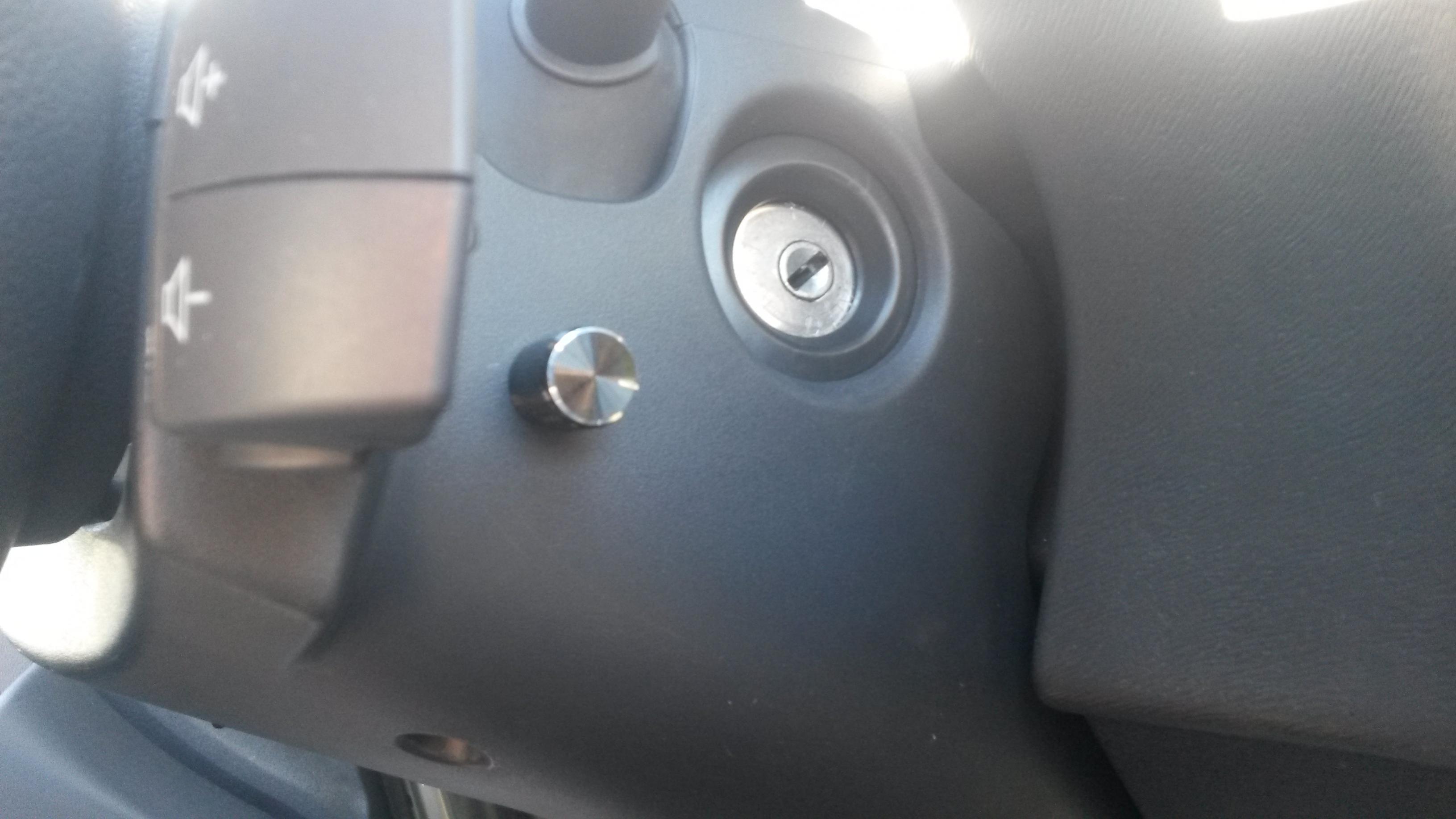

На основе скетча от уважаемого DaveMF сделал бесступенчатую регулировку переменным резистором на 10 кОм. Пауза от 4 до 30 секунд, можно перепрограммировать под себя.

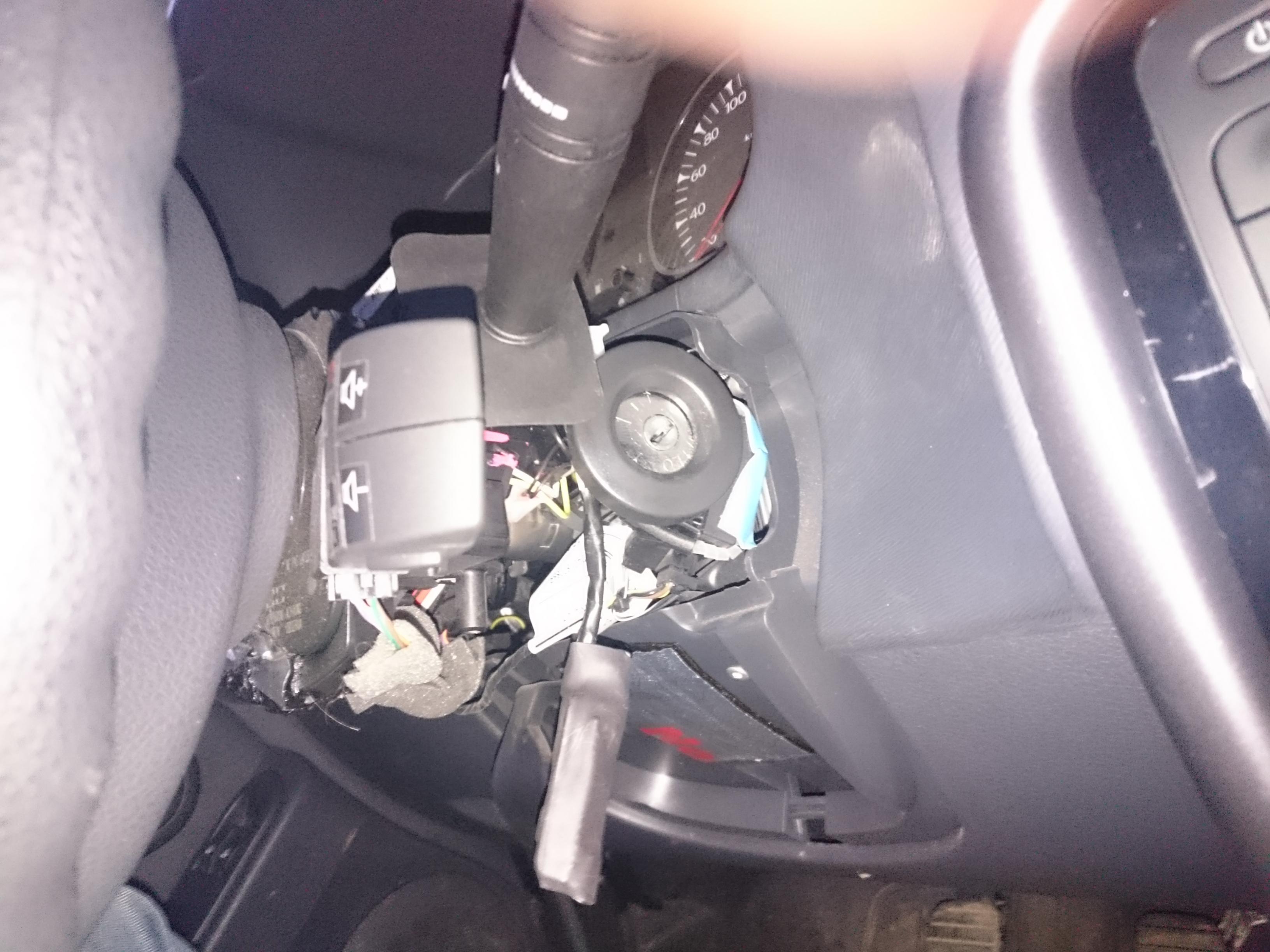

Управление вывел за джойстик на кожух рулевой колонки. С места водителя не видно вообще, да и от пассажира в глаза не бросается. Мне крутить вполне удобно.
Скетч, если кому будет интересно, приложил.
