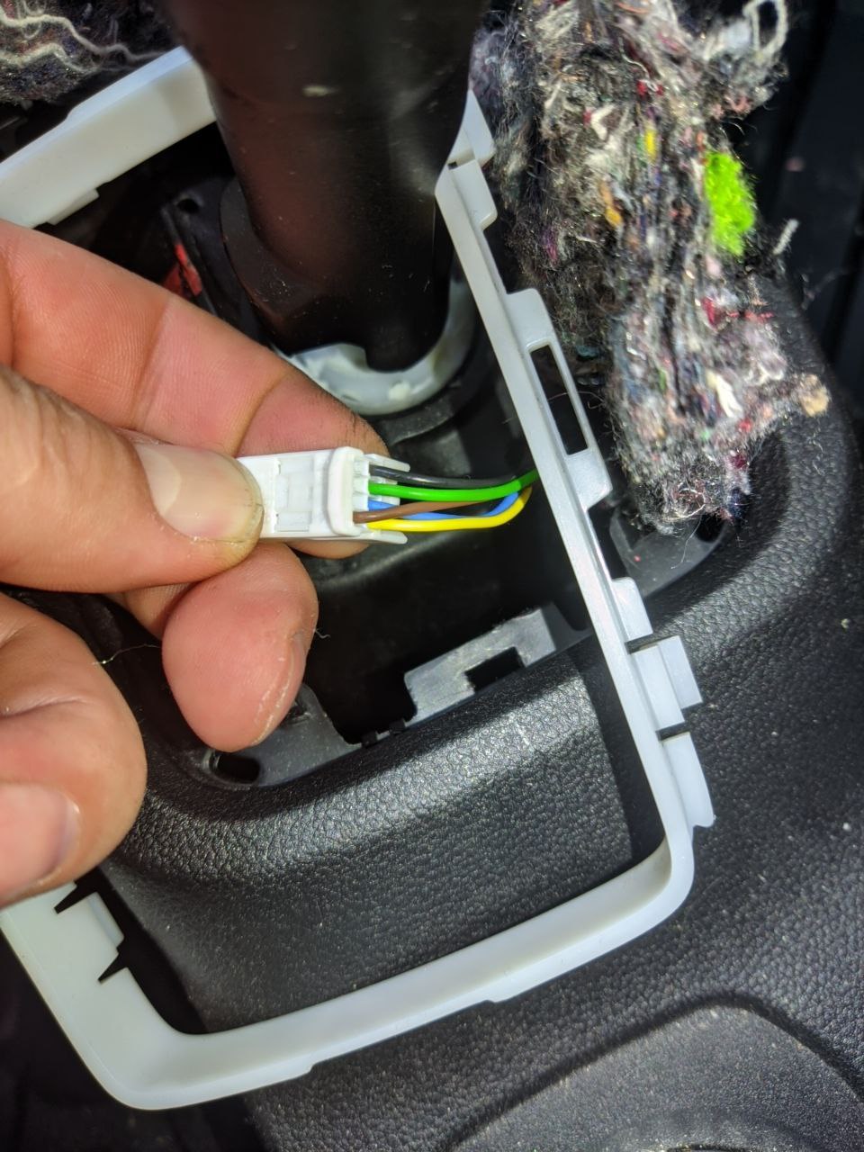

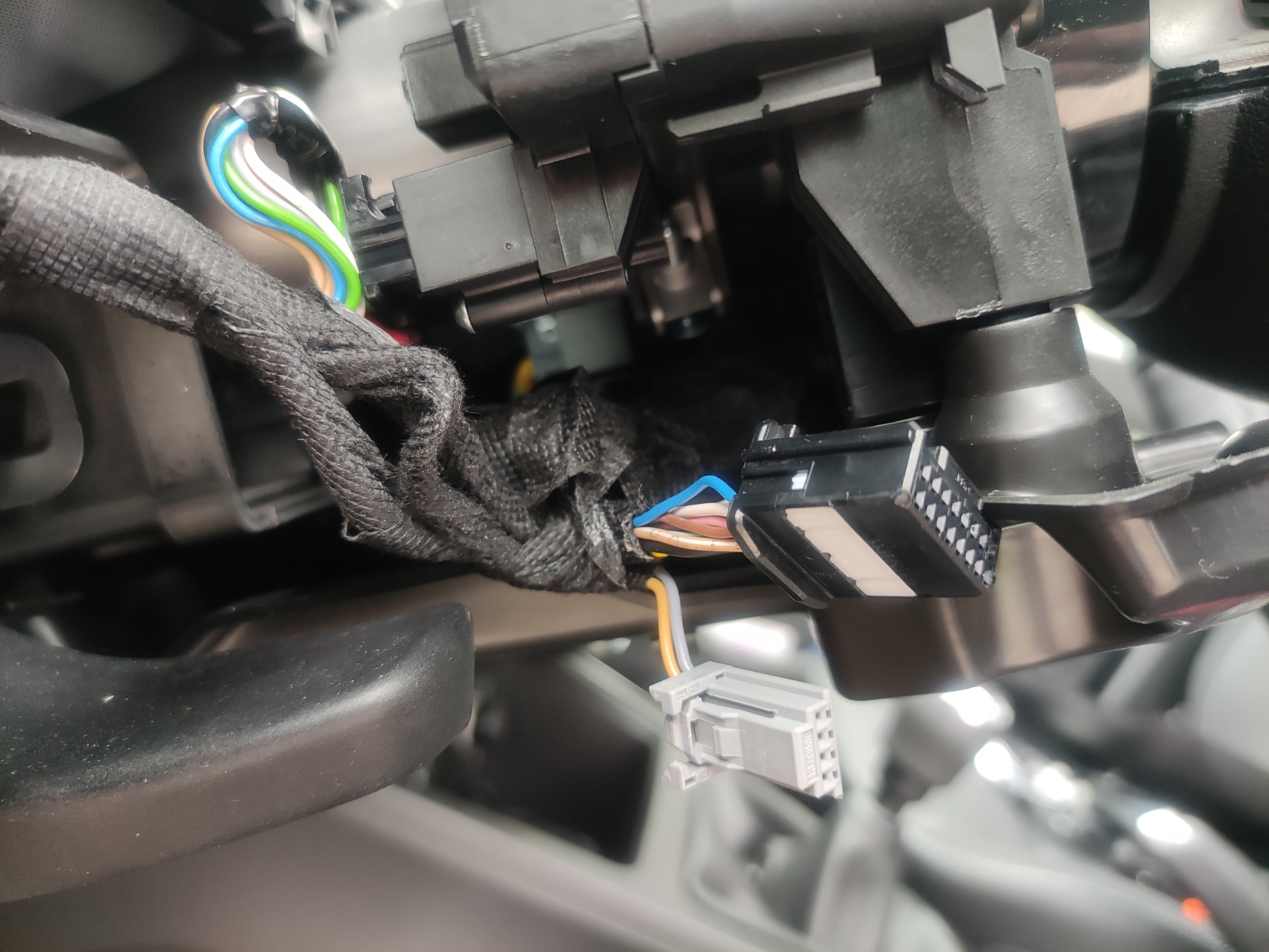

имею дастер 2021 года бенз 2 литра , без круиза , есть такой разъём под кожухом есть ли такой на дизеле? , если туда вкорячить кнопку круиза от каптюра например и активировать , будет работать ? ведь смотрю проводка одинаковаят . что в дастере что в каптюре только вот пины чтоле перепутаны у меня или я чтото не догнал, а кнопки на руль потом можно любые повесить или не на руль чтобы улитку не менять

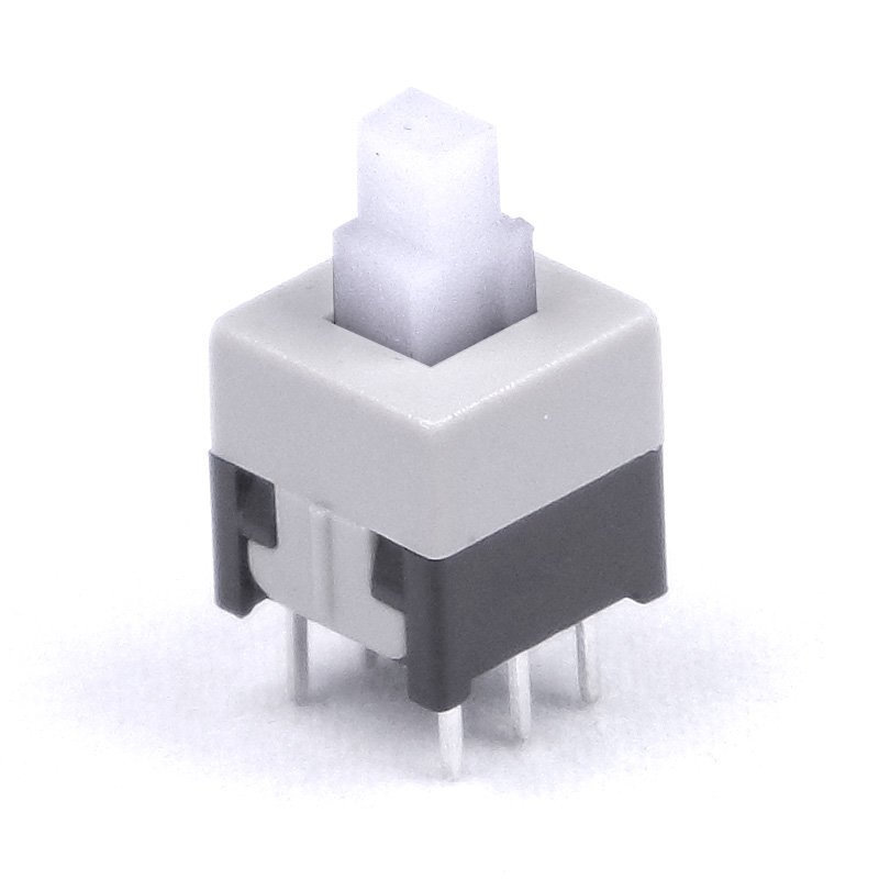

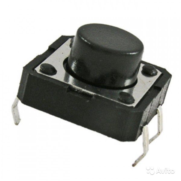

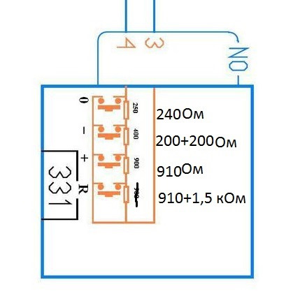

Самый простой, суровый и ленивый вариант круиза - это одна кнопка с фиксацией для включения круиза (зелёный с белым и жёлтый +12в) и кнопка + без фиксации и два резистора (3.3 кОм и 680 Ом). Сегодня подключил, активировал все работает. Заказал в китае 3-х позиционный переключатель в заглушку слева от руля (выкл, КК, ОС) и кнопку в укромное место под кожухом рулевой колонки поставлю, там возле фиксатора рулевой колонки места полно. Для незагруженной трассы вполне вариант. Проще только совсем от кнопки включения круиза отказаться и оставить только + активация. Так как кнопок на руле у меня нет провода с белой полосой можно смело от разъема откусывать, ну а к жёлтому надо подключаться.

Кнопка с фиксацией для включения круиза, кнопка + и активация, для активации и можно прибавлять скорость. В общем набрал скорость по трассе, нажимаем +, круиз активировался и запомнил текущую скорость, при нажатии педали тормоза или сцепления круиз деактивировался.

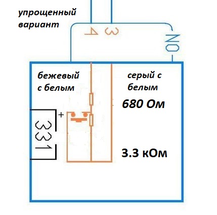

Да куда уж подробнее, схему подключения кнопки + я выложил, из черного разъема под кожухом нам надо 5 проводов, если хотим 3-х позиционный переключатель ставить, аналог качельки на предыдущем Дастере. Желтый, зелёный с белым и коричневый с белым идут на переключатель (к желтому подпаиваемся другие два откусываем от разъема и пускаем на переключатель). Было в теме http://www.dusterclubs.ru/vb/showpos...&postcount=164
Серый с белым и бежевый с белым откусываем от разъема и пускаем на кнопку +, как на схеме выше. Да и активировать в блоке управления надо после подключения всего и включить КК или ОС. Я в ECU Tweaker активировал в одном блоке. В шапке темы тоже есть описание.

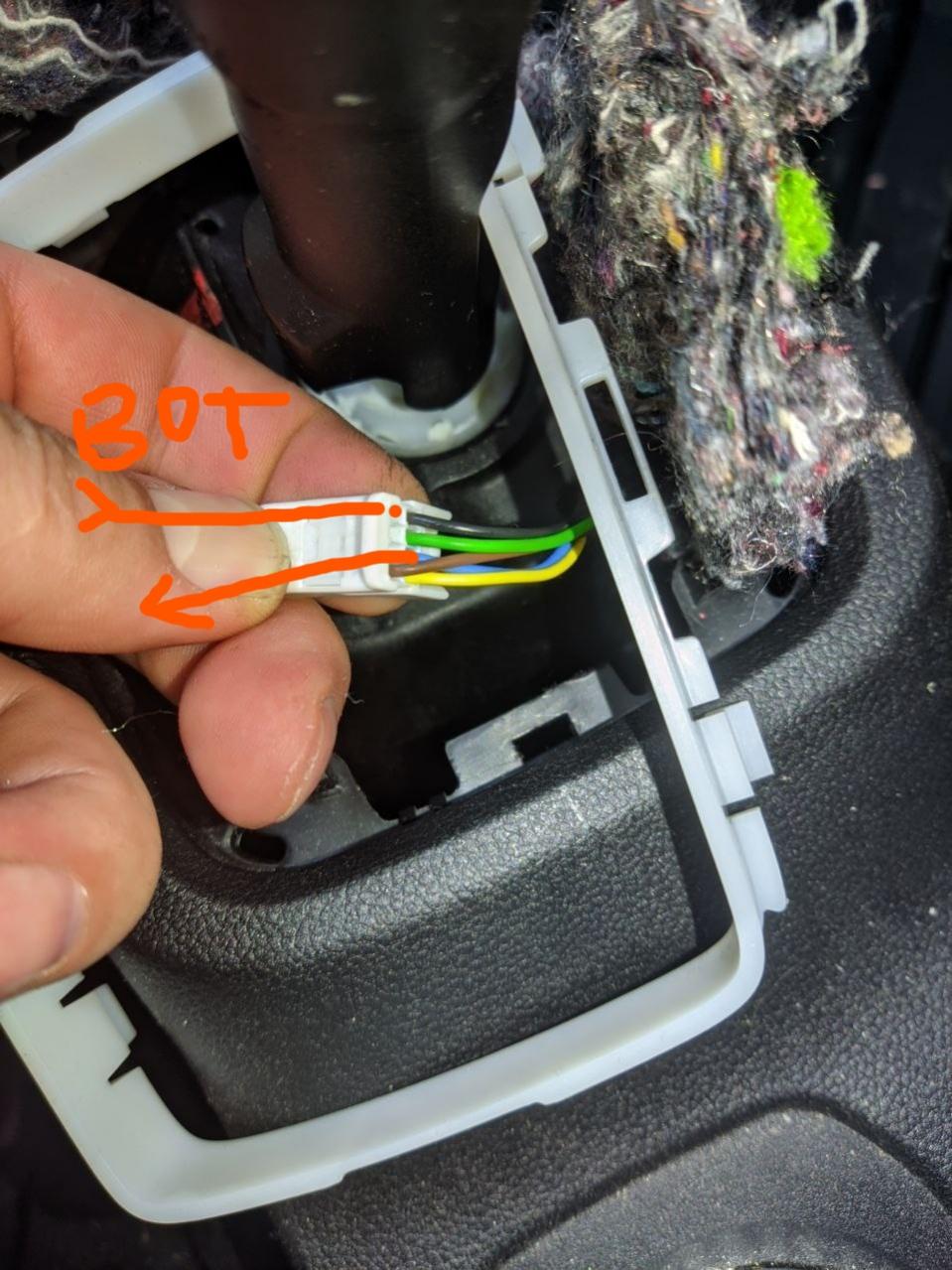

На кнопку еще ссылку желательно, и как ее вставить в панель
В панель я пока не ставил, заказал из китая на 16 мм.
https://aliexpress.ru/item/400084947...652e3e0711zPMg
Для проверки подключил что под руку попало, на проводах висят, в термоусадку одел.
