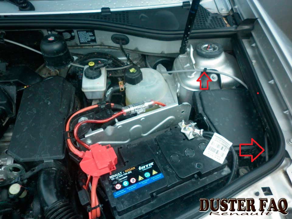

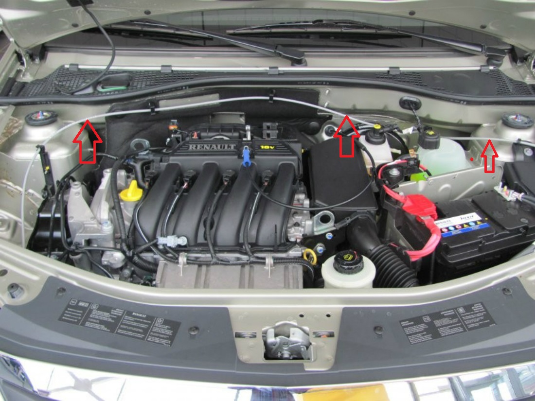

При замене лампы ближнего света судя по всему оторвал тросик регулировки уровня наклона света. Правая фара не регулируется
Подскажите, как хоть он выглядит и где находится? Смотрел, так и не понял, что к чему там.

Аарн
, кулачок корректора не мог вылететь из "маски" фары? Посмотрите, тросик вообще двигается или нет

Знать бы куда вообще смотреть
Как хоть он выглядит, этот тросик? Можно на картинке показать?
