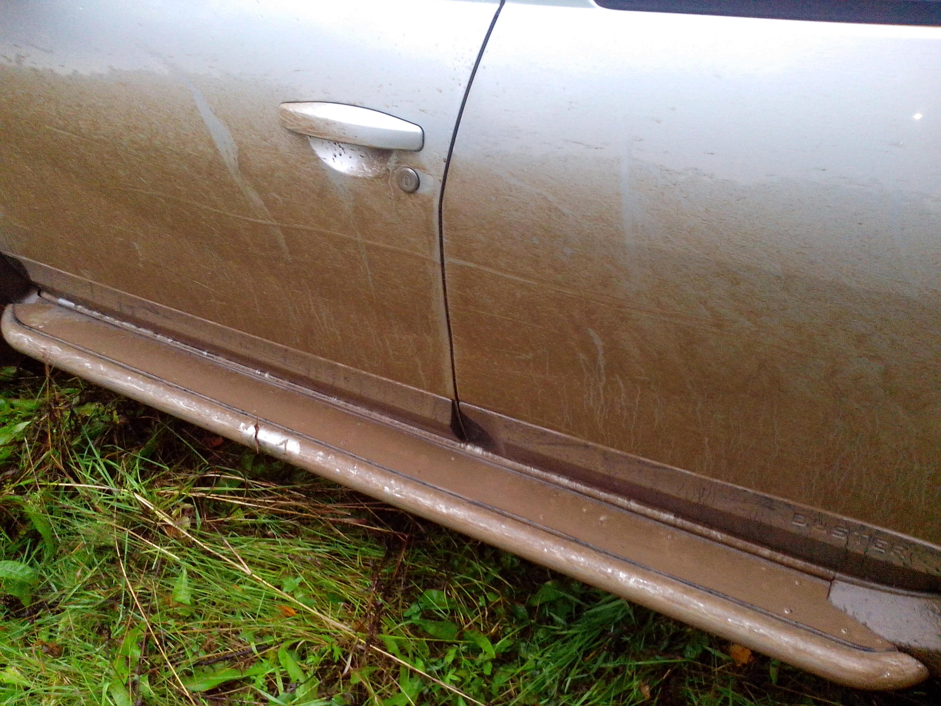

Кстати, моделей порогов с Артикул: 07010204, они же "Эстонец" там две одна 12000 а вторая 17000. С ОДИНАКОВЫМ артикулом и с РАЗНОЙ ценой.
З.Ы. Ну и маленький обзор после поездки по грунтовке после дождя. Справедливости надо сказать с порогами слой грязи на боку равномерный, без порогов сзади на "бёдрах " было гораздо грязнее.

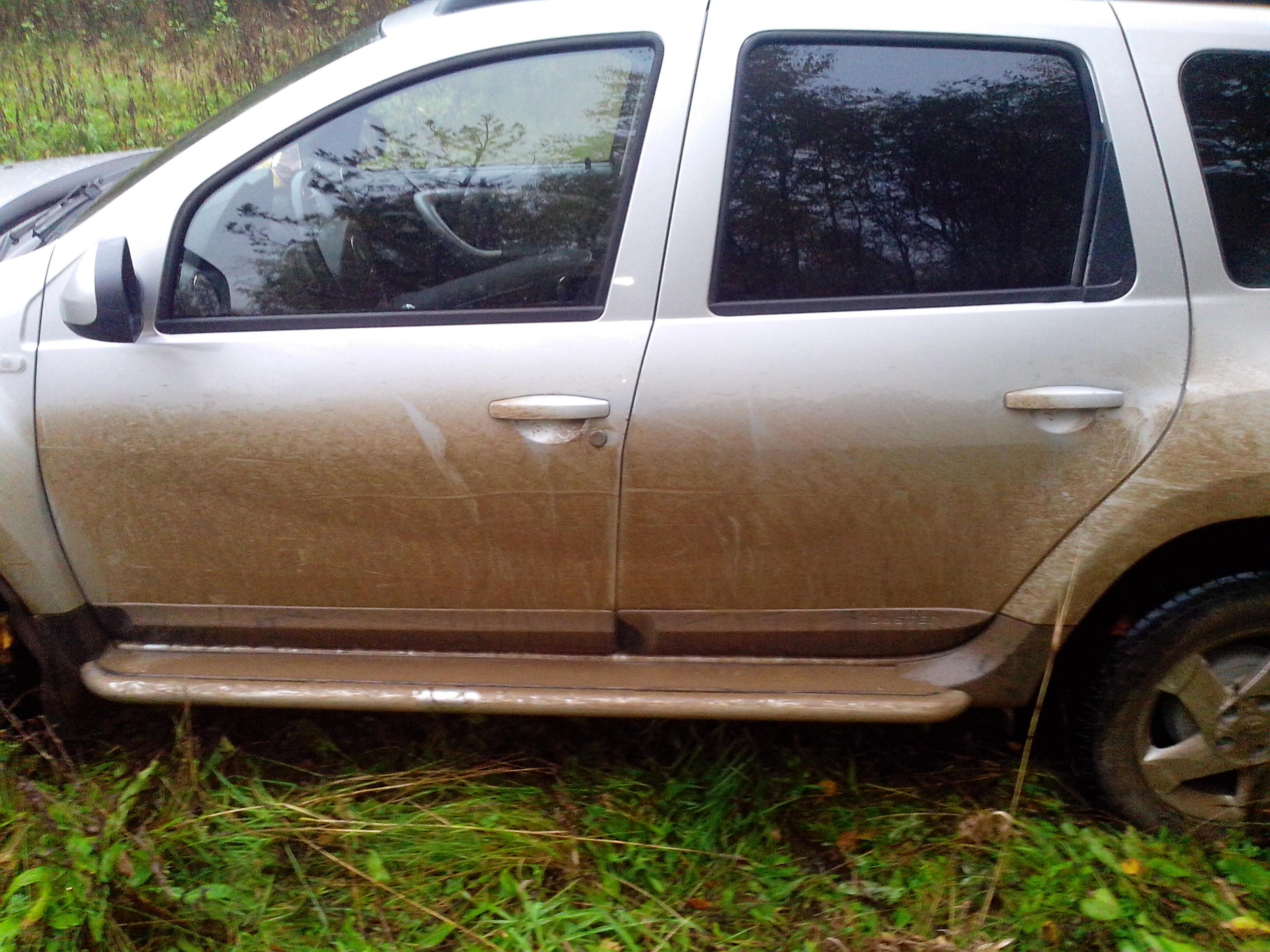

А судя по "чистому" месту под водительской дверью Вы его вытерли брюками. ;-) Или я не прав?
Я тоже хочу пороги, но собираюсь пользоваться ими ни только как декоративным элементом, а становиться на них при посадке высадке. Как на счет прочности конструкции?

Вы кого сейчас спросили? если по поводу моей фотки, то это сделано в лесу, я приехал на охоту, и был в сапогах до колена, и вылезая не напрягался запачкать или нет сапоги.
Ну повторюсь, не знаю с обсуждения пост затёрт или нет. При доработке кронштейнов хотелось бы учесть защиту от грязи внутренней части трубы. Поездил по грязным грунтовкам (у нас осенние дожди начались) внутренняя полость наглухо грязью забивается, зимой это будет снежно-соляная смесь, болты будут лопаться через 2-3 зимы. Или глушка с заваркой или пластиковую пробку. Заклёпки на сендвиче поменяйте, после дождей остаток обрывного стержня выделяет не опрятные ржавые пятна. На полностью не ржавеющем изделии сразу бросается в глаза и вид портит.
