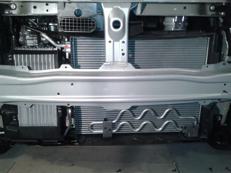

Re: проблема с акпп
Сообщение от Zhukov_Ivan
Т.е. не заметить его невозможно. Судя по всему, стоит самым первым, за ним радиатор кондиционера, потом двигателя.
Да, только перед ним петля охлаждения гура (дорестайл)
Смотреть через нижнюю решетку бампера, там ещё и диффузоры (на бампере) направляющие поток воздуха в радиатор АКПП.

Re: проблема с акпп
Т.е. РЕАЛЬНО был добавлен дополнительный радиатор? Его видно снаружи? Есть фото поглядеть?
Слева (небольшой) радиатор АКПП, правее (большой) радиатор двигателя, перед радиатором двигателя радиатор кондиционера. Выше радиаторов видно воздухозаборник двигателя.

Re: проблема с акпп
Сообщение от Dust93
Не чего себе, куда они его примостырили, там кто-то писал ещё и карлсон за ним стоит!!У меня на дорестайле всё просто узкий спереди первым стоит,но судя по фото у этого радиатора площадь охлаждения поболе будет, да ещё на интеркуллер от дизиляки похож!!!

Re: проблема с акпп
Сообщение от OLENEVOD
Про вентилятор для радиатора АКПП слышал, но сверху через моторный отсек его не видно, наверное надо морду разбирать.

Re: проблема с акпп
Не думаю. Там просто вытянутый, а тут более компактный.
