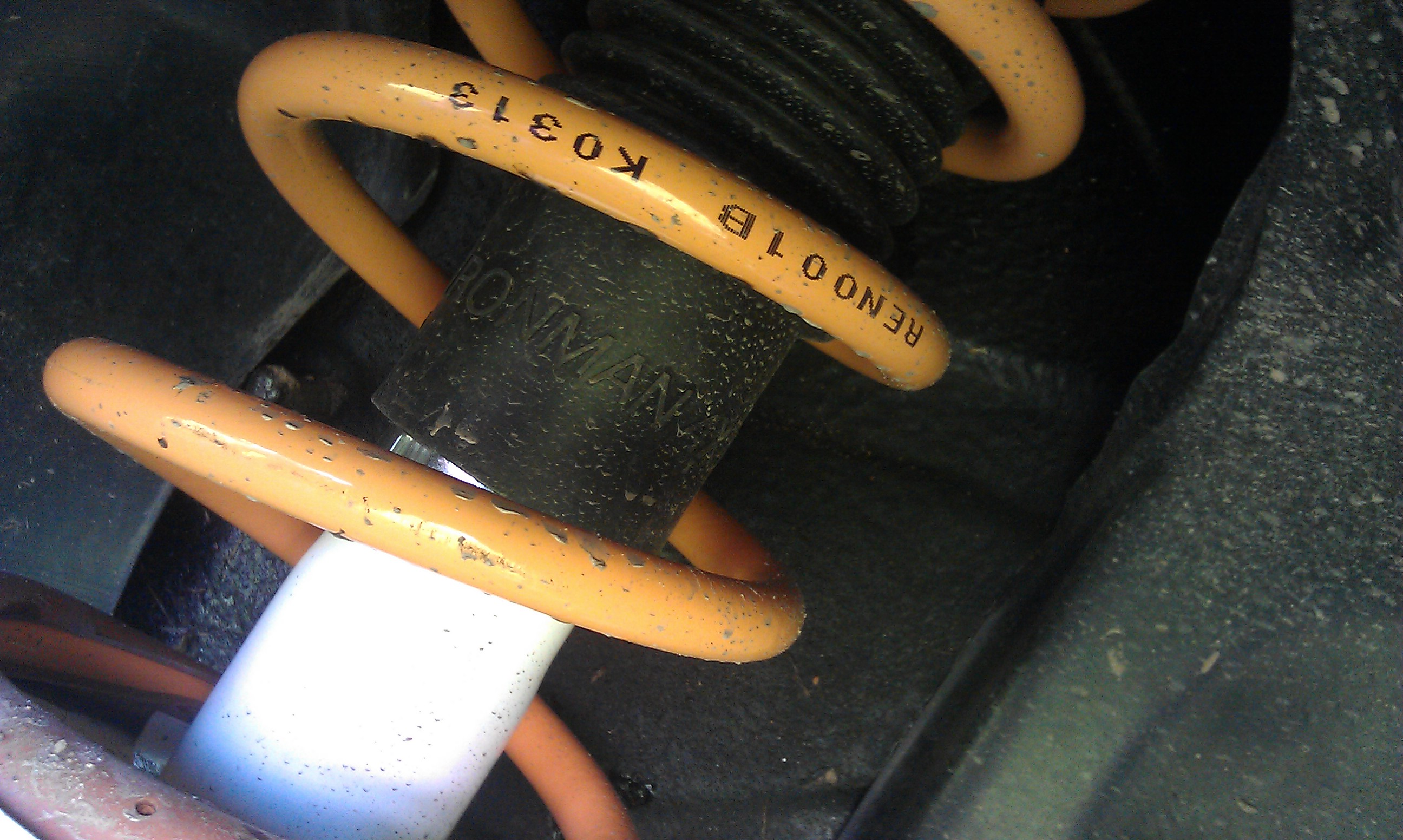

Chris, я не знаю, отличаются ли между собой по размеру пружины Айрон и аш-и-эр. Оба комплекта изначально немного выше штатных. Но в любом случае, везде передние длиннее задних...
Тогда в любом случае это их вина, ставил и не смотрел...
Я ж даже уточнял, вы в курсе, да-да, мы все знаем.

Chris, а может, купить еще передние пружины? А зад так оставить?
Вы думаете так норм будет?

Chris,  однозначно нет...
в идеале чехол должен закрывать корпус аморта как можно ниже, желательно вообще до упорной чашки.. иначе грязь на шток попадет, аморту кирдык будет...

В субботу буду оспаривать и требовать вернуть все в зад))
Надеюсь за то что я проехал (200 км) аморту кирдык не придет...

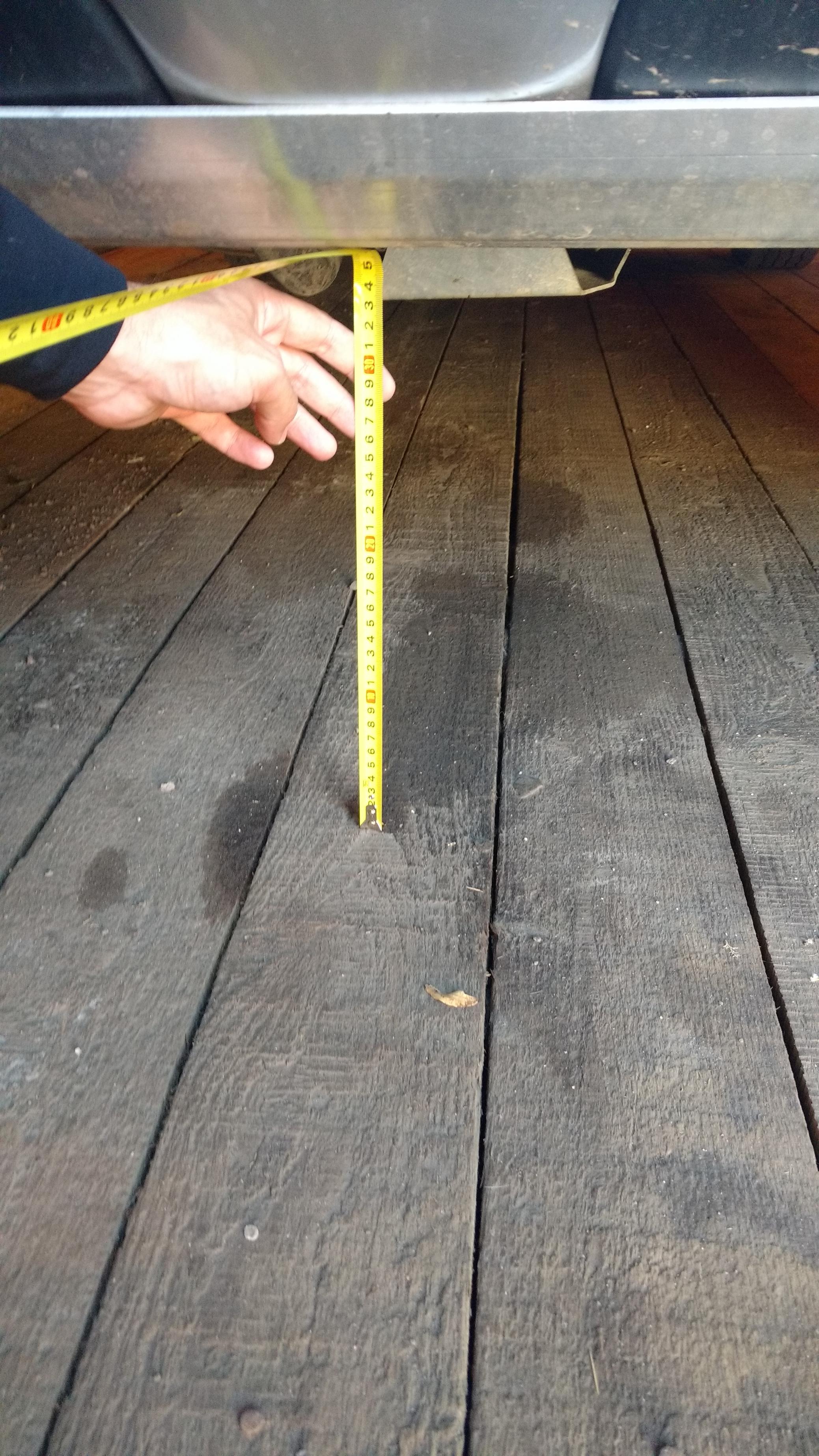

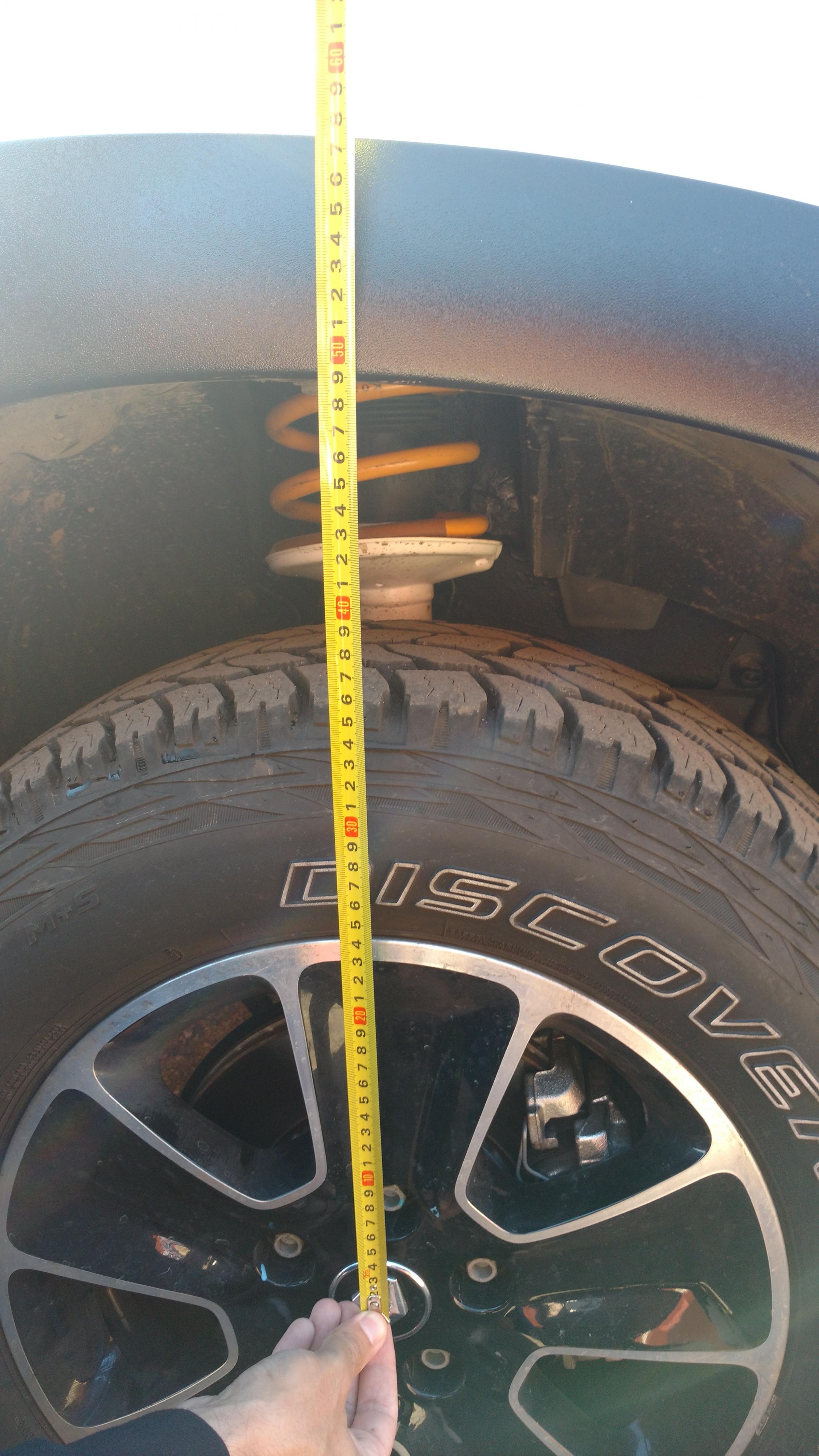

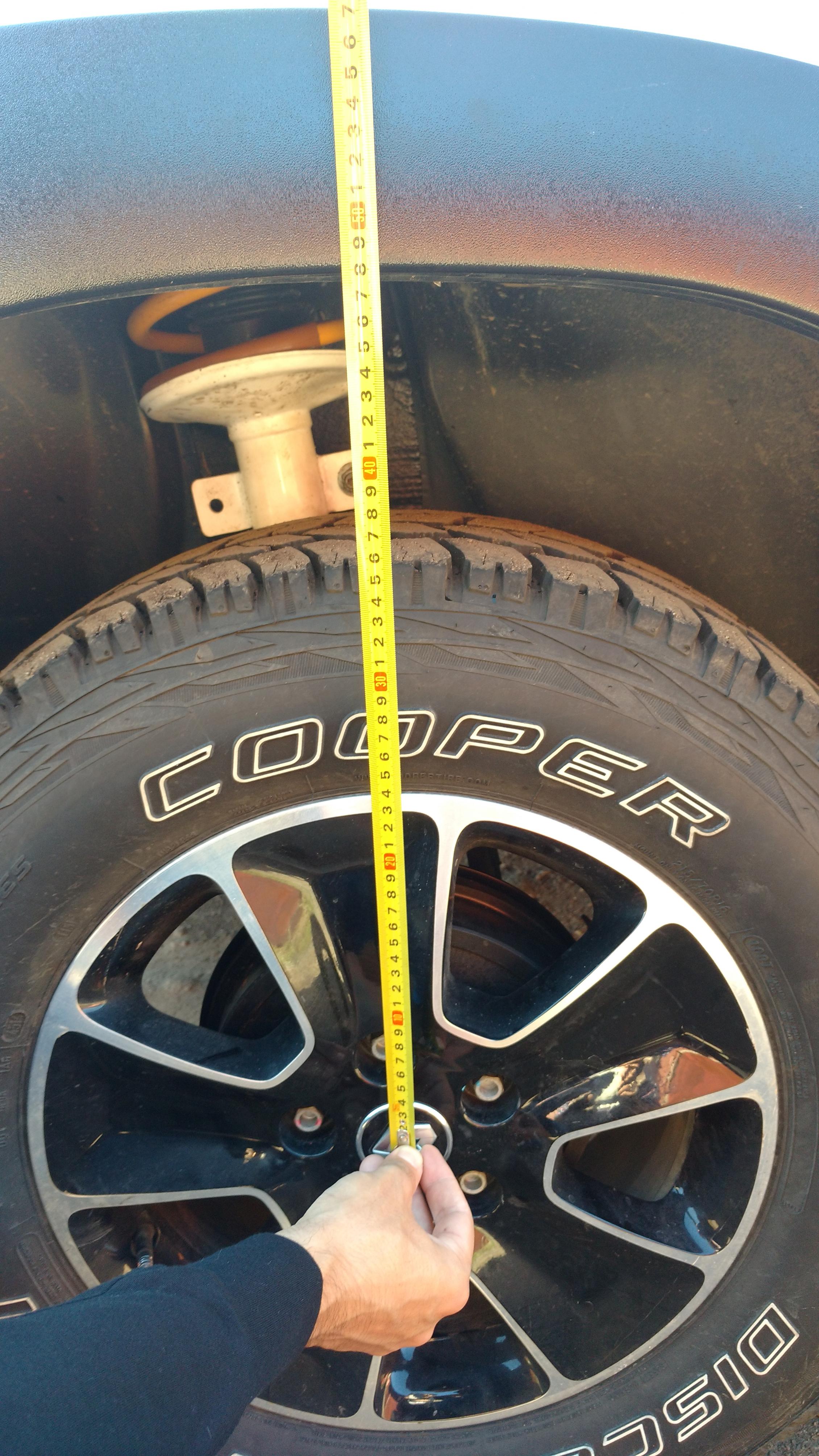

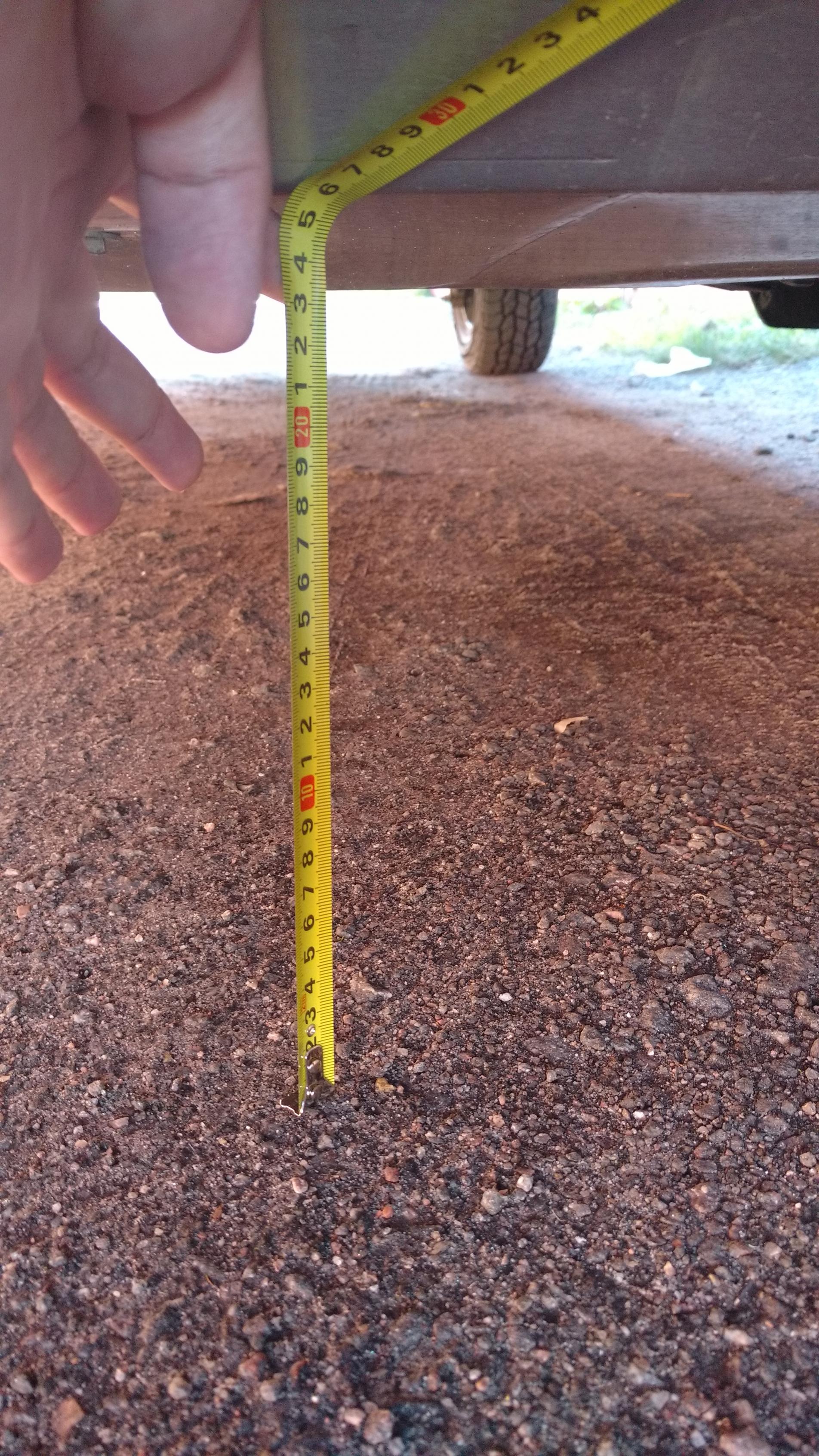

Померил наконец-то сегодня от крыла до середины ступиц, спереди 48см, сзади 49см. Не знаю много или мало. Клиренс спереди перемерил 26 до бампера.

Сообщение от jimmik
У меня 44 и 45.

Сообщение от Volk
У меня 44 и 45.
Это же на стоке? У меня ещё колеса побольше штатных, поэтому до бамперов плюс см.

Сообщение от jimmik
Верно.
