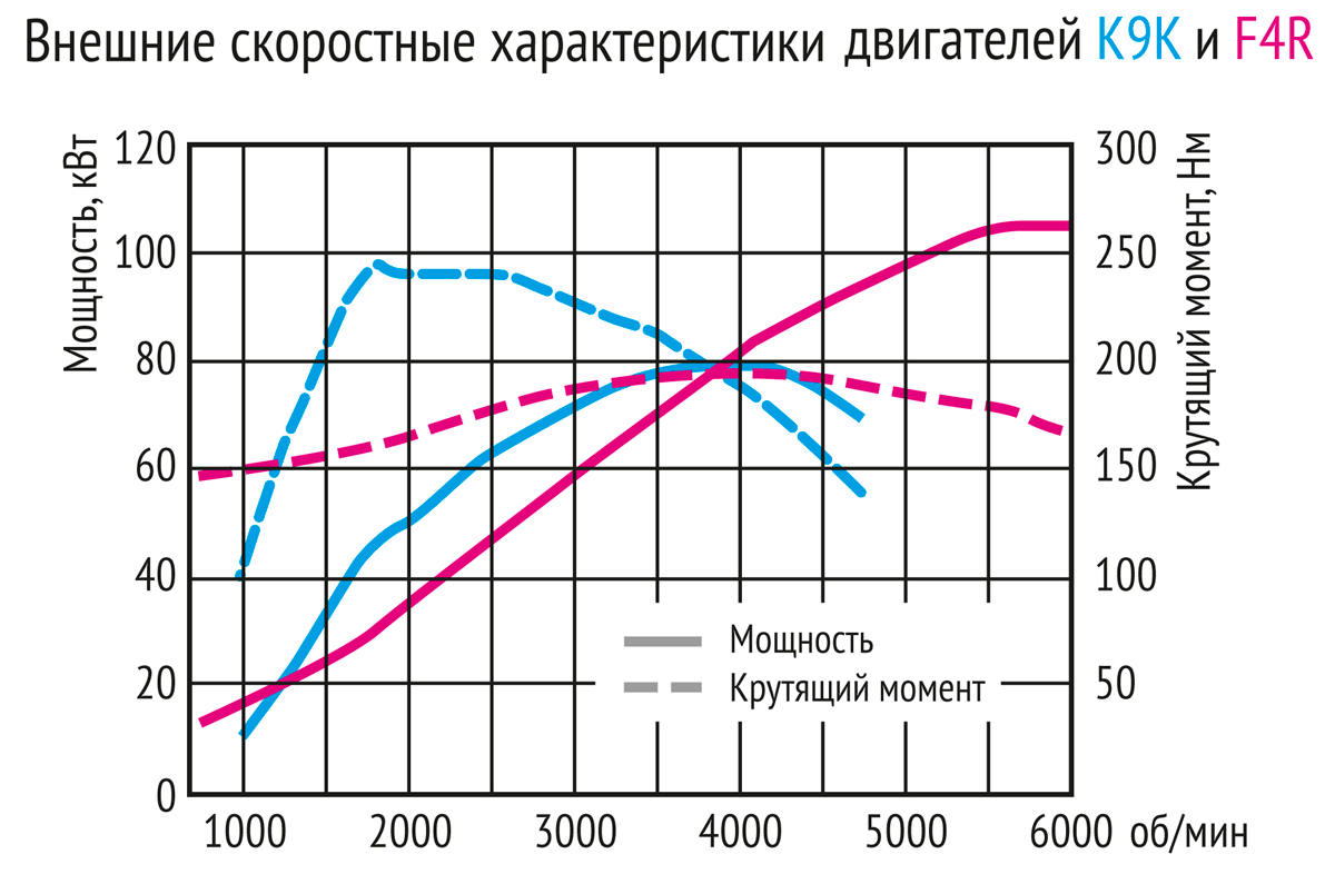

Сообщение от n_dum Посмотреть сообщение
....."Ну так мощность снимается на мощностных режимах, где ЕГР не работает.
Ну так мы вообще пользуемся 40-50%мощности от максимальной." ....
Вы уж определитесь.
С чем именно???
может так понятнее будет....

С чем именно???
График показывает только то, что указано в тех. хар-ах, к теме сравнение динамики дизеля и бензинки, наглядно точка 1750 об, конкретно работа турбины.
макс. мощн 143 л/с (105квт) при 5750 об
и крут. момент 195 при 4000
109 л/с (80квт) при 4000 об и
крут. мом. 240 при 1750
Тут дело несколько не в этом. Некорректное сообщение тянет за собой другуое и в итоге на третье. И всё из непонятно откуда что взято, в том числе от Дениса-механика, о чём успешно подтвердил инициатор темы.
