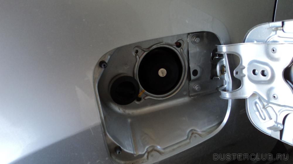

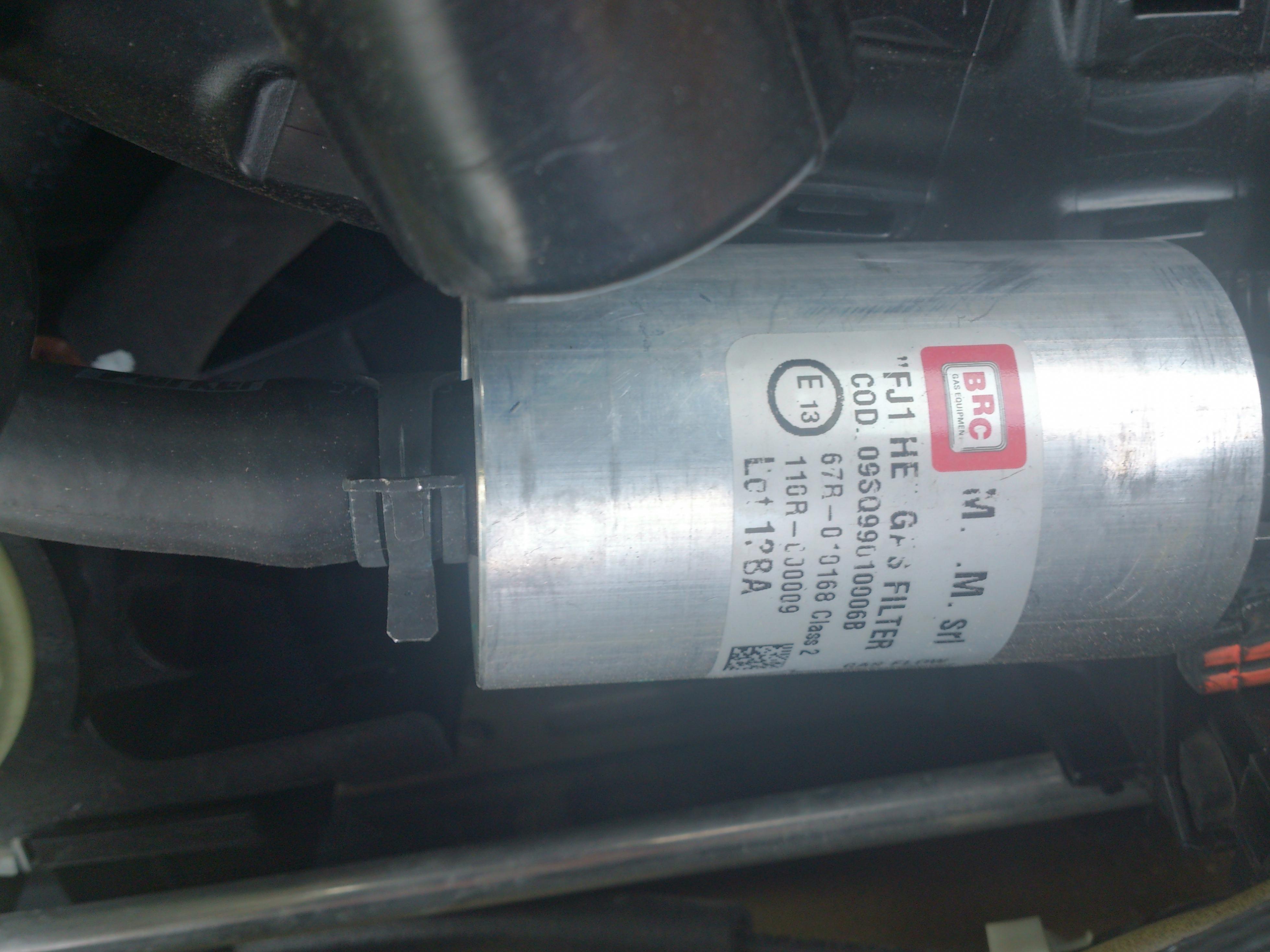

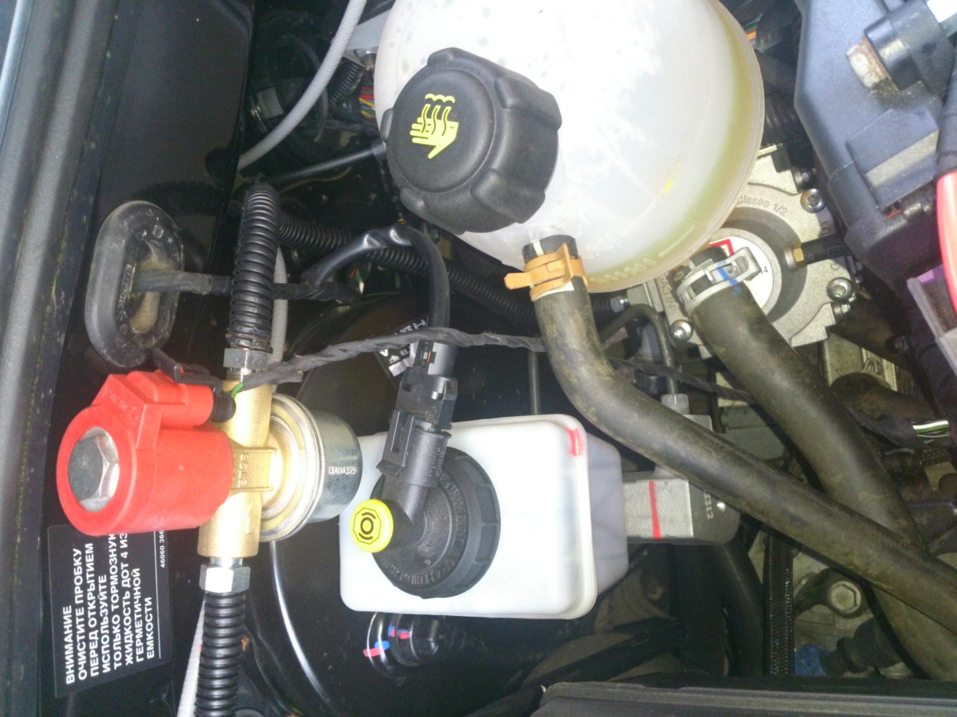

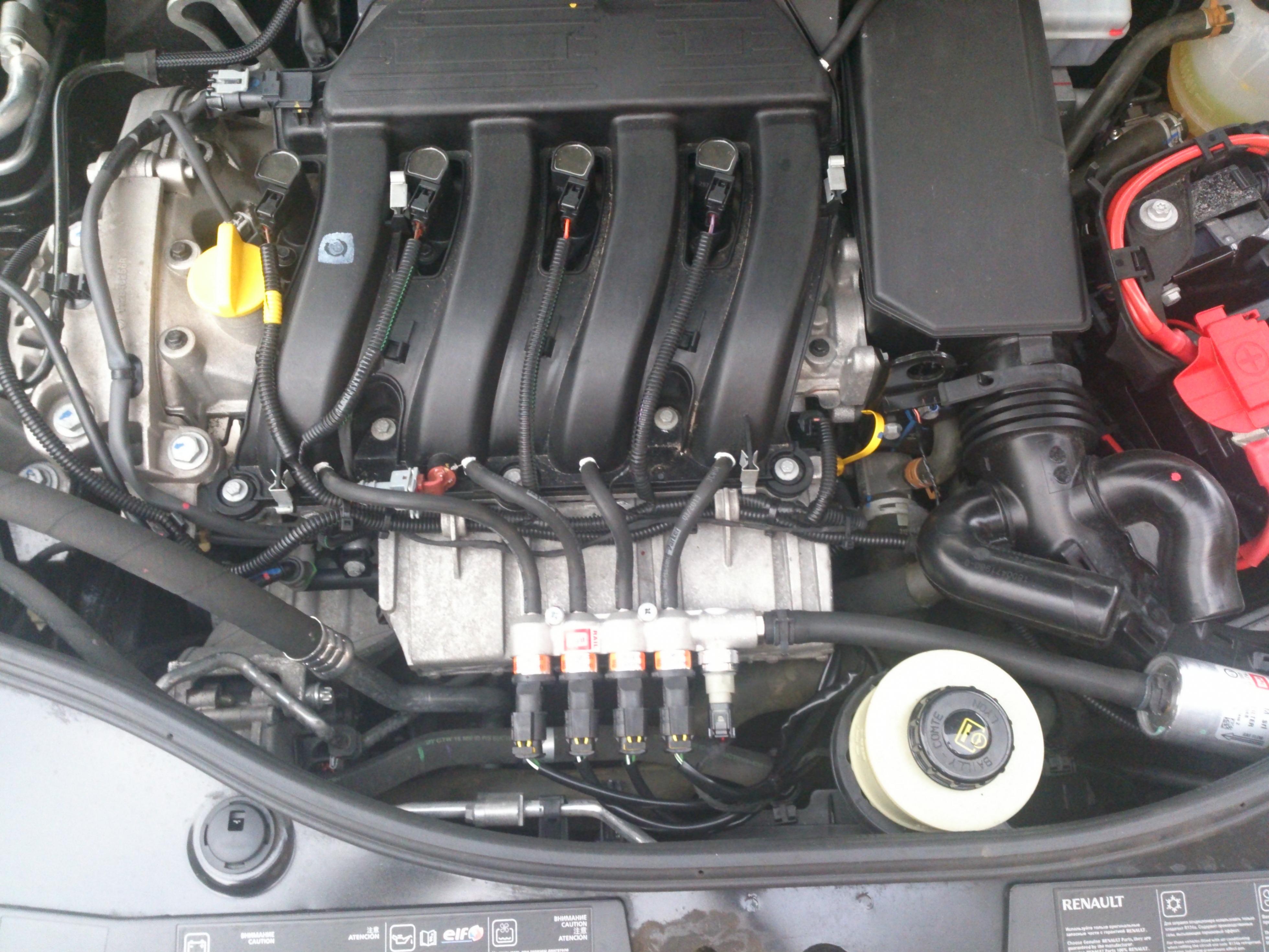

вот так мне установили ГБО BRC (редуктор чуть виден на 3-й фото ... спрятан глубоко в недрах навесного оборудования)

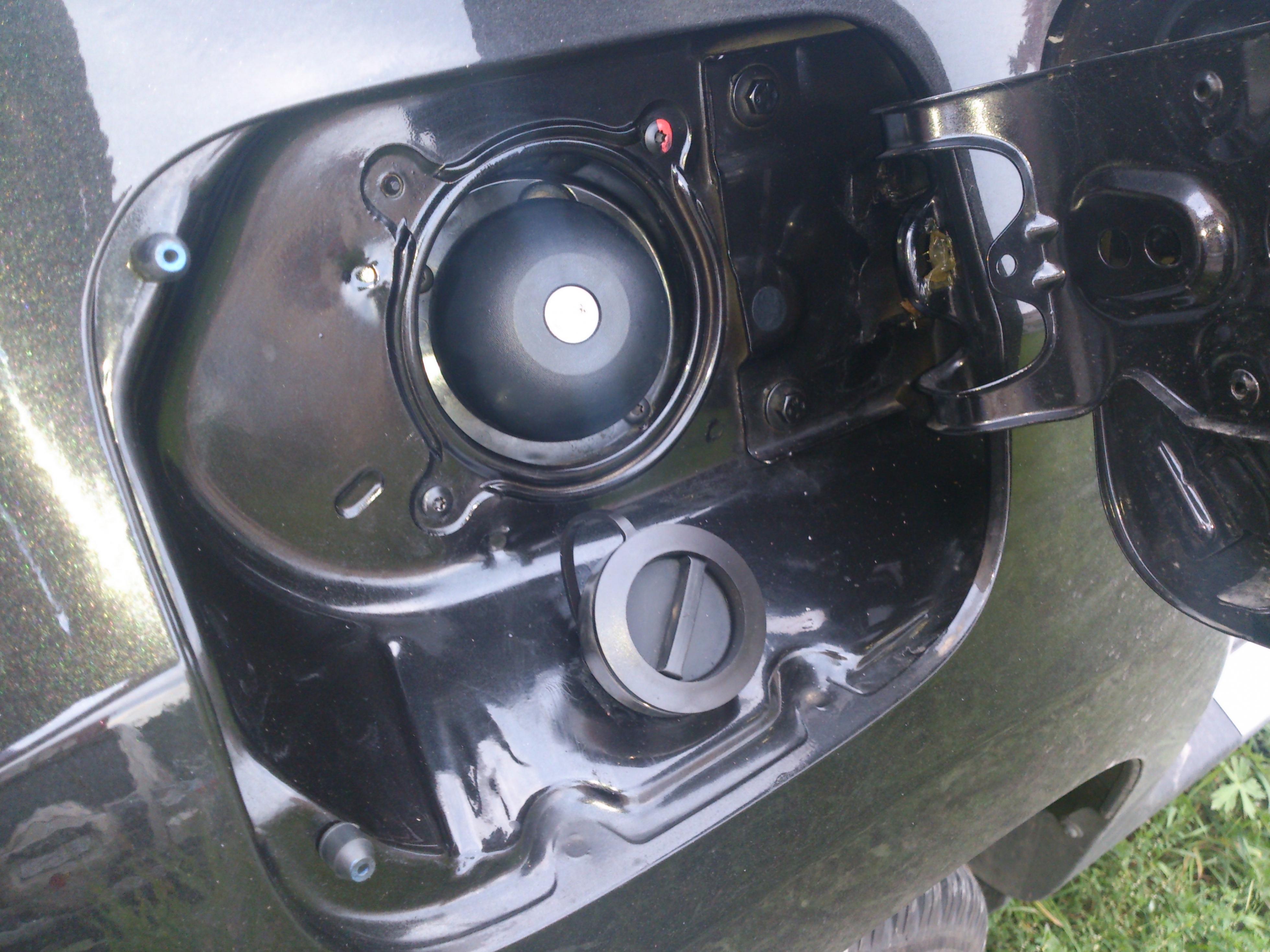

вот так мне установили ГБО BRS
Один в один, только заправочный немного не там:

не ужели такой вариант установки газовой заправочной горловины удобен?
должны же все крыло исцарапать шлангом.
Да и операторам объясняй куда шланг втыкать.

Сообщение от AlexE82
в моём варианте очень удобно!
Я даже пробовал сам заправить (у нас на газовых заправках и такое возможно  ) ... поцарапать что либо, не больше шансов чем при заправке бензином
Все заправщики, чуть ли не аплодируют - такому расположению горловины( уж очень надоело, на коленках, под бампером корячиться).
Один- "нетрдиционноориентированный", уже метку оставил. Теперь, "ненавязчиво" контролирую!

Сообщение от radm25
В Вашем варианте, более "травмо"безопасно для кузова! ИМХО.

Сообщение от radm25
Длинна шлангов от форсунок до впускного коллектора рекомендуется делать одинаковой для всех цилиндров . У вас , судя по фото, нет.

Сообщение от radm25
Каждый раз при замене масляного фильтра будешь снимать рампу с газовыми форсунками, не айс!
