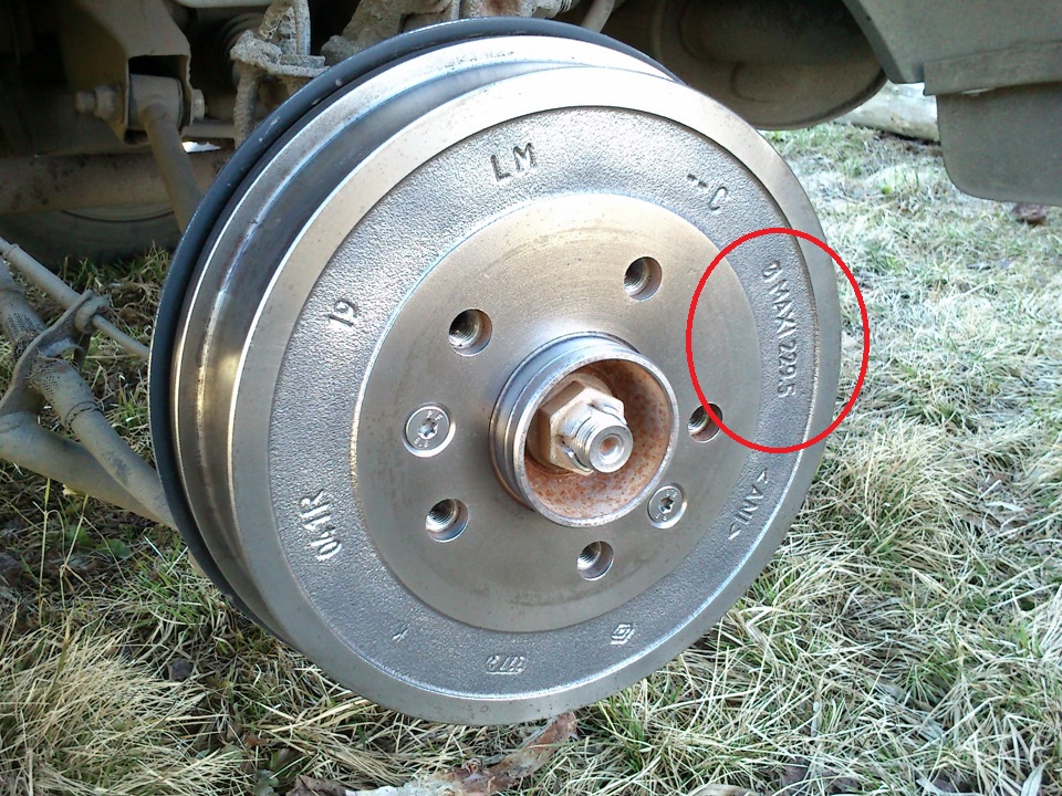

Кстати, на барабанах есть максимального диаметр износа, дальше замена.
13.03.2024, 15:49
#764
Регистрация: 03.01.2014
Сообщений: 9,347
Время онлайн: 1 г. 11 мес. 3 нед. 1 д. 20 ч. 31 мин. 28 сек.
: 10933
Re: Задние тормоза.
Сообщение от ViBer
С учётом того, что минимальный у нас 228,5, то, видимо, бараны на 1 комплект колодок и рассчитаны

Хочу подкрасить тормозные барабаны. Перед этим очистить от ржавчины и обработать преобразователем ржавчины. Никогда не снимал. Достаточно просто открутить винты и они снимутся или сложнее это?
---------- Добавлено в 06:48 ---------- Предыдущее написано было в 06:44 ----------
Кстати, на сколько TORX нужен?
17.04.2024, 07:23
#776
Регистрация: 26.12.2010
Сообщений: 8,172
Время онлайн: 4 лет 8 мес. 3 д. 14 ч. 27 мин. 10 сек.
: 10904
Адрес: Мск
Re: Задние тормоза.
Vit161, моё имхо:
1. неблагодарное это дело- красить барабаны, через год ржа вылезет.
2. Снимать м.б. непросто, и к ступице могли прокипеть, и буртик может мешать. Торкс 40, емнип, и покрепче, я один сломал, теперь сильно эти винты не затягиваю.

Сообщение от Vit161
Strusto, не понял о каком буртике речь..
Барабан со временем изнашивается, но самый край колодки не трогают, при износе барабана механизм самоподвода может раздвигать колодки и при снятии барабана колодки бутут цепляться за этот буртик барабана.
Сообщение от Vit161
Повторюсь, я их никогда не снимал.
Стараюсь раз в два года барабаны снимать и немного колодки разводить.
