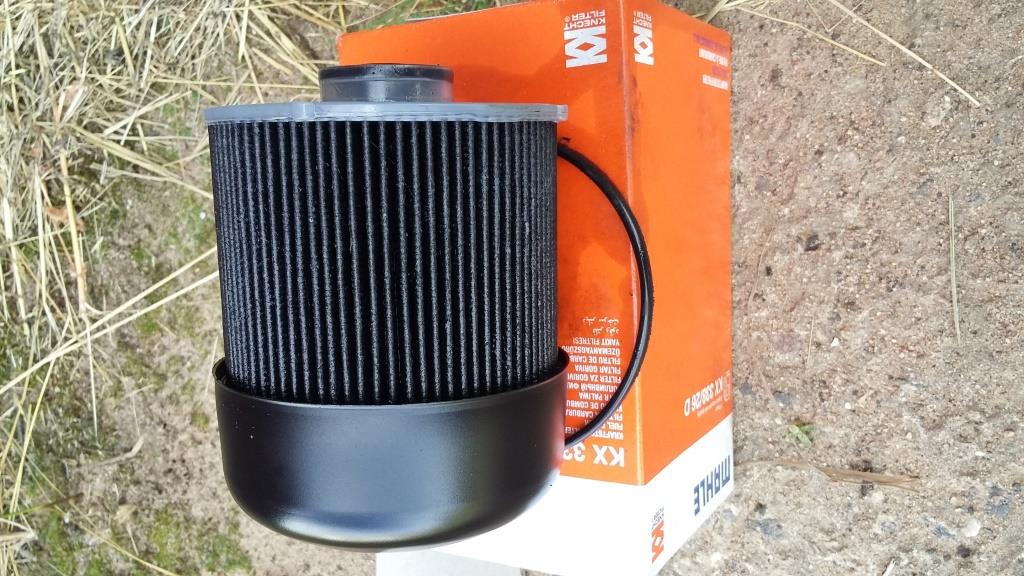

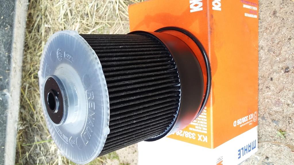

Заменил топливный фильтр, стоял 28D ,поставил в это раз 26D,пробег на нем около 40000,грязи конечно на нем многовато.Но свои функции успешно выполнял.Это он через себя около двух тонн соляры пропустил по скромным подсчетам....
(97.9 Кб, 286 просмотров)
(133.8 Кб, 294 просмотров)

Ну даже при расходе 6л на 100км и то 2400л.. а если учесть, что обратки за те же 100км в бак сливается в несколько раз больше , то через него прошло как минимум тонн 20....

Ну конечно, с учетом обратки так и есть,но обратка то уже очищенная, а вот вся грязь от первичной. Фильтр конечно черный весь,но думаю еще тысяч десять спокойно бы работал. Оставил в гараже, в следующий раз как буду там,то разрежу и изнутри посмотрю какой он. Заменил просто ради интереса , да и прикупил пару фильтров оригинальных МАЛЕ недорого.То есть тридцать-сорок тысяч километров для нашего фильтра с учетом нашей соляры вполне себе реальный срок замены.

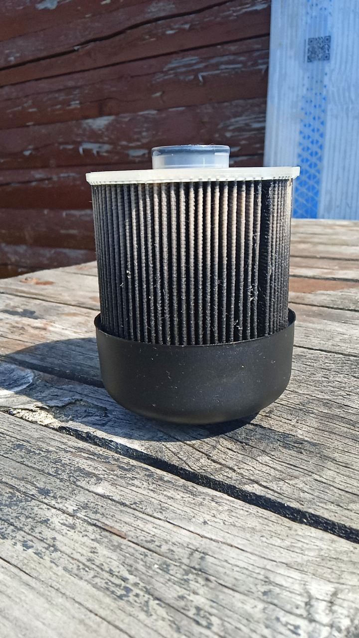

Мой почище был
37750км пять лет эксплуатации.
(257.1 Кб, 320 просмотров)

Разрезал снятый топливный фильтр-грязный он конечно довольно сильно,причем бумага уже почти вся пропитана черным.Многовато наверное все же будет 40000 пробега...Заметил кстати ,что перестали бегать воздушные пузырьки в трубке подающей.Может тщательно все собрал в отличие от сервисменов ,а может фильтр забитый давал сильное сопротивление и поэтому подсасывало воздух...
я на своем проехал 60ткм пока еще не разрезал. Но ничего особого после замены в движении не заметил...

Разрезал не сам корпус,а элемент фильтрующий-у меня фильтр разборный.Ну и наверное зависит все же от заправок,где заправляешься.Довольно часто в последнее время заправлялся на небольшой частной заправке-там скидки на топливо хорошие,но наверное и фильтров в емкости там никаких нет и в помине...А в работе мотора да.ничего не поменялось
