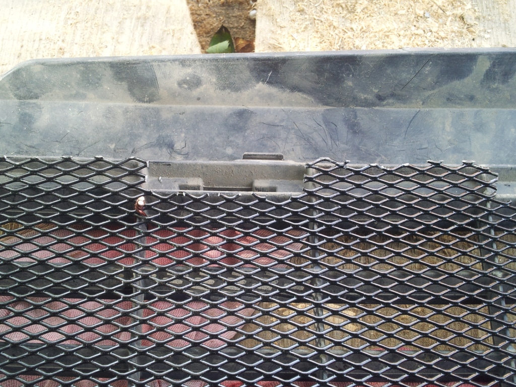

Сетку вырезал ножницами по металлу, но она просто режется и обычными ножницами. Сделал вырезы на сетке в местах крепления инкрусташки и все приколхозил медной проволочкой в лаковой изоляции сечением 1,5мм (какая была под рукой)

Сборку производил в обратном порядке.
Вот что получилось: (Цена вопроса 380 руб за сетку в магазине)
Всем удачи.
Рад если мой отчет поможет при установке.

снять декоративную накладку, открутив шесть болтов
Пасиб за отчет, а эта накладка кроме болтов еще на защелках держится?
Откручивал эти болты, не снимая бампера, но накладка от бампера не отделилась.
Да. Восемь защелок внижней части решетки (для этих защелок вырезы на сетке делал), две и направляющая в нижней части бампера.

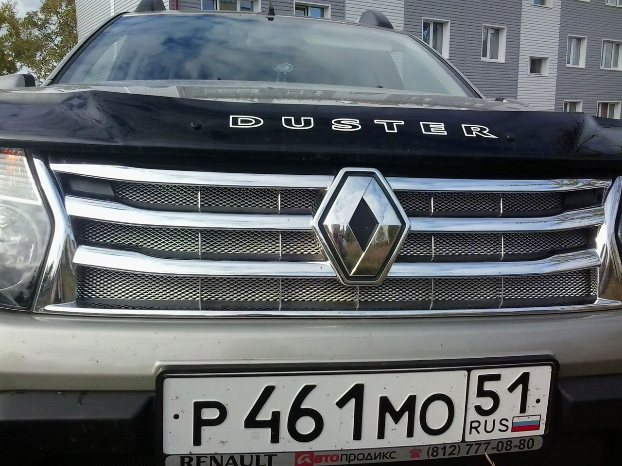

Купил в автомагазине сетку серебристую за 400 рублей, 2 часа работы с перекурами и подгонками и вуаля

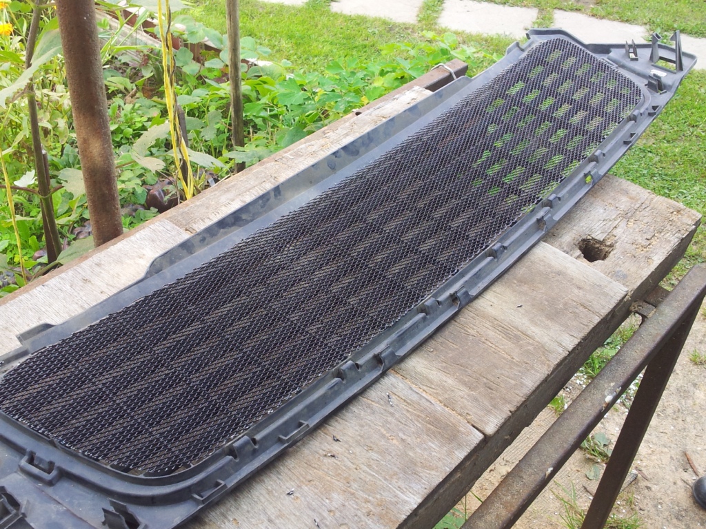

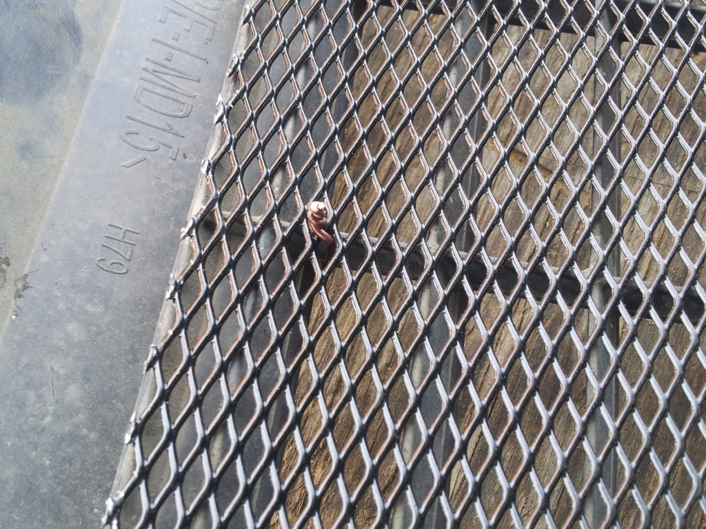

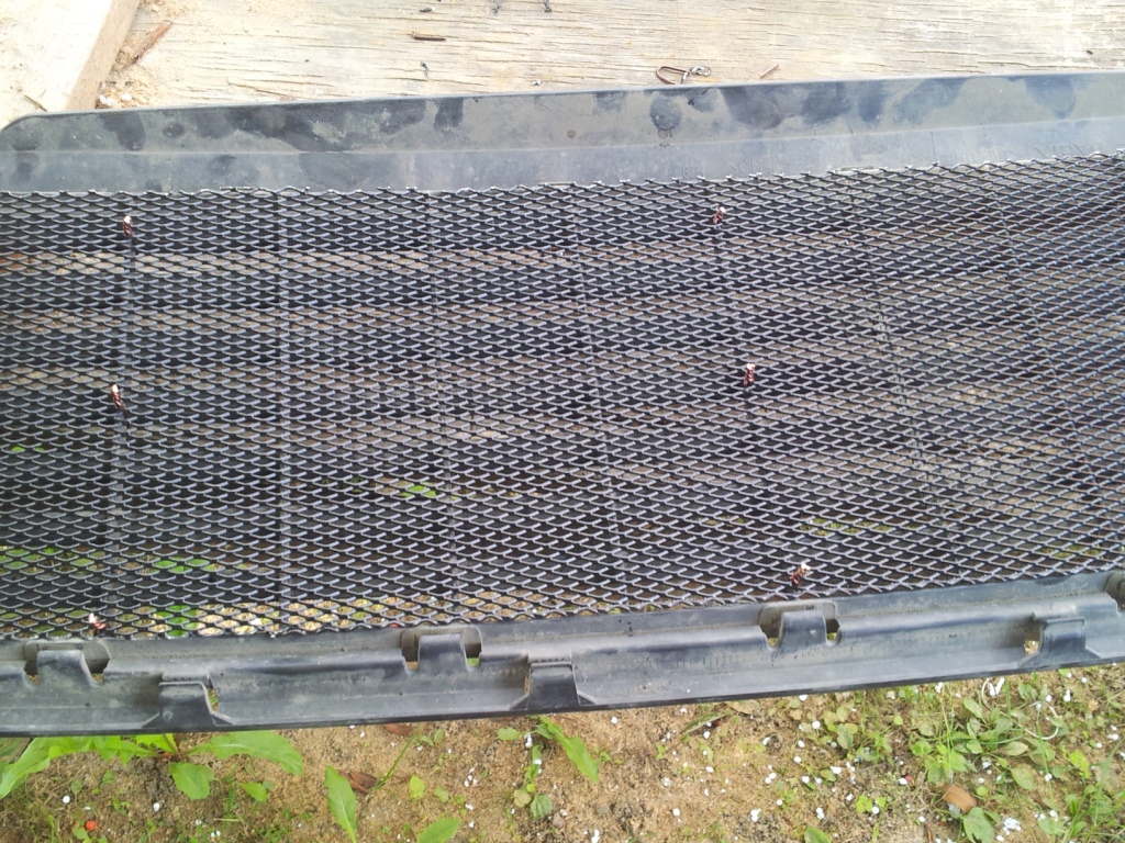

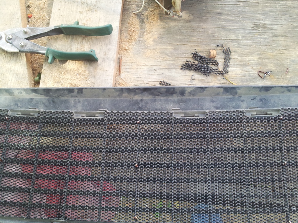

ID:	36739   Нажмите на изображение для увеличения
ID:	36740   Нажмите на изображение для увеличения

Сообщение от БерСер Посмотреть сообщение
Снимал бампер или без съема обошлись?

По умолчанию Re: Защитная сетка на радиатор
Снимал, разобрал его почти полностью. Верхняя часть обрешетки состоит из трех частей - хромированной накладки со значком, верхней черной обрешетки и, собственно, самого бампера. Ничего сложного, главное - не резать сетку, пока не разберешь и не примеришь.

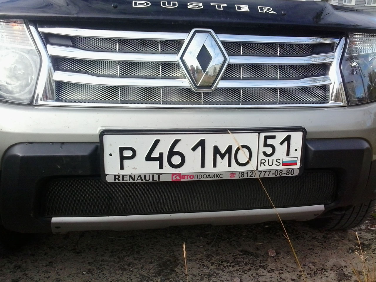

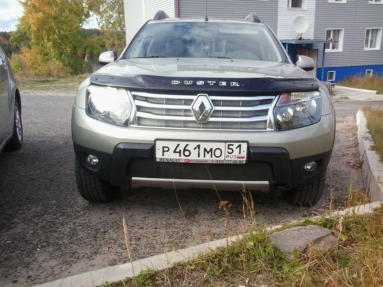

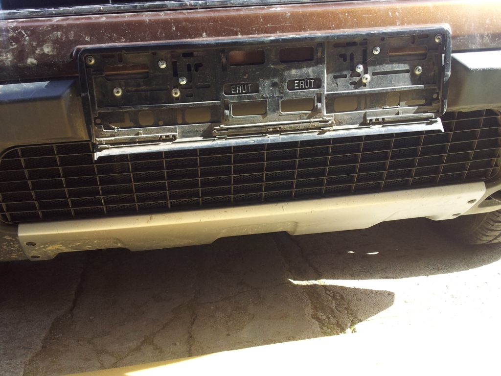

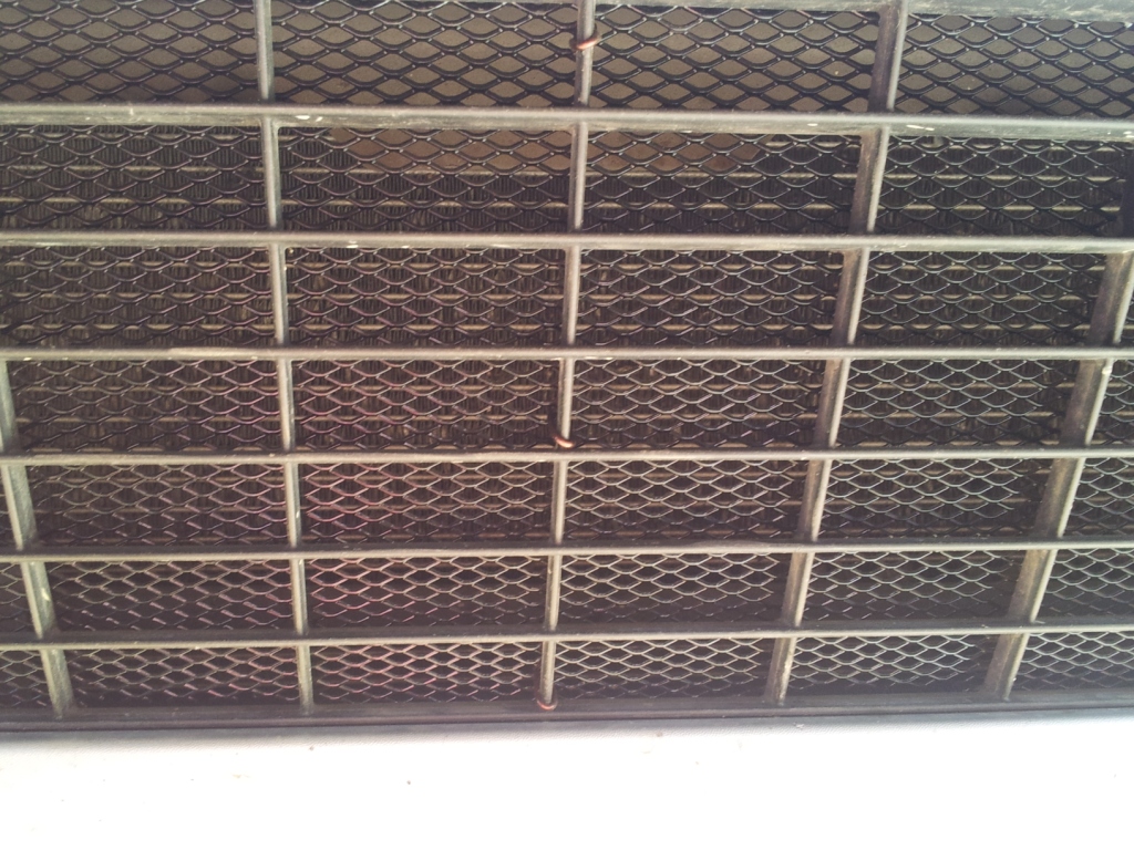

Скоро закончится время самостоятельных помывок машинки на даче- будем ездить на мойки, на одной из которых мне замяли соты радиатора безумным давлением их мойки...таджикские ребята наверное хотели как лучше... ну а получилось- то что получилось.... На тот момент на Дастере моем стояла сетка только внизу (приколхозена сверху), вверх практически ничего не попадало.... а вот после этого случая я решил и вверх поставить.
Хорошо, что к этому моменту решение по установке сетки вверх без снятия бампера было уже опубликовано-
http://www.dusterclubs.ru/vb/showpos...&postcount=797
Спасибо valese за это!
Очень не хотелось снимать бампер.
А так делов на полчаса. У меня после откручивания 4 торксов на 30 и оттягиванию верхней части бампера вперед- рука свободно пролезала в эту щель,чтоб нормально закрепить сетки стяжками. Кстати у valese указан размер сеток 250*370 мм.
Продается такая сетка шириной 25 см и длиной 1 м. Так вот 25 см- это много- я подрезал ее и по высоте- 21 см получился. Вообщем у меня размеры сеток 21*37 см.
Еще раз спасибо клубню!!!
Теперь можно и под мощную струю на мойке!
