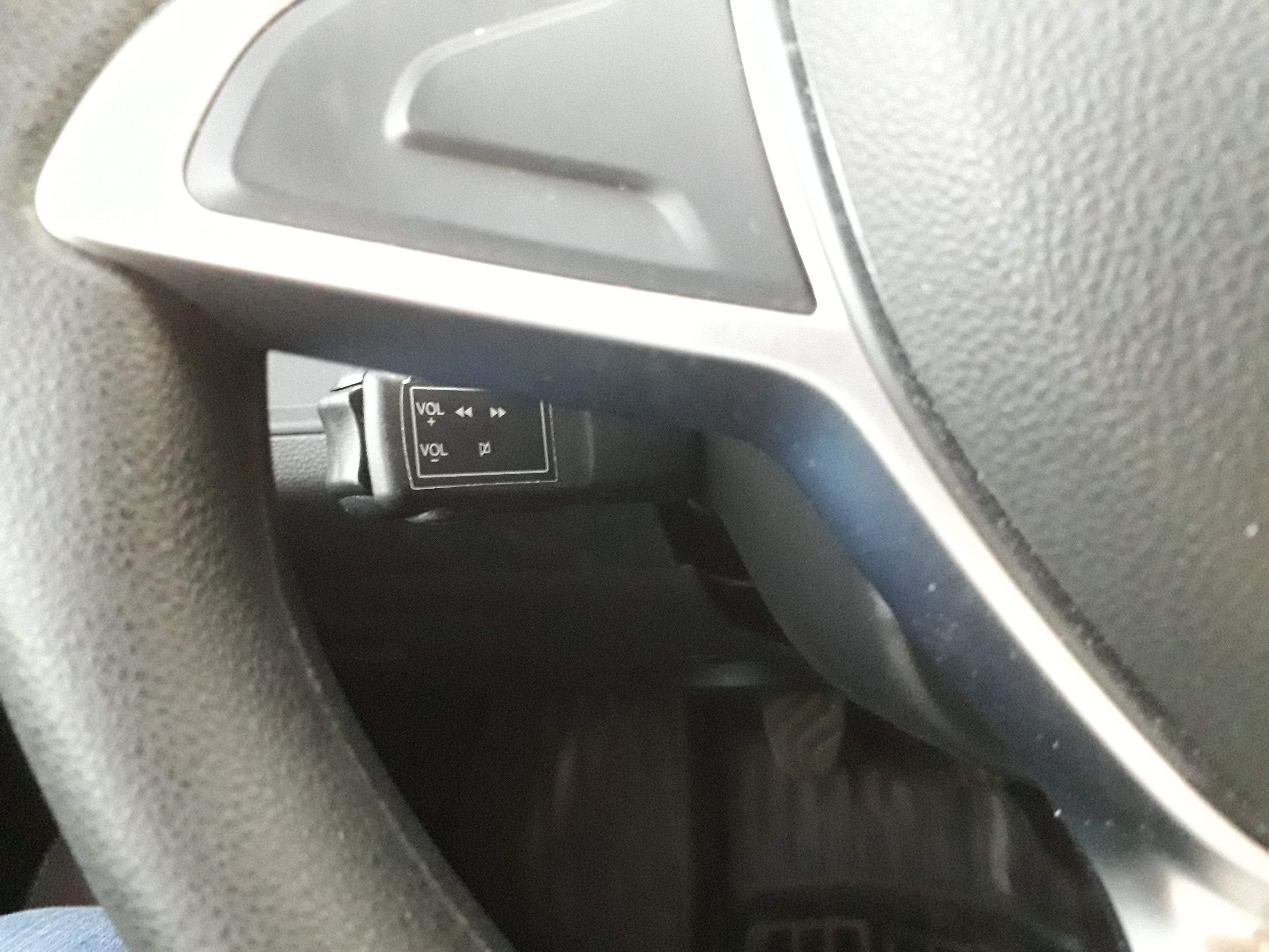

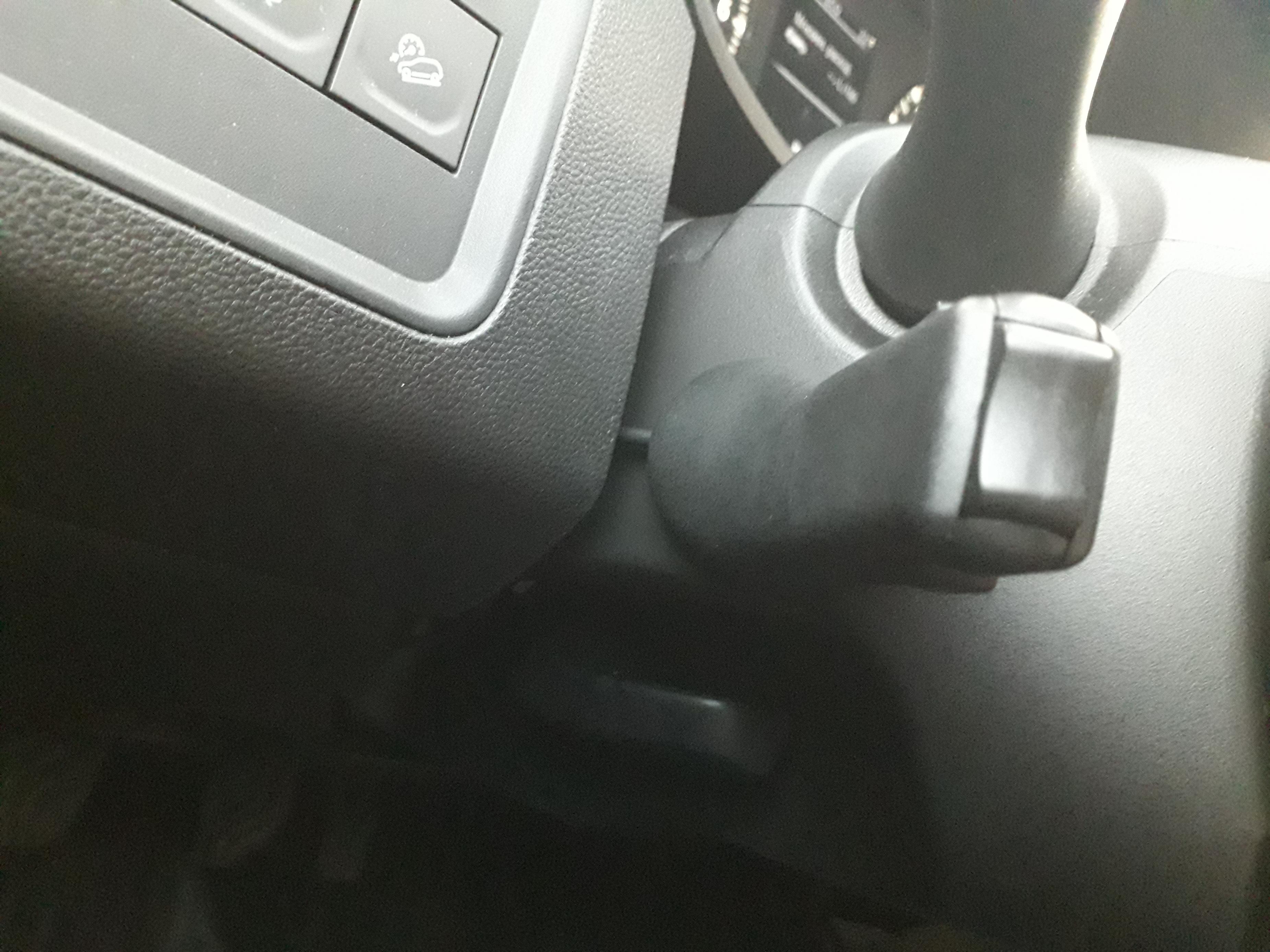

Благодаря ценной информации от Kulikage самодельный круиз был допилен и успешно активирован.
На плате джойстика управления с али заменил резисторы и поменял один микрик на кнопку с фиксацией.
По эргономике не все так однозначно. Кнопками "+" и "-" пользоваться удобно, а "Res" и "0" под вопросом.

Bublic, расскажи поподробнее. Что за джойстик, как крепил, куда чего паял?
Старый 03.08.2022, 10:06   #767
Bublic
Аватар для Bublic
Онлайн: Bublic вне форума
Был(а): 25 авг 2023 07:45
Адрес: Пермь
Автомобиль: Duster 2021
По умолчанию Re: Круиз-контроль на дизельном дастере 2021
Сообщение от Vit161 Посмотреть сообщение
Вот ссылка на товар на али.

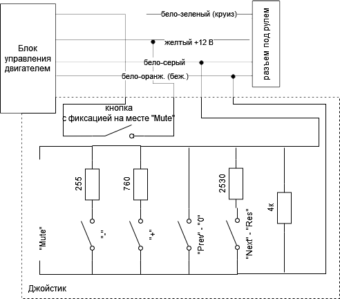

Его используют для управления громкостью андроид-магнитол без крутилок. Там куча фоток как это все выглядит и как можно закрепить. Я пока приклеил на скотч который уже есть на нем. Но можно и на саморезы(есть в комплекте) или болтики прикрутить.

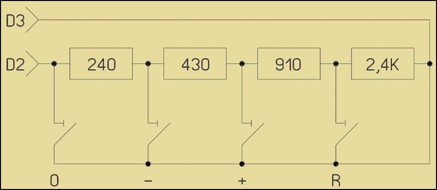

Вот схема:
Название: Схема круиза итоговая.png

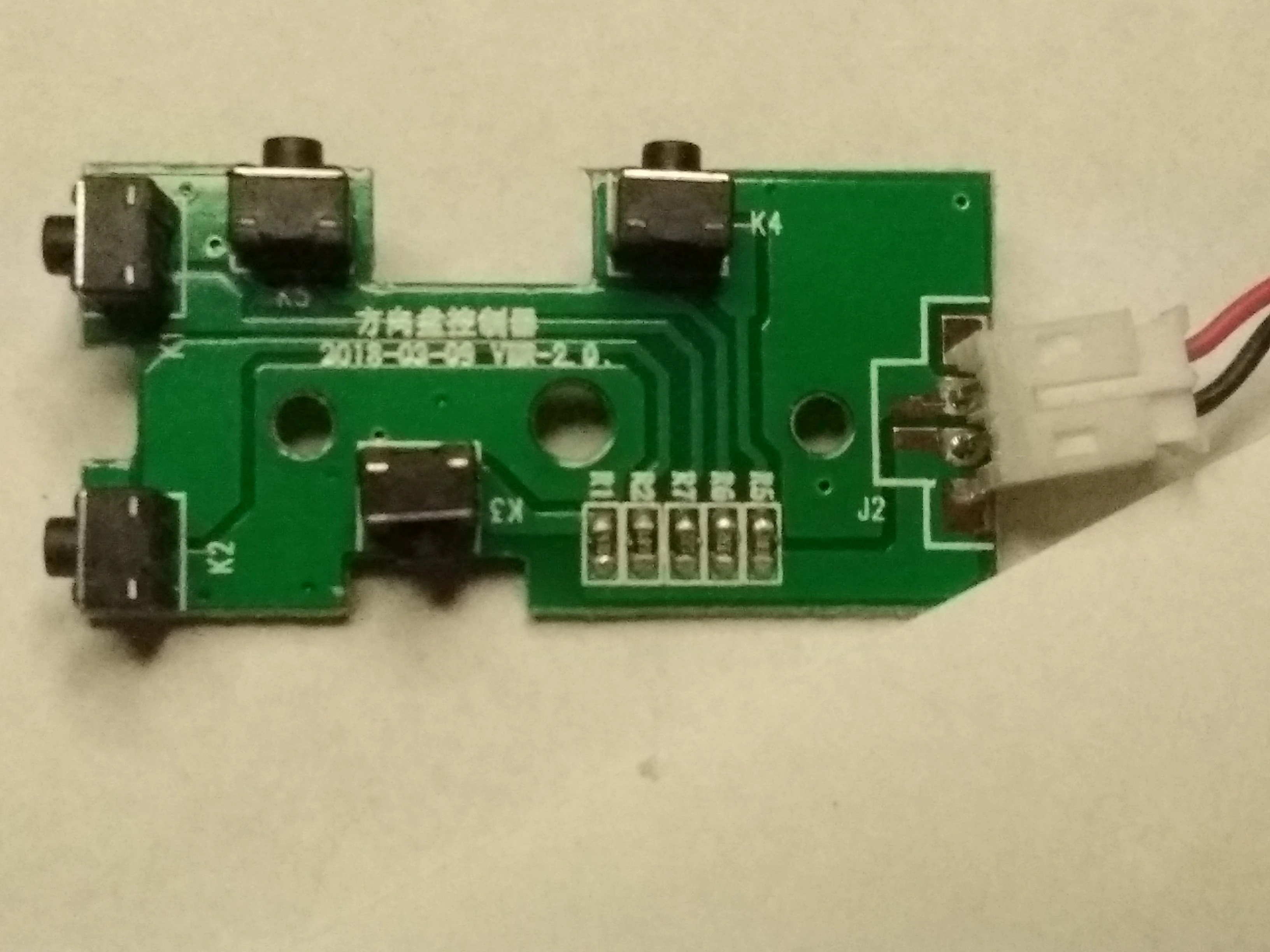

Так выглядит исходная плата:
Название: плата джойстика.jpg
На плате поменял смд-резисторы, допаял один на 4к в параллель и поставил перемычку для кнопки "0". Вместо микрика "mute" приклеил микро-кнопку с фиксацией для включения круиза.
Резисторы поставил те что удалось купить в магазине как можно ближе к схеме. Один немножко большей размерности. Паять их не просто. Теоретически можно взять самые маломощные корпусные.
Можно кнопку с фиксацией приколхозить в какое нибудь другое место, а заводской микрик mute использовать для Res".
Чтобы пластиковая кнопка упирался в плоскость честь пластика срезал заподлицо и залил циан-акрилатом с содой.

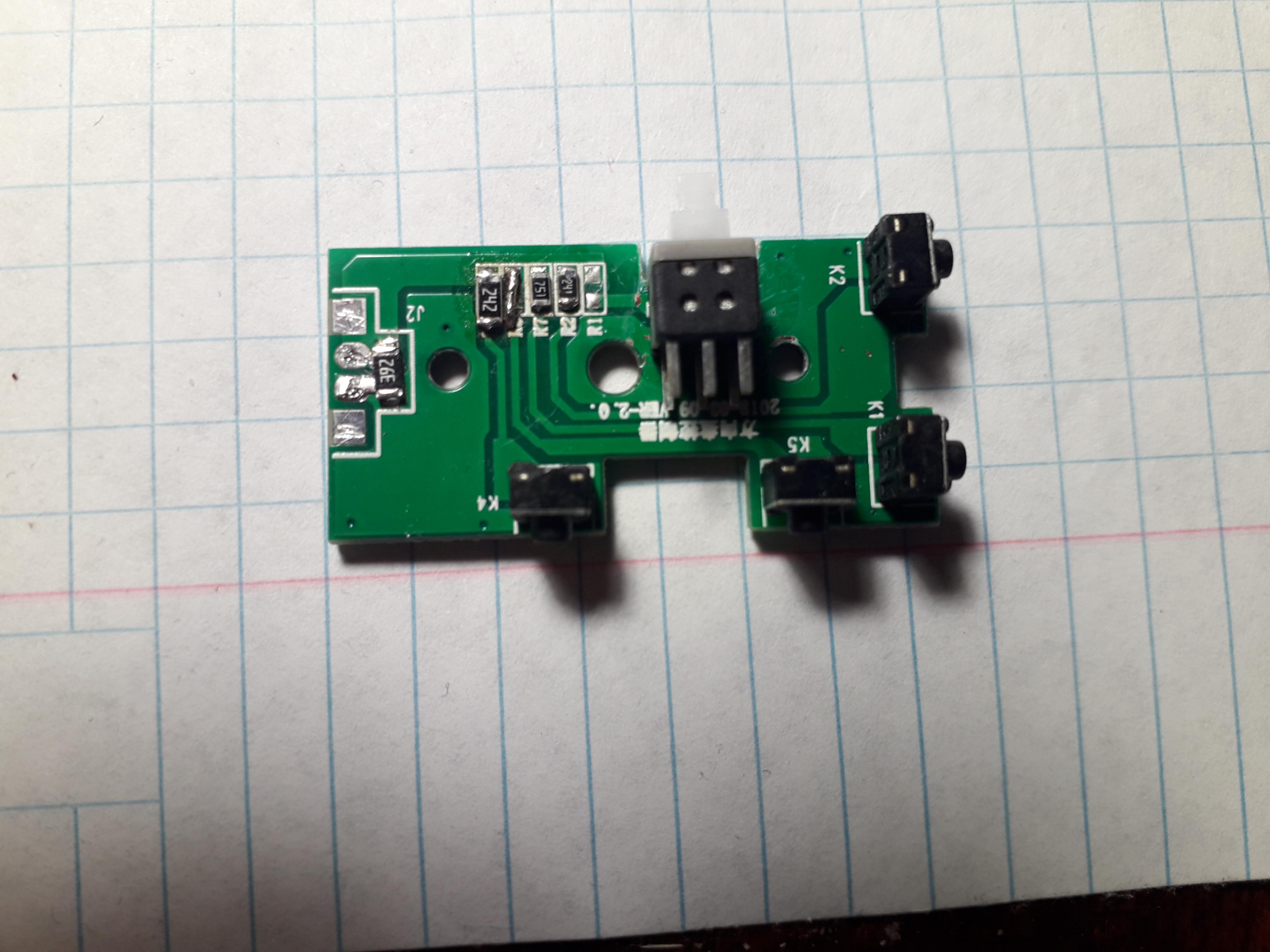

Так выглядит доработанная плата:
Подключил через разъем на случай снятия нижнего кожуха рулевой колонки или самого джойстика.
Так это все выглядит:

А вот схема на резисторах, для всех режимов, есть где?
Старый 03.08.2022, 10:29   #769
Bublic
Аватар для Bublic
Адрес: Пермь
Сообщение от Александр Ю. Посмотреть сообщение
Под режимами понимается круиз-контроль и ограничитель скорости?

Сообщение от Bublic Посмотреть сообщение
Выбор режима: Круиз или ограничение и подрежима: сброс, установка текущей скорости, изменение скорости, установка скорости, которая была ранее.
Старый 03.08.2022, 11:15   #771
Bublic
Аватар для Bublic
Адрес: Пермь
Для включения ограничителя +12(жел) нужно подать на бело-коричневый провод. Это все разжёвано в теме. Но вместо кнопки нужен 3-х позиционный тумблер on-off-on.
Схема с резисторами общая для управления круизом и ограничителем.
"+" - установка текущей скорости и увеличение на 2км/ч,
"-" - снижение на 2км/ч,
"0" - сброс,
"res"="resume" - установка скорости которая была ранее.
Тут я ни чего не придумывал. Просто реализовал эти кнопки в одном из конструктивов.

Эта схема полная? Для выбора подрежимов.
А то купил джойстик с пятью кнопками и переключателем на три положения.
Судя по тому что написано в этой теме, схема полная. Других я не видел.
У меня тоже самое, просто кнопки на плате последовательно с резисторами запаяны.

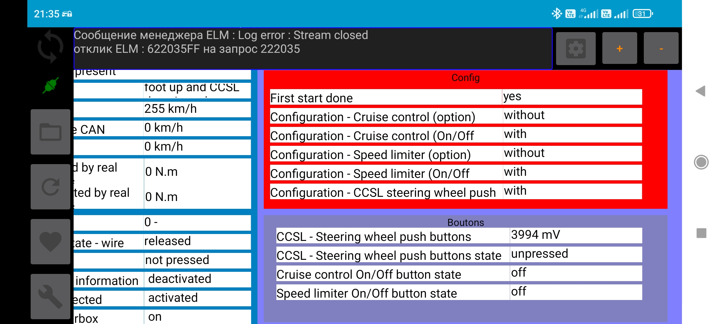

Посмотрите что у вас на этом экране:
У меня вот так и тоже не активируется:
Это типа диагностики условий для активации.
Получается кнопка включения круиза зажата, а кнопки переключения ЭБУ не видит.
У меня правда все самопальное сделано.
Это означает, что ЭБУ не видит кнопки? Может быть, что это из-за того, что сначала плату поставил, а потом до активации дело дошло?
Все правильно. Надо сначала все смонтировать, подать +12 на бело-зеленый +12в с желтого провода (включить круиз), а между бело-оранжевым и бело-серым должно быть сопротивление 4к. Потом уже активировать. У вас твикер показывает что цепь кнопок управления есть, но не нажата ни кнопка круиза ни ограничителя. Читал что можно любую нажимать при активации. Я жал круиз.
Это значит нужно отсоединить плату, обратно замкнуть провода, активировать круиз, а потом снова подсоединить плату? Или с платой тоже должна активироваться?
Старый 17.08.2022, 09:14   #779
Bublic
Аватар для Bublic
Адрес: Пермь
Сообщение от voody.net Посмотреть сообщение
Даа... что то я слишком развернуто написал....
Сейчас вам надо нажать кнопку круиза, чтобы в твикере напротив поля "Cruise Control On/Off button state" было "on". Сейчас она у Вас выключена, судя по скриншоту. Потом активировать. Разбирать ни чего не нужно.
Старый 17.08.2022, 11:58   #780
voody.net
Аватар для voody.net
Онлайн: voody.net вне форума
Был(а): 29 ноя 2023 10:54
Адрес: Ленинградская область
Автомобиль: Duster 2 1,5 dCi
Спасибо большое!!! Круиз включился после нажатия на кнопку. Везде стало with.
НО! СС/SL не включается
Без СС/SL не будет работать?
