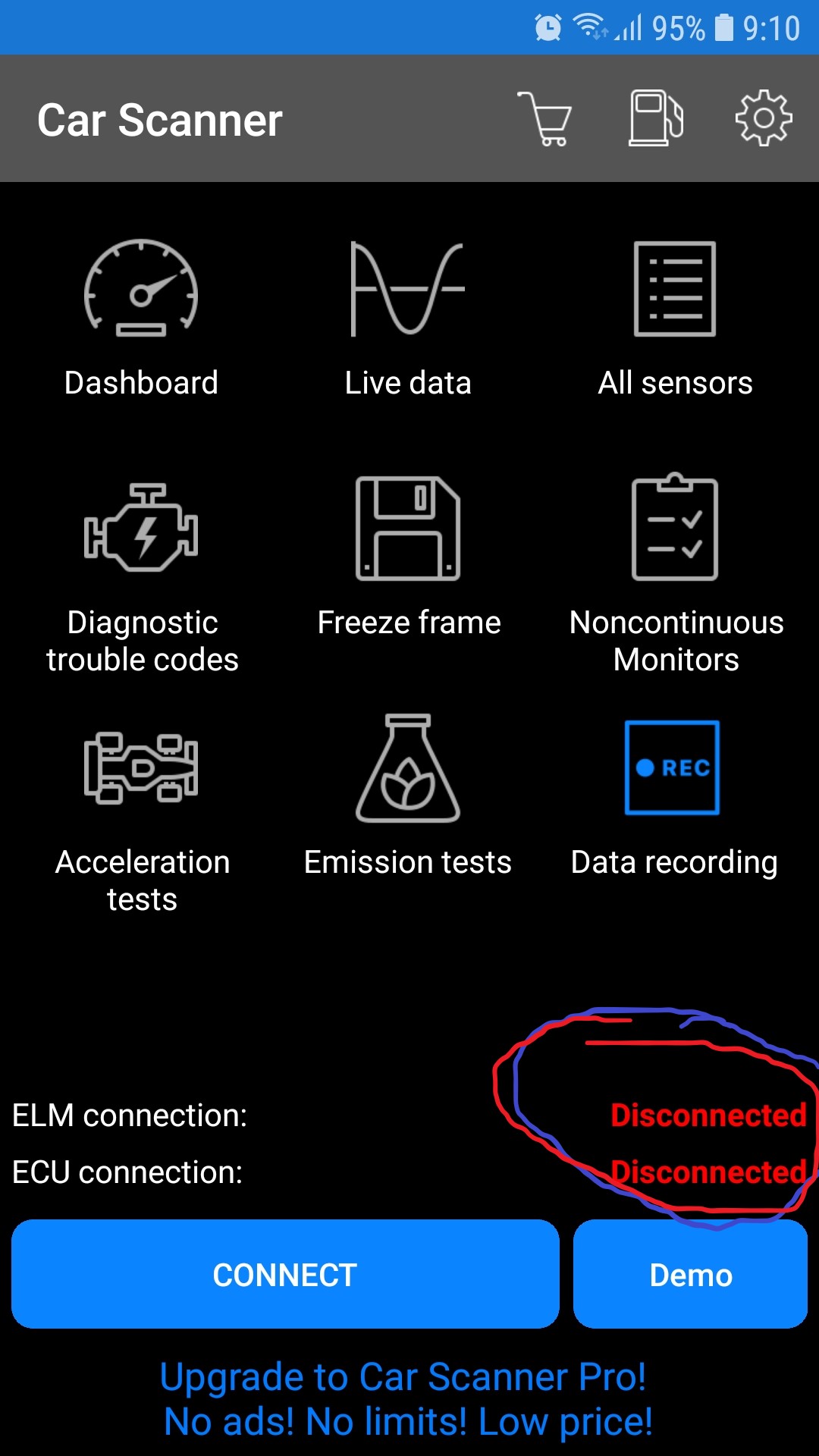

Сообщение от RangerPCW Посмотреть сообщение
То ли у нас разные Car Scanner-ы, то ли я в лыжи обутый... Не понимаю куда тапать, чтобы настройки БК поменять.
Когда обведенное будет не красным должен появиться еще один пункт меню. В нем-то и будет возможность активировать

Modigar, Kalkin, спасибо! Разобрался. В демо-режиме не показывало, а как к сканеру подключился, сразу нужная иконка появилась. Только сканер оказался "не той системы" (ц) - пришлось вернуть. Буду другой заказывать.

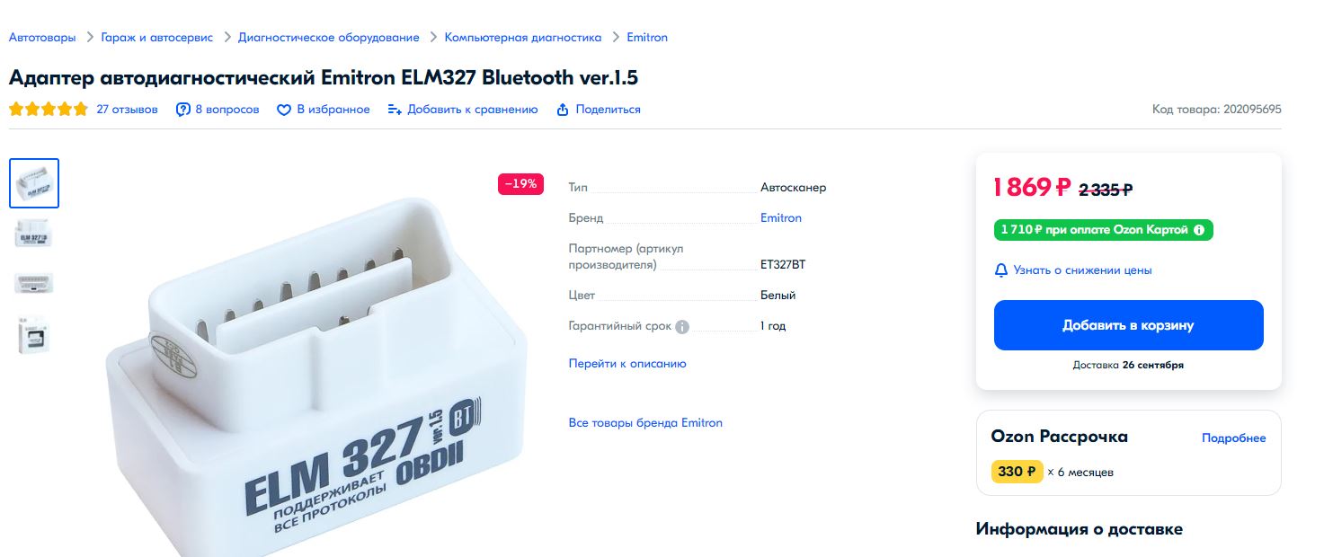

По совету, разработчика CarScaner, брал на озоне вот этот - работает.
Код товара на картинке.

Сообщение от vsit
ох и ни .. себе расценки

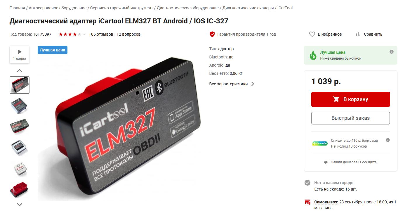

Брал до него на "Все инструменты" - не пошел.
Пришлось сдать. Решил не перебирать.
