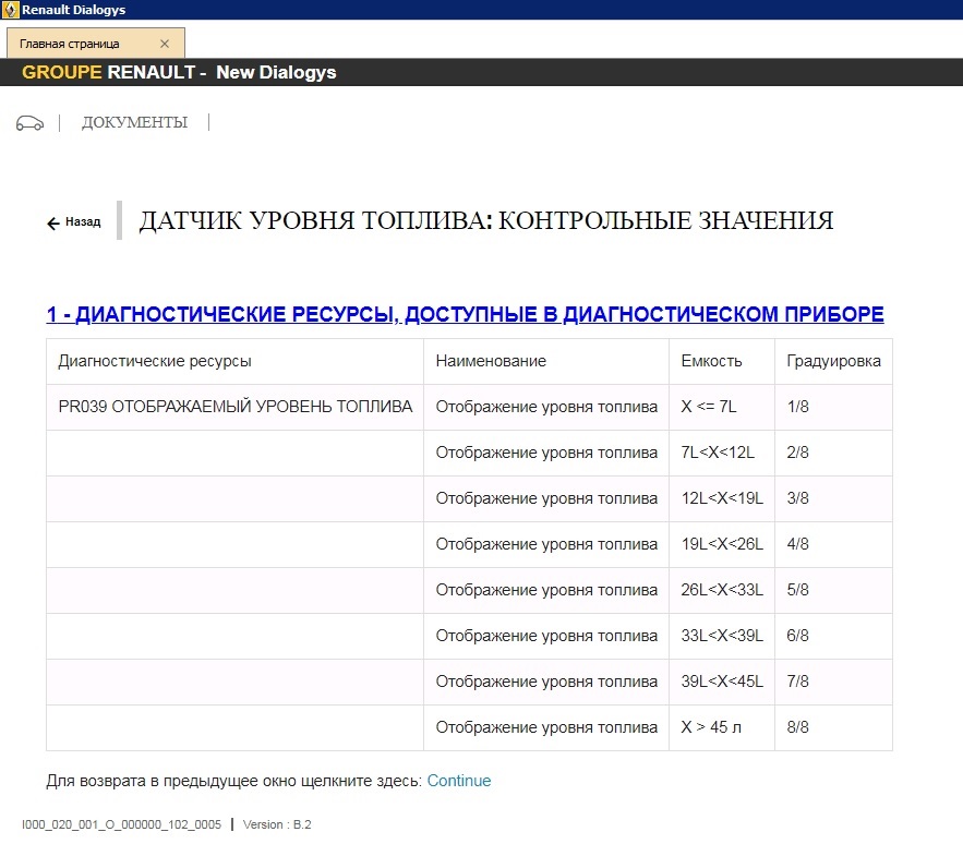

Нашел в онлайн Диалоджисе такие данные для топливного бака, для моего авто. У меня с завода совсем другие калибровки забиты. Может поменять?
А оно надо? Сначала Диалоджисе скачать , установить, разобраться?

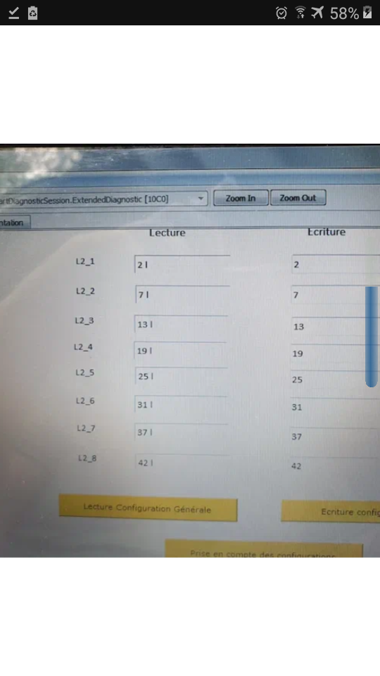

Сначала история, смешная, как мне кажется. Начитавшись темы, решил, что все же хочу вывести время на экран БК.
У меня сейчас вот так:
Хочу, чтоб было вот так:
Поскольку я, как бывший программист и действующий начальник над программистами, крайне негативно отношусь к людям, которые лезут в тонкие настройки софта не совсем понимая (или совсем не понимая), что они делают и какие у этого будут последствия, да и сканер покупать ради одной настройки мне казалось странным, решил позвонить в сервис к диллеру. Думал они сейчас за жизнь борются и уже наладили на поток обработку таких стандартных заказов.
ФИГВАМ! (народная индейская изба)
Им видишь ли инженер по гарантии запрещает такие вещи делать. Я настолько прифигел, что даже не спросил, сколько у них было успешных гарантийных ремонтов за последние полгода.
Поэтому вопрос: такой сканер подойдет?

О! А может вы знаете ответ на такой вопрос: у меня на БК 8 квадратиков, 7 - цельных, а последний - как бы из двух состоит, маленький квадратик внутри большого. Вот мне очень интересно, что будет, если ехать до суха:
- этот двойной квадратик будет до конца гориеть?
- или в какой-то момент он целиком погаснет?
- или сначала погаснет какая-то из его частей?
Я максимально выезжал так, что смог залить в бак 47 литров (без доцеживаний в горловину) - квадратик все еще полностью горел.
Можно запастись канистрой и проехаться до обсыхания из любопытства. Но делать это только из любопытства без необходимости не очень хочется. Тем более если кто-то знает ответ на этот вопрос.

Мне интересно зачем последний квадратик показометра топлива на БК разделен на две части? Это же должно какой-то смысл иметь. Дизайнер, придумавший такую визуализацию, хотел же нам какую-то информацию этим передать. Любопытно, какую?
Поскольку сам я чаще заправляюсь до загорания лампочки или сразу после ее загорания, то мне и интересно стало видел ли кто-то как гаснет этот последний квадрат - сразу весь или по частям? Или не гаснет вовсе?

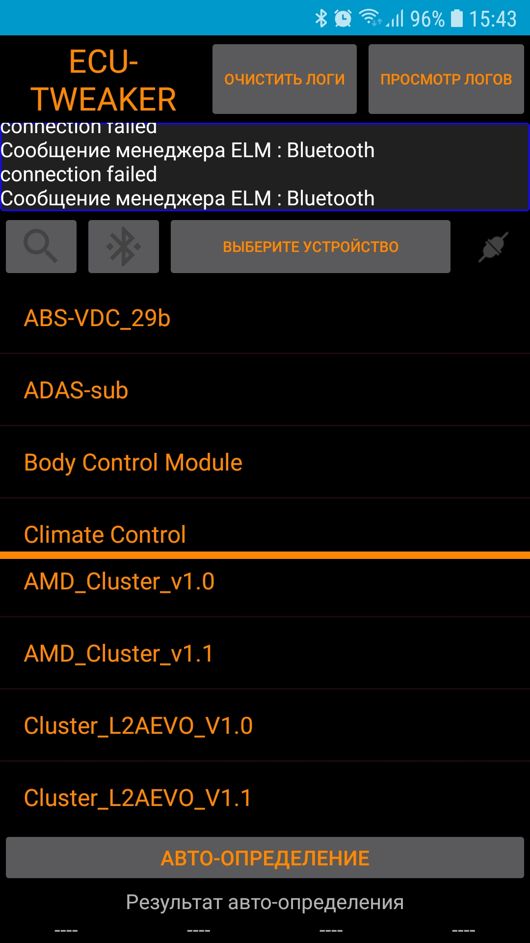

По умолчанию Re: Дополнительные скрытые функции и их активация
Эпиграф: "Чем дальше в лес, тем толще партизаны".
Моя цель: включить вывод текущего времени на "синем" компьютере.
Ноута с блютусом нет, поэтому Ecu Tweaker с 4pda с базами оттуда же, смотрю инструкцию и... И не вижу я Cluster_L1_L2_v6.09. Вижу такие (см. картинку).
Очевидно, я что-то делаю не так... Осталось понять, что.

Взял базы по ссылке из этого ролика. В них есть Cluster_L1_L2_v6.09.
На рестайле сначала целый кубик светится(и загорается лампочка), потом остаётся только контур кубика. Но количество топлива при этом я не замерял.

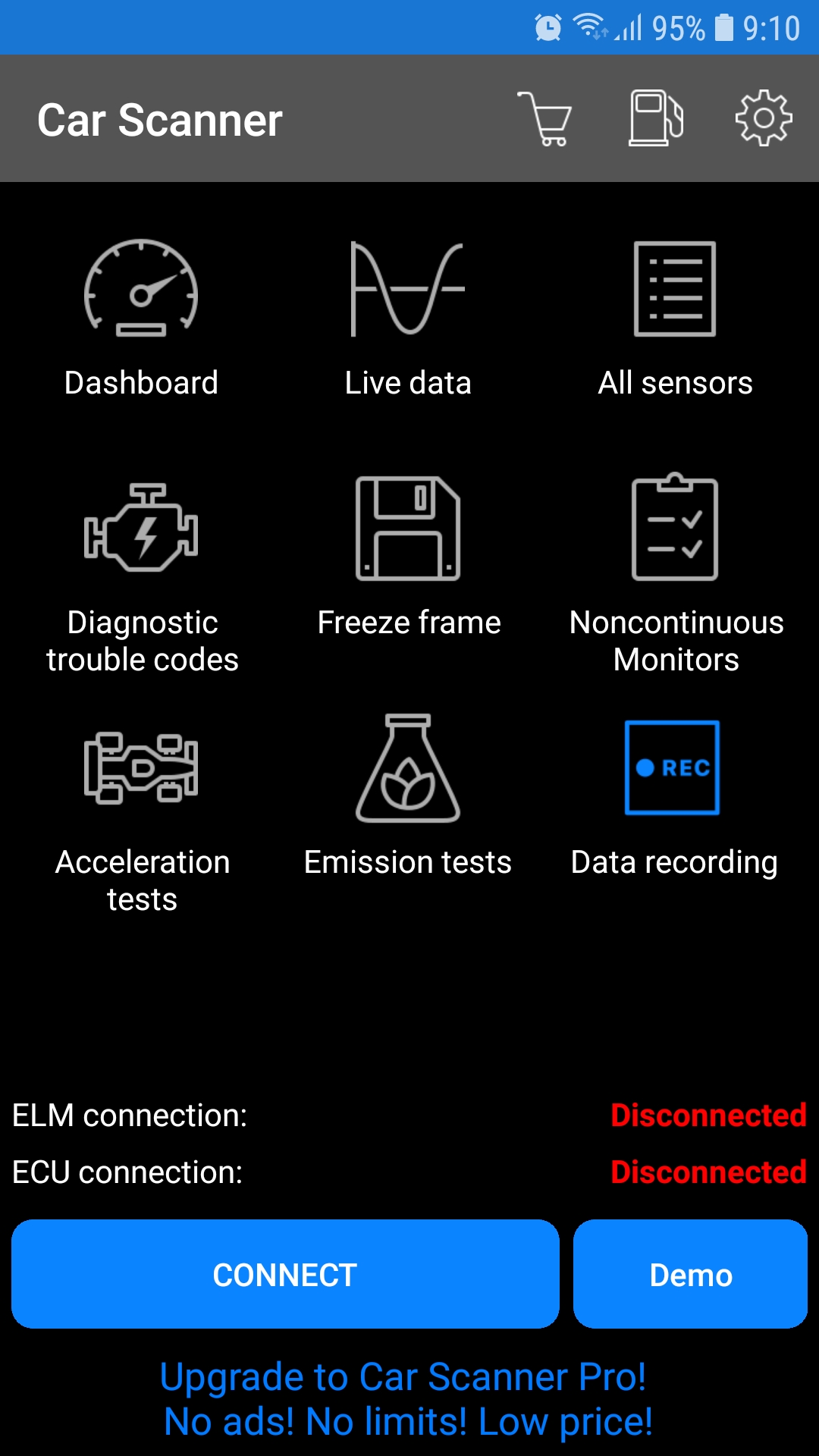

Сообщение от RangerPCW
КарСканнером проще это сделать.
Просто ставишь его на телефон, подключаешься и активируешь.

Сообщение от -=Df=- Посмотреть сообщение
а зачем замерять , вот программно можно посмотреть заложенные значения L2_1 остаток при котором остается контур кубика и начинает мигать.
2 литра. с погрешностью , возможно чуть больше.
Поставил на смартфон Car Scanner из гуглмаркета. Запустил, выбрал профиль, а дальше... туплю, наверно... не могу понять как через него изменить настройки БК, чтоб часы на прборке дуси вывести.

[/COLOR]Я с помощью всем известной китайской штуковины (прошивка1,5 обязательно) активировал и сигнализацию и задние габариты, ну и вывел на экран компа часы. Там можно и еще другие функции активировать например отключить зумер непристегнутого ремня и еще...нет не помню что еще.
Делал все с телефона прогой КарСканер. Единственная проблема это то что у этой программы в бесплатной версии есть ограничение по числу подключаемых функций, если не ошибаюсь 3 штуки. Но есть выход, я и на телефон жены установил эту прогу и получил еще к трем функциям бесплатный доступ. ELMку на пятнадцать минут просто одолжил у механика в мастерской.
Да и еще вспомнил что есть возможность подключить подсветку поворота противотумнками, но я включать не стал.

То ли у нас разные Car Scanner-ы, то ли я в лыжи обутый... Не понимаю куда тапать, чтобы настройки БК поменять.

Сообщение от RangerPCW Посмотреть сообщение
Смотрите
https://youtu.be/CAQEVby1I6s
