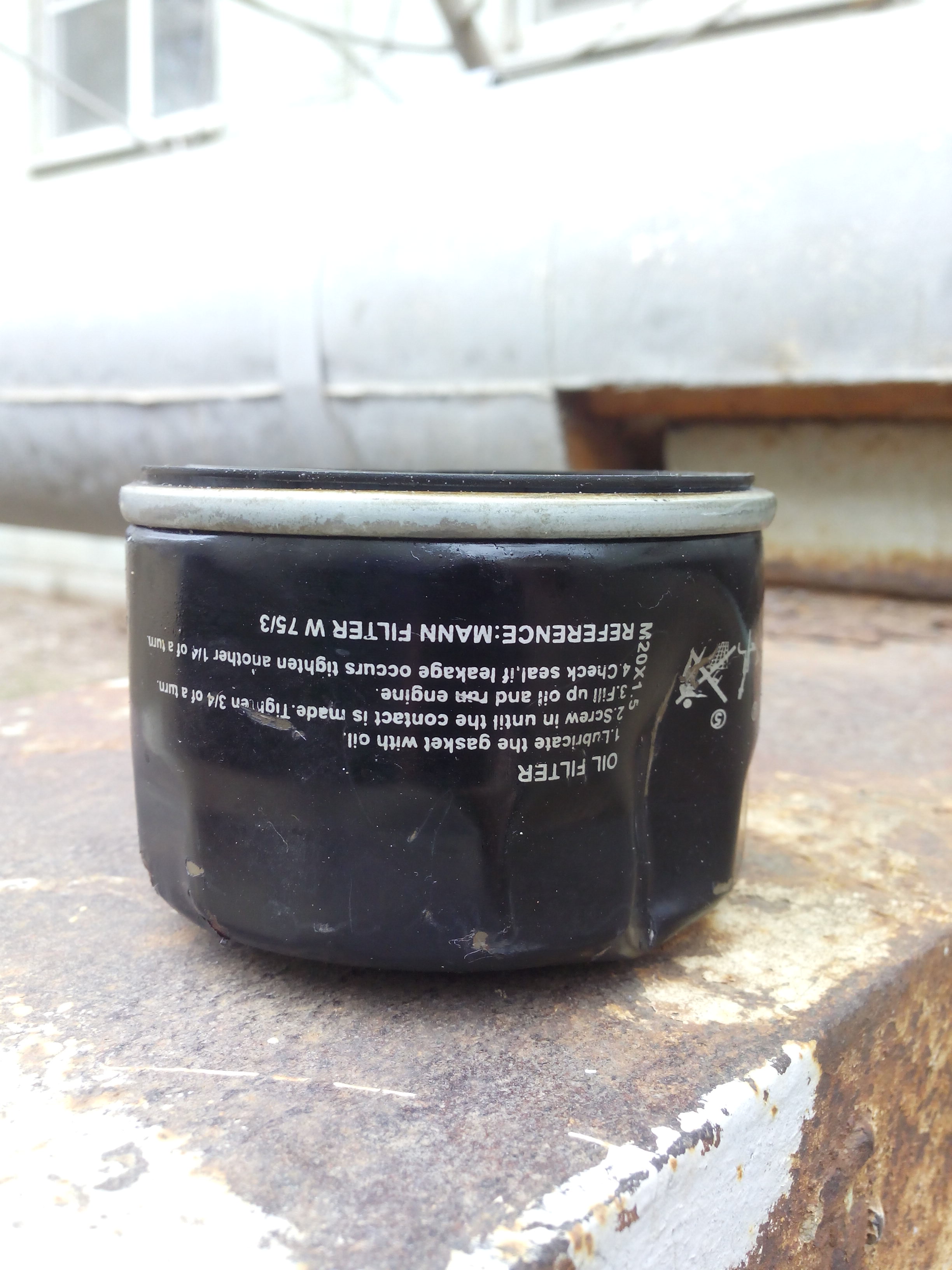

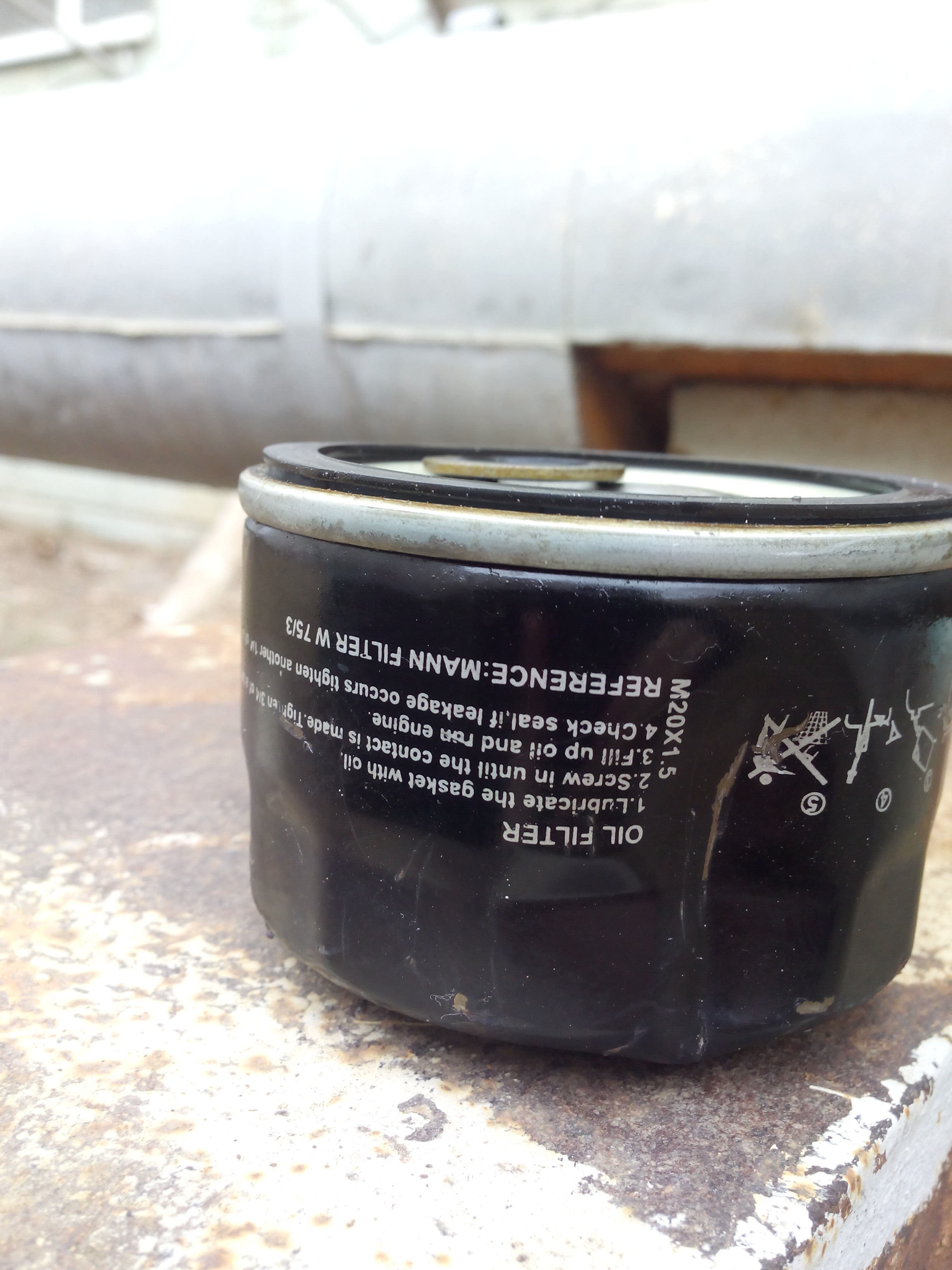

Другой в багажнике, чуть позже сфотаю.

Сообщение от Тррррр
Вот который сняли.
Фильтр от манн- 75/3.

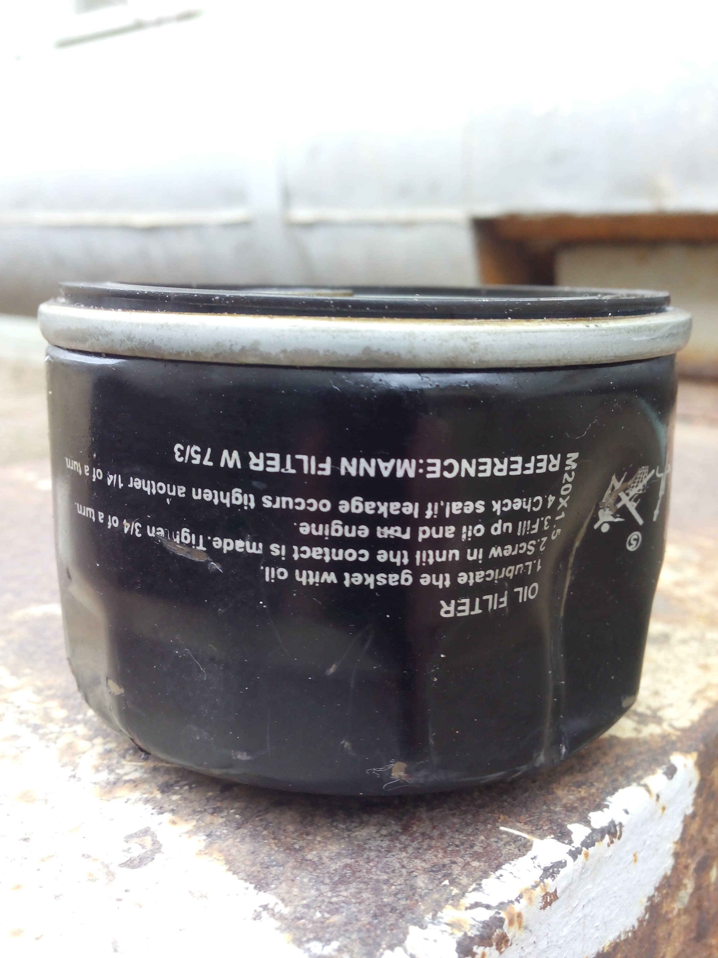

Сообщение от Sane
ОД должны такие ставить?

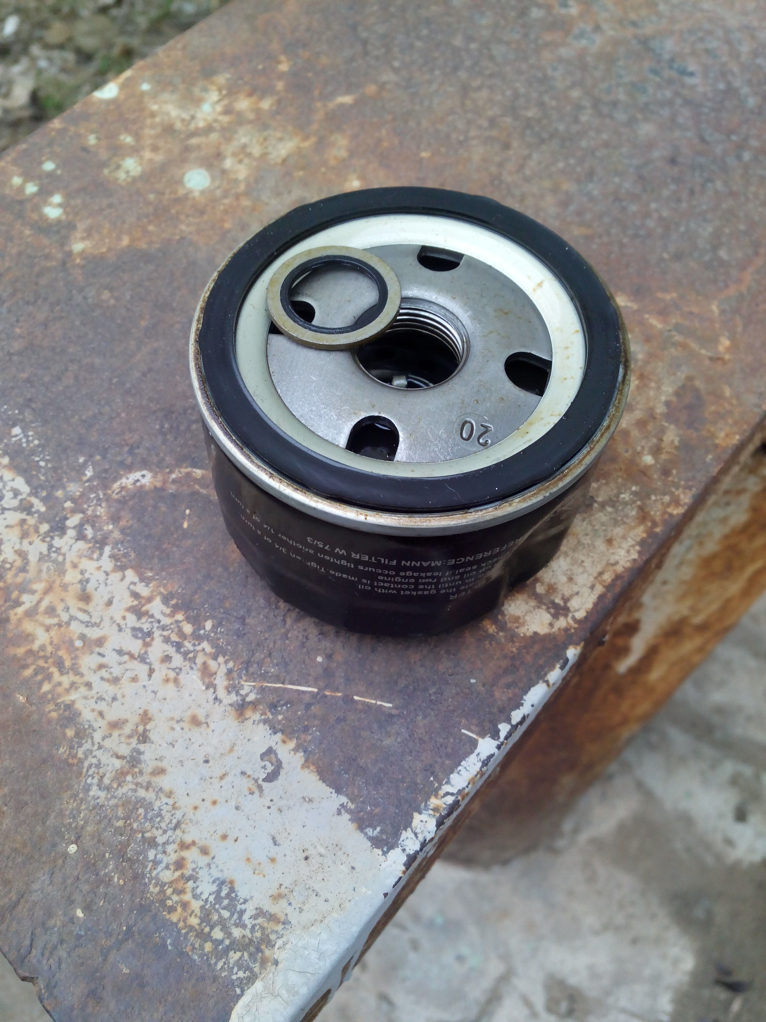

Сообщение от Тррррр
Нет, да и странный он, в 4 отверстия, у оригинала манн их должно быть пять.

Тут и грани шестигранник. У настоящего не грани. В теме про фильтра было что то про поддельный MANN.

Тррррр, а в заказ-наряде ТО-1 какой масляный фильтр написан?

Сообщение от Андрей_1974
77002741- 77

Сообщение от Тррррр
77002741- 77
А по факту поставили МАНН... Я бы накатал жалобу на этого дилера.

Дык вроде ж про манн была инфа, что бывает правильный "для белых" мэйд ин где надо, а есть "для третьего мира", мэйд ин хз где... второй - не брать... не?

Сообщение от Sane
Это МАNN, но не германского завода. Что-то вроде Ховатии или Словении. Качество с германским рядом не стояло. Вот германское и корейское подразделение MANN без вопросов.

По поводу MANN с четырьмя отверстиями. Хотел купить для весеннего ТО, а на сайте магазина фото
Сообщение от Bizet
теперь ломаю голову, покупать или искать в других местах?
