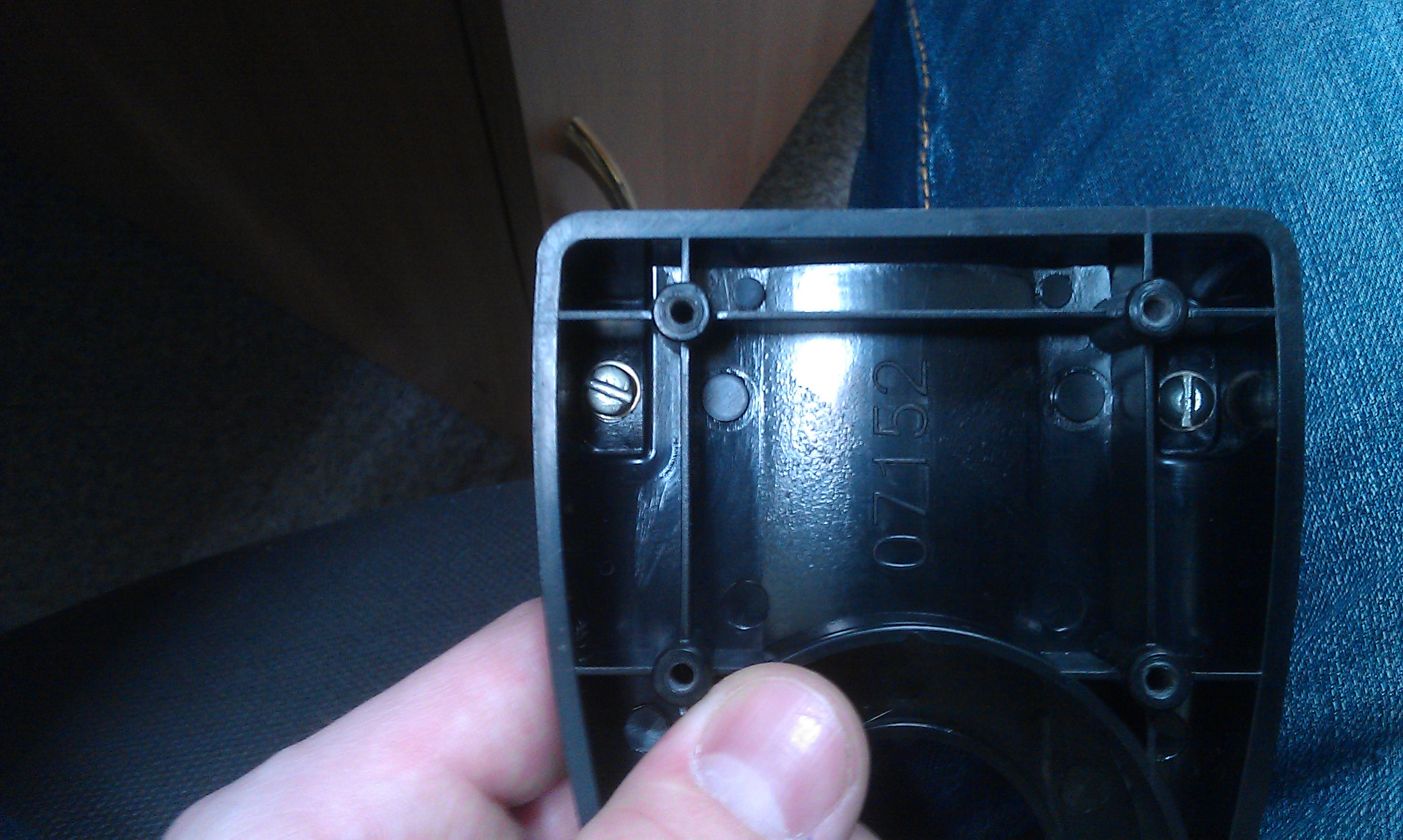

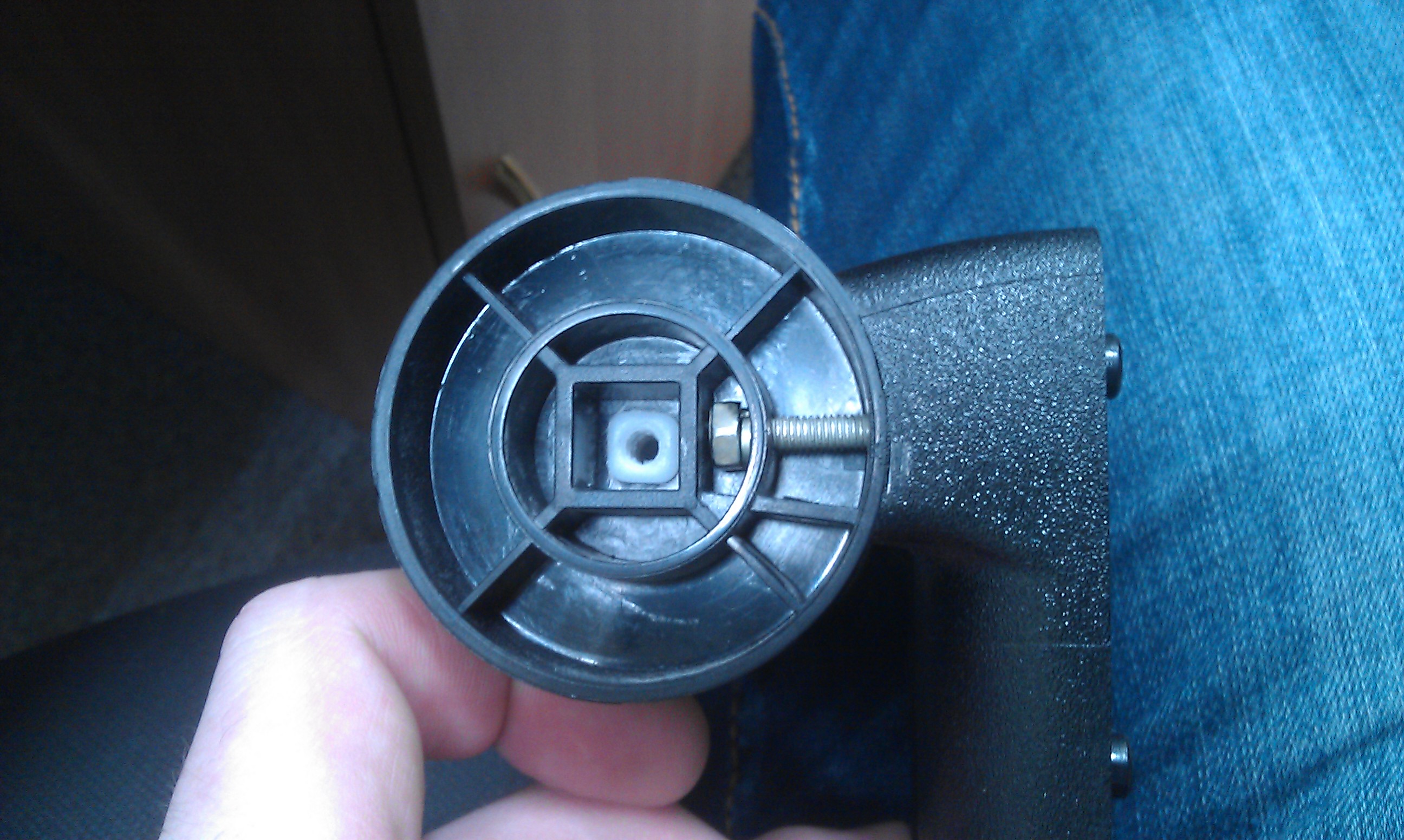

Доброго всем вечера,сломался мой подколотник,точнее поворотный узел,и ещё узнал что не по фен шую я его устанавливал)точнее кронштейн,а задом на перед)
Последний раз редактировалось Wolf714; 09.01.2015 в 22:04.

Таким образом можно как закрепить уже отломанное ухо,так и до того как оно сломается укрепить его.
ID:	68558   Нажмите на изображение для увеличения

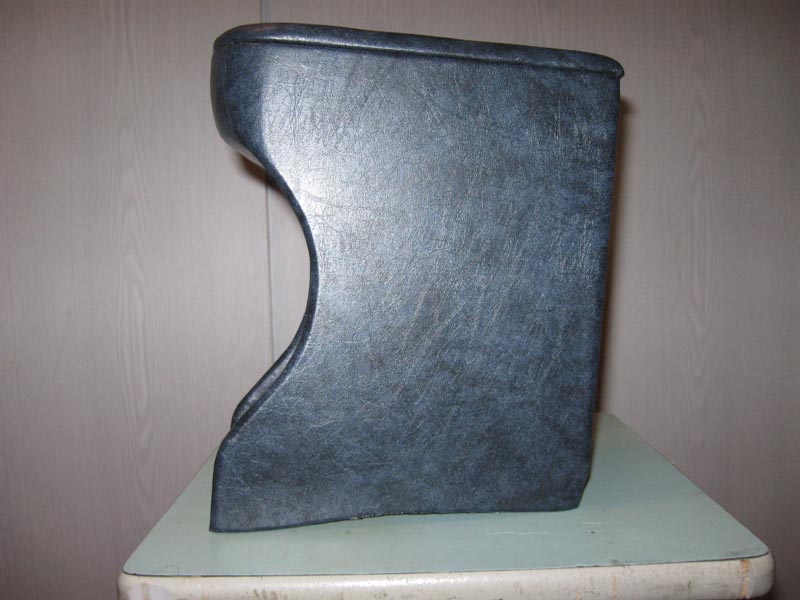

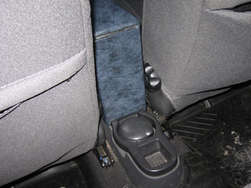

Старый 14.01.2015, 19:59   #766
a2b
Аватар для a2b
Онлайн: a2b вне форума
Был(а): 09 фев 2025 15:56
Автомобиль: Privilege 1.5 dci, ESP, чип RSW
По умолчанию Re: Подлокотник и его установка

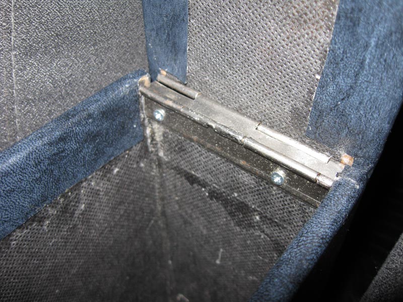

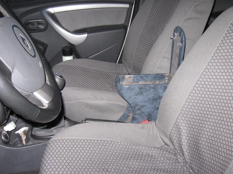

В былые- толстые и спокойные- времена от приобретения обсуждаемых вариантов изделия удерживала где-то виденная картинка раскладки всех сидений в одну плоскость – а посередке будет торчать этот подлокотник, как … , значит, нужен легкосъемный не в ущерб прочности. Жизнь заставила в качестве подарка к празднику спрогнозировать цену подлокотника (ОД- 9тыр), и жаба почему-то даже не ворохнулась, а вот здравый смысл сложил три пальца в фигу…ру… Но для аргументированного ответа кризису этого показалось мало, да и хотелка все равно оставалась. Больше всего времени заняли сборы на снятие профиля посадочного места будущего подлокотника, аж пара предновогодних недель! – ну очень занятый. Для минимизации затрат на пробный макет остановился на готовом к утилизации ДВП. Размер самой крупной детали, как оказалось, не превысил стандартного листа А4, общая площадь заготовок укладывается в 6-7 таких листов, так что можно использовать даже обломкиНажмите на изображение для увеличения
ID:	68580. Детали соединял клеем ПВА, им же клеил спандбонд (? – черный укрывной материал для грядок) на внутренние поверхности. Для внешней отделки хватило куска кожзама примерно 30*60 см., его клеил на прозрачный «Титан».Нажмите на изображение для увеличения
ID:	68581Успешно реализовал инженерную изюминку конструкции – защелку крышки на основе двусторонней петли, слепленной на коленке из рояльнойНажмите на изображение для увеличения
ID:	68583, и крючков из пружины от бескаркасной щетки Нажмите на изображение для увеличения
ID:	68582 (использовал гравер с отрезным диском и корундовой шарошкой).
В результате в течении праздничной недели макет был введен в эксплуатацию Нажмите на изображение для увеличения
ID:	68584 в качестве окончательного подлокотника с общими затратами в 150-250 р., и материалы еще остались – неплохое начало НГ!
Замечания:
- измеренная ширина центральной консоли, обжимаемая основанием подлокотника - 92мм;
- внутренний объем бардачка можно увеличить за счет точной подгонки огибающей ручника при максимальном его поднятии – у меня получилось с большим запасом. При этом замки ремней безопасности будут обжимать конструкцию по ребру жесткости- днищу бардачка. Ну, и если не нужен задний подстаканник – можно нарастить хоть столиком, гибкая конструкция!
- устанавливаю подлокотник вставляя заднюю его часть между замками РБ – жесткость больше, а замки зажимают сильно;
- при выборе высоты подлокотника ориентировался на симметричность упора правой и левой руки (во избежание искривления позвоночника!), м.б. кому-то покажется высоковато – размеры проще изменить при проектировании.
Скан лекала боковины и пояснения - чуть погодя.
Последний раз редактировалось a2b; 15.01.2015 в 23:42.

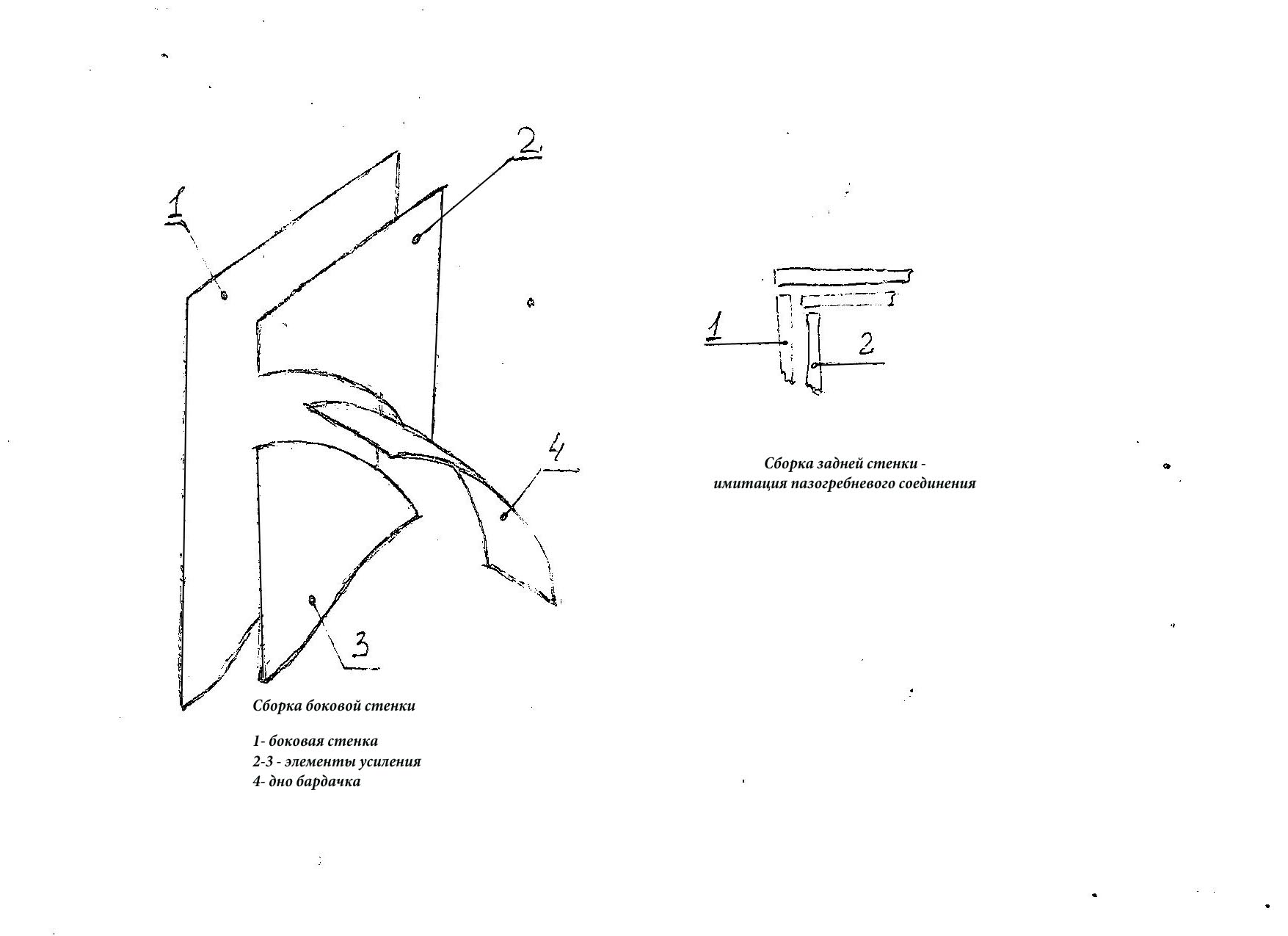

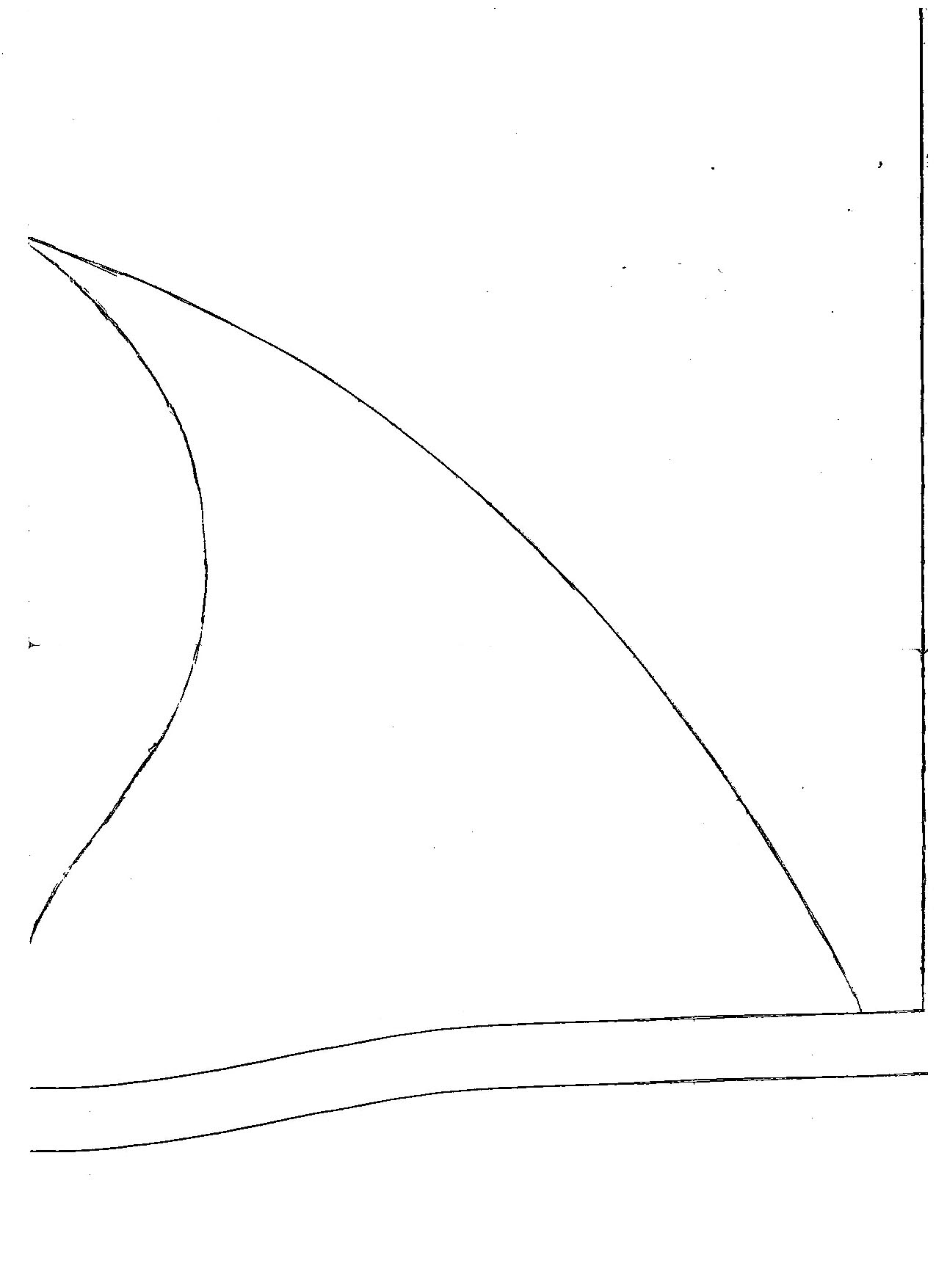

Старый 15.01.2015, 12:15   #767
a2b
Аватар для a2b
Добавил шаблон.
Внешний контур - боковина, внутренний- элементы усиления.
ID:	68609   Нажмите на изображение для увеличения
Последний раз редактировалось a2b; 15.01.2015 в 18:30.

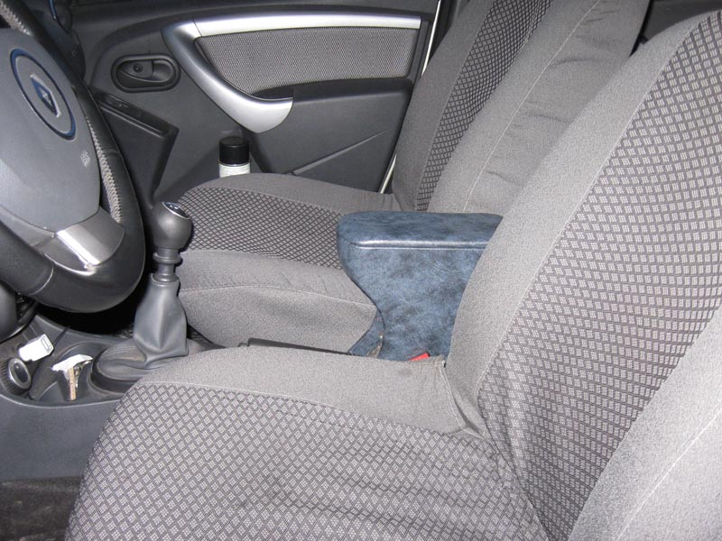

А вы случайно не задом наперед основание установили?
Сообщение от ufo1961 Посмотреть сообщение
Как ни крути, а на Дастер подлокотник можно установить только в ущерб чему-то. Или сам подлокотник дерьмо, или болтается и нихрена не держится, или мешает чему-нибудь. Все больше склоняюсь к тому, что он в Дастере лишний. Один уже валяется в гараже как ненужный аксессуар. С начала поставил, понравилось, потом понял что мешает ручнику, неудобно пристегивать ремень, не поставишь бутылку на штатное место, да и вообще весь ходит ходуном. Снял, теперь ничто не мешает, только руку облокотить некуда. Странно, но на предыдущих авто таких проблем с подлокотником не наблюдал, видимо конструкция у Дастера такая, ничего не поделаешь. Прийдется смириться.
Странно, у меня стоит ASAM 77024, ничего не болтается, все жестко. Для пользования ручником и пристегивания ремня подлокотник конечно удобнее откидывать, но можно и так. Бутылка до установки подлокотника влазила 1.5, теперь не больше 1 литра. Поменял только болты крепежные 4 шт., т.к. родные под шестигранник имеют большую головку и в них упирались салазки сидений. Заменил на обычные под отвертку и все Ок.

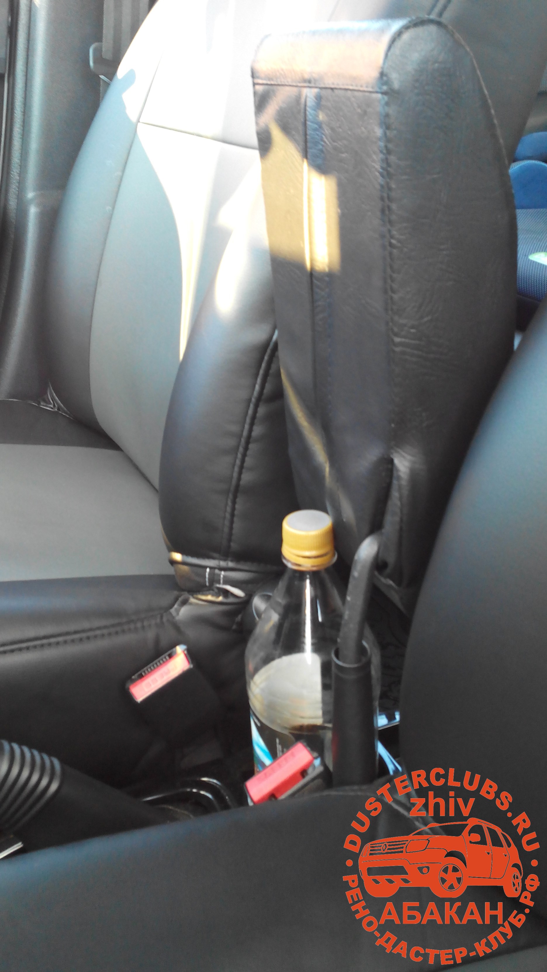

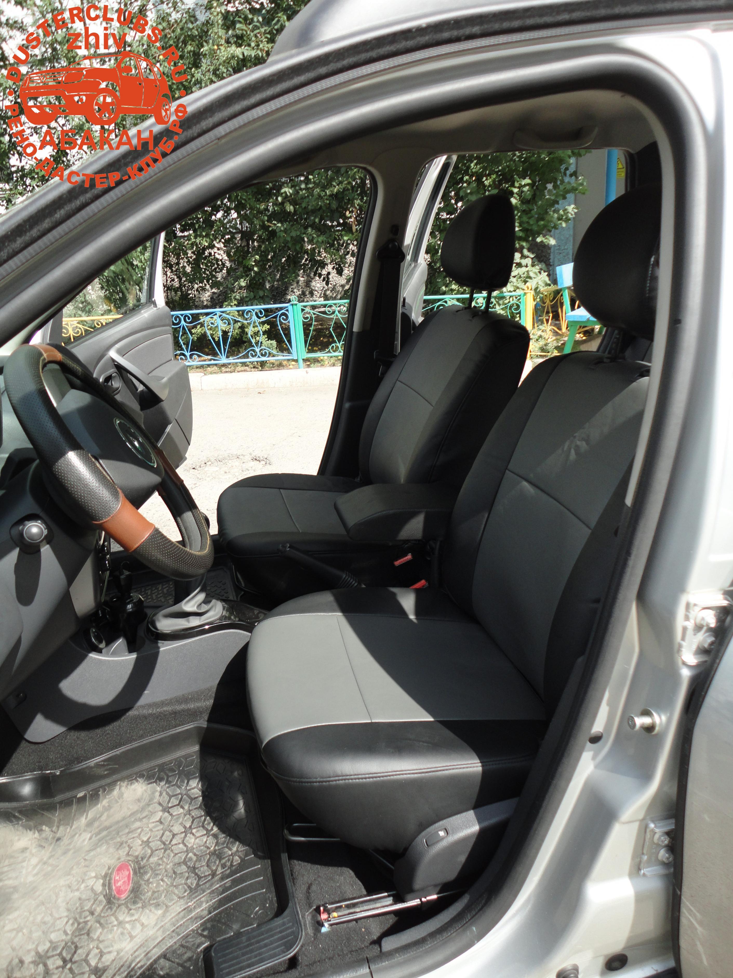

Аватар для zhiv
Онлайн: zhiv вне форума

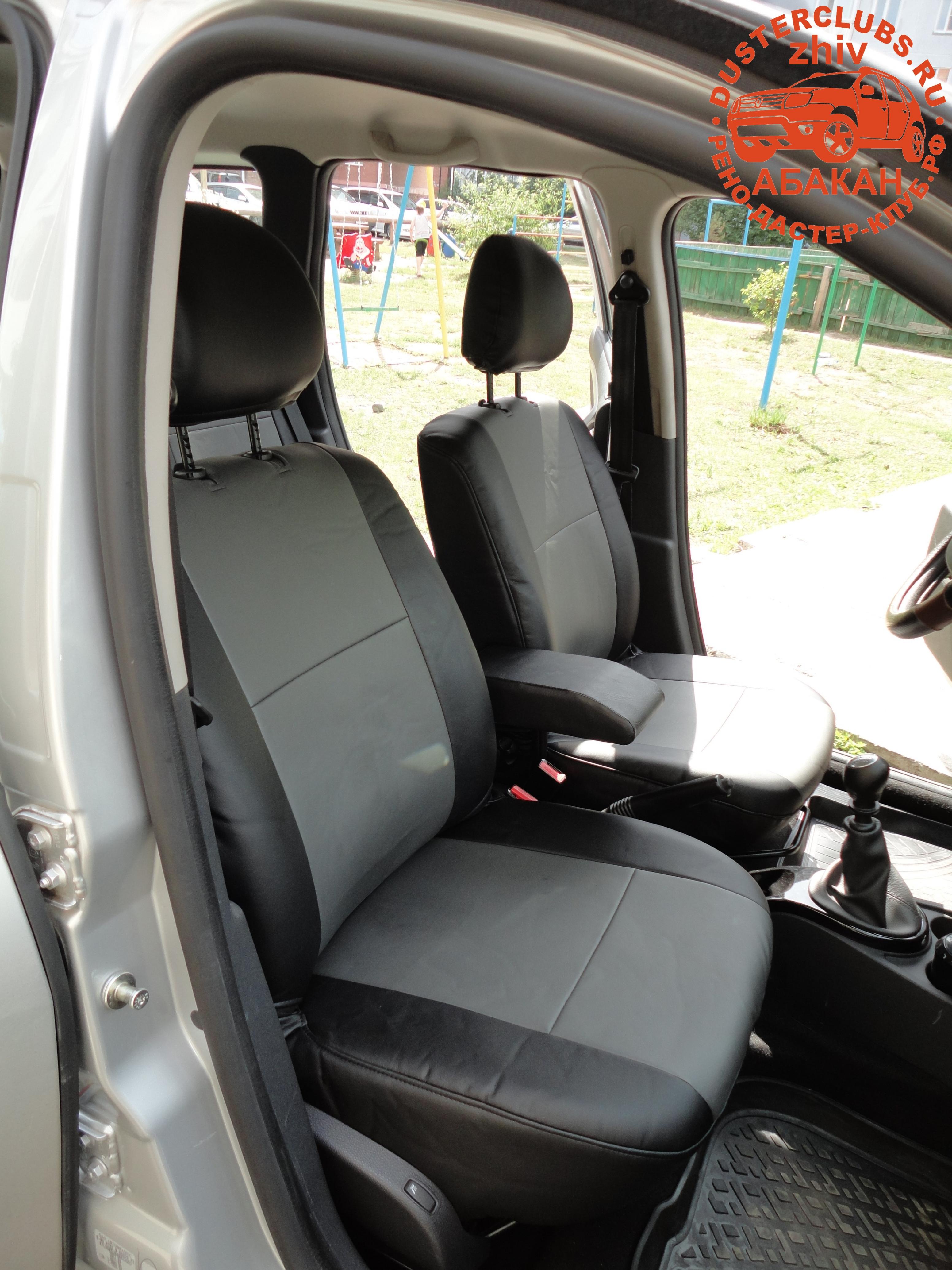

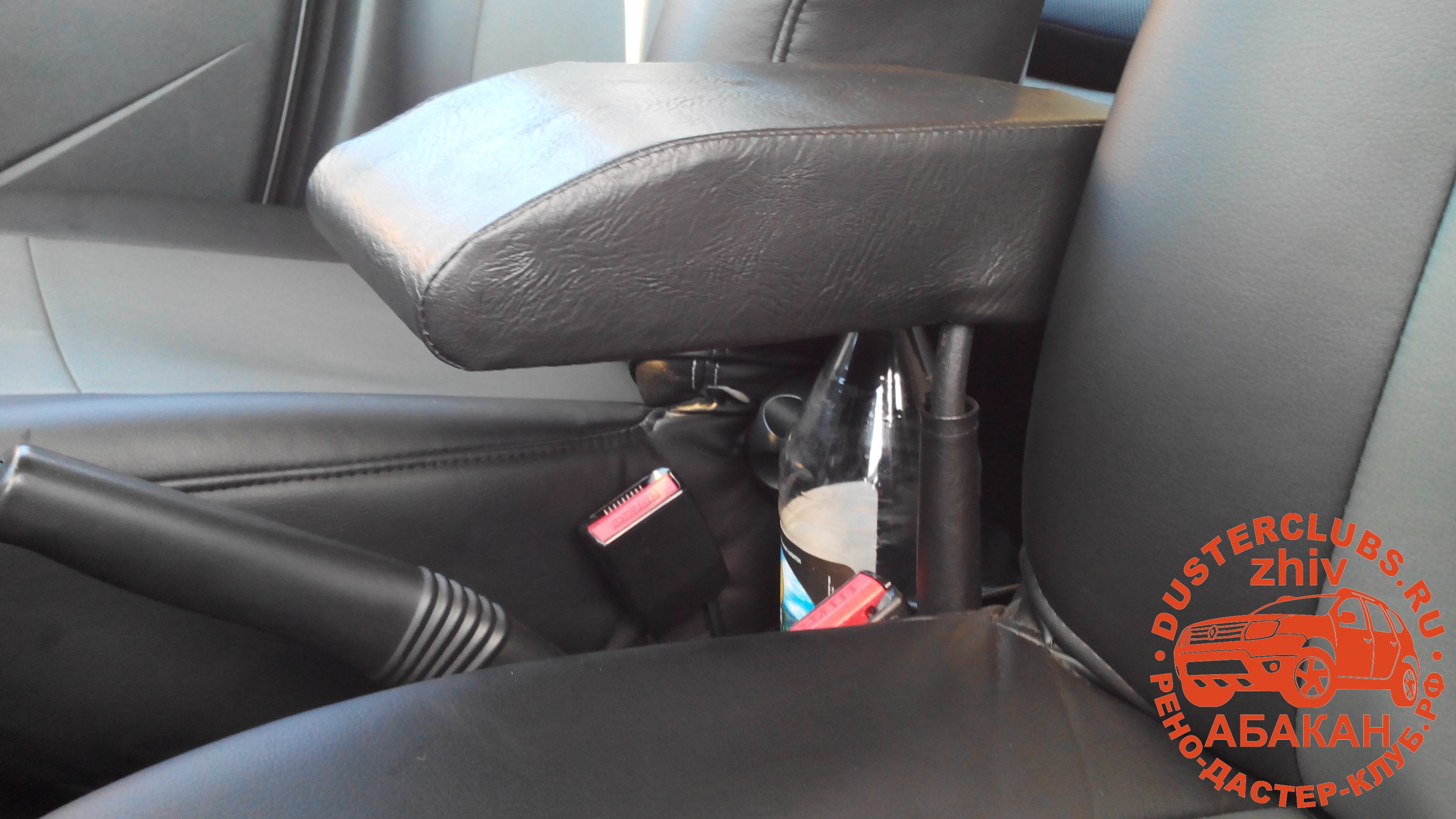

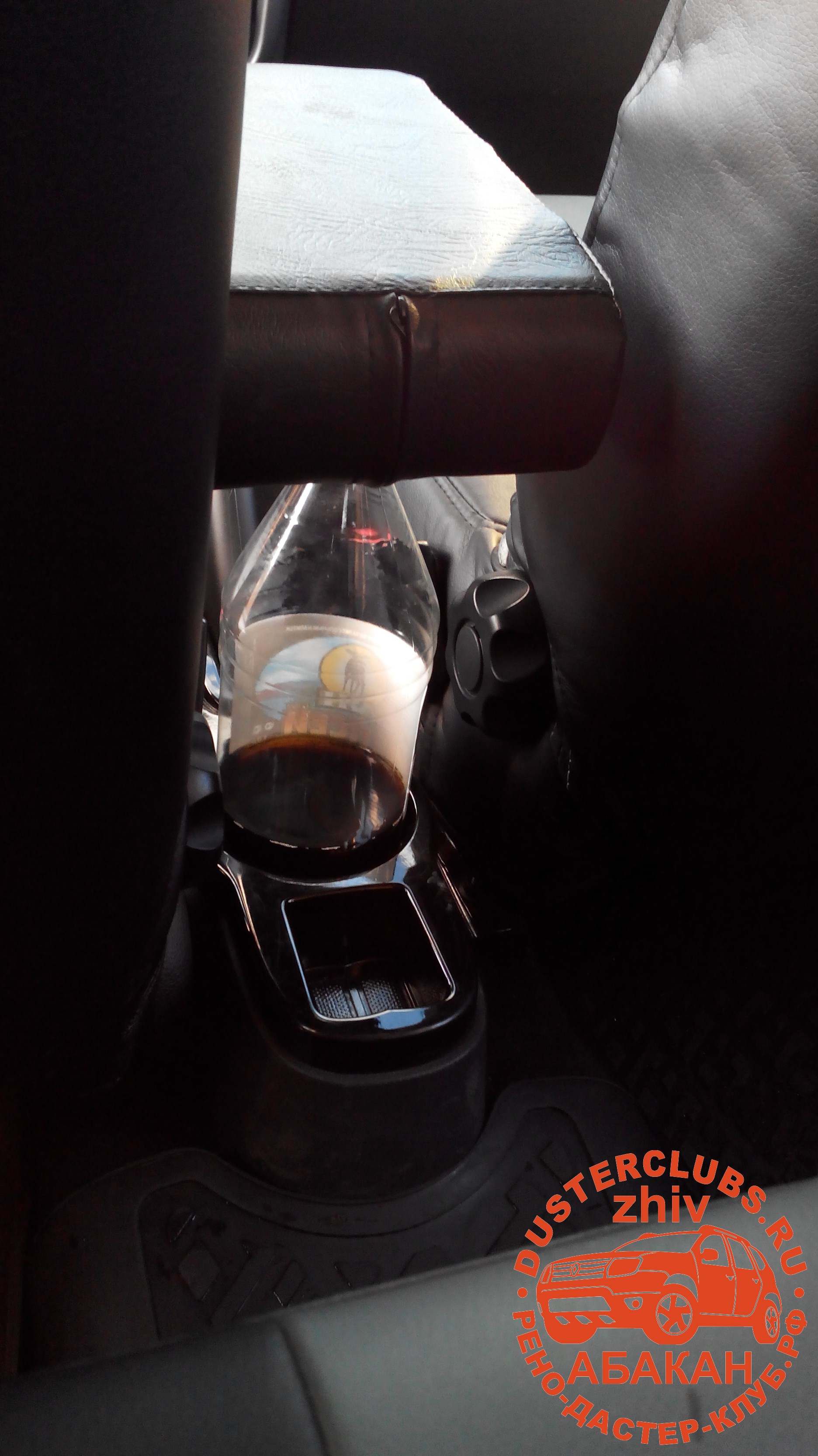

1. Не болтается. Не ходит ходуном. Даже можно опереться на него всеми своими 100кг!
2. Ручнику не мешает.
3. Для того что бы пристегнутся нужно откинуть его назад. Абсолютно не напрягает.
4. Бутылка ставится без проблем.
Название: Чехлы и одлокотник (7).jpg
ID:	69221 Нажмите на изображение для увеличения
Название: Чехлы и одлокотник (8).jpg
ID:	69222 Нажмите на изображение для увеличения
ID:	69223 Нажмите на изображение для увеличения
ID:	69224 Нажмите на изображение для увеличения
