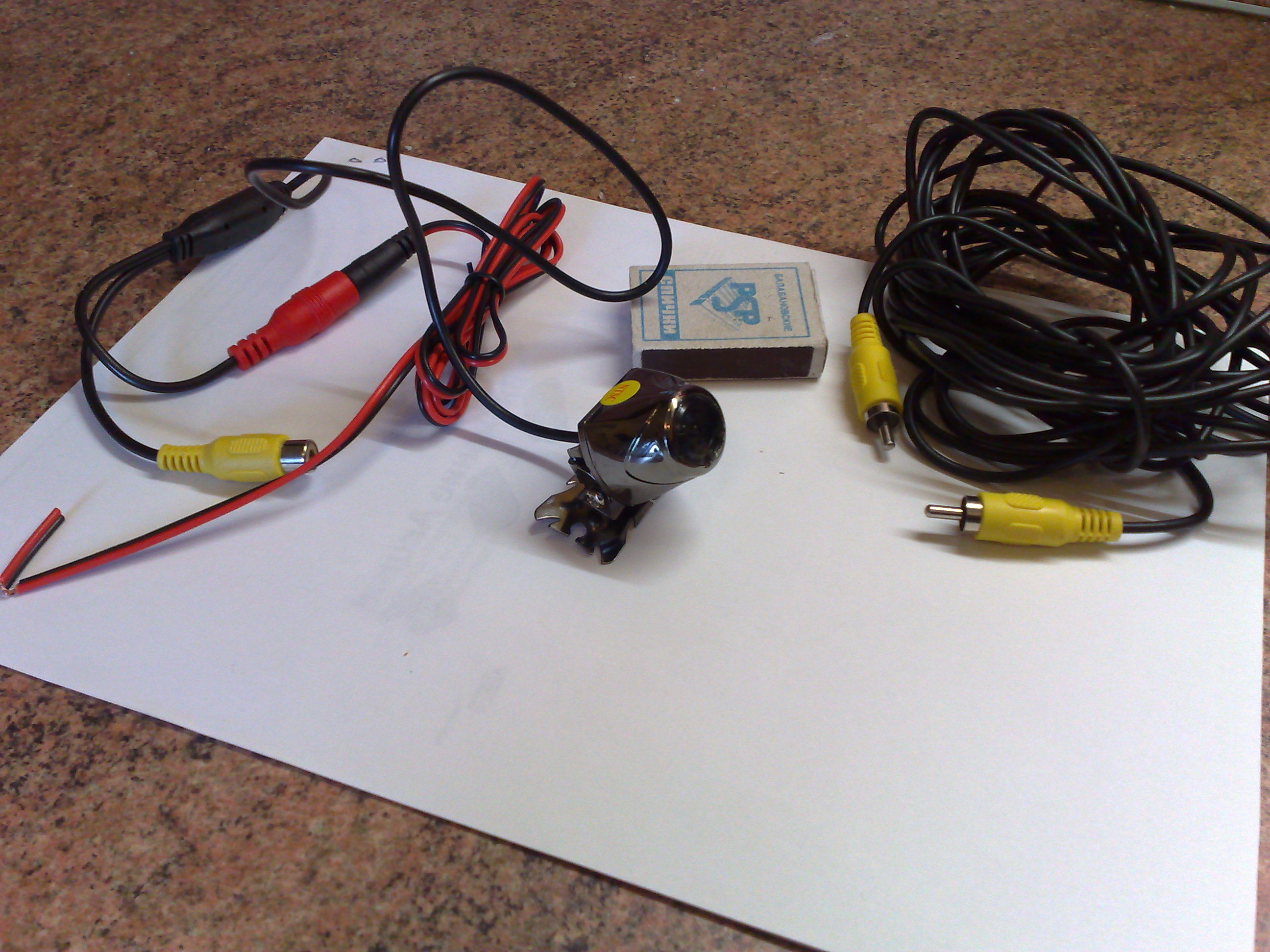

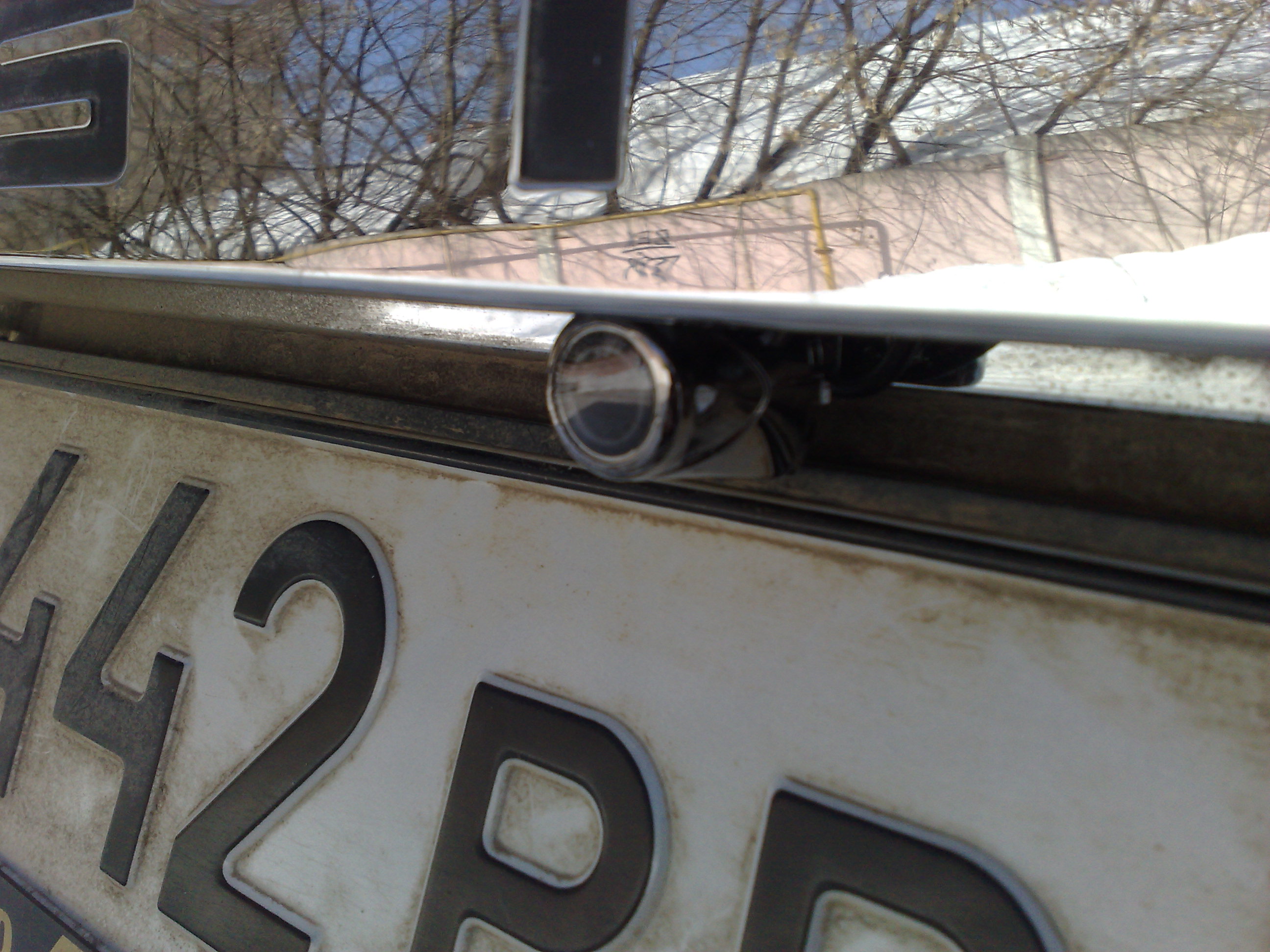

У меня стоит такая.
ID:	45565   Нажмите на изображение для увеличения

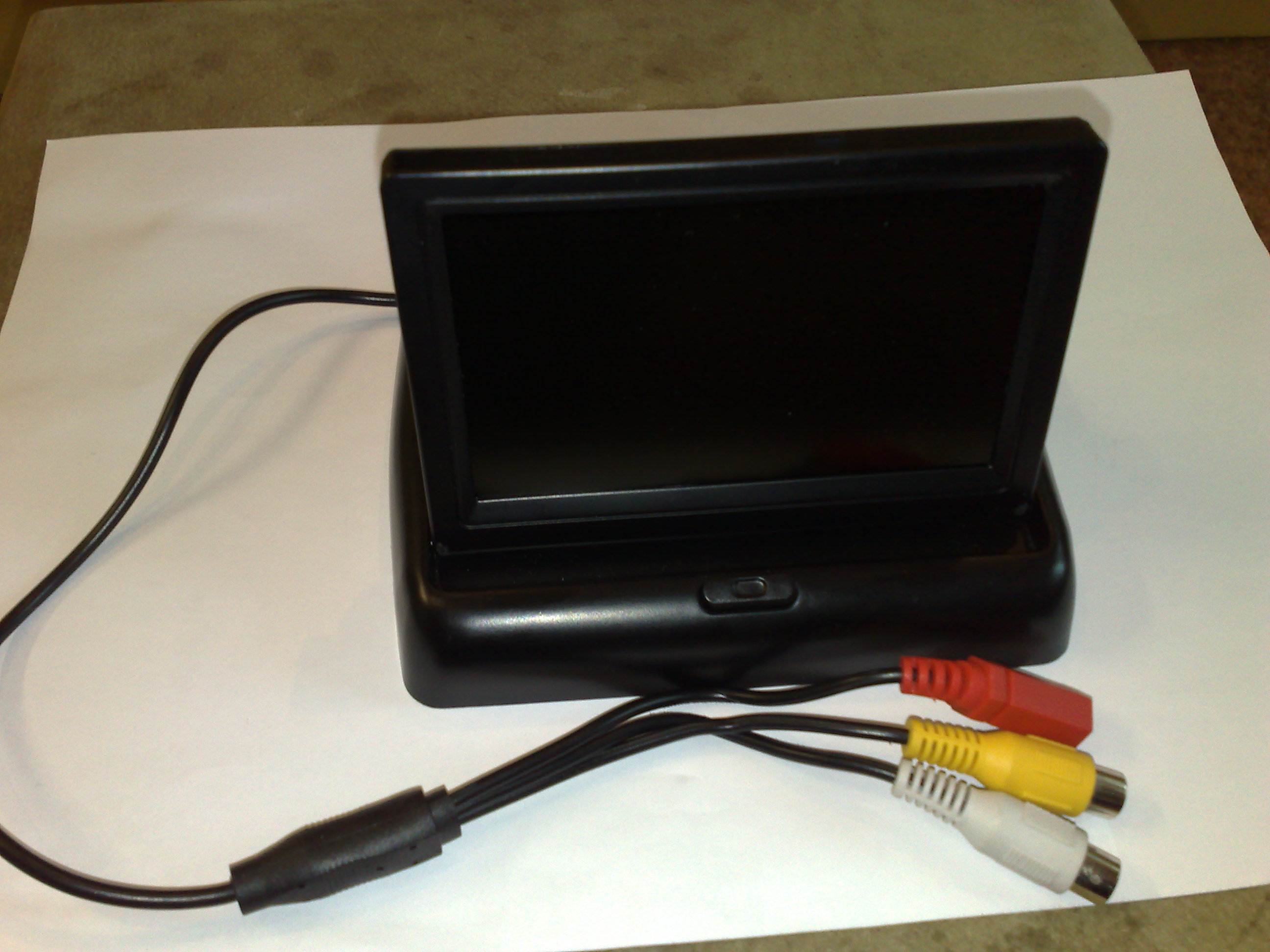

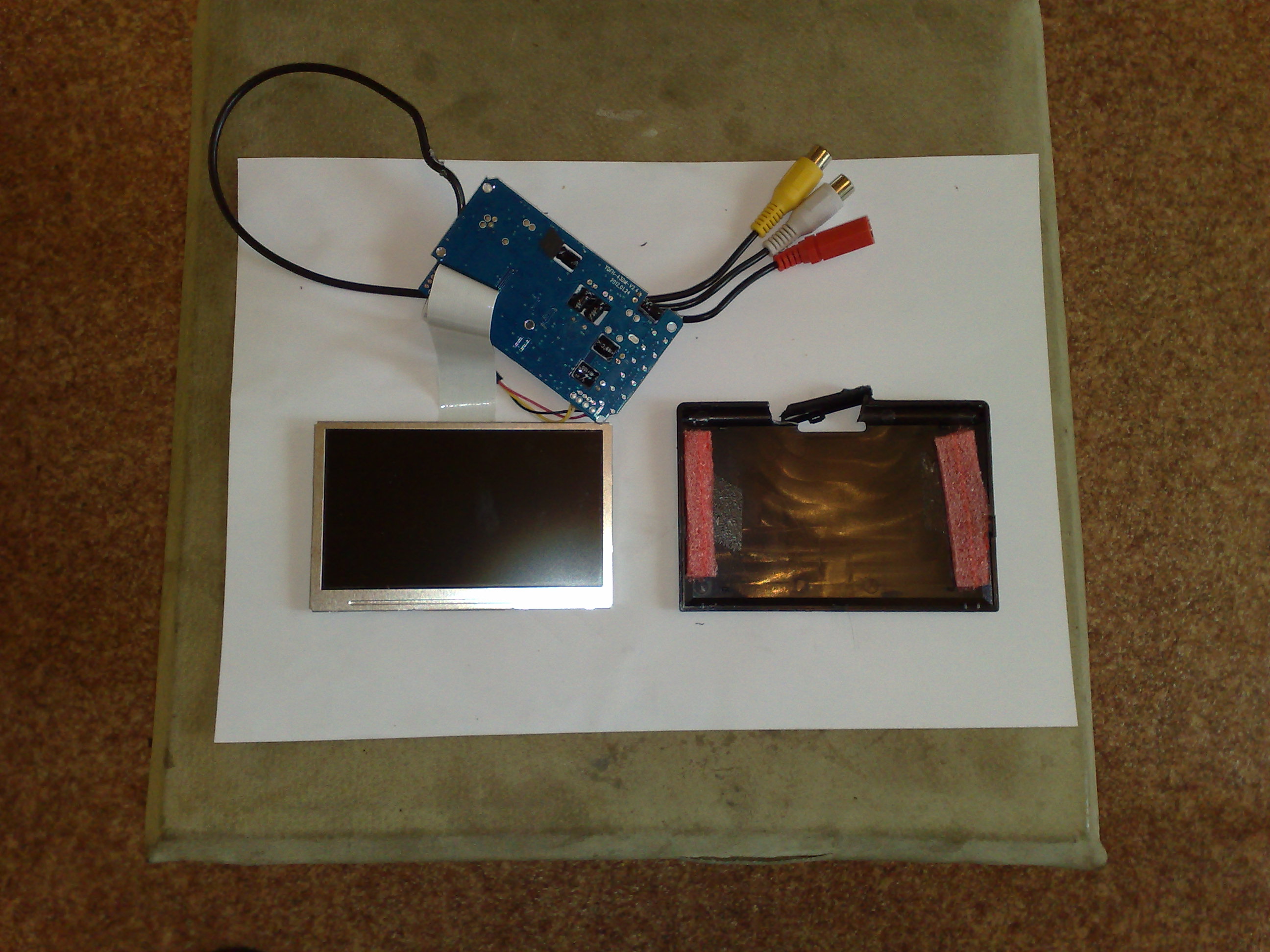

Сейчас сходил ,снял монитор и козырек . Буду разбирать монитор. Размер 4 дюйма. Буду делать по этапно фото, выложу.

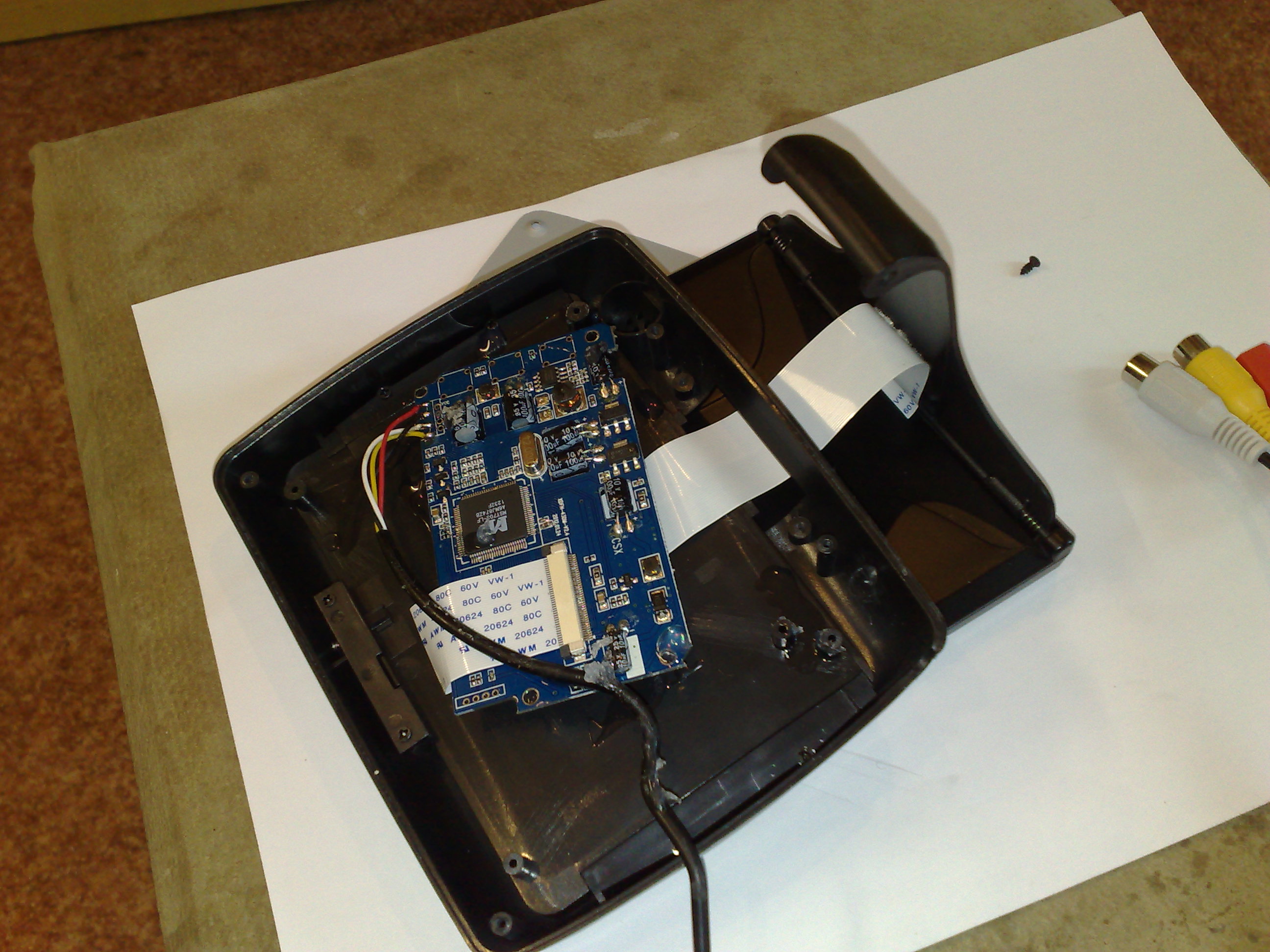

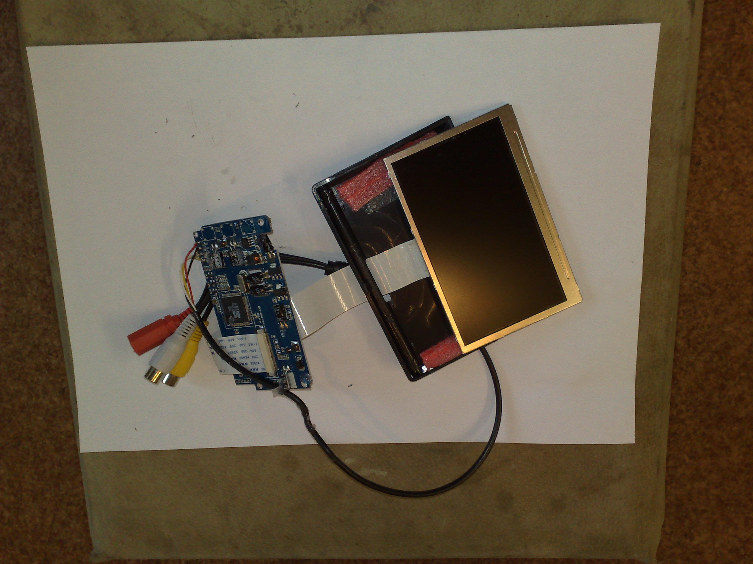

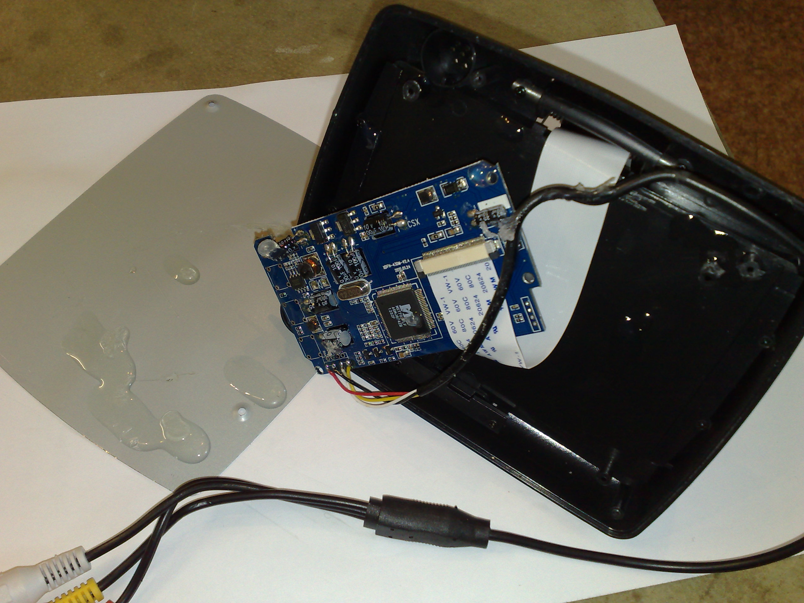

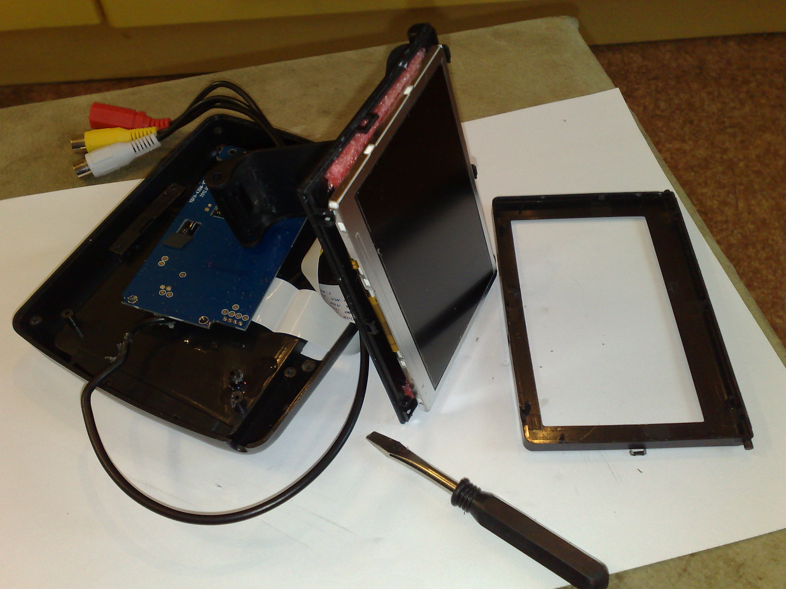

Отвернул 4 самореза снизу. Пластина не отходила т.к. в местах приклеяна на термоклей к плате, а она к корпусу. С помощью тонкой отвертки, надрезал эти места. К плате подходит шлейф от матрицы, через отверстие в корпусе. Шлейф побоялся трогать, т.е. отсоеденить. Надрезал отверстие и освободил его. Стойку экрана, пришлось согнуть ось, чтобы ее снять. Толщина козырька 14 мм. На корпусе матрицы тоже есть отверстие, через него проходит шлейф к ней. Посмотрю надо ли убирать сам корпус, имеет толщину. Рамку на экране прошел по щели тонкой отверткой, затем аккуратно отщелкивал. Продолжение следует .......
ID:	45612   Нажмите на изображение для увеличения
ID:	45613   Нажмите на изображение для увеличения
ID:	45614   Нажмите на изображение для увеличения
ID:	45615   Нажмите на изображение для увеличения
ID:	45617   Нажмите на изображение для увеличения
ID:	45618   Нажмите на изображение для увеличения
Последний раз редактировалось Дуся 69; 28.01.2014 в 15:02.

Все давно уже стояло на Дуське. Просто меняю место монитора. В Китае не умею заказывать , да и зачем опять платить деньги. Это, если у кого совсем ничего нет. Монитор 1400 р., две камеры по 900 р. плюс голова и руки. А сколько он стоит у нас в магазине ?

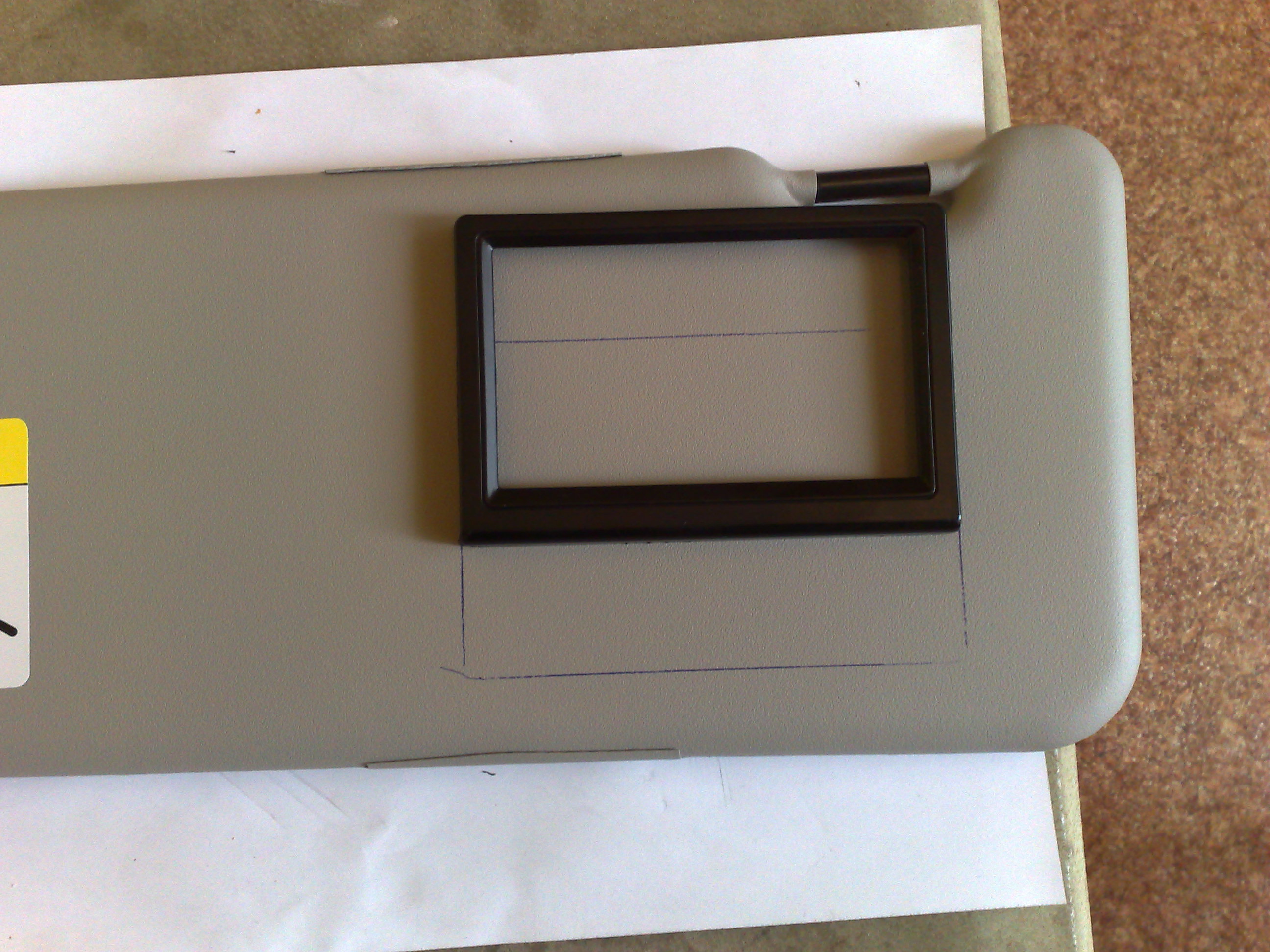

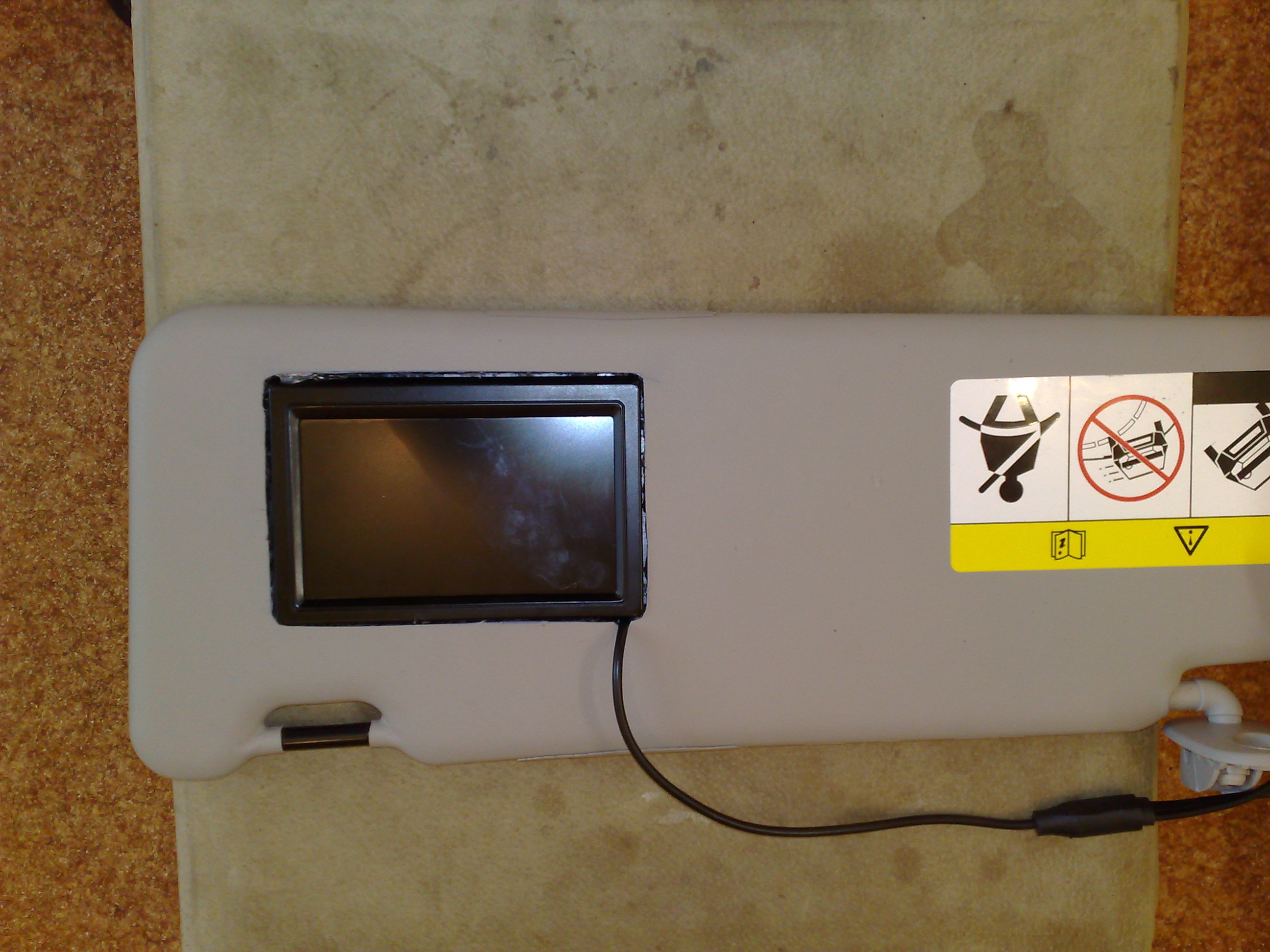

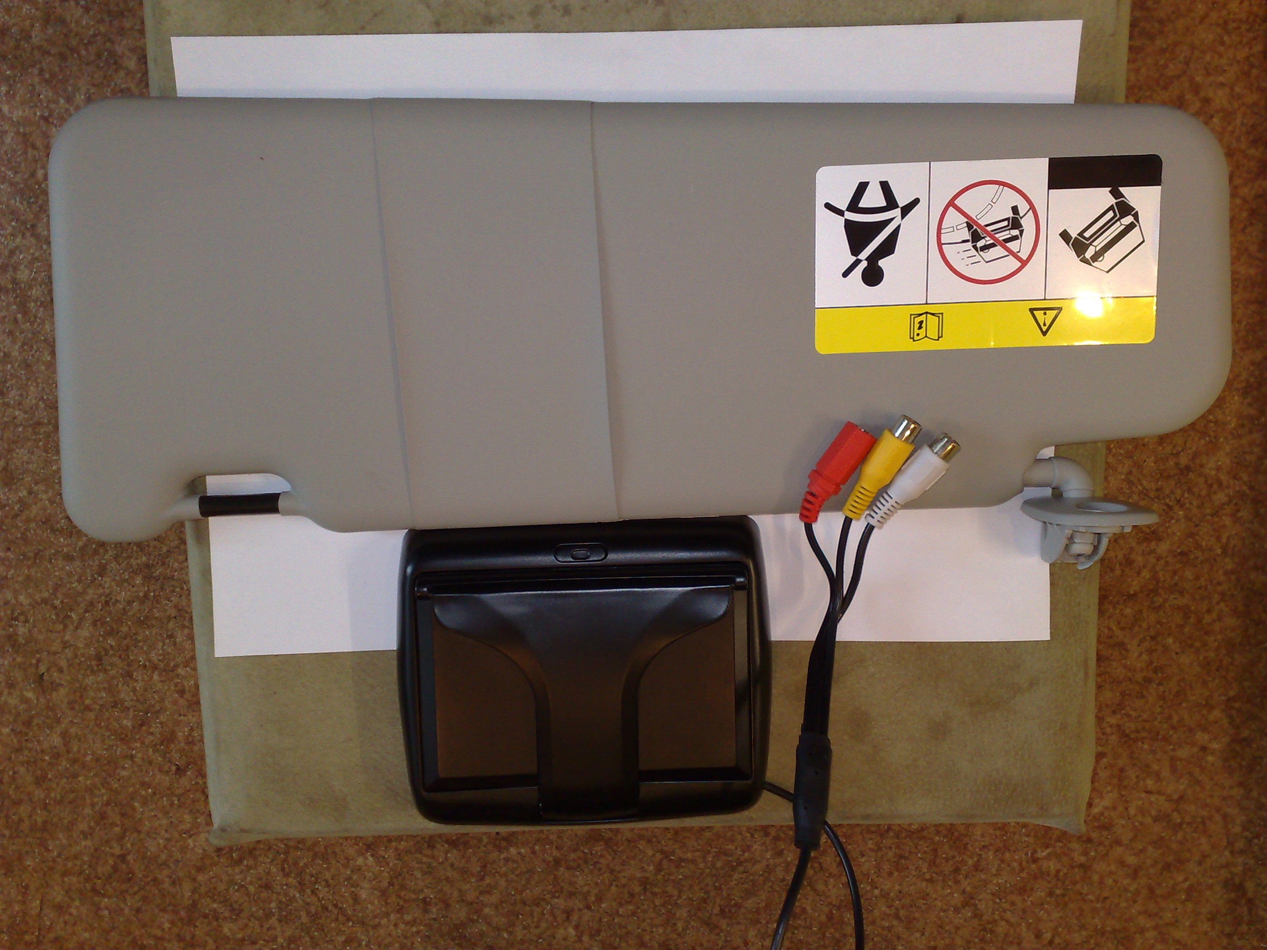

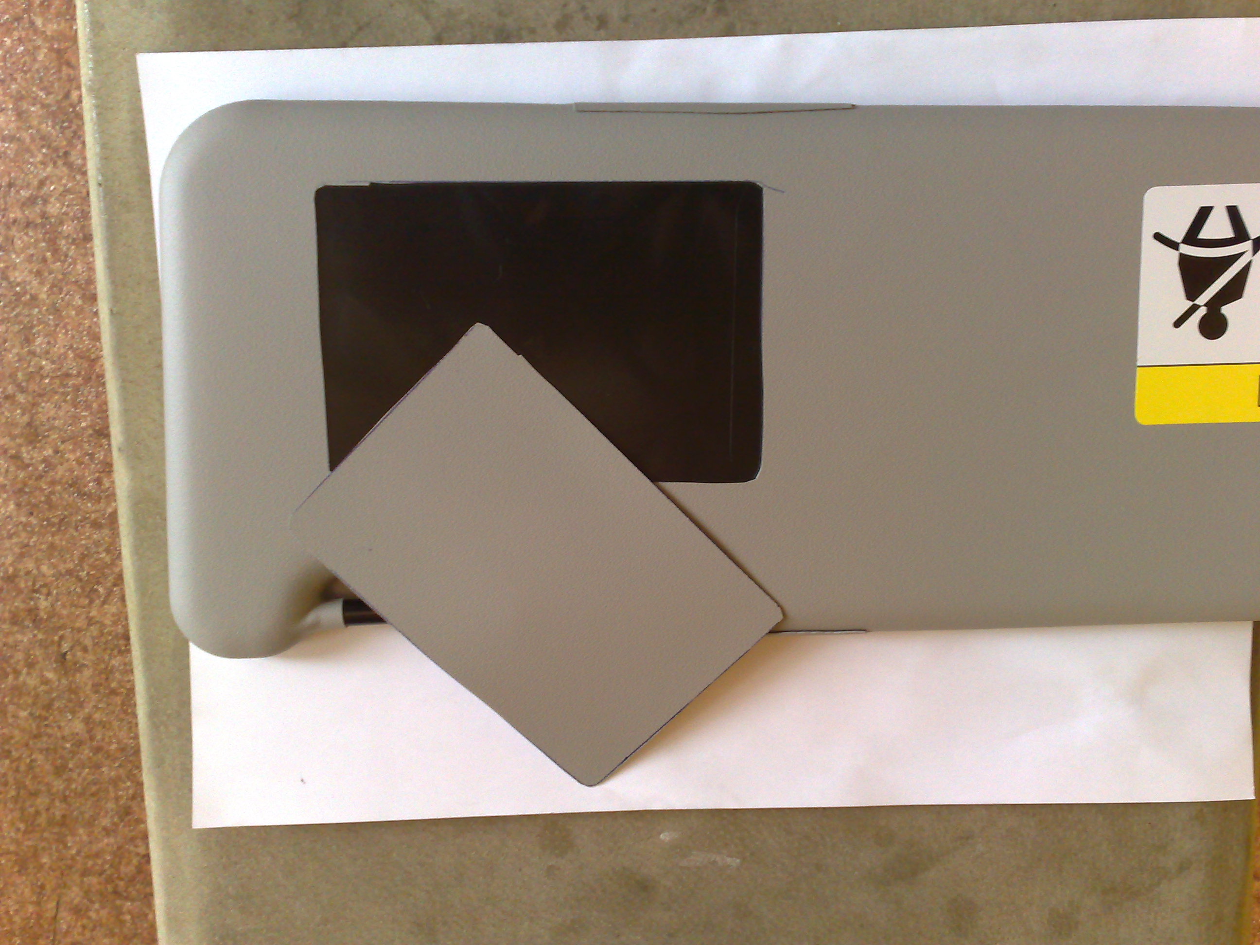

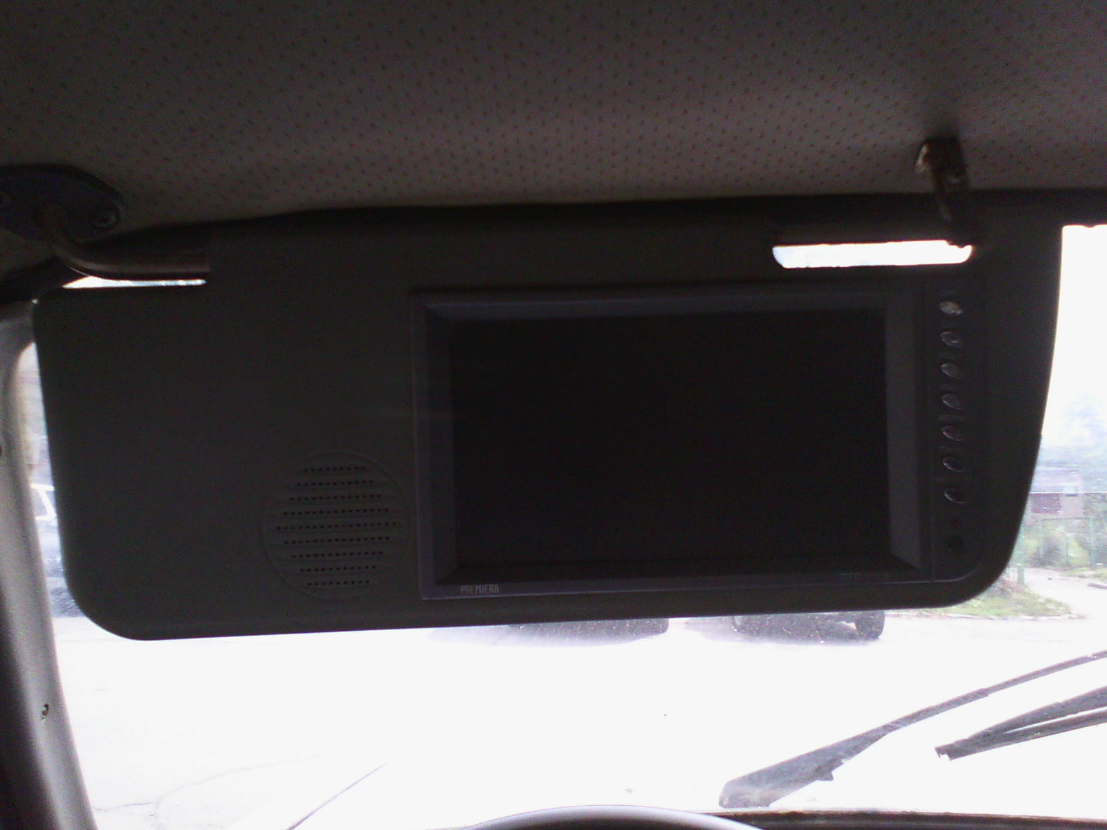

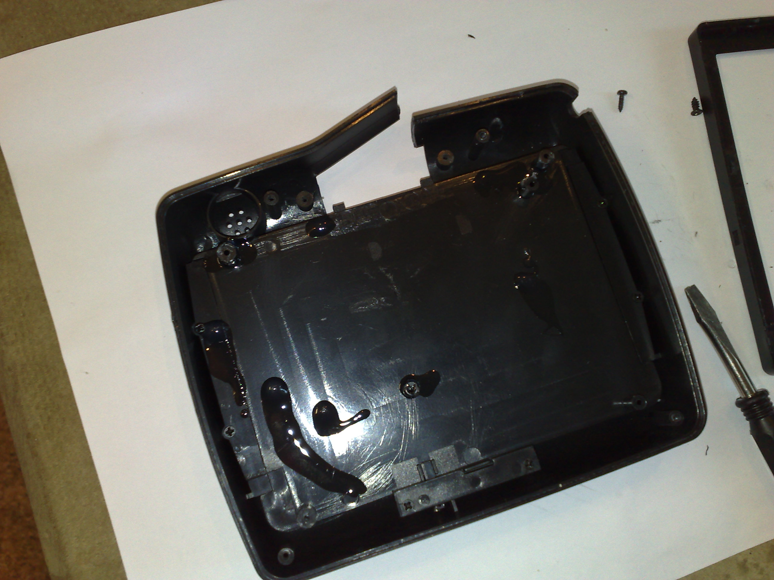

Пришлось надломить перемычку в отверстии корпуса матрицы , очень толстая. Осталось, рамка корпуса матрицы, матрица со шлейфом , плата с проводами. Приложил рамку, обвел. Самое трудное, вырезать нишу, в ней перемычки, по периметру проколол тонкой отверткой, затем плоскогубцами надламывап. Самое главное, померить чтобы рамка входила в нишу. На дно ниши укладывается ровно по середине плата, деталями вверх , предворительно капнув по краям платы термоклей. Матрицу вкладываете в рамку и по краям фиксируете опять т. клеем. Провод в козырьке не провести без распайки от платы, я сделал так, проще.Рамку с матрицей по краям мажете клеем и в ставляете в нишу. Останется облагородить небольшие щели вокруг рамки, они от того , что рамка на конус. Вот вроде и все. Итого ушло 3 часа работы.
ID:	45631   Нажмите на изображение для увеличения
ID:	45632   Нажмите на изображение для увеличения
ID:	45633   Нажмите на изображение для увеличения

Сообщение от Mircity Посмотреть сообщение
Всё - и камера, и монитор, было куплено по случаю, в командировке, на бегу, в Москве на Савеловском рынке (камера - 2200 руб, монитор - 2000 руб). Мониторы эти продаются в разных корпусах, под разными марками, но начинка одна и та же - одинаковая матрица и одна и та же плата управления.
Для примера http://avtogsm.ru/phantom-tdm-430-p4700.html, 4.3 дюйма. Камера CCD, не CMOS, 580 ТВЛ, CMOS всё же уступают в темноте, хоть и стоят дешевле.
Плату просто приклеил эпоксидкой к внутренностям козырька, провод проложен внутри козырька по диагонали и выходит около точки его крепления, т.е. - не мешает откидывать козырек на боковое стекло. Из-за нагрянувших морозов камеру еще нужно выставить, отцентрировать во всех плоскостях. Такой вариант установки я рассматриваю, как страховку на сомнительные случаи - дети, играющие за машиной, непонятные сигналы парктроника и т.п. - засомневался - опустил козырек, посмотрел, убедился..
---------- Добавлено в 22:26 ---------- Предыдущее написано было в 22:22 ----------
Резал широким ножом "для бумаги". Пластик толстый, но довольно мягкий. Козырек состоит из двух половинок, проще надрезать периметр по верхней плоскости и надавливанием на лезвие перерезать перемычки, мешающие по краям выломать верхнюю половину. А "соты" на нижней половине просто подрезаются под основание и легко выламываются плоскогубцами.
Спасибо за идею!!! Сегодня тоже так сделал.

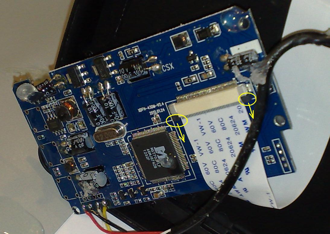

Сообщение от Дуся 69
Чтобы отсоединить шлейф, нужно отщелкнуть фиксатор (кончиком ножа или тонкой отверткой), после чего шлейф выпадет из разъема без малейшего усилия. При должной аккуратности повреждения исключены.
